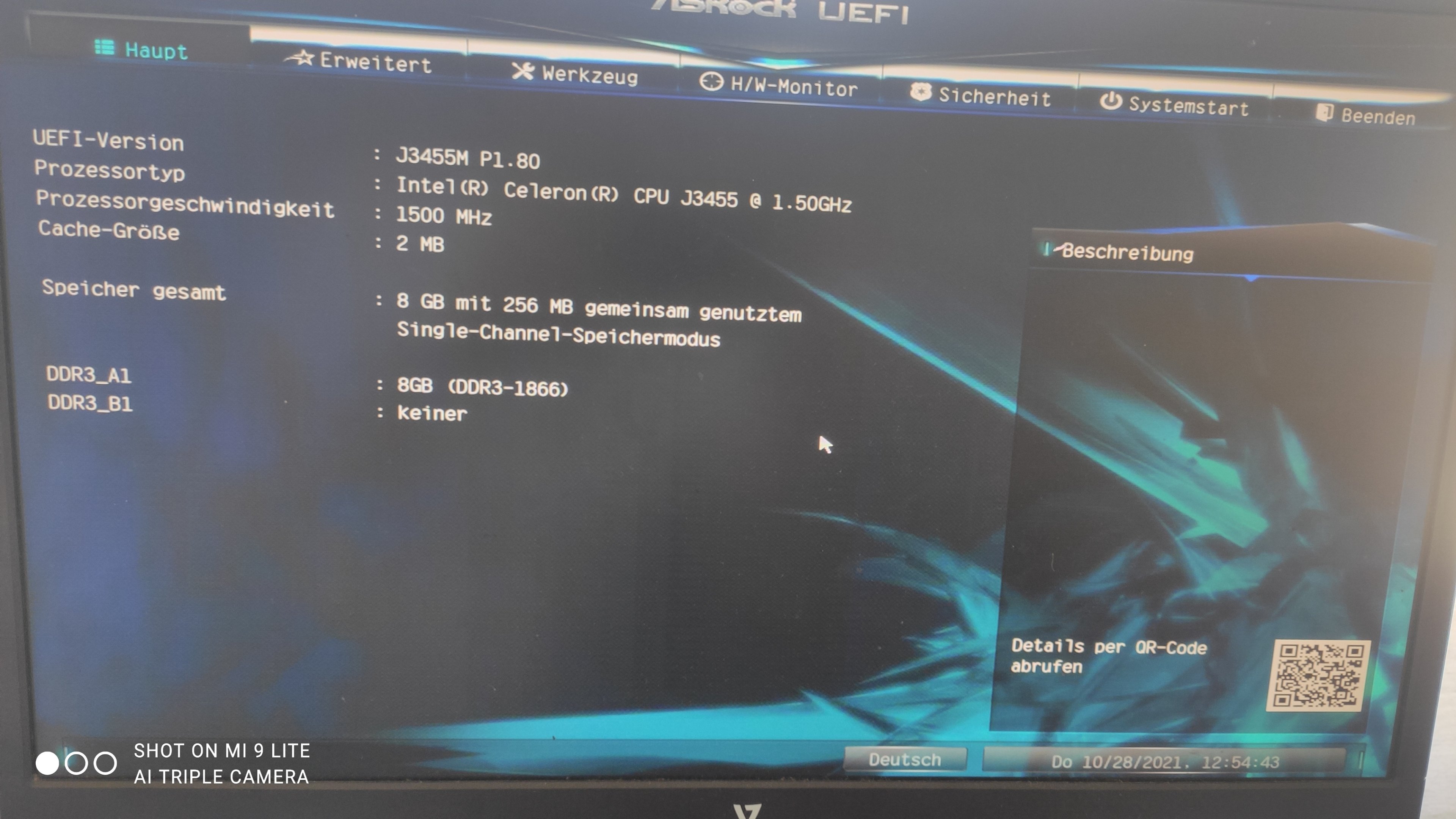

Verbaut ist eine ssd 120gb SATA 3 von intenso.
Diesen dumpfile Ordner habe ich nicht oder ich bin einfach nur zu blind hmm.
