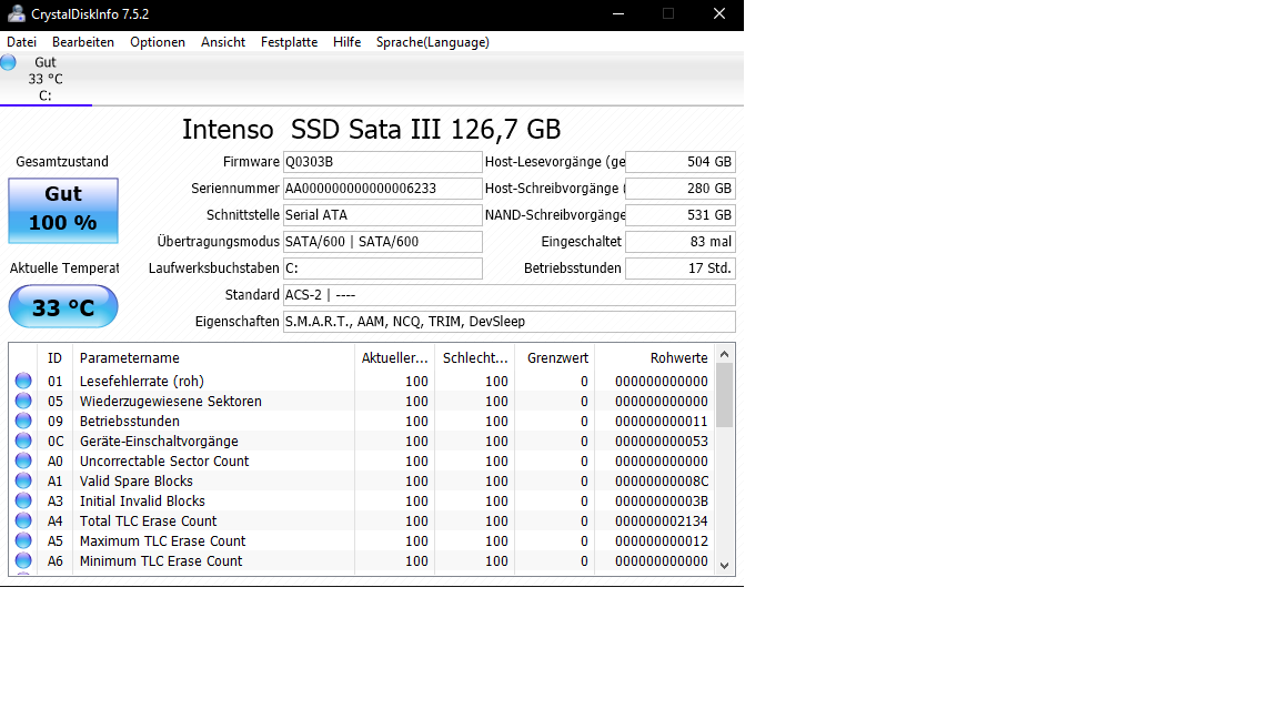

Screenshot ist jetzt da ja aber es ging mal 10 Fach so schnell da hat sich einmal das Windows rädchen gedreht und dann war er Hochgefahren...
