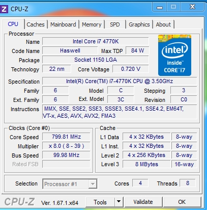

Es ist alles auf basicclock also ich habe nichts verändert.
Ich denke schon. Ich weiss ja nicht aber ich denke wenn ich es vor einer Woche gekauft habe sollte es schon noch aktuell sein oder?
