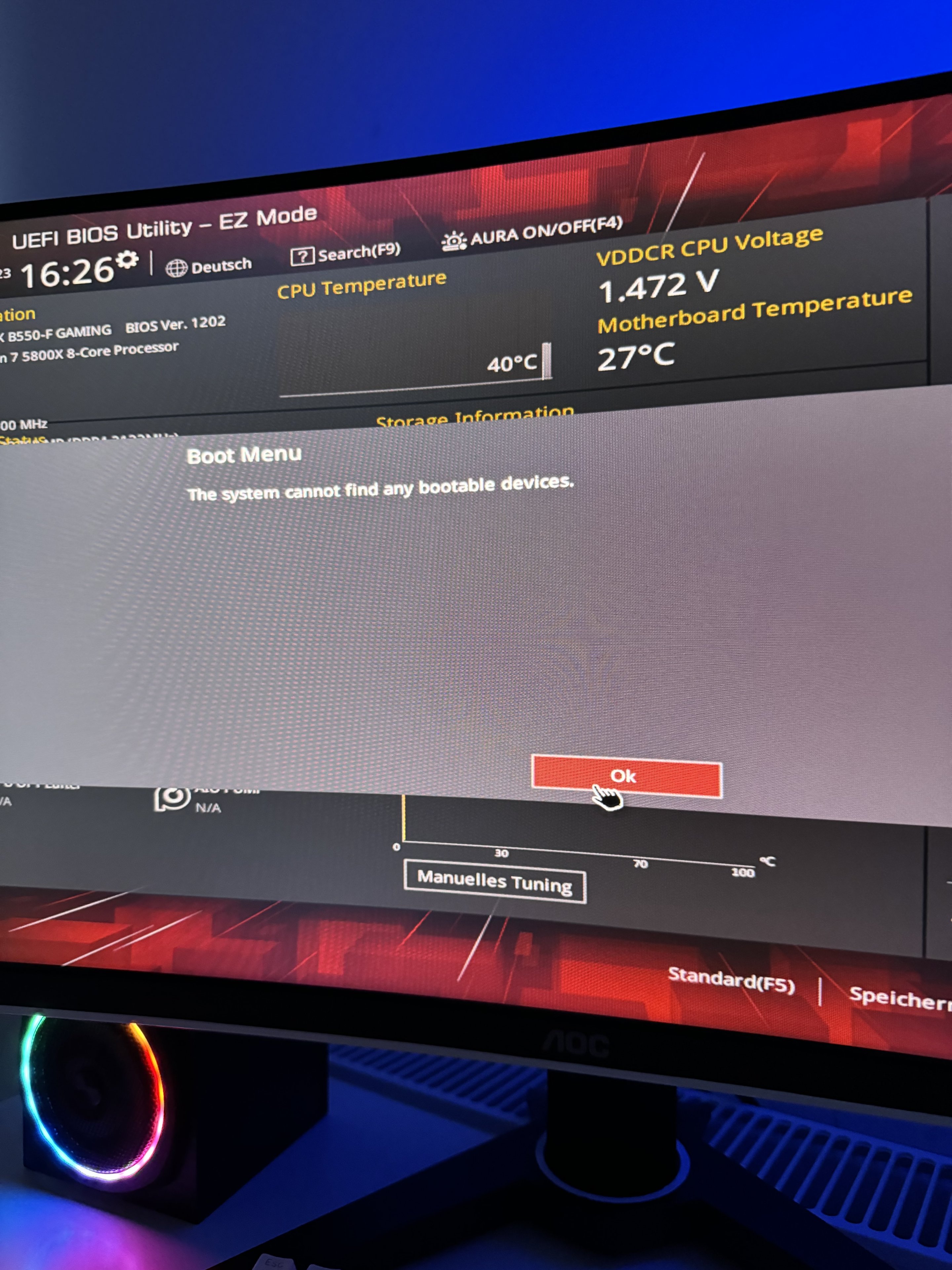

Das Spiel läuft ein paar Minuten-Spiel friert ein-Sound Vibriert-Pc stürtzt ab
Jetzt in letzter Zeit stürzt mein Pc auch im Windows einfach ab und manchmal brauch ich ewig bis der wieder angeht und wieder läuft.

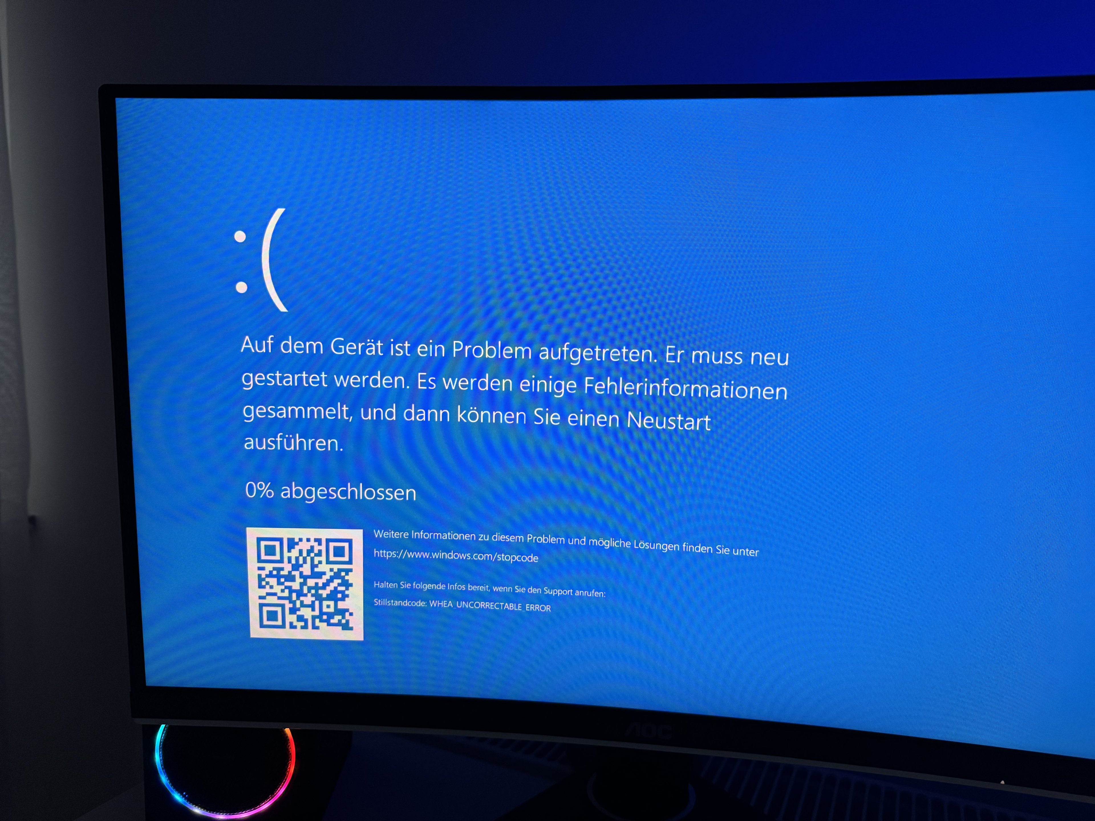

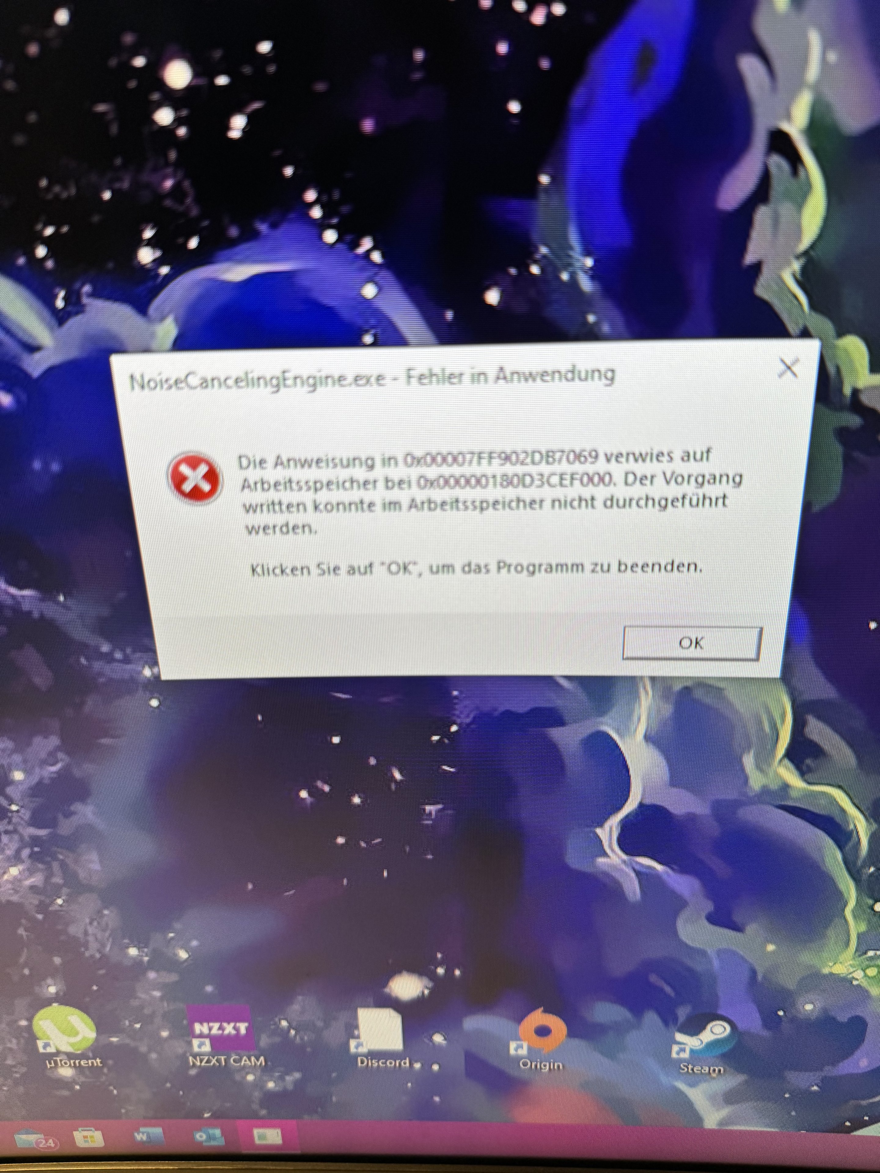

Beim starten meines PC‘s tritt auch oft eine Fehlermeldung hervor (siehe Bild)
Temperaturen jedoch laufen alle Normal, wobei die lichter der Komponenten am Mainboard alle aus sind.
Sowas wie Treiber installieren hin her hab ich schon alles versucht. Funktioniert nicht
Woran könnte es liegen? Ich dachte vill mein Netzteil, mein Windows vill, meine SSD am Mainboard?, oder aber auch im schlimmsten Fall mein Prozessor, Grafikkarte, keine ahnung…

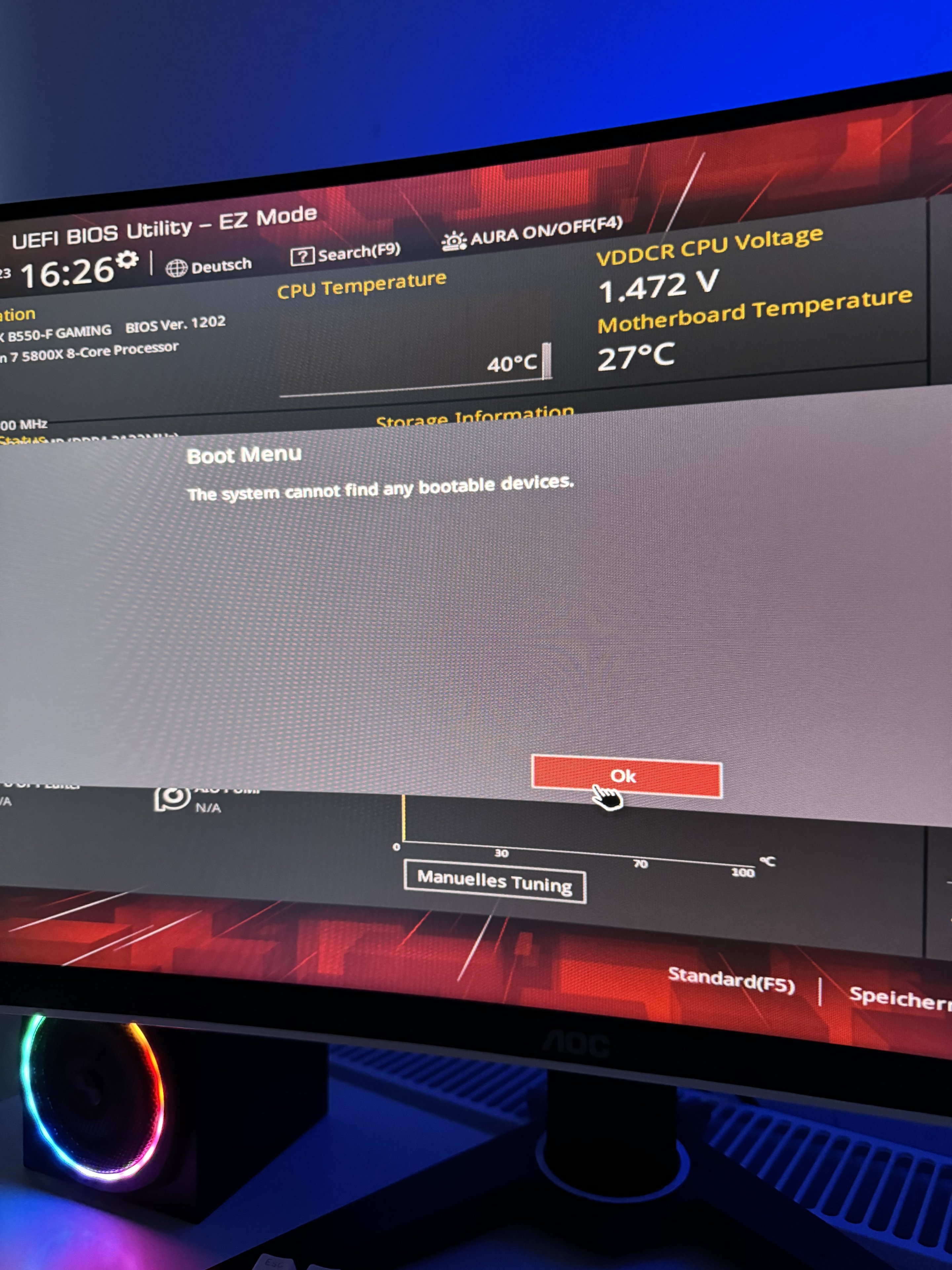

/edit// Während ich diesen Beitrag verfasse, ist jetzt mein Pc endgültig fällig.. 🤣 Pc läuft nur noch im Bios erkennt kein Bootsystem

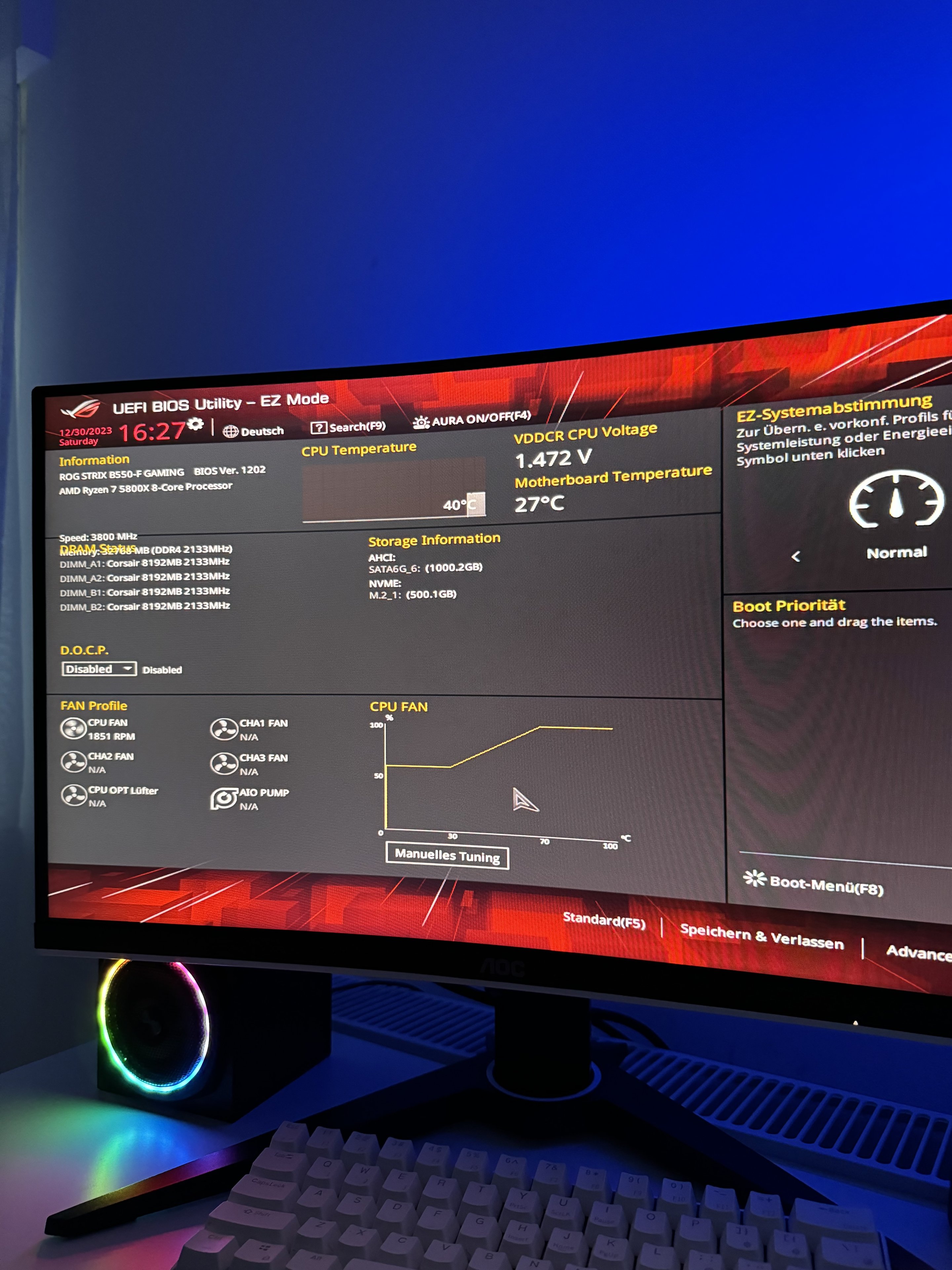

Hm, ich tippe erstmal auf die SSD, der Ram läuft eh nur auf 2133, das sollte auch mit 4 Riegeln klappen.

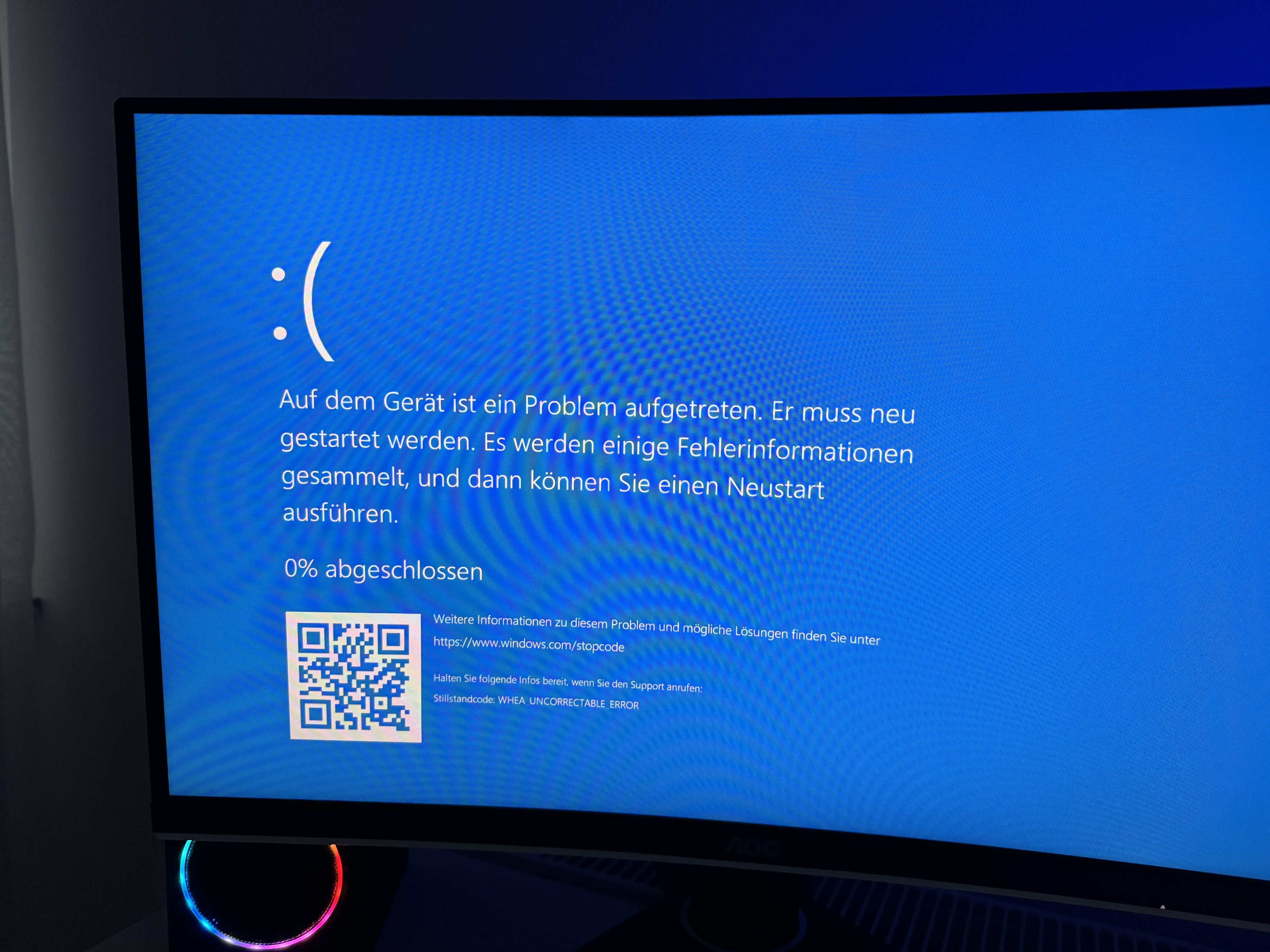

Ich habe es mal mit dem Ram Versucht, mal mit 2 mal mit einem gestartet, hat sich nichts verändert, ausser das der Pc eine Automatische Reparatur vornimmt und dann Blue Screen.. //mit 4 genau so

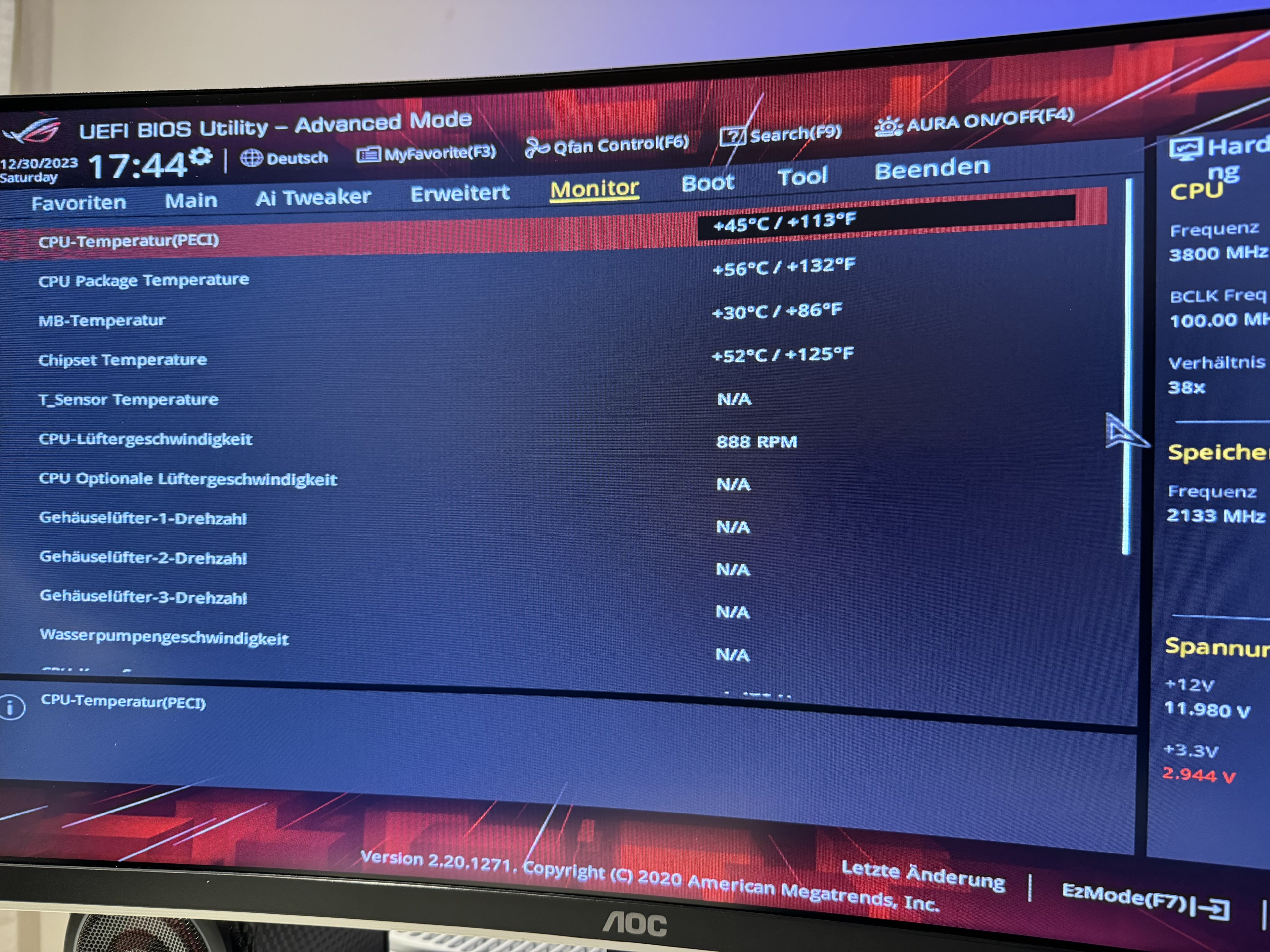

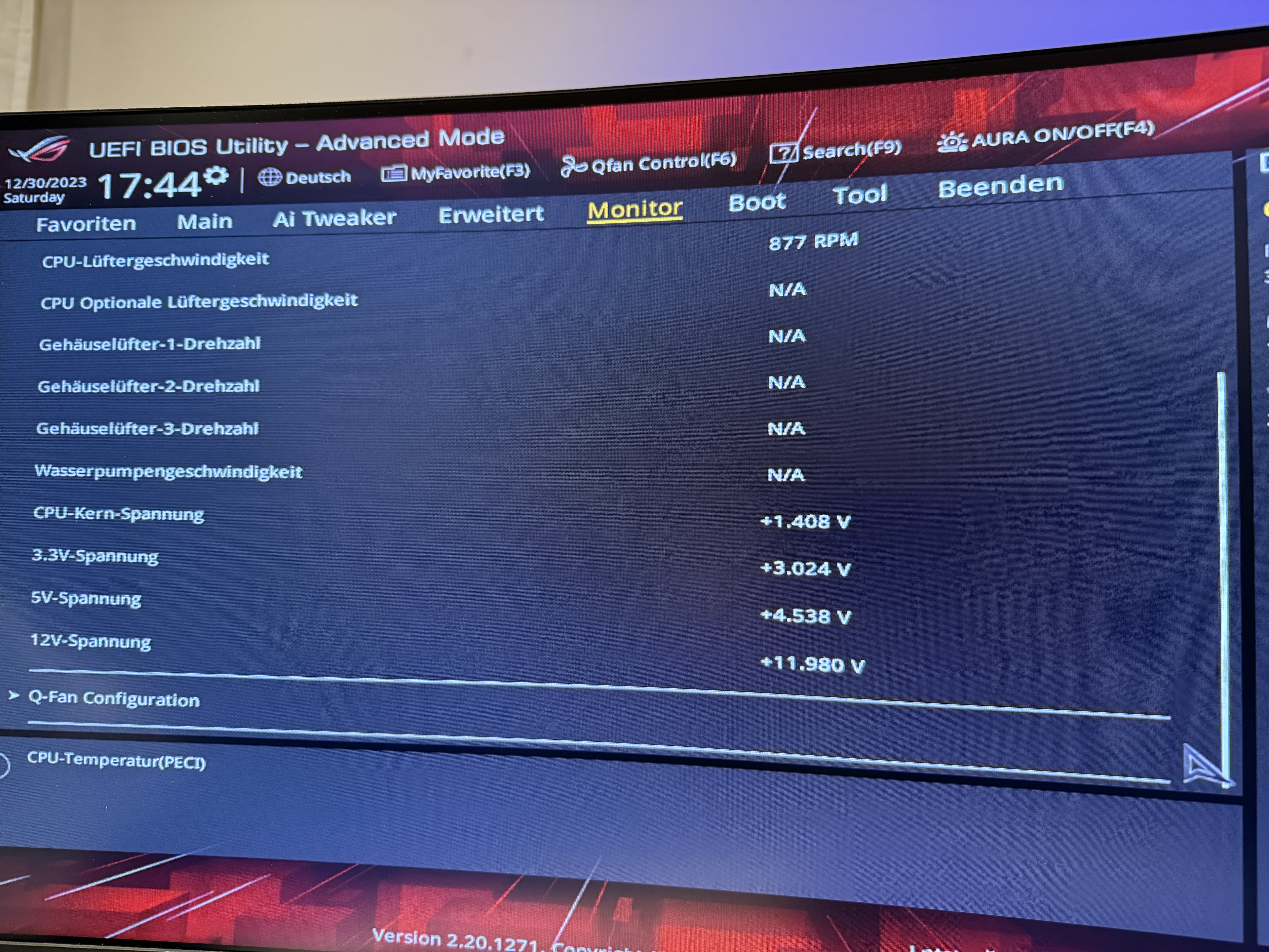

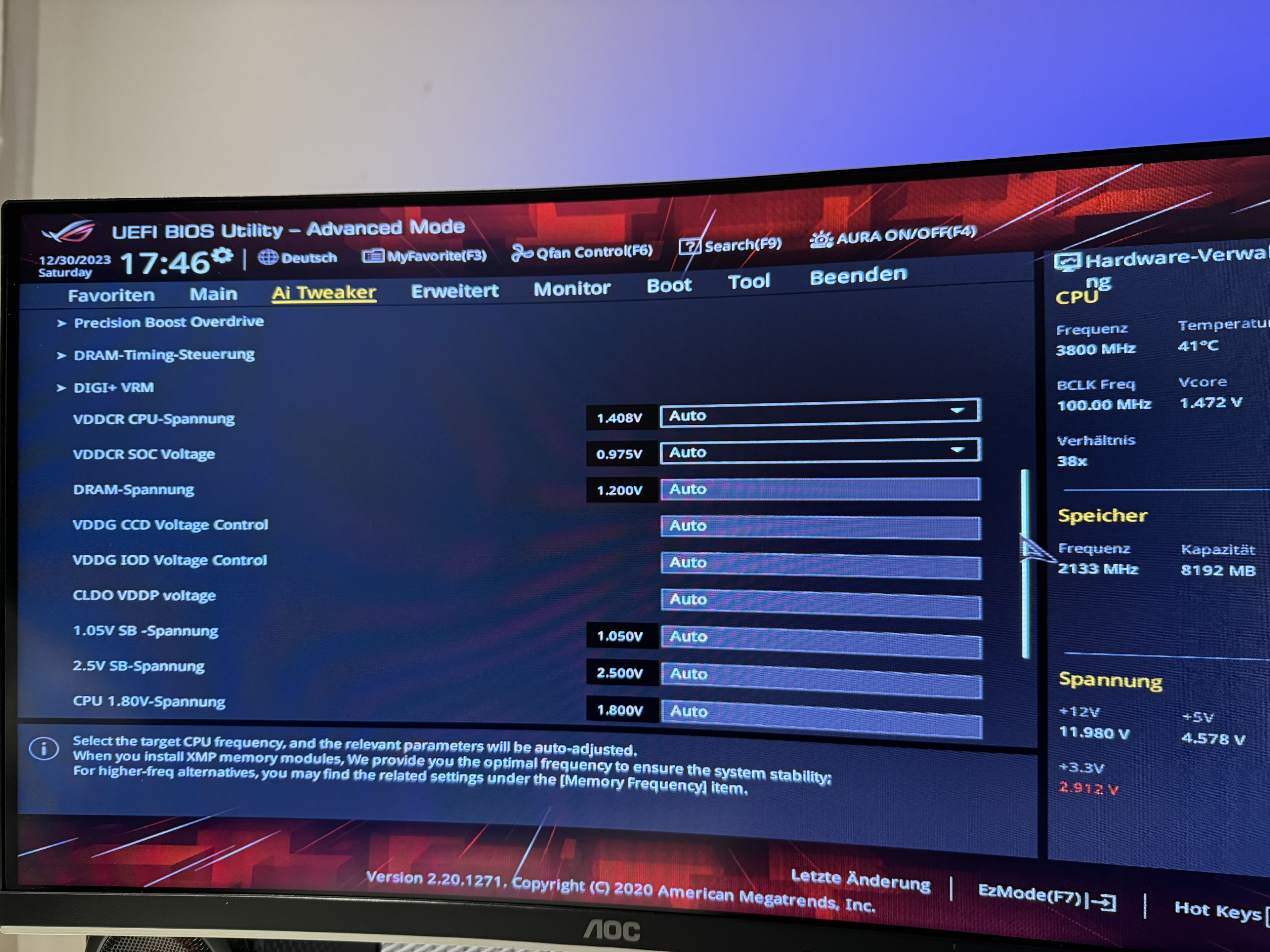

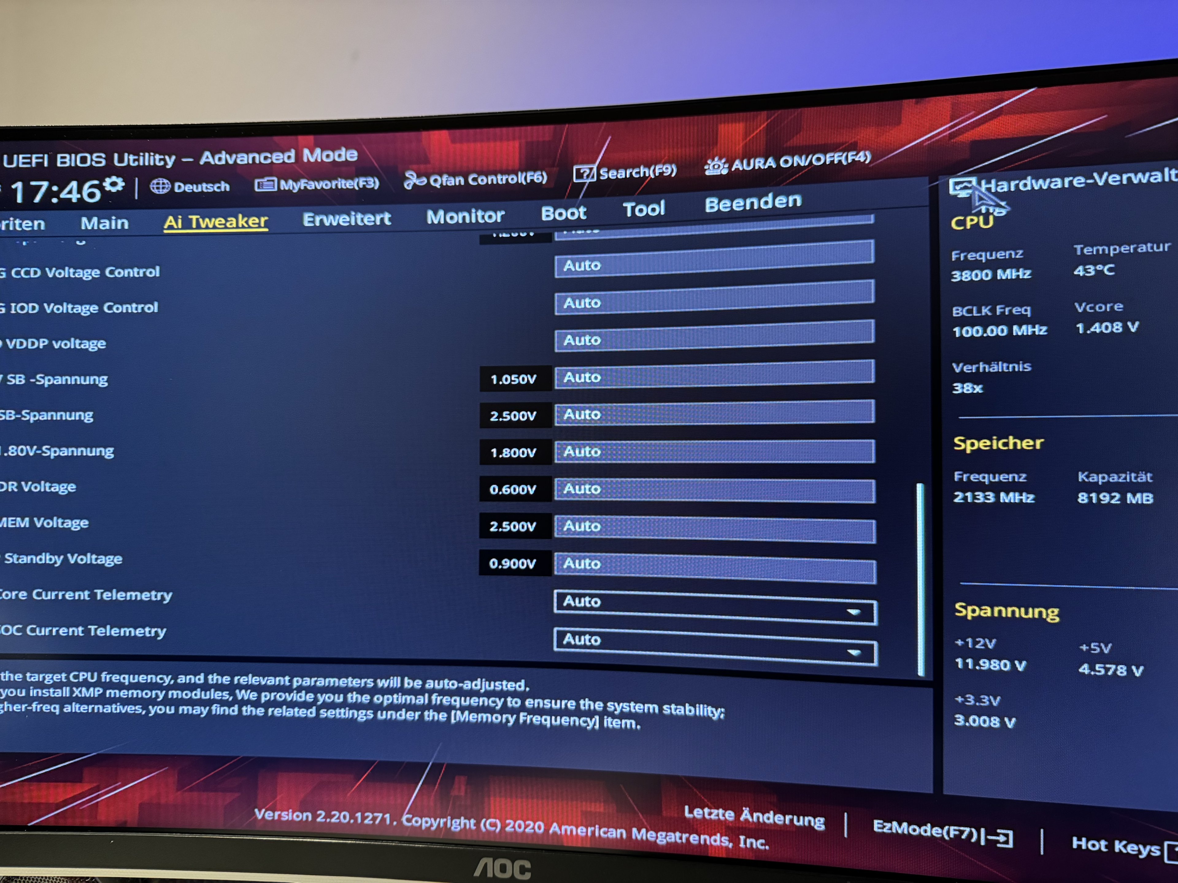

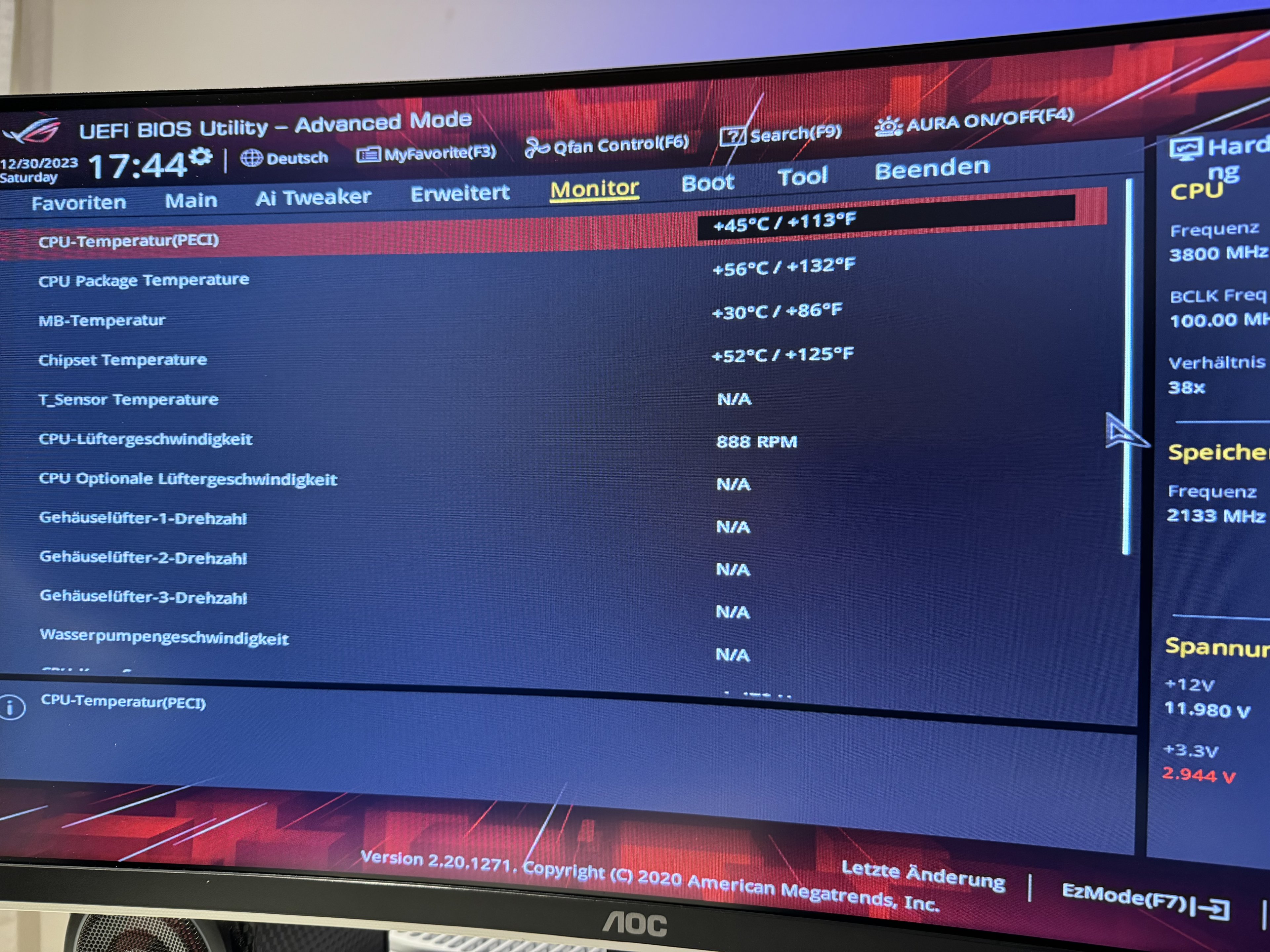

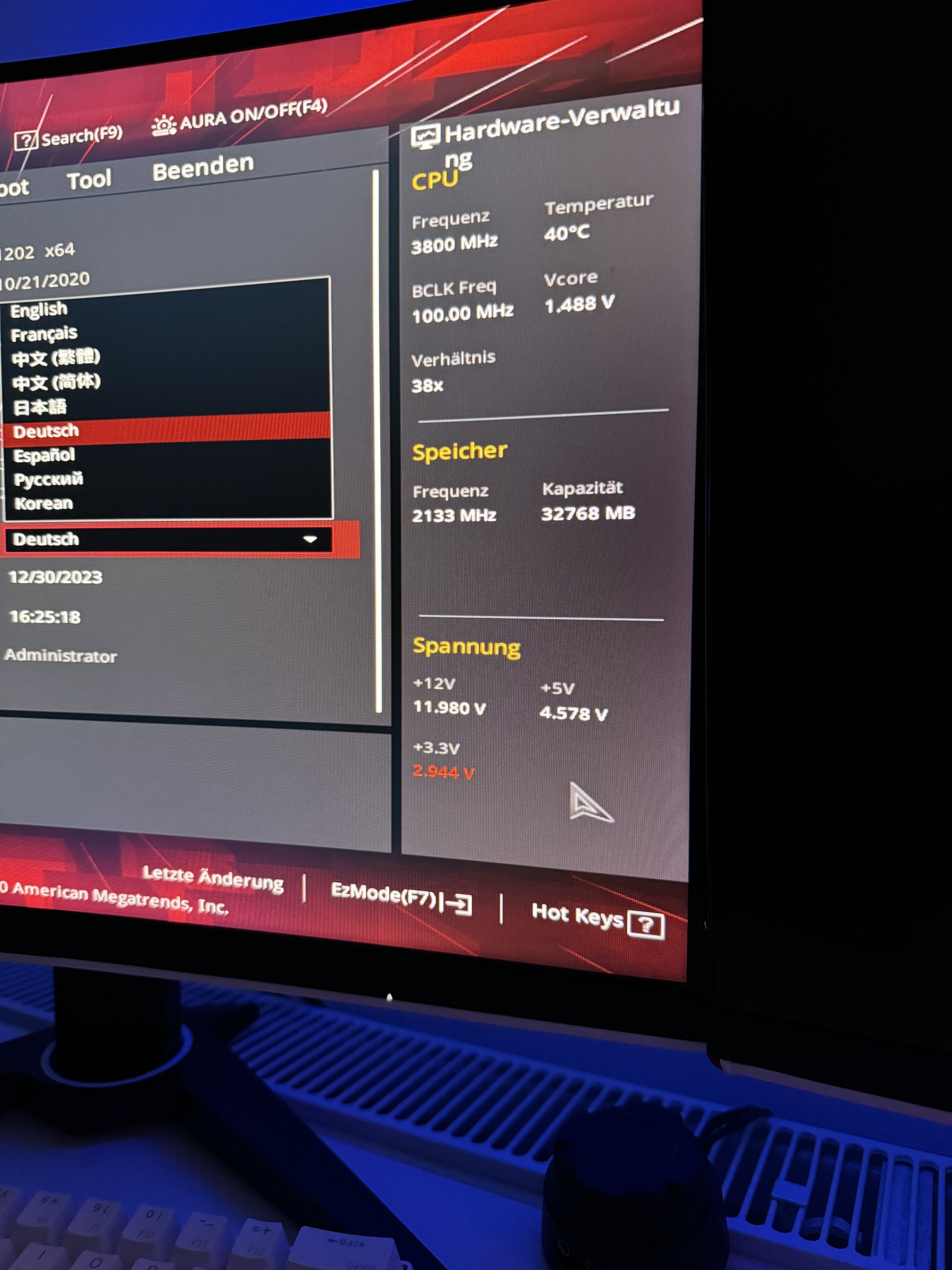

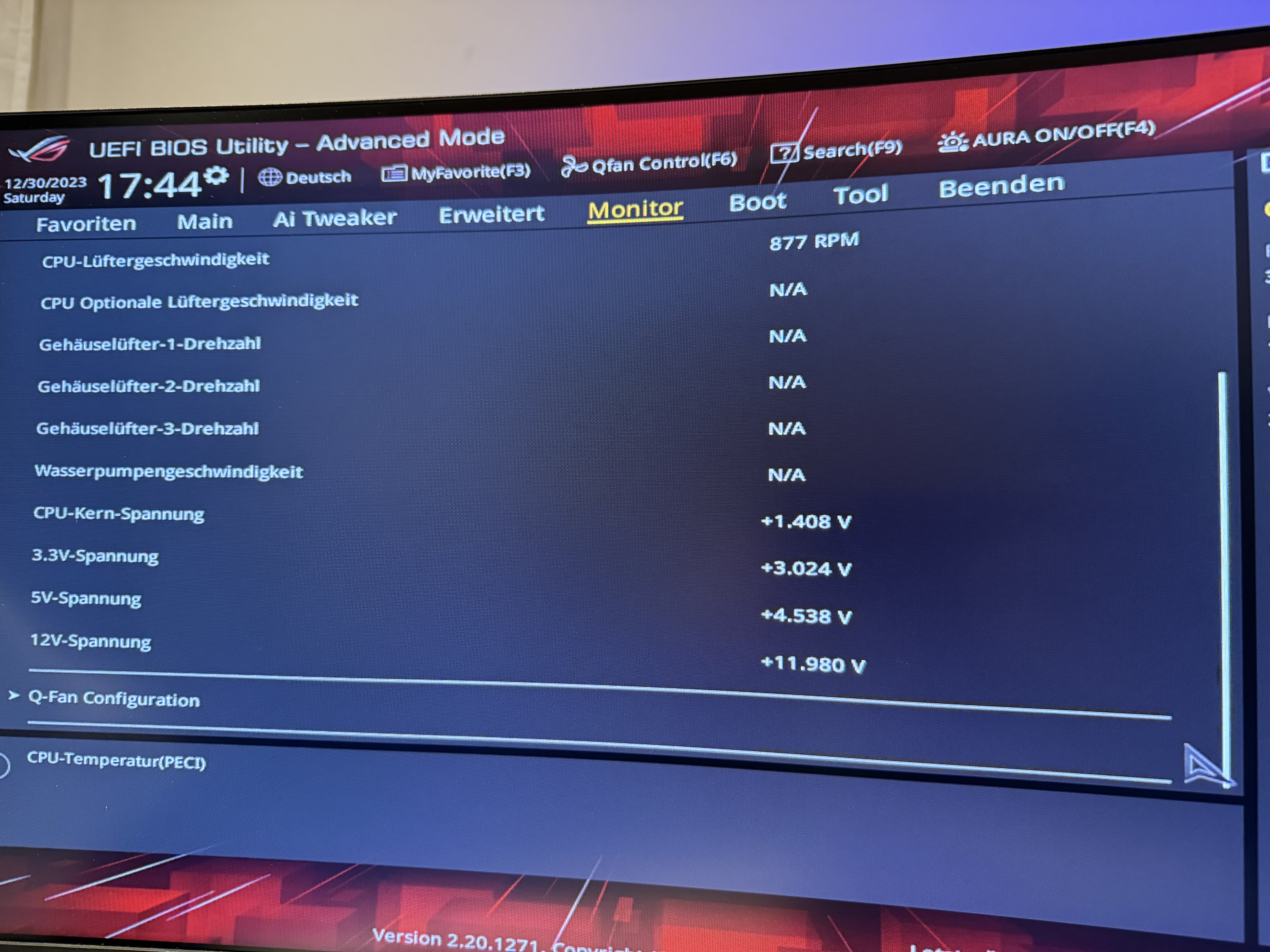

Die im Bios angezeigten Spannungen bei 3,3V und 5V sind weit jenseits der erlaubten Abweichungen - ist ein anderes Netzteil verfügbar zum testen?
Stimmt, das hatte ich garnicht gesehen.

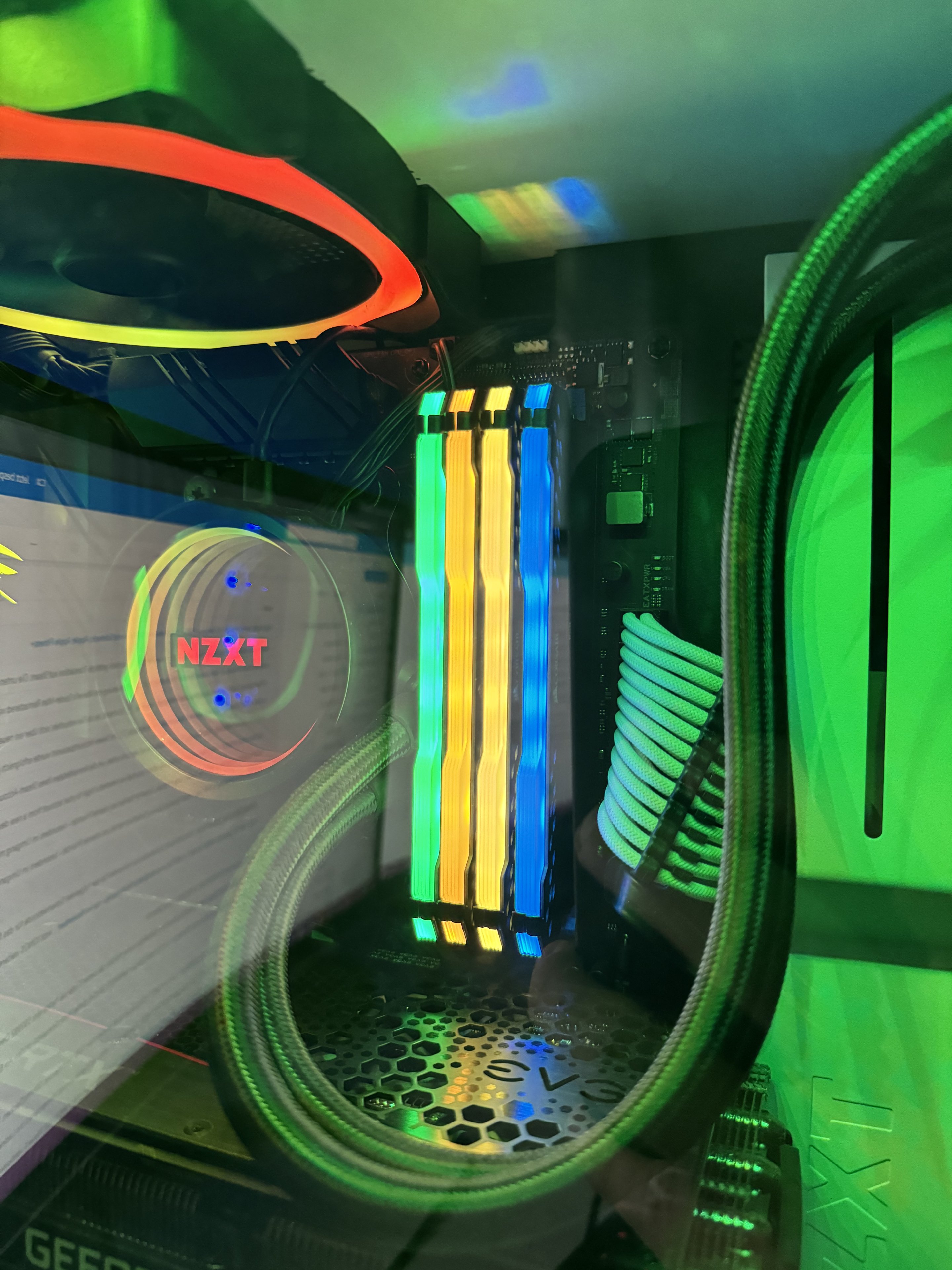

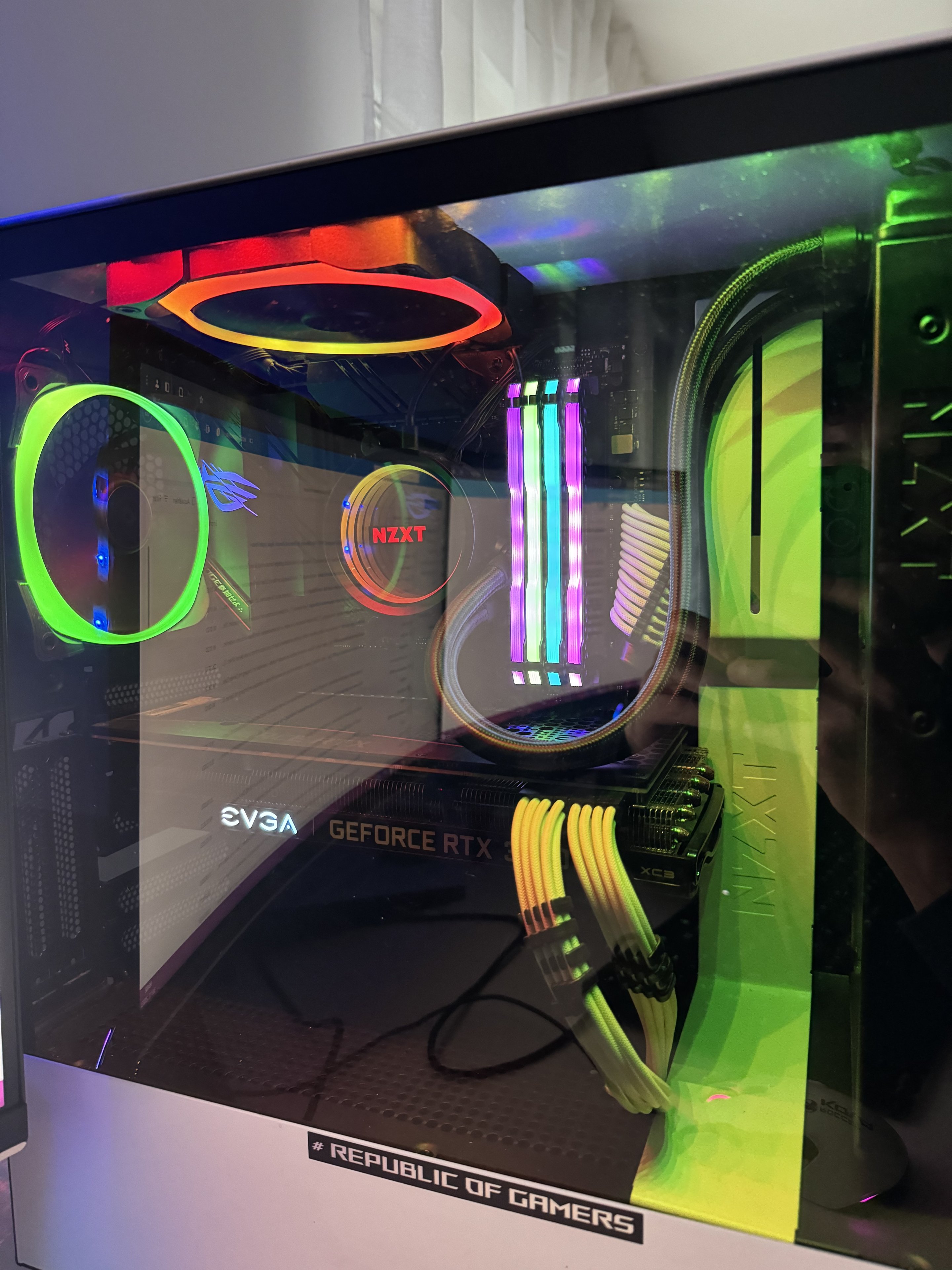

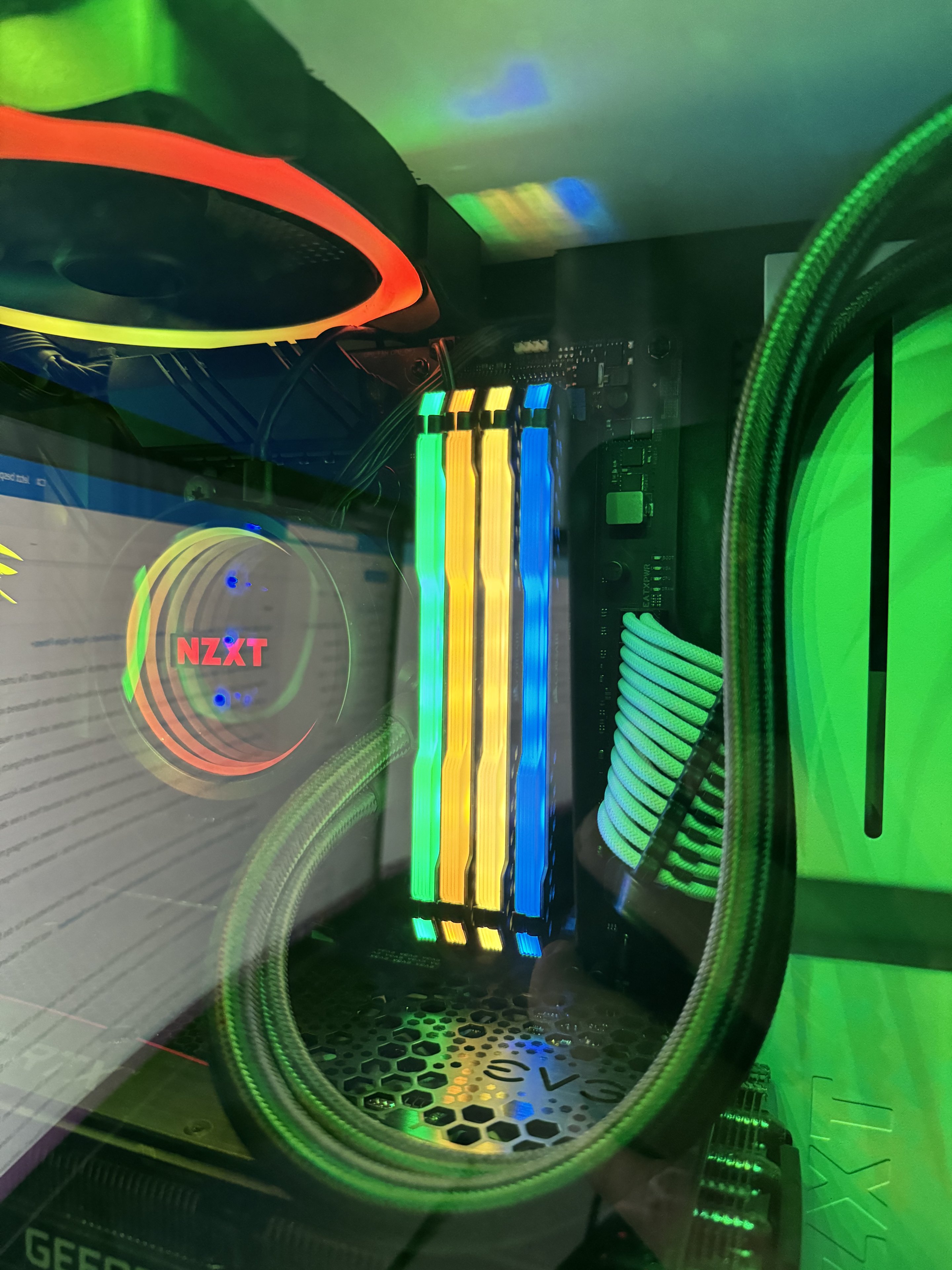

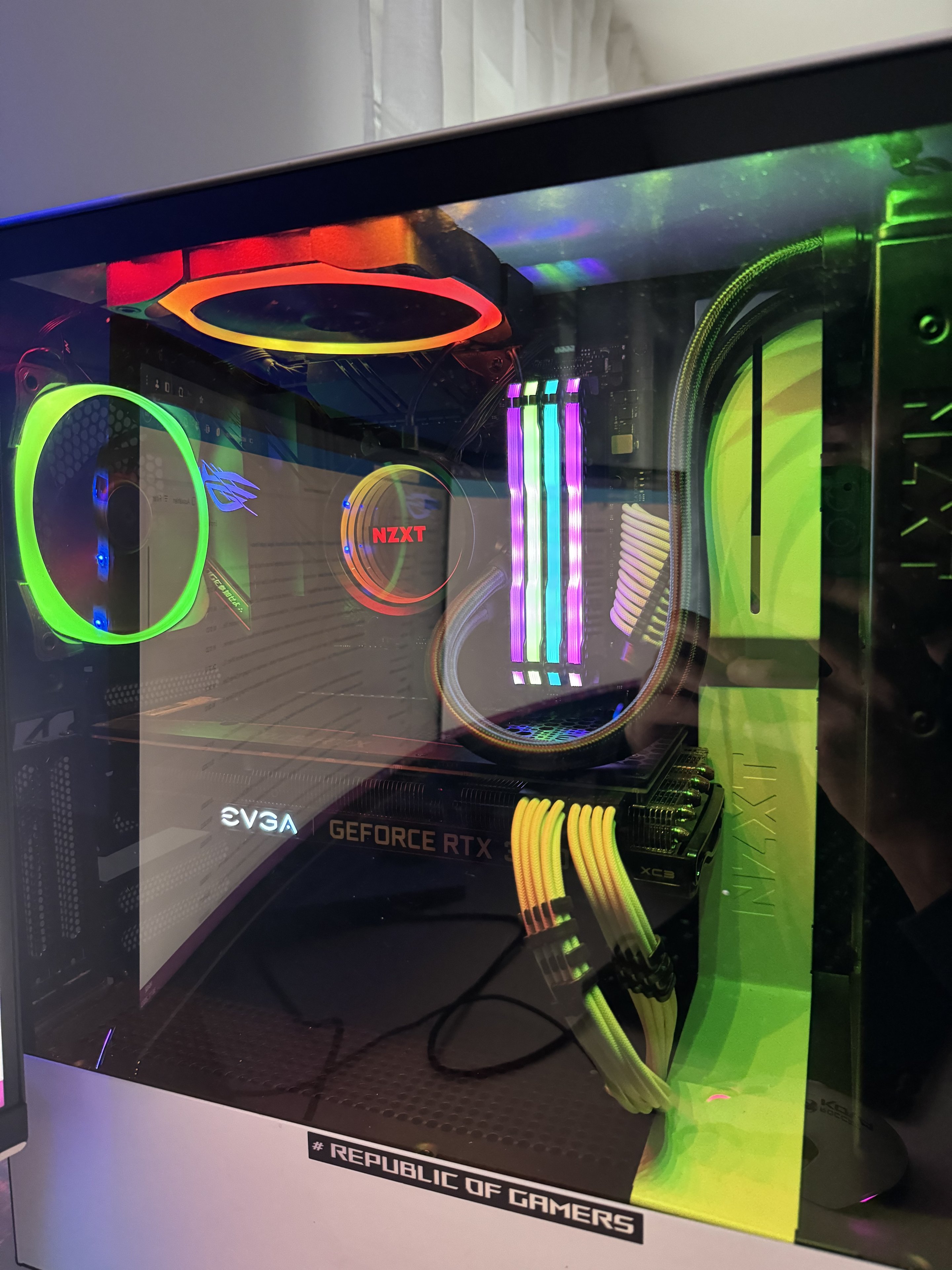

Am besten mal die Kabel-Extensions raus nehmen. Wenn die nicht mehr richtig kontakt haben, können da schon recht hohe Übergangswiederstände anliegen.
Ja ich hatte damals diese Weißen Kabel geholt, soll ich am besten mal den Pc neuaufsetzen mit allen Kabeln etc. neue Ssd und alles neuinstallieren. Ein anderes Netzteil hab ich leider nicht zum testen…
Schmeiß erst mal die Kabelverlängerungen raus. So wie es scheint, musst du Windows eh neu auflegen.

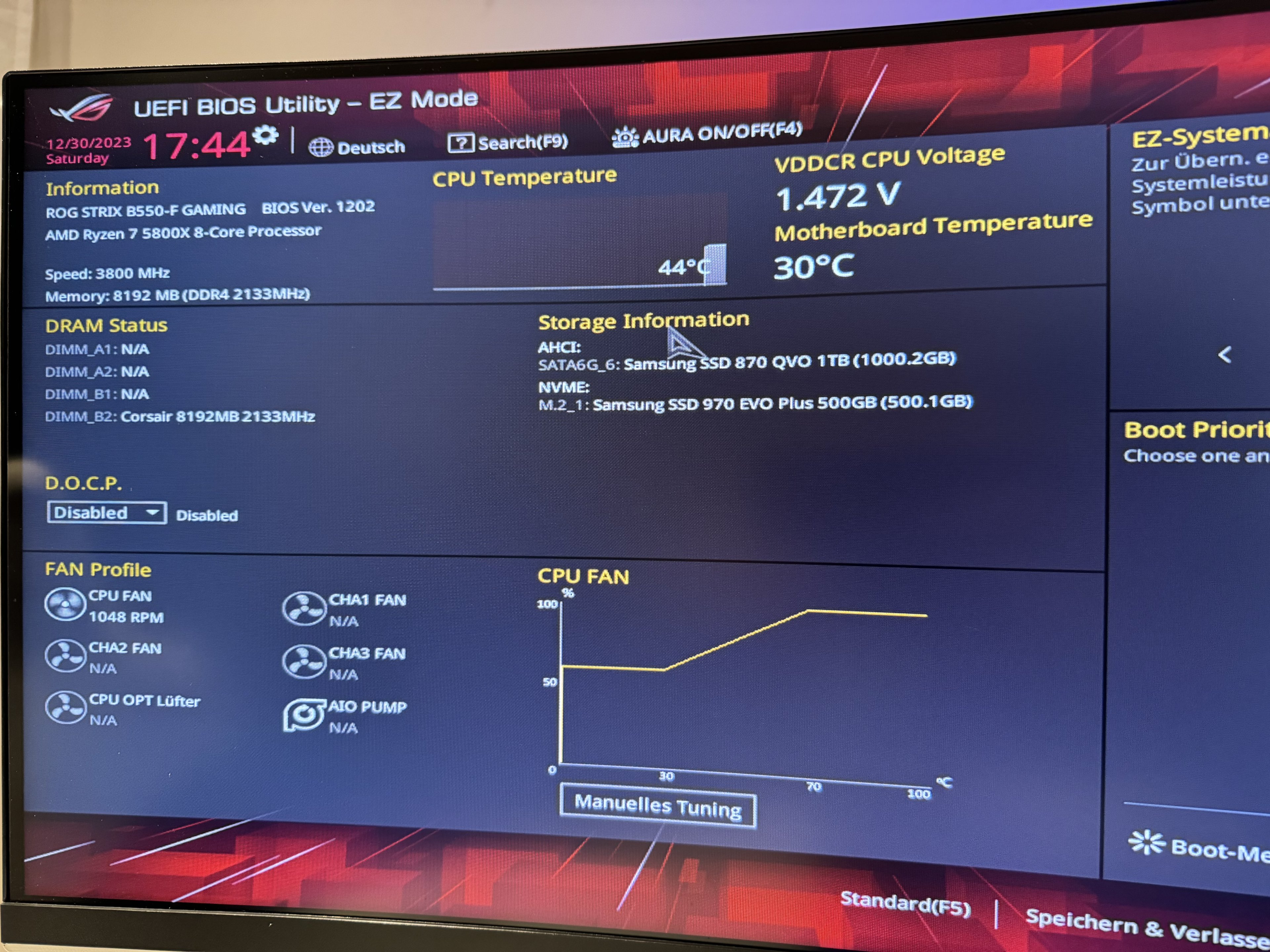

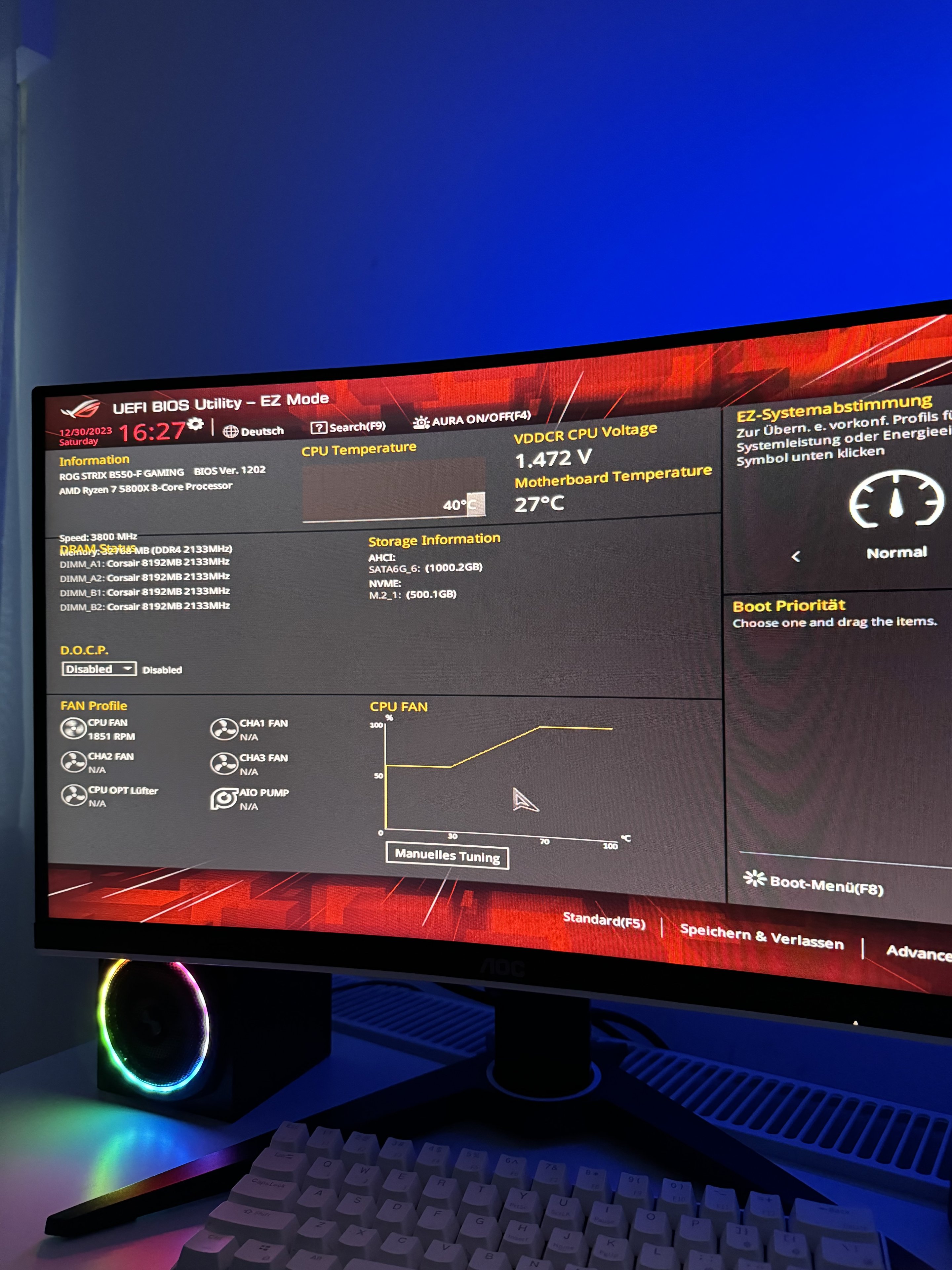

Wird vermutlich dein Problem nicht lösen, aber ein Bios-Update wäre trotzdem ratsam. Du hast noch Version 1202 aus dem jahr 2020 drauf, mittlerweile gibt es Version 3404

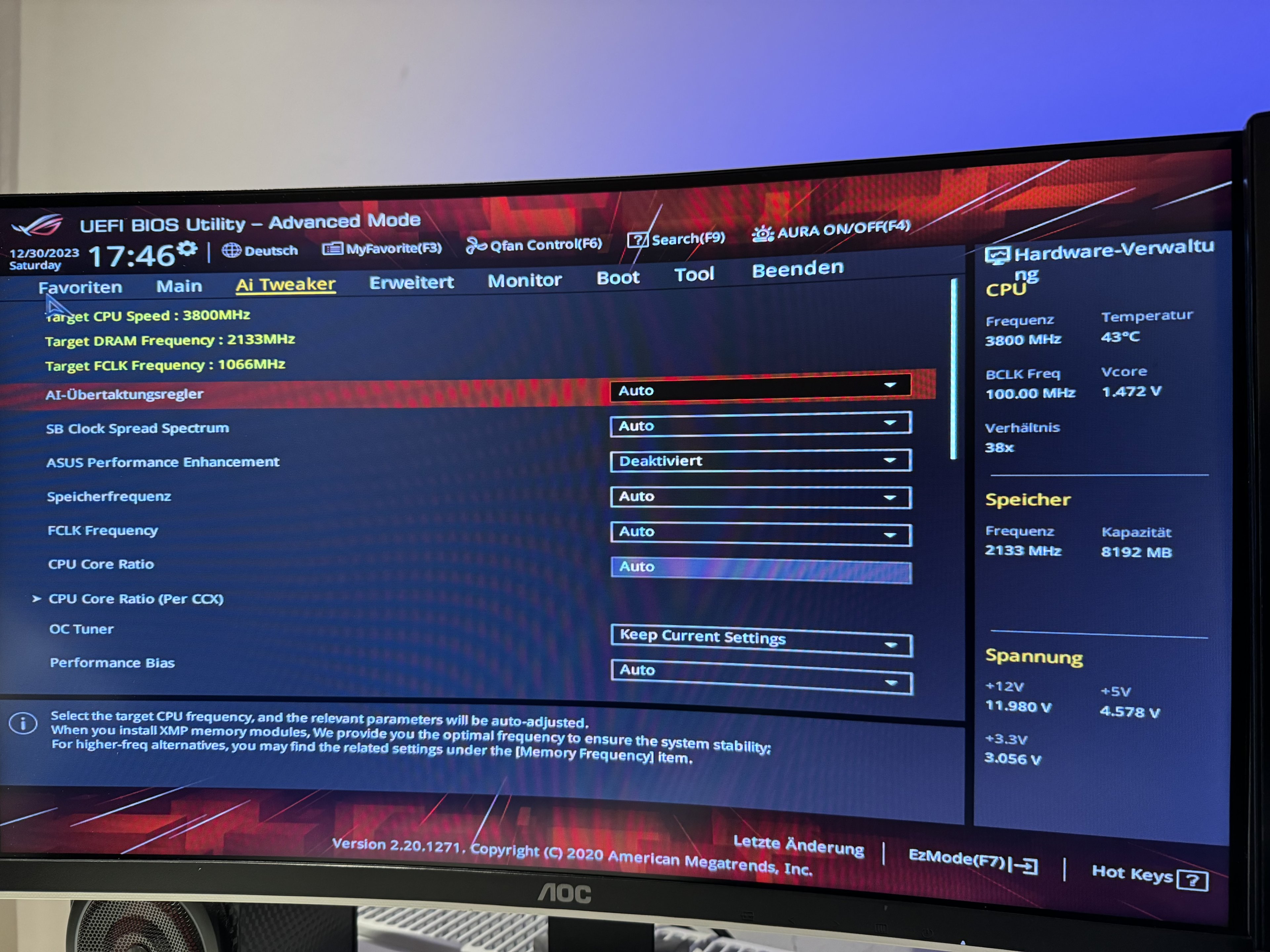

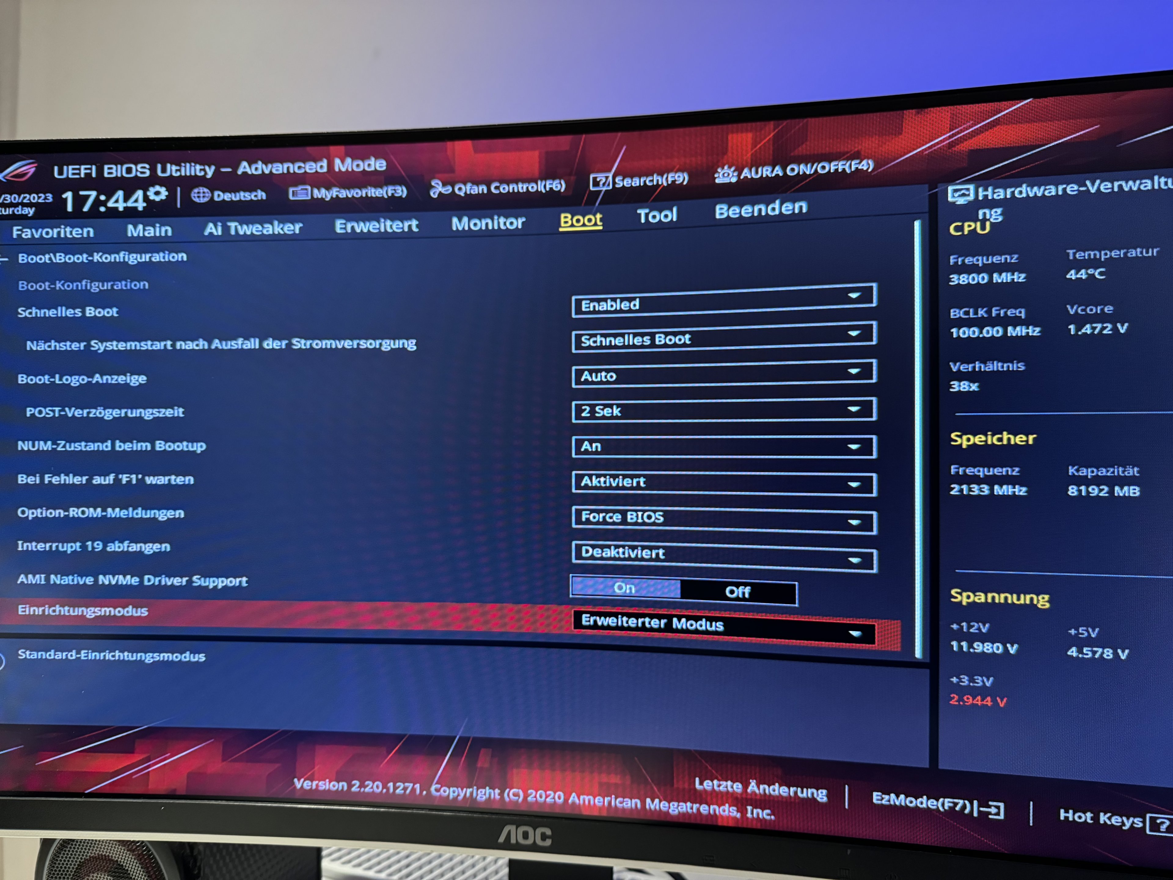

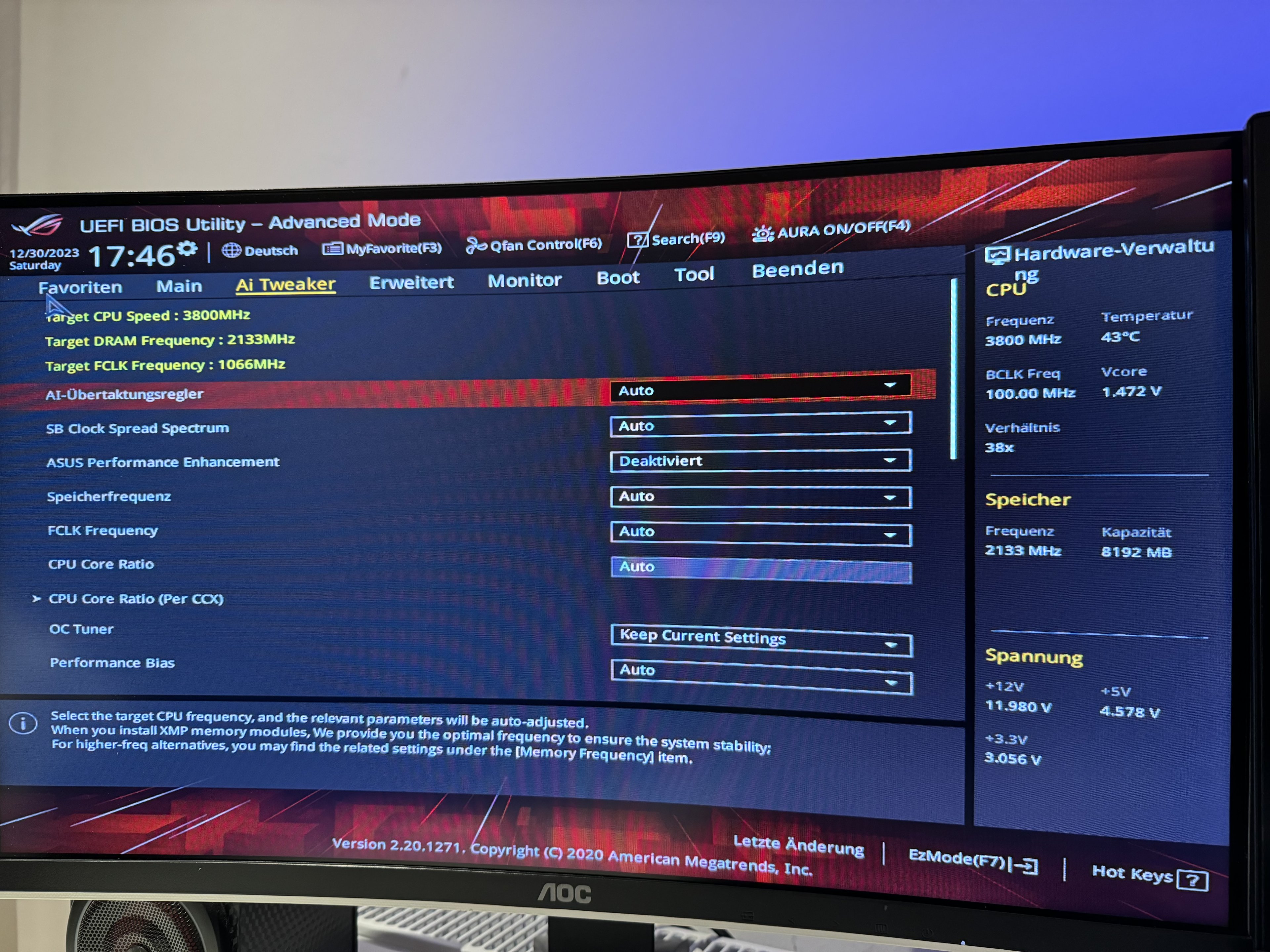

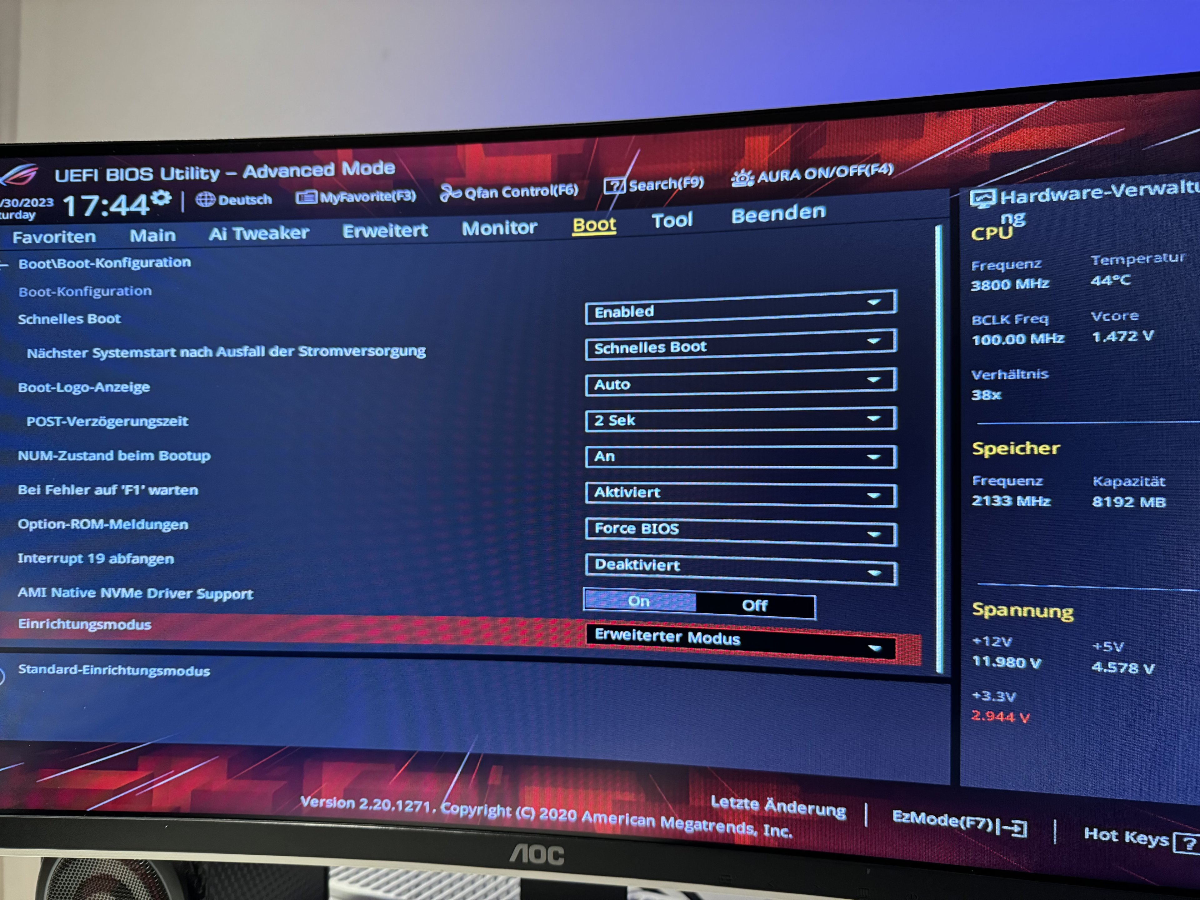

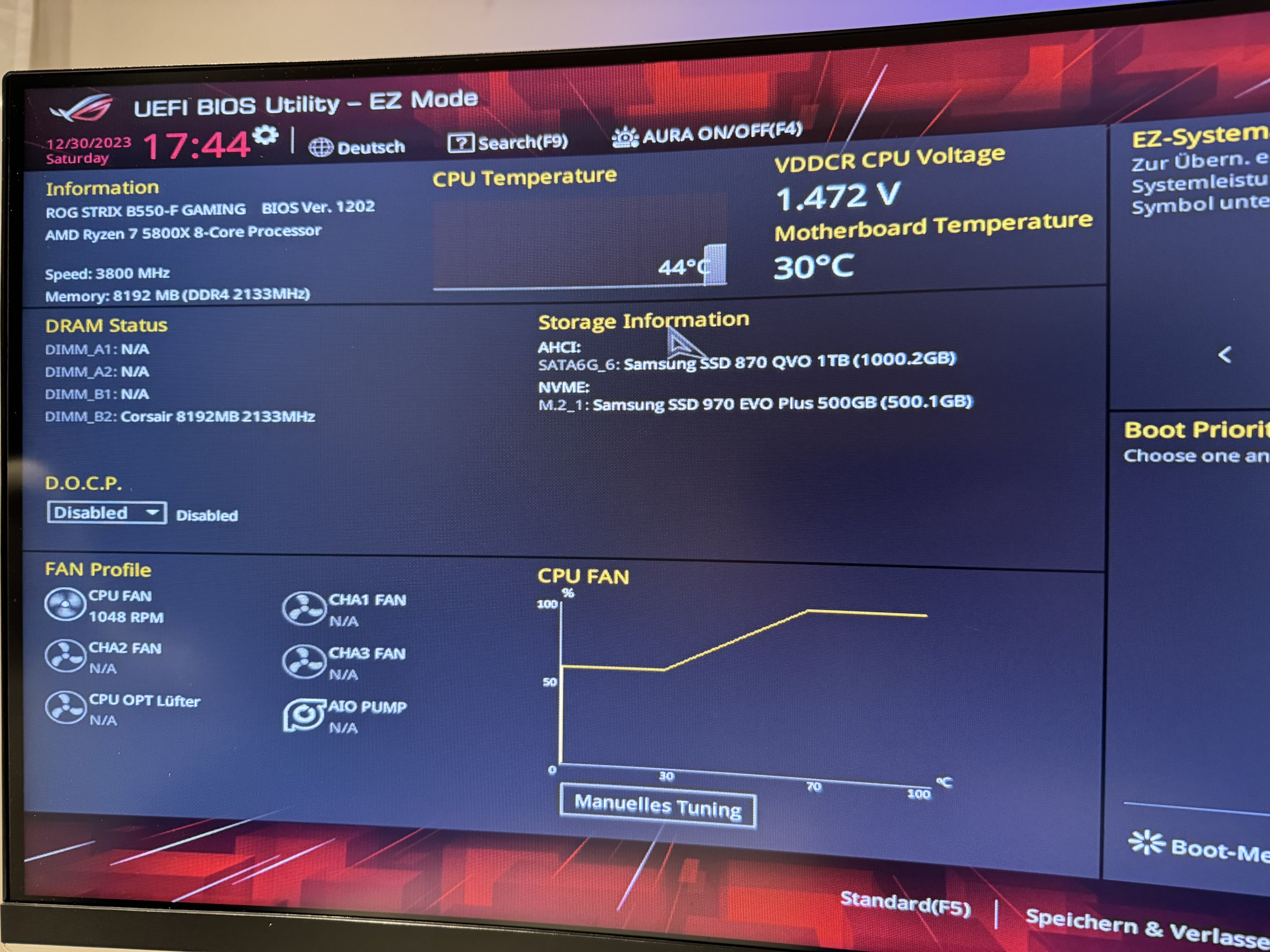

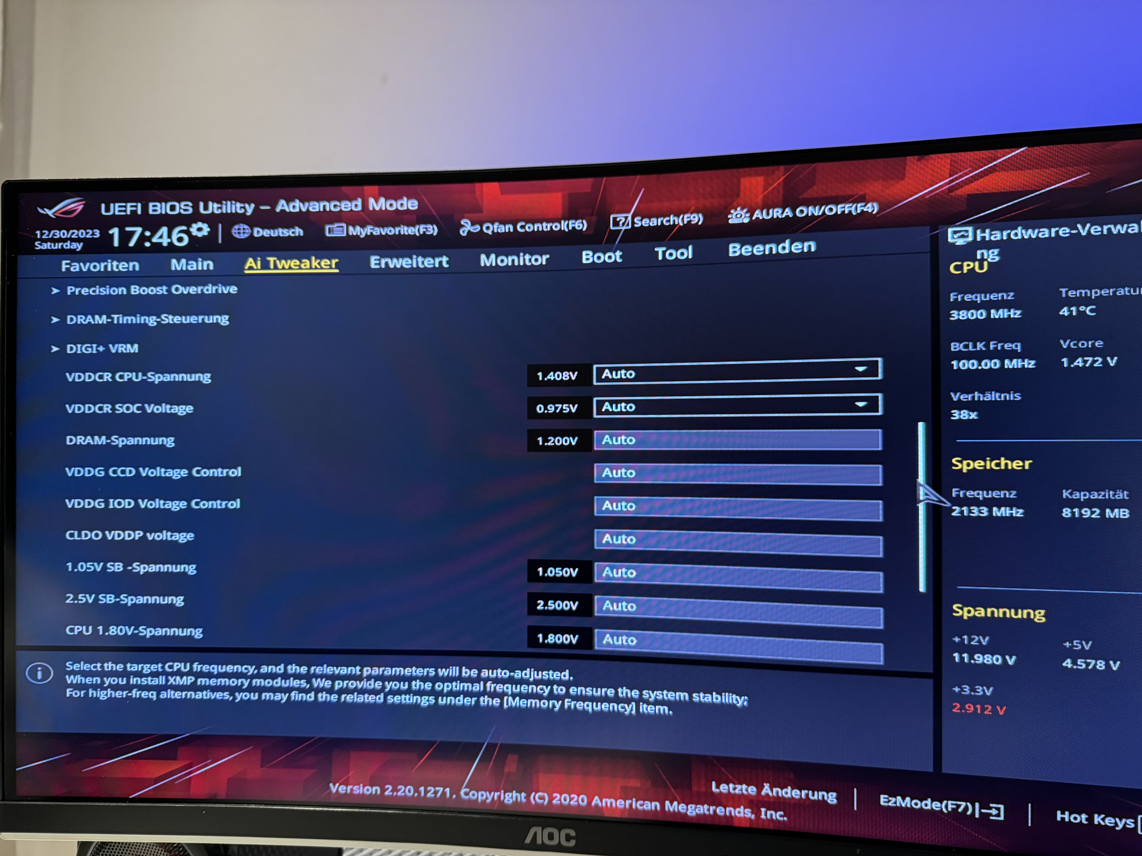

Ich kann irgendwie keine Screenshots machen vom Bios. Ich habe mal paar sachen abfotografiert.. Alles ist auf Standart zurückgesetzt.
Wenn euch das nicht weiterhilft kann mir ja jemand explizit sagen wovon der ein Screenshot braucht.

Ich würde mal hier ansetzen:
  • Neuste Biosversion installieren
  • Diese Auto Overclock funktionen abschalten
  • DOCP mal noch abgeschaltet lassen und den Takt erstmal manuell auf 2133mhz stellen (sobald das System sauber läuft kann man dann immernoch den Takt hochstellen & DOCP einschalten)
  • SSDs überprüfen (lassen) mit CrystalDiskInfo
  • Windows auf Fehler überprüfen lassen
Eventuell ungeklärt bleibt die falsche/zu niedrige Spannung, falls möglich mal mit Standardkabeln und/oder anderes Netzteil testen.

Die Kabelverlängerungen sollten allerdings mal raus, nur um diese als Quelle auszuschließen.
Das sind aller Wahrscheinlichkeit tatsächlich den Kabelverlängerungen geschuldet. Das hatte ich auch. Ausgebaut, oroginal Verlängerungen bei BQ gekauft und danach nie wieder abstürze.

Dann schau mal in Post5. Er kommt zwar noch in die reparatur, aber der Rechner stürtzt dann mit nen blauen ab.
Also wie auf dem Bild 1 zusehen, WHEA Fehler deutet auf CPU Fehler hin, schau mal in die Ereignisanzeige und suche nach WHEA-Logger Ereignis ID 19.
WHEA Fehler liegen zu 99% beim Prozessor.
Bios aktualisieren, Chipsatz Treiber aktualisieren.
Wenn das nicht hilft, CPU zur RMA anmelden, kommt gerade bei den 5000er nicht so selten vor.
Wenn die spannungen nicht stimmen und womöglich instabil sind ist das mit dem WHEA eher ein Folgefehler und nicht ursächlich
