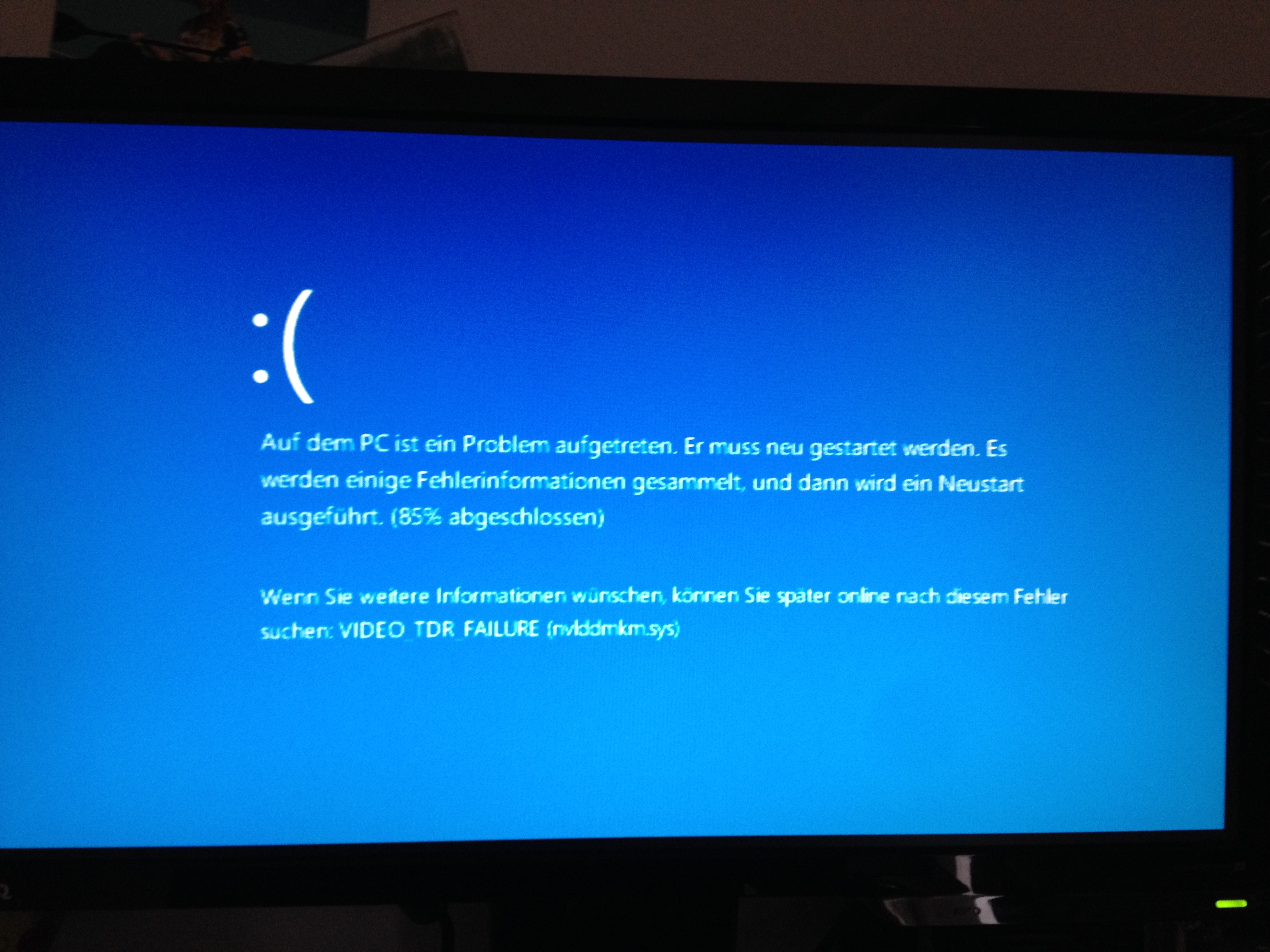

wenn ich bei youtube videos anschaue Musik höre und manchmal auch einfach so stürzt der pc ab.
Der Pc fängt an, wie in Zeitlupe zu laufen und irgendwann kommt dieses Bild:
Ich habe den fehler gegoogelt und die Ursache ist anscheinend die Grafikkarte.
Grafikkarten Treiber habe ich beriets aktualiesiert.

Das die Grafikkarte nicht schon seit 5 Jahren tot ist grenzt auch an ein Wunder :D
Bluescreen wegen Grafiktreiberabsturz ist korrekt.
Mit großer Wahrscheinlichkeit wird ein Grafikkartenwechsel die Lösung des Problems sein.
