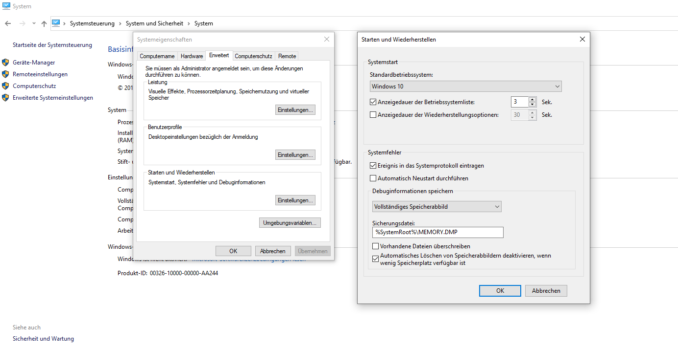

BlueScreenViw + WhoCrashed finden leider keine Datein zum auslesen obwohl es eingestellt ist ?

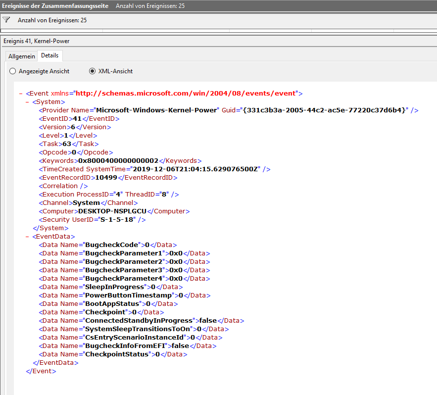

In der Ereignis Anzeige steht bei kritisch - Das System wurde neu gestartet, ohne dass es zuvor ordnungsgemäß heruntergefahren wurde. Dieser Fehler kann auftreten, wenn das System nicht mehr reagiert hat oder abgestürzt ist oder die Stromzufuhr unerwartet unterbrochen wurde.
XML Ansicht
