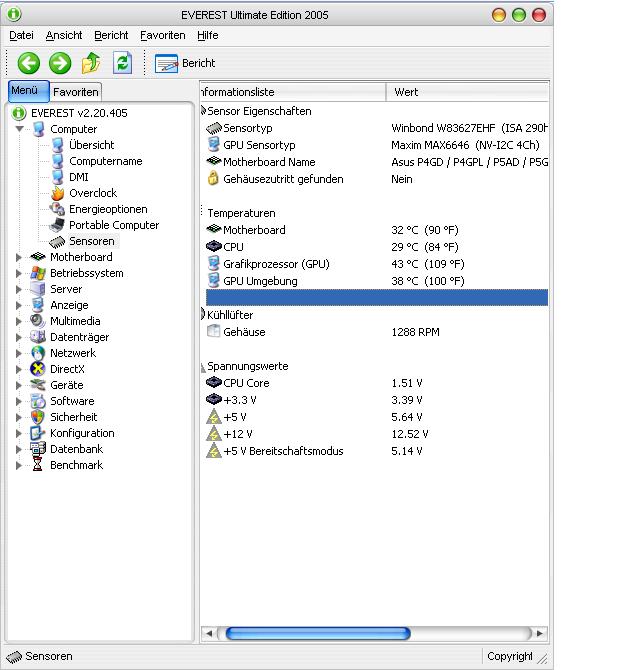

Bei mir ist alles Luftgekühlt.
Gruss maik
