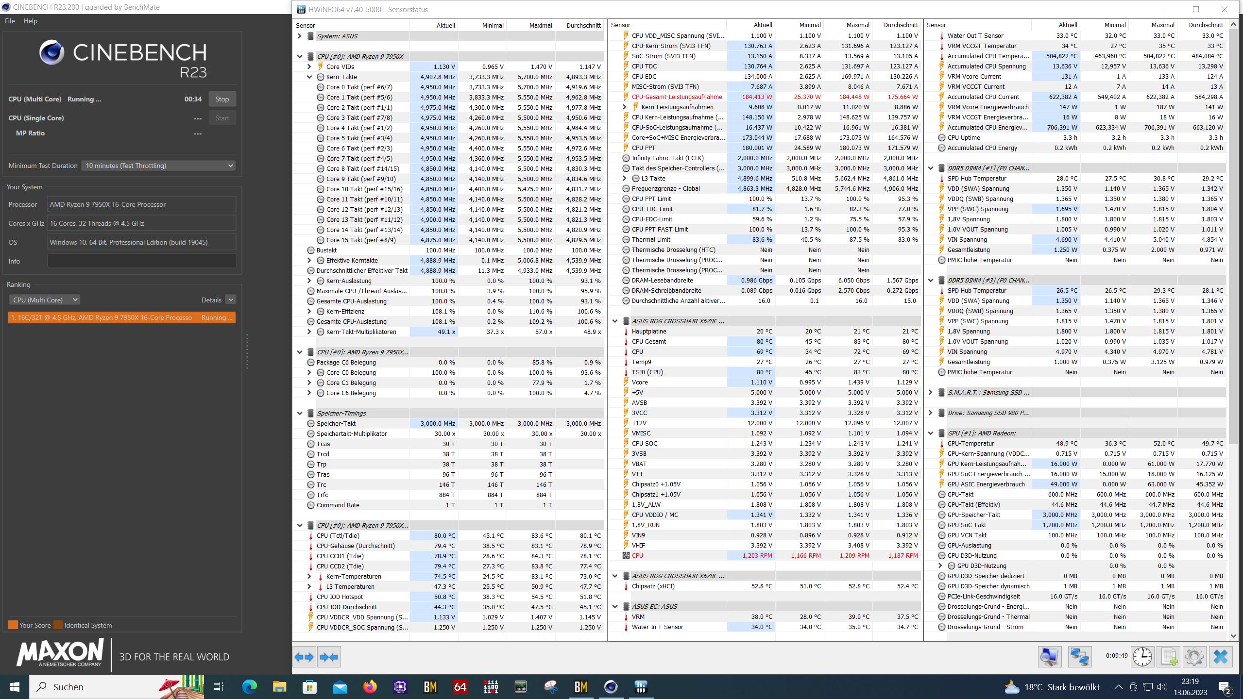

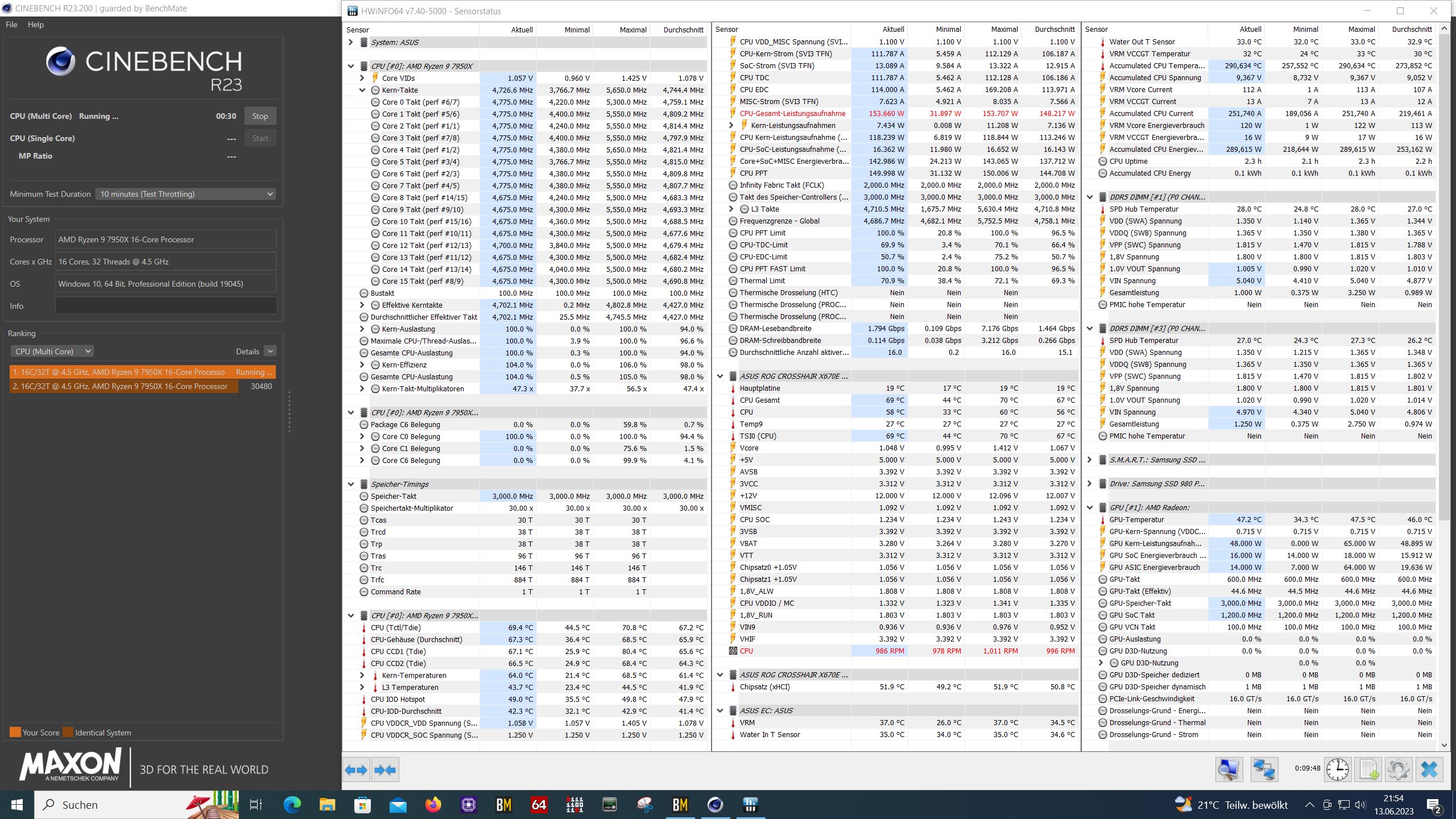

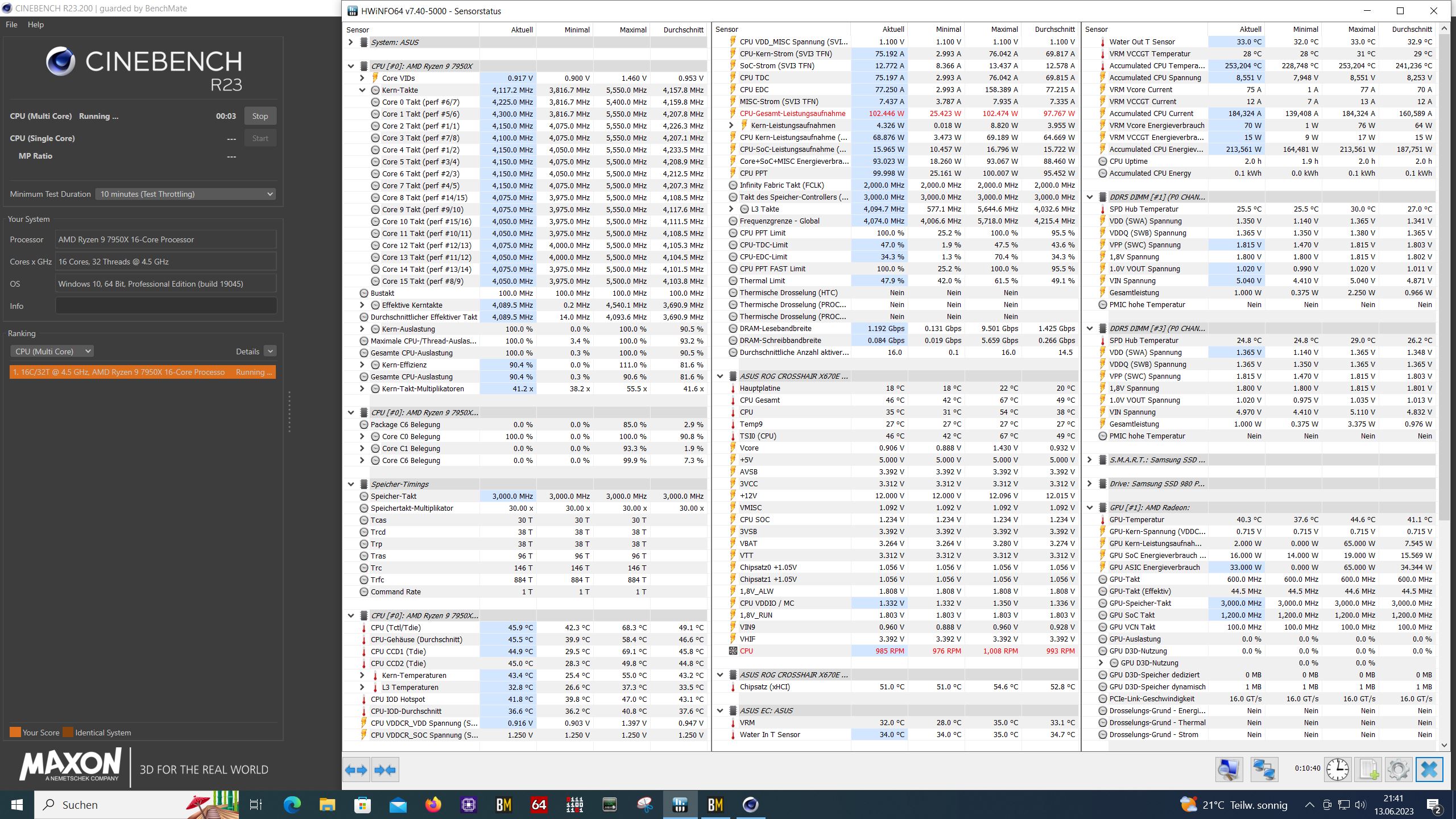

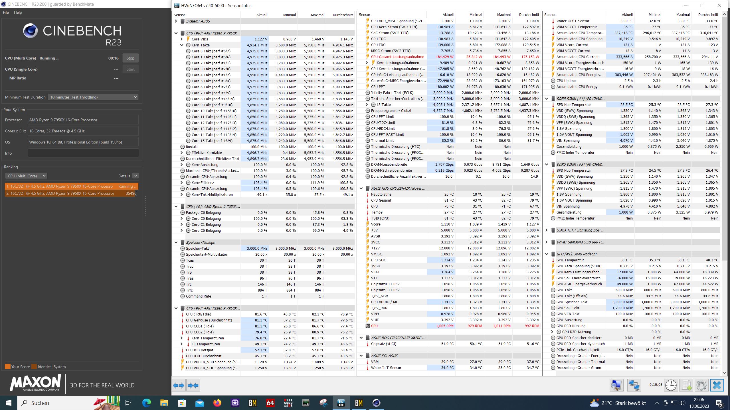

Der Preis schwankt zwischen 40-50€. Abgesehen davon ist der 120 SE die Version 2.0 und der kostet Stand jetzt 42€
Guck mal auf YouTube unter 40 Bucks Noctua Killer oder Peerless Assassion 120 SE
Ach her je. Dann kauf den für 120€ zzgl überteuerte Noctua Kühler :)
Da kommt noch etwas mehr, hab aber jetzt erstmal stumpf den Thermalright gegen den Deepcool getestet. Hab dem Thermalright aufgrund der kleineren Lüfter mal 200U/Min Vorsprung gegeben.
Ambient per Klimaanlage gehalten, also so grob. Werde noch andere Kühler gegentesten, aber ist vermutlich wohl wirklich ein Bang for Buck-Kühler, keine Frage! :)
"Untenrum" ist der Thermalright echt ein Biest, aber irgendwann kommt er an sein Limit.
Asus X670E Gene, Ryzen 9 7950X, Arctic MX4 WLP, offener Aufbau.
KühlerAmbientAverage Temperature @100WAverage Temperature @150WAverage Temperature @180WAverage Temperature @220WU/Min
CB23 Multi 10 Min Throttle TestDeepcool Assassin III 2x 140mm
21​
49,9​
67,2​
78,9​
90,9​
1000​
CB23 Multi 10 Min Throttle TestThermalright Perless Asssassin 2x 120mm
21​
47,1​
67,9​
80,1​
92,6​
1200​
