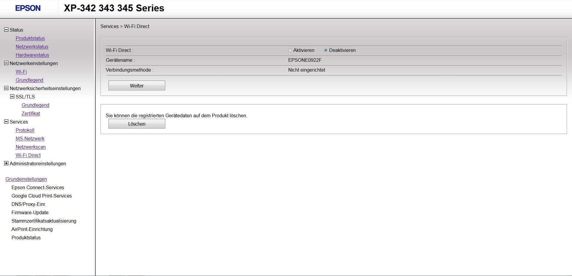

Ja ok, mit der IP bin ich auf den Drucker gekommen.
Aber wie ich da jetzt den Rechner zum Drucker hinzufüge ist mir nicht klar. Kennst Du das Menü? Kannst Du mir sagen was ich da wählen muss?
Eine Auswahl kann ich nicht treffen (ist zwar schon ein uralt Modell), aber es schein so, dass er bei mir nur ein Gerät bedienen kann - nämlich das, mit dem hochgefahren wurde und das auch das einzig eingeschaltete ist.
Ich nehme an, hier muss ich irgendwas machen, aber was genau weiss ich nicht.
Klick auf "Netzwerkscan" - dort steht doch sicherlich dein PC-Name?
Kannst du dort auch ein weiteres Ziel, in diesem Falle dein Notebook, eintragen?
