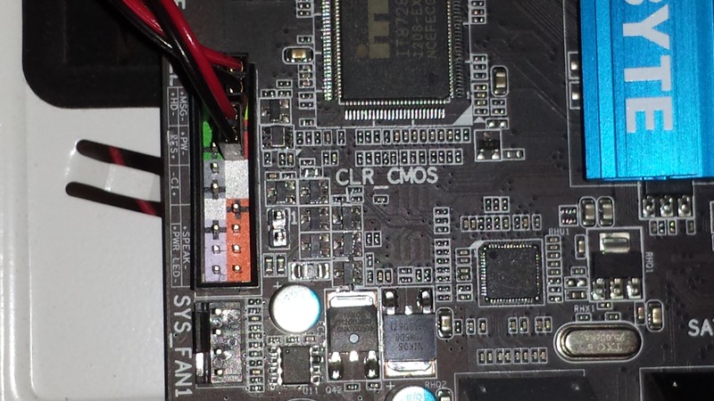

batterie ist under dem langen blauen kühler siehe dein bild,.,.jup ist mein board,ausser das ich denk roten knopf habe!?

Unten rechts ist CLR CMOS. Über der Anschlußleiste fürs Gehäuse.

Auf deinem Bild vom CMOS ist kein angeschloßener Speaker zu sehen.
Hast du ihn vorher abgemacht oder hast du tatsächlich keinen Speaker ans Board angeschloßen?
Speaker über Lautsprecherbuchse geht glaub ich nicht.
