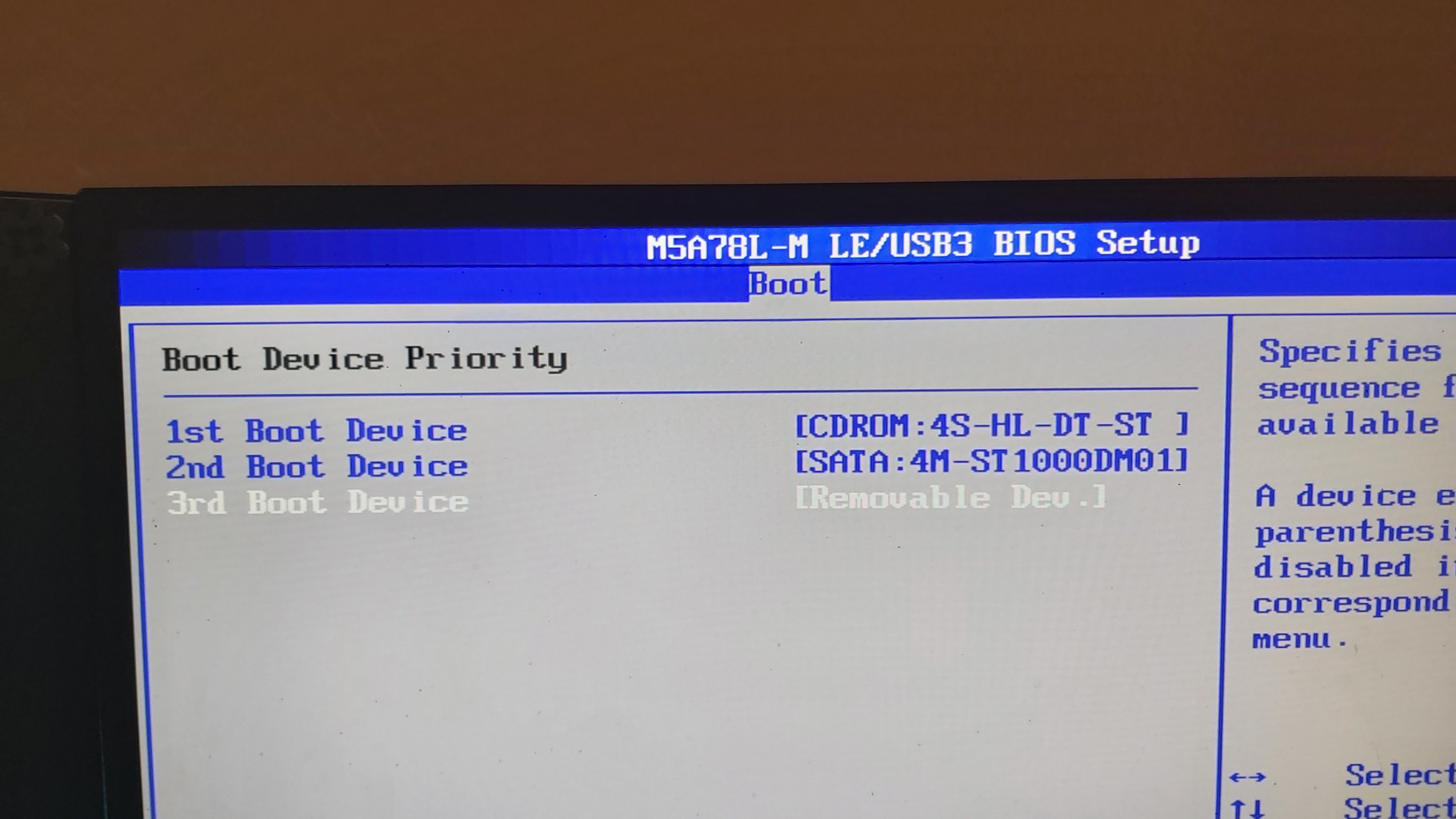

So richtig?

sieht soweit alles richtig aus.
Hast du die Möglichkeit einen bootfähigen USB Stick zu erstellen oder eine Linux Live DVD?
Ich habe den Verdacht das es an der Festplatte liegt.
Viele Grüße
Panzerfahrer

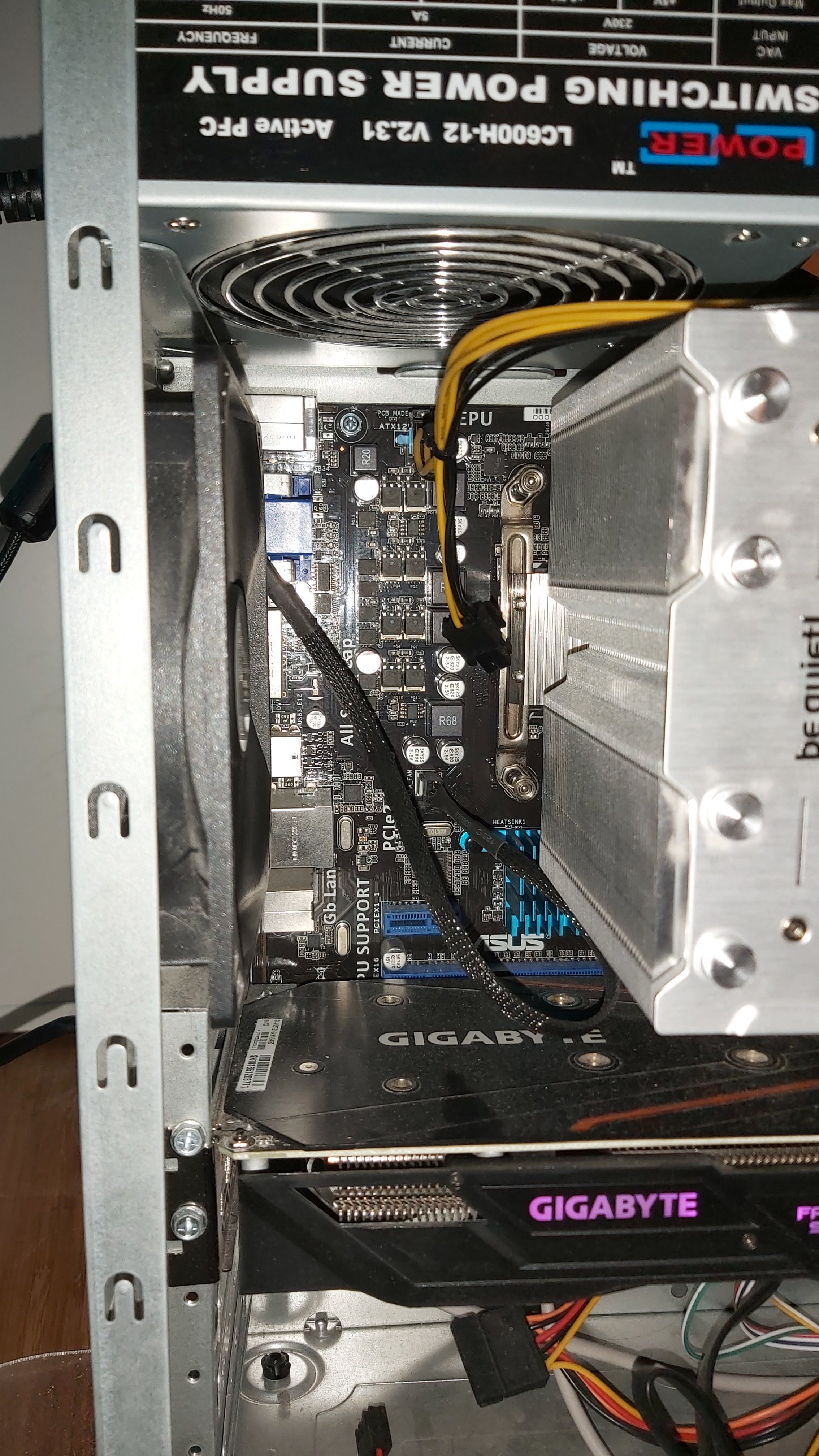

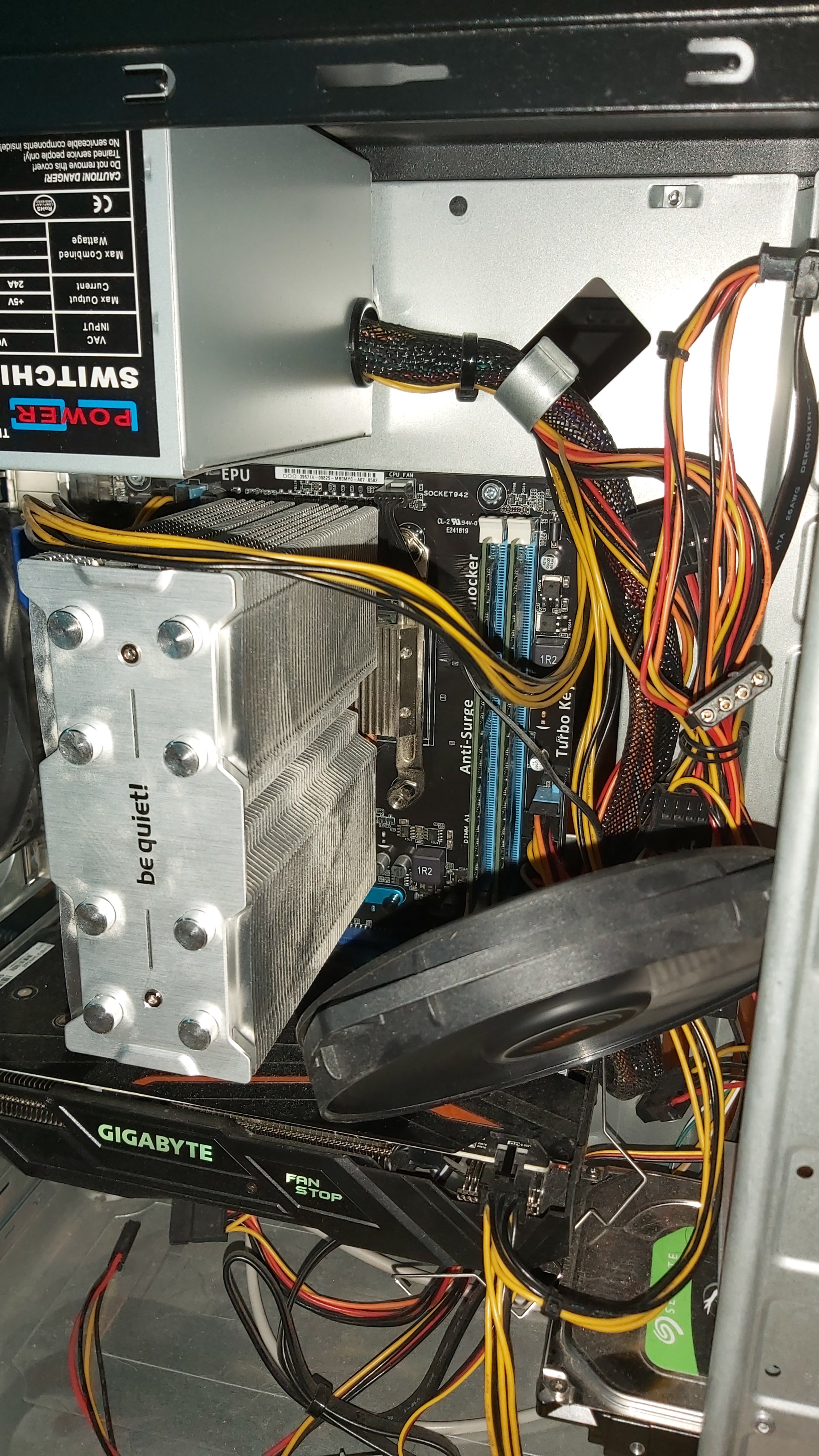

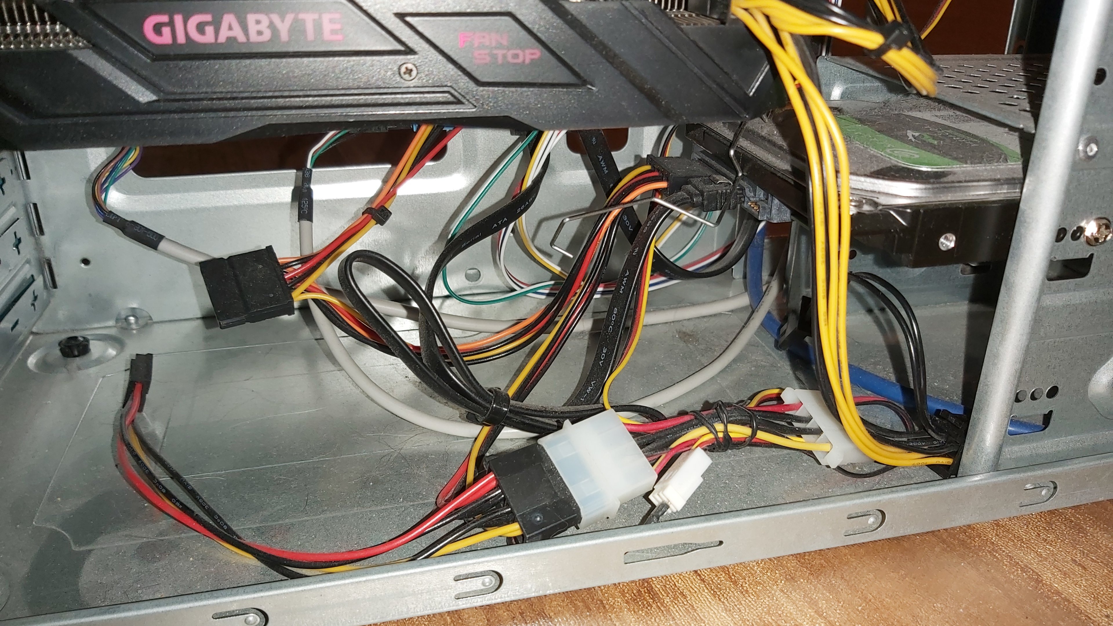

So einen USB Stick habe ich leider nicht. Ich schreibe von meinem Handy. Ich schicke eben ein Foto vom Innenleben.

ich muss Deathangel008 zustimmen.
Falls wir den Rechner nicht mehr zum Laufen bekommen, frage bitte hier nach bevor du dir etwas kaufst.
Das beste an deinem Rechner ist noch die 1050 ti.
Ich vermute immer noch das es an der Festplatte liegt. Entweder defekt oder das Betriebssystem ist Kaputt.
Viele Grüße
Panzerfahrer

@nxtLegit:
warum ist der lüfter nicht (mehr) am kühler befestigt?:o eine lüfterklammer hängt halb auf der HDD, die andere sehe ich auf den ersten blick nicht. was ist das denn für ein pfusch?:freak:

Was ist mit dem CPU Lüfter Passiert? Der muss am Kühlkörper angebracht sein.
Das wird das Problem sein der Prozessor überhitzt und der Rechner stürzt ab.
Läuft der Lüfter?
Wenn ja kannst du ihn wieder anbringen?
Viele Grüße
Panzerfahrer

Der Lüfter läuft. Ich weiß aber leider nicht wirklich genau wo er vorher war...
Schalte den Rechner aus und nimm erst mal die Halteklammern raus (die langen dünnen Dräthe, 2 stück, bevor es einen Kurzschluss gibt).
Viele Grüße
Panzerfahrer

Aber wenn er sich überhitzt sollte der PC doch erst nach einer gewissen Zeit ausgehen und nicht direkt oder?
guck dir mal hier die bilder an. dann siehst du auch wie die lüfterklammern aussehen.
dass die CPU deshalb sofort überhitzt glaube ich nicht, der kühler an sich nimmt ja ne gewisse menge an wärme auf und nen gewissen luftstrom kriegt der auch so noch ab.
