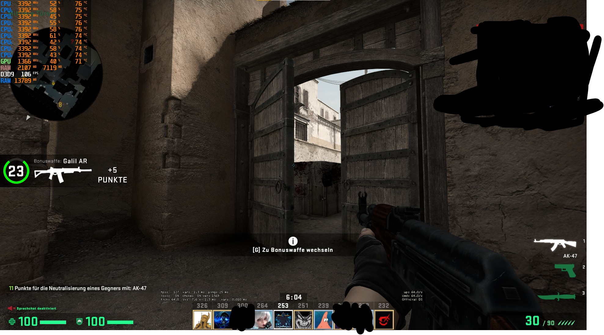

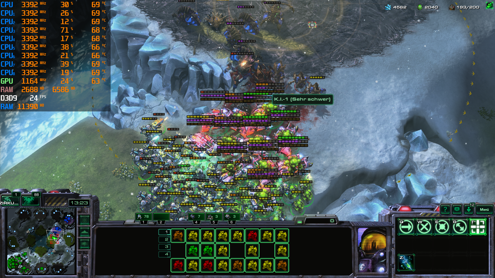

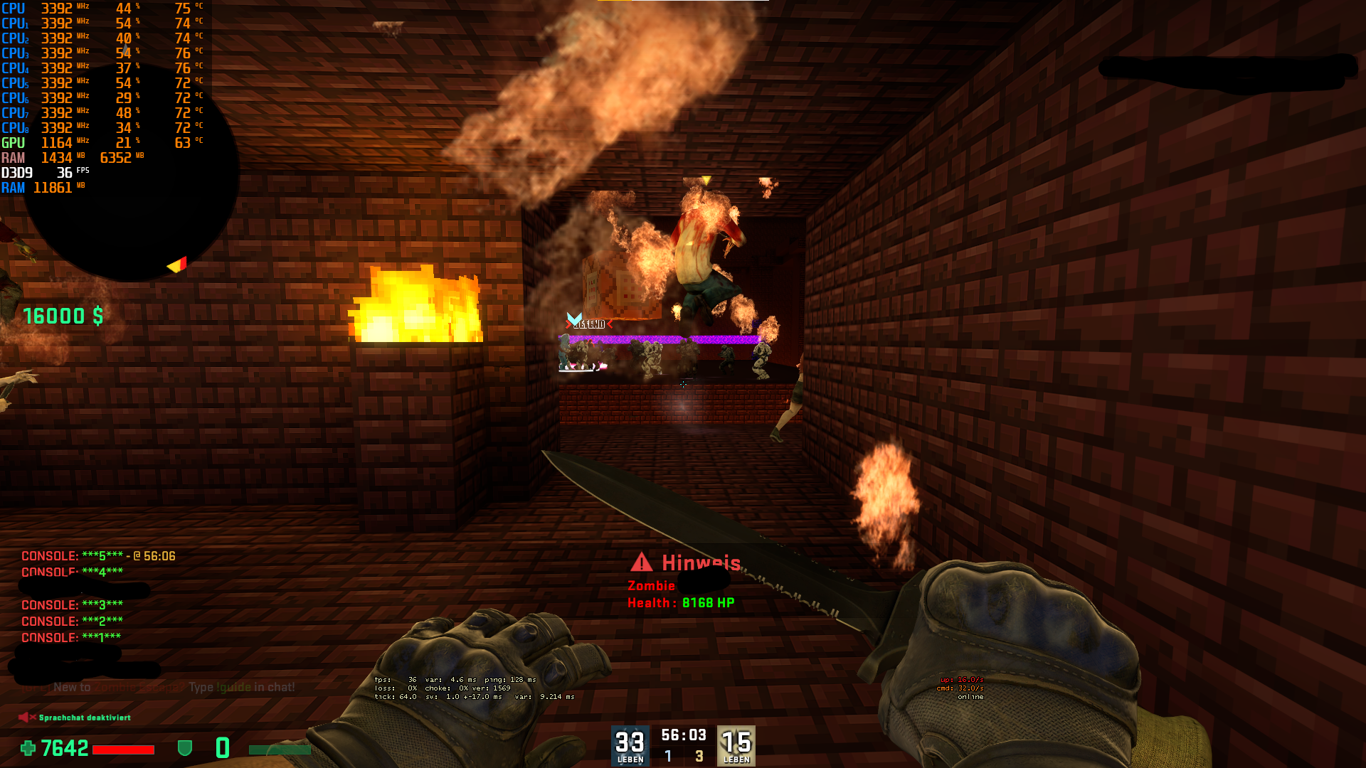

Hallo allerseits!
Ich habe vor geraumer Zeit in diesem Forum ein Thema erstellt, indem ich ein Problem mit meinem System geschildert habe. Es ging darum, dass ich gewisse Spiele nicht spielen konnte, weil mein PC Spiele wie CS:GO während des Ladebildschirms geschlossen hat. Des weiteren kam es dazu, dass gewisse Spiele wie H1Z1 nach einer gewissen Zeit zu einem Systemabsturz führten. (Blackscreen, piep Geräusche). Diese konnte ich jetzt allerdings mit einer Neuinstallation meines GPU-Treibers + Wechsel der Festplatte "beheben". Ich schreibe beheben in Anführungszeichen, weil das Problem bisher nicht neu aufkam. Spiele wie Diablo III oder auch CS:GO kann ich mittlerweile (fast) ohne Probleme spielen (manchmal fallen die fps unter 60) und es ist ein weiteres Problem aufgetaucht. Ich habe via Monitoring festgestellt, dass Spiele wie CS:GO oder auch H1Z1 meine GPU bei höchsten Grafikeinstellungen nicht auslasten. Ich habe bei diesen beiden Spielen zwar keine großartigen Probleme mit fps, allerdings beschleicht mich das Gefühl, dass ich einen Bottleneck habe. Meine Frage wäre, wie ich einen Bottleneck eindeutig erkennen kann und ob es in meinem Fall überhaupt einer ist? Die GPU muss je nach Spiel nicht immer eine hohe Auslastung haben, oder?
Für die Leute, die meinen letzten Beitrag nicht gelesen haben, hier nochmal mein System
Mainboard: MS-7728
CPU: i7 2600 4 Kerne 3.4 GHz
GPU: GTX 970 4GB
RAM: 8GB 2x4
Festplatte: WB Digital 1TB HDD
Ich wäre für jeglichen Rat sehr dankbar! :)

Was für ein Monitor hast du?
Spontan würde mir einfallen, entweder die doch Recht betagte CPU liefert nicht genug Bilder um die GPU zu stressen, oder dein Monitor kann z.B. eh nur 60 Bilder anzeigen und genau das macht die GPU auch (Vsync o.ä.).
Wieviel FPS sind es denn überhaupt?
@Gunbazo alles unter 95% Grafikkartenauslastung hängst du im CPU Limit, sprich du bekommst nur mehr FPS raus wenn du eine stärkere CPU verbaust, hängst du mit 95-99% Grafikkarten Auslastung im GPU Limit, dann bekommst du nur mehr FPS raus wenn du die Details senkst, Upsampling Techniken wie DLSS oder FSR nutzt oder halt eine stärkere Grafikkarte verbaust
lade dir mal bitte CPU-Z runter und lade hier Screenshots von den Reitern SPD+Memory hoch, um zusehen ob dein Arbeitsspeicher im Dual-Channel sowie im XMP Modus läuft, was sonst auch noch an Leistung kostet
ansonsten ist da mit deinem System nicht mehr viel zu machen mit deinem i7 2600 und der GTX970 und würde nur eine neue Plattform wie einem Ryzen 3600/5600+B550 Board+16/32GB DDR4 Ram für um die 200-300 Sinn machen, dazu wohl auch ein neues Netzteil sowie einer SSD für nochmals um die 100€

Meine Frage wäre halt, wie ich erkennen kann, ob es an der CPU liegt?
CS:GO hat überwiegend über 100fps auf höchsten Grafikeinstellungen. Dort war bisher kein fps drop von unter 60 zu erkennen. H1z1 liegt bei 90 - 60fps (ab und an fällt es etwas drunter)
Starcraft 2 liegt zu Beginn eines Matches bei 100+fps. Im späteren Verlauf fallen die Frames aber auf unter 60.

Bedeutet das, dass wenn ich nicht mehr im CPU Limit hänge, meine Auslastung selbst bei einem Spiel wie CS:GO hoch geht? Mein PC würde mir dadurch mehr Frames anzeigen?

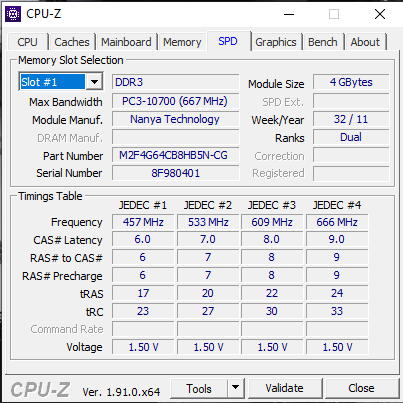

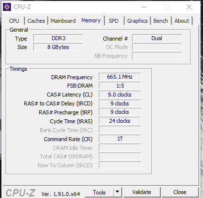

Screenshots von CPU-Z wurden gemacht. Mich irritiert aber, dass CPU-Z sagt, das mein Ram bei 633MHz liegt. Task Manager zeigt mir 1333MHz an.
DDR=DoubleDataRate - 666x2=1333MHz passt daher alles, mit deiner alten i7 2600 CPU gewinnst du halt keinen Blumentopf mehr und dementsprechend fällt auch die Leistung aus, die CPU ist wie alt ? 11-12 Jahre ?
und achte auf die Grafikkarten Auslastung, bis 95% hängst du im CPU Limit und hast so mit die maximal möglichen FPS die dein System hergibt raus, auch wenn es natürlich auch CPU lastige Details gibt, aber wenn deine Grafikkarte nur bei 50% rum dümpelt, kannst du die Details noch soweit anheben das sie mit 95% Auslastung optimal an Details und FPS ausgelastet ist

Das würde bedeuten, dass ich mit einer leistungsstarken CPU selbst bei einem Spiel wie CS:GO 95% Auslastung erwarten kann? (Bei maximalen Einstellungen) Selbst bei einem CPU intensiven Spiel wie Starcraft?
du musst verstehen das die CPU die FPS liefert und berechnet und die Grafikkarte wandelt diese FPS dann nur noch in Auflösung und Details um
sprich wenn deine CPU in hohen Details 100FPS hergibt, aber du eine Grafikkarte im System hast die 200FPS in FullHD bei hohen Details wiedergeben kann, hängst du mit 50% Grafikkarten Auslastung im CPU Limit und würdest dann halt nur mehr FPS raus bekommen wenn du eine stärkere CPU verbauen würdest
und die Auslastung der Grafikkarte ist davon Abhängig wie hoch du die Details einstellst und oder die Auflösung ist, je höher umso mehr Leistung wird benötigt, aber alles im Rahmen dessen was die CPU an FPS berechnen kann

Okay, das verstehe ich. Ich habe mal Day of Defeat Source ausprobiert und dort habe ich konstante 300fps auf höchsten Einstellungen. Die Auslastung meiner GPU beträgt nicht mal 10%. Das bedeutet ja, dass meine GPU sich langweilt, weil wahrscheinlich das Spiel einfach keine hohen Anforderungen hat, richtig? Wie merke ich denn, dass meine CPU bei einem Spiel wie H1z1 zu stark limitiert? Dort habe ich auch eine geringe GPU Auslastung, aber mit konstanten 70fps. Langweilt sich meine GPU, weil H1z1 wenig Anforderungen hat oder limitiert meine CPU in dem Fall? Mein System werde ich so oder so aufrüsten. Es geht mir nur ums Verständnis.
wenn du in Day of Defeat und H1Z1 alles auf Anschlag gezogen hast was geht und deine Grafikkarte trotz alledem nicht mit 99% ausgelastet ist, dann ist deine Grafikkarte entsprechend schnell genug um nicht ins GPU Limit zu rennen und du so mit die maximalen FPS die deine CPU+Ram hergibt zur Verfügung hast
mit einer stärkeren CPU würdest du dann mehr FPS raus bekommen und entsprechend stärker wäre dann auch deine Grafikkarte ausgelastet
