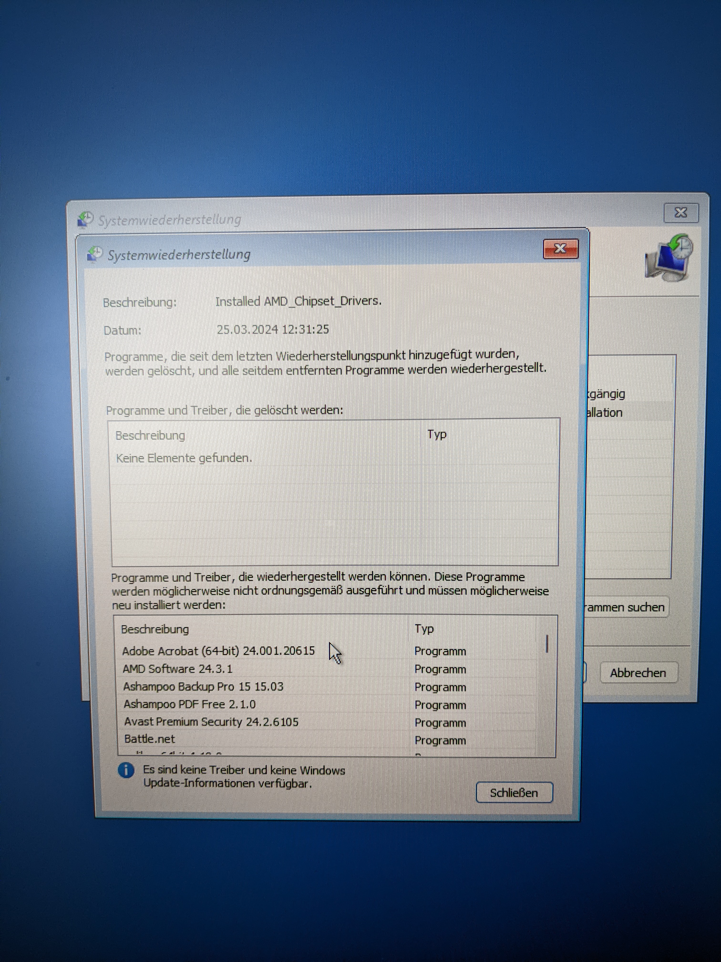

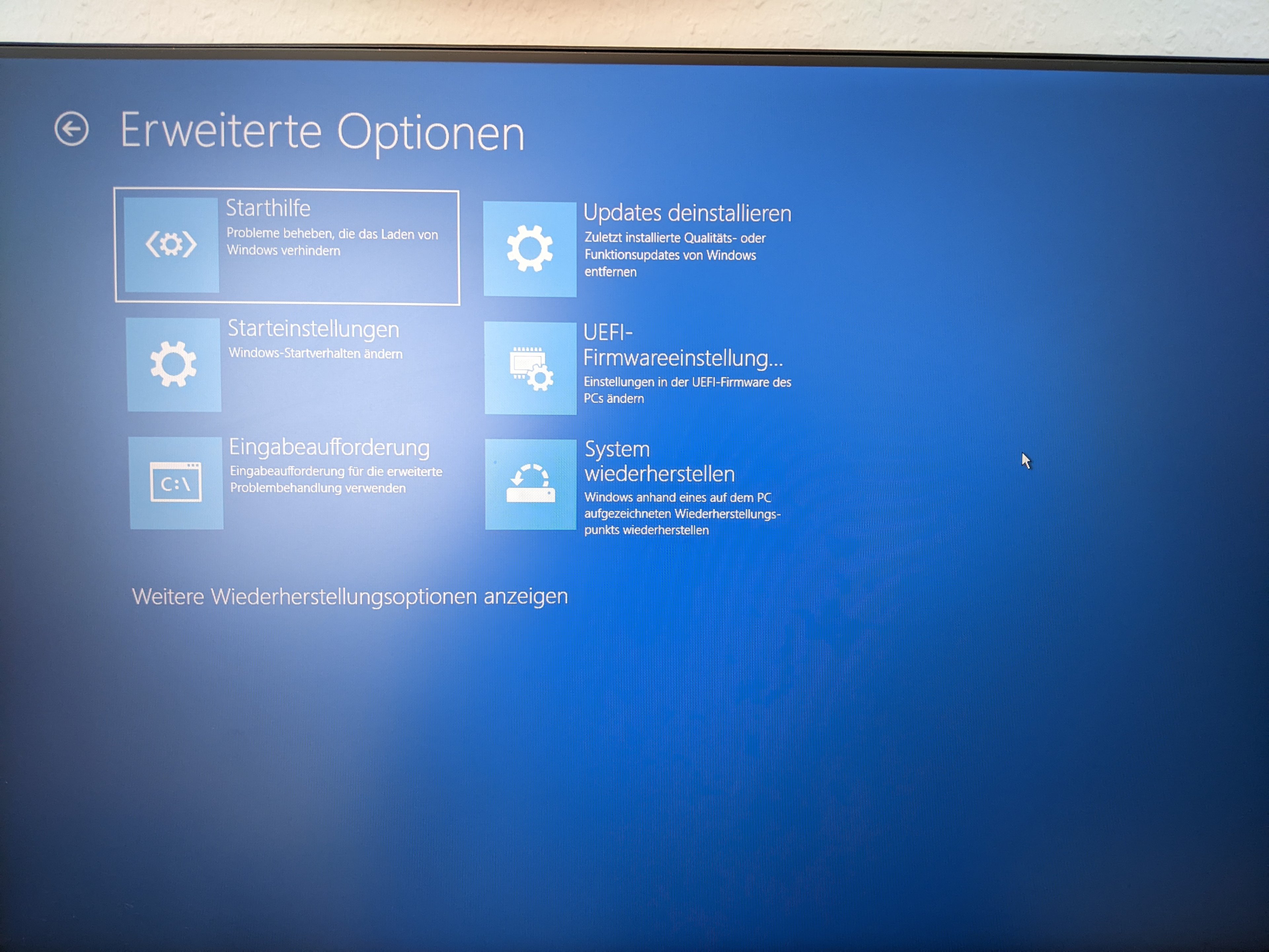

Nachdem mein System plötzlich mehrfach abgestürzt ist, hatte ich unter "Problembehandlung" einen automatisch gesicherten Wiederherstellungspunkt von Windows angezeigt bekommen. Der wurde nun erfolgreich geladen, jedoch stürzt das System nun bei jedem Rechnerstart ab.
Somit kann ich leider nicht die Befehle durchführen.
Es wird nicht besser...

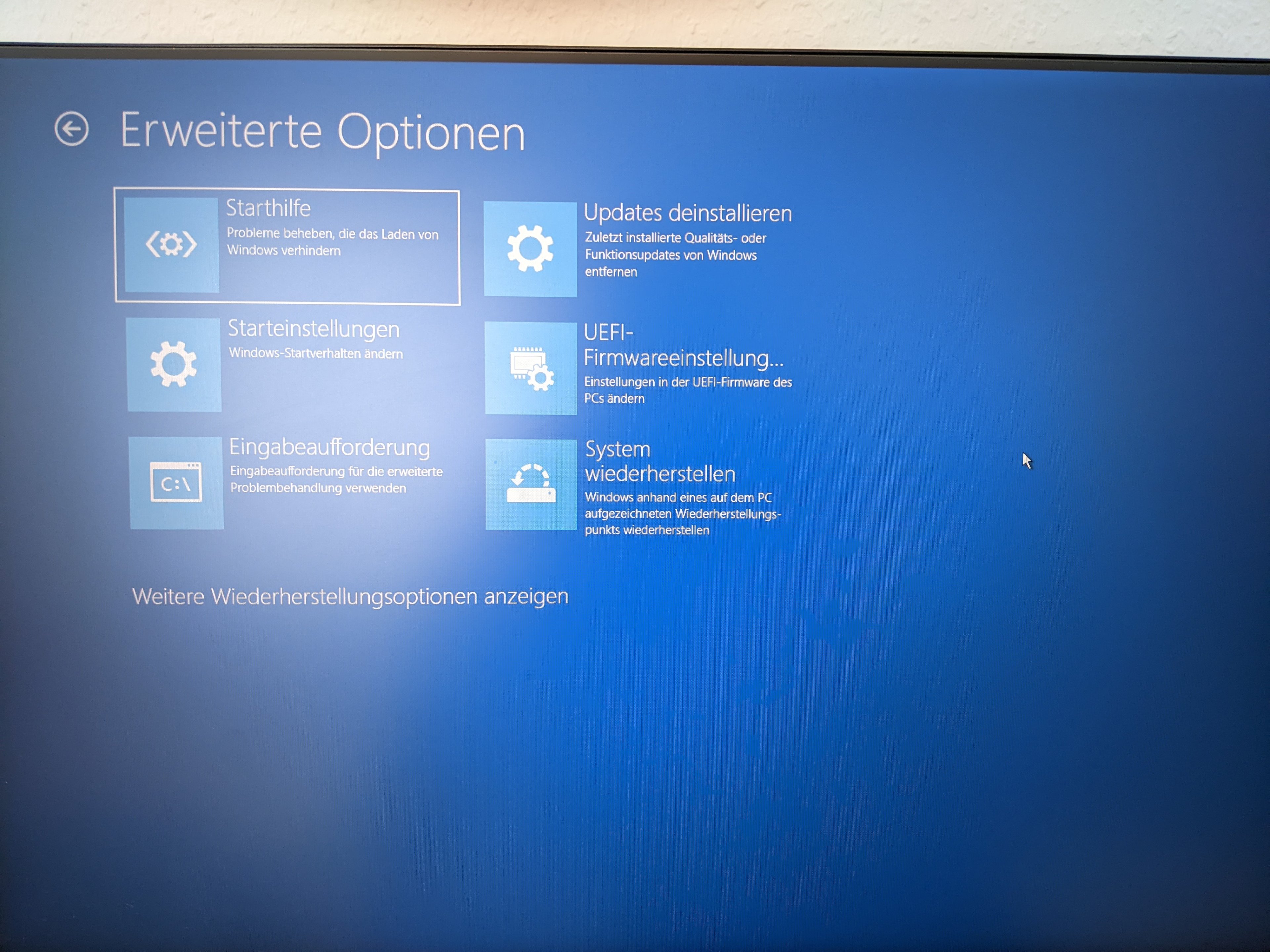

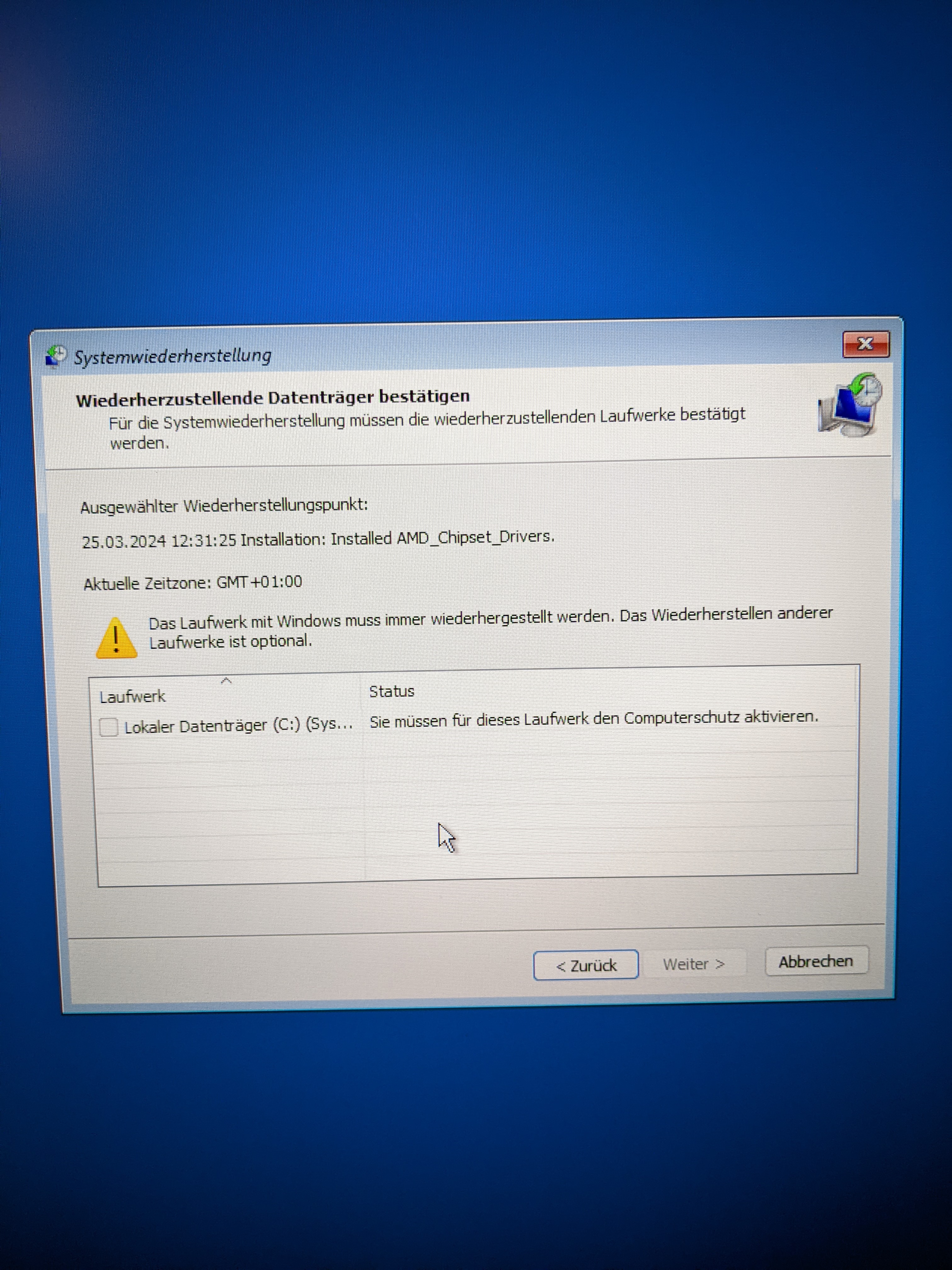

Meint ihr es lohnt sich, diese eine Wiederherstellung laden zu lassen?
Das sind bzgl der Wiederherstellung die Optionen, die ich habe. Auf dem einen Foto mit der Meldung lässt sich der Datenträger gar nicht anklicken, daher kann ich das scheinbar gar nicht durchführen.

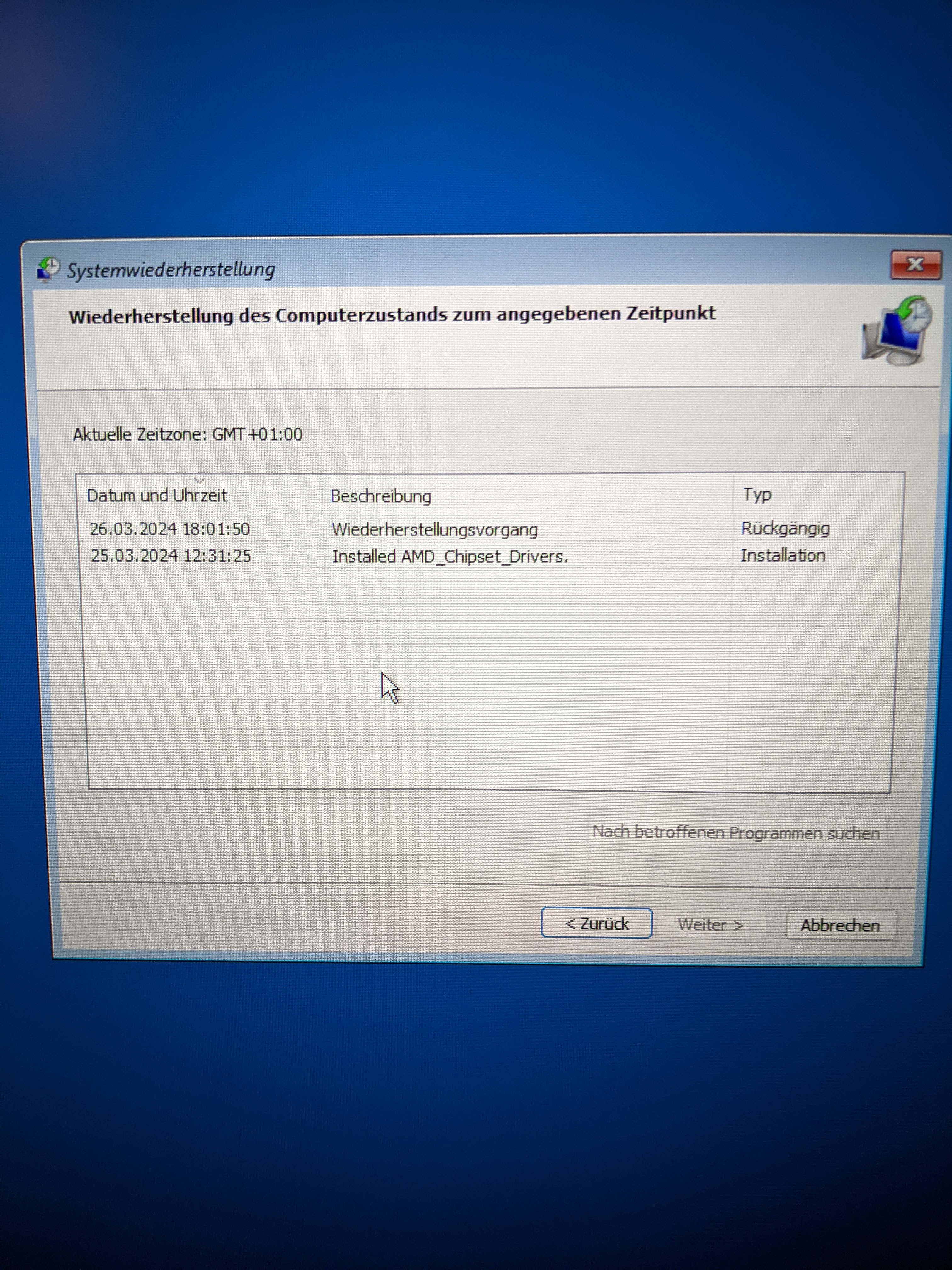

Kurze Ergänzung...nach erneutem Abstürzen wird mir unter Systemwiederherstellung nun komischweise die vorher "erfolgreich" durchführte Wiederherstellung angezeigt. Dieser kann ich entnehmen, das scheinbar alle von mir installierten Programme wiederhergestellt werden, ergo wurde scheinbar alles zuvor gelöscht...nadouma schrieb:Nachdem mein System plötzlich mehrfach abgestürzt ist, hatte ich unter "Problembehandlung" einen automatisch gesicherten Wiederherstellungspunkt von Windows angezeigt bekommen. Der wurde nun erfolgreich geladen, jedoch stürzt das System nun bei jedem Rechnerstart ab.

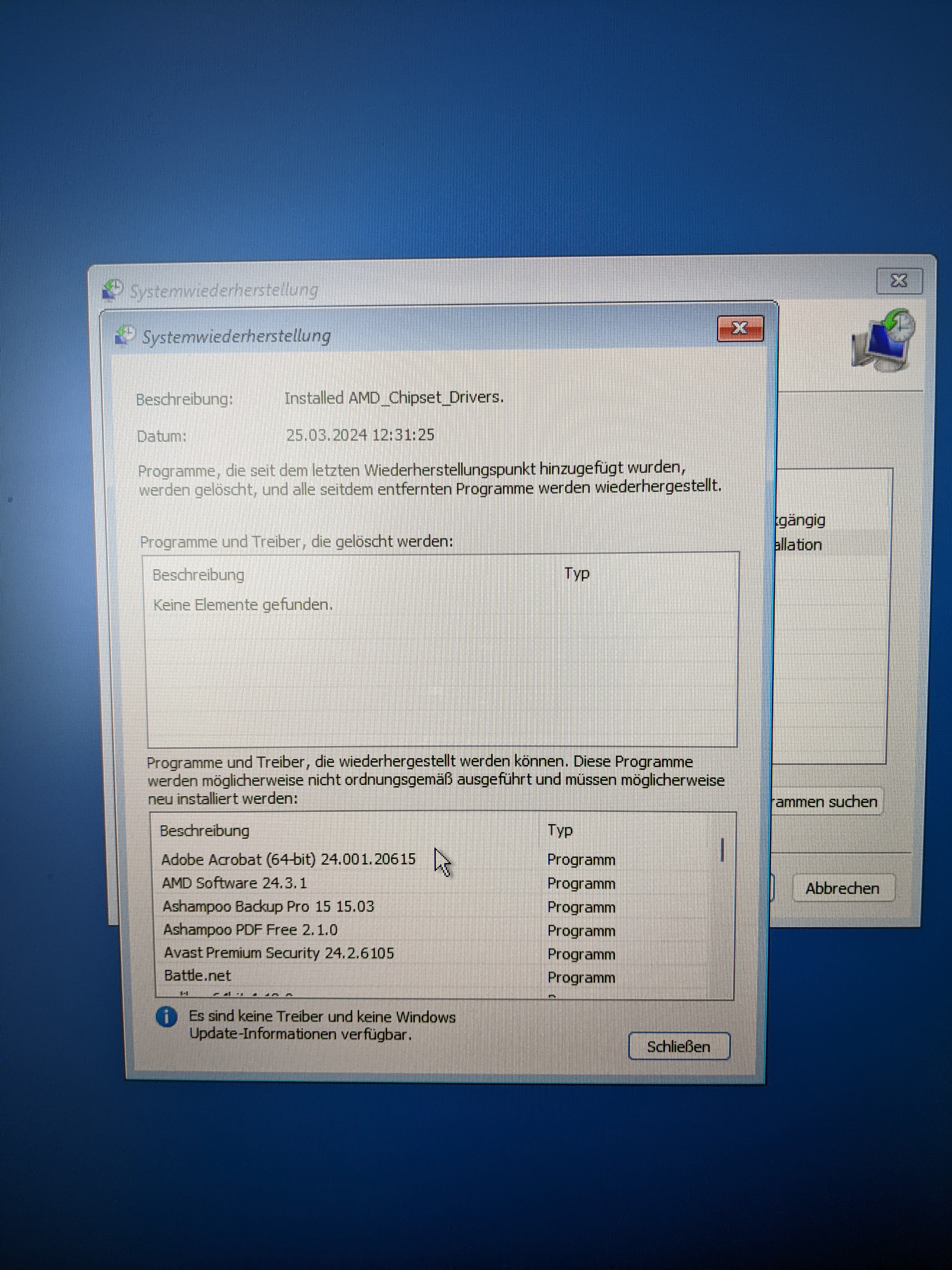

Ich habe ja die vom 25.3. "erfolgreich" durchgeführt. Der 26.3. ist als Resultat davon erstellt worden, zeigt jedoch in der Detailübersicht, dass alle von mir installierten Programme installiert werden würden, daher meine Schlussfolgerung, dass die Wiederherstellung scheinbar alles platt gemacht hat.
Befehle kann ich keine nutzen, da ich nicht Mal mehr zum Startbildschirm gelange...nach jedem Hochfahren stürzt der Rechner sofort ab.

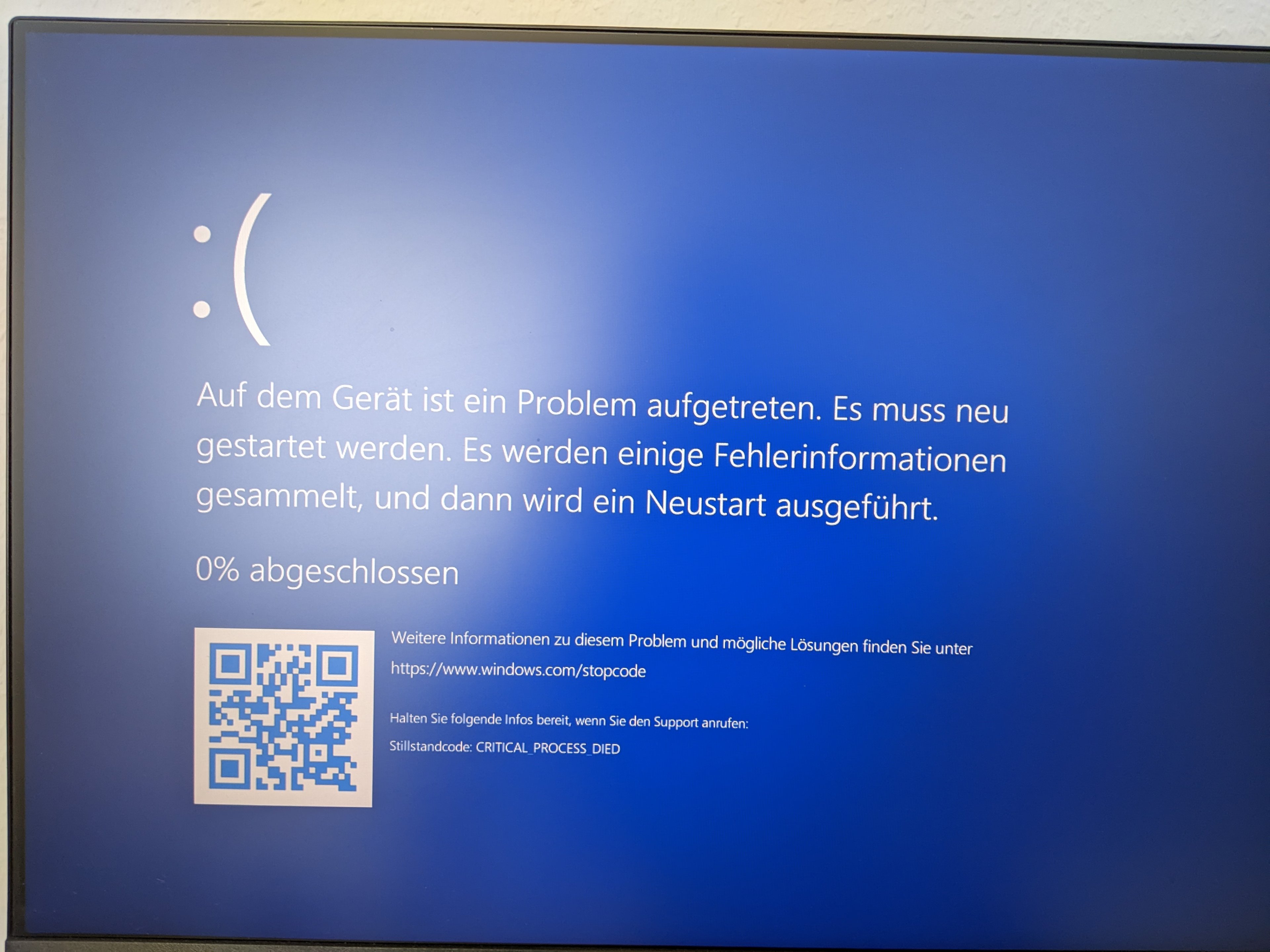

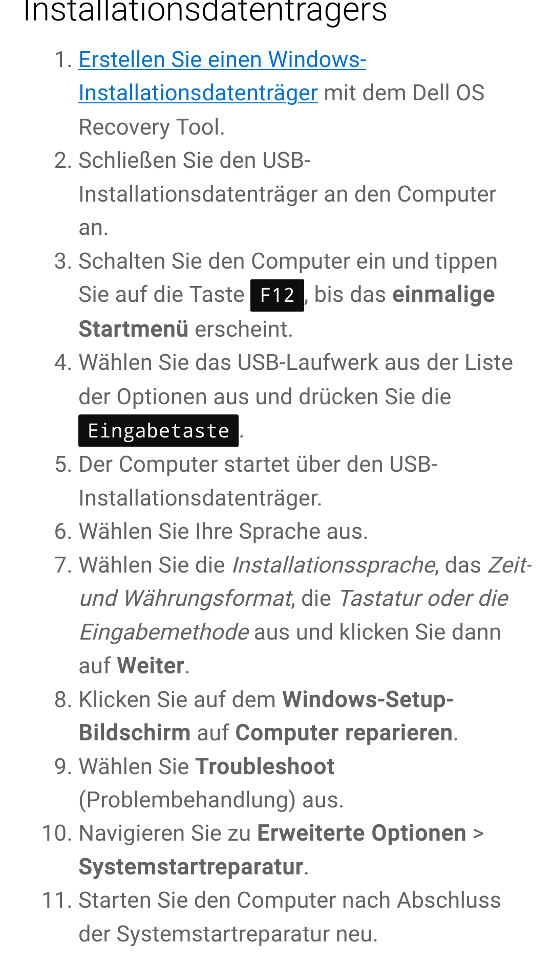

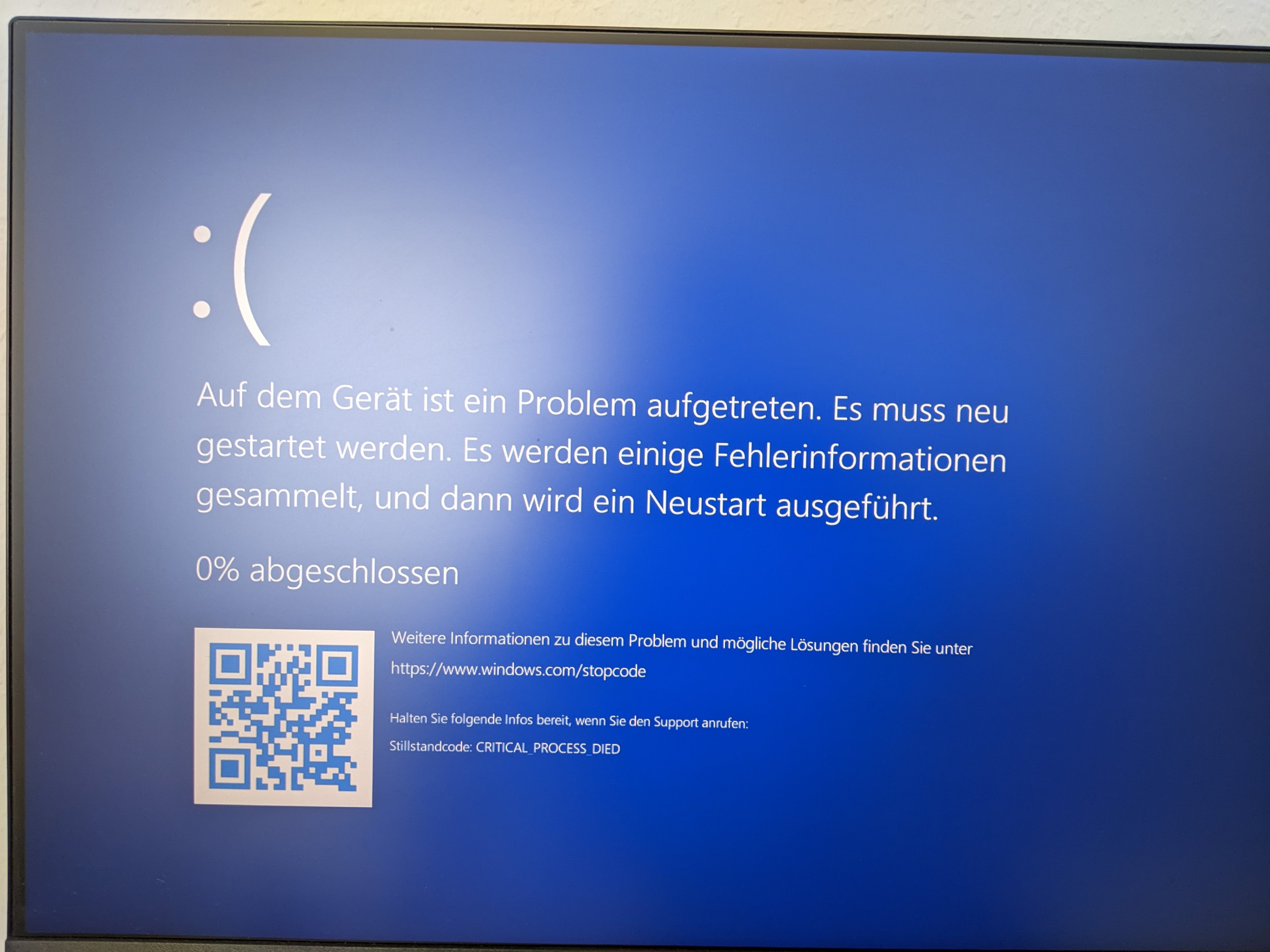

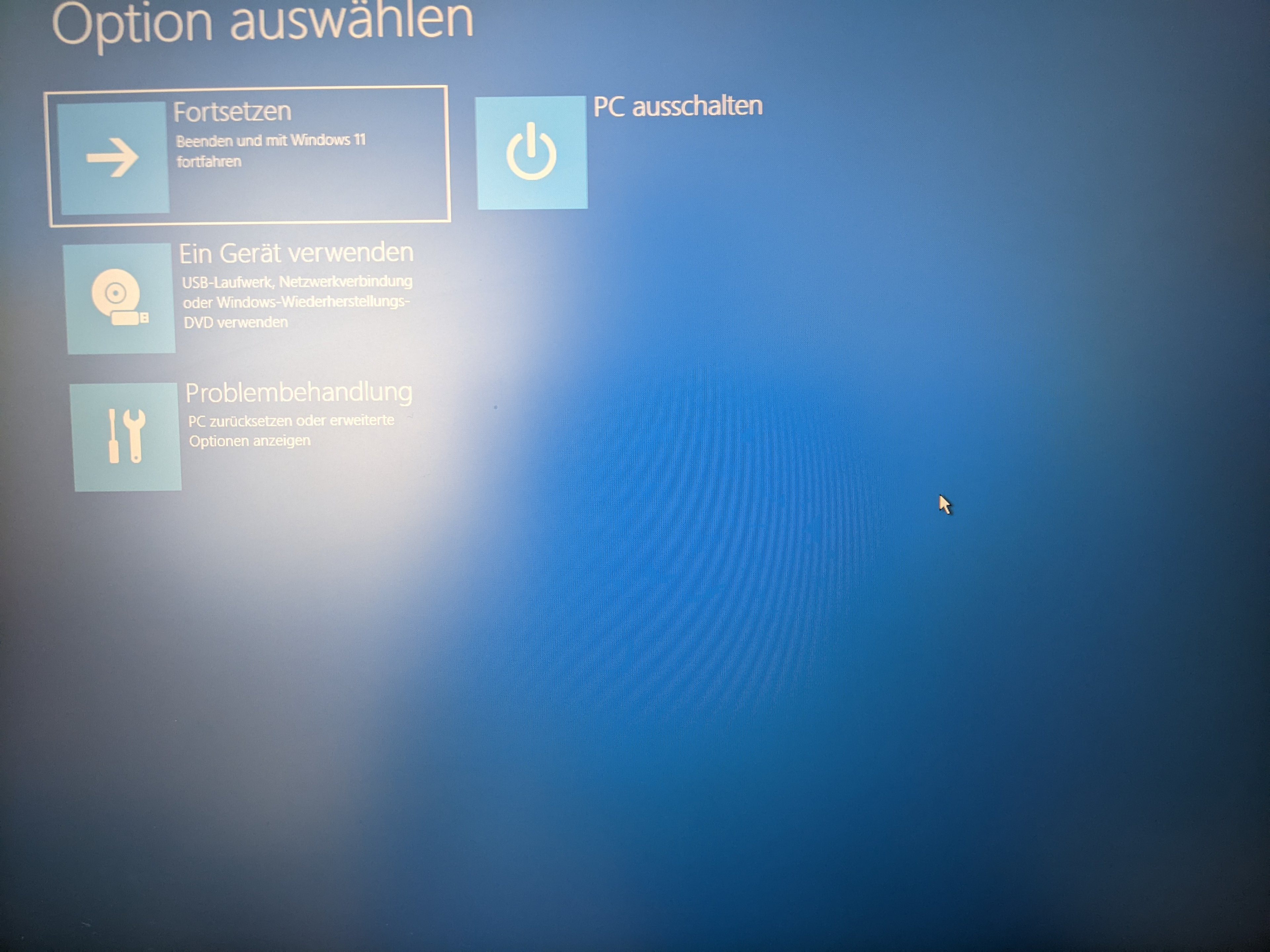

Rechner startet und sobald die Möglichkeit ins BIOS zu gehen angezeigt wird, kommt der Fehlerbildschirm und nach erneutem autom. Start die Auswahlmöglichkeiten (s. beigefügte Fotos).SlB schrieb:Wie stellt sich das abschmieren dar? Geht Rechner einfach aus, schwarzer Bildschirm oder eingefrorenes Bild?
Systemstartreparatur mit Win11 Datenträger vlt. versuchen?!
Wie schon gesagt, scheint keine Wiederherstellung eines früheren Zeitpunkts möglich zu sein (s. Vorheriges Foto mit dem Laufwerk und dem Ausrufezeichen). In der Übersicht davon sind außerdem alle meine installierten Programme aufgelistet, die durch die vorherige Wiederherstellung flöten gegangen sind, daher scheint das komplett schief gegangen zu sein und alles gelöscht zu haben...evtl. ja, weil dadurch der Chipsatztreiber gelöscht worden ist, keine Ahnung.
Jetzt fällt mir nur noch ein einen bootfähiges Laufwerk zu erstellen und Windows neu draufzuspielen.

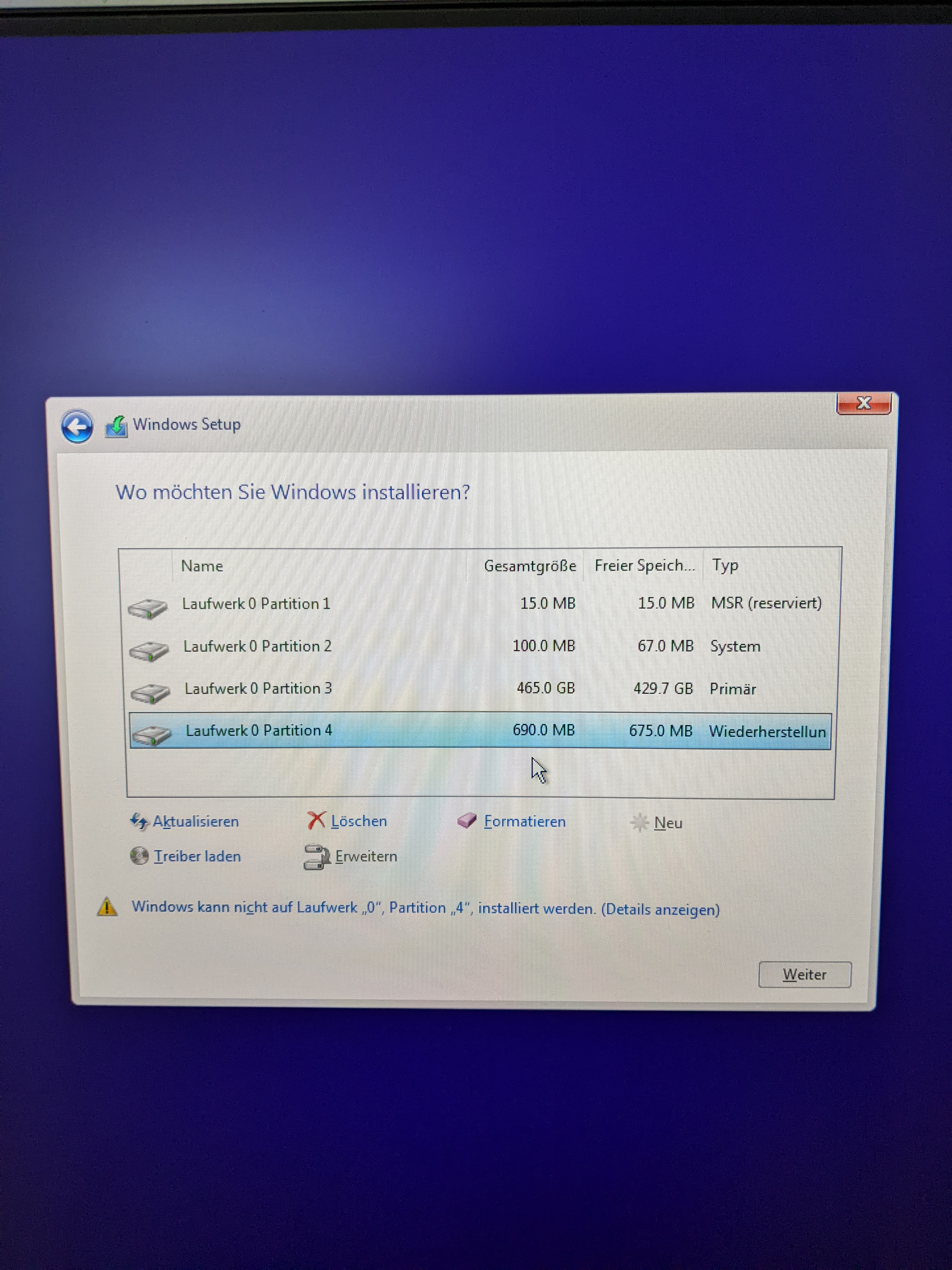

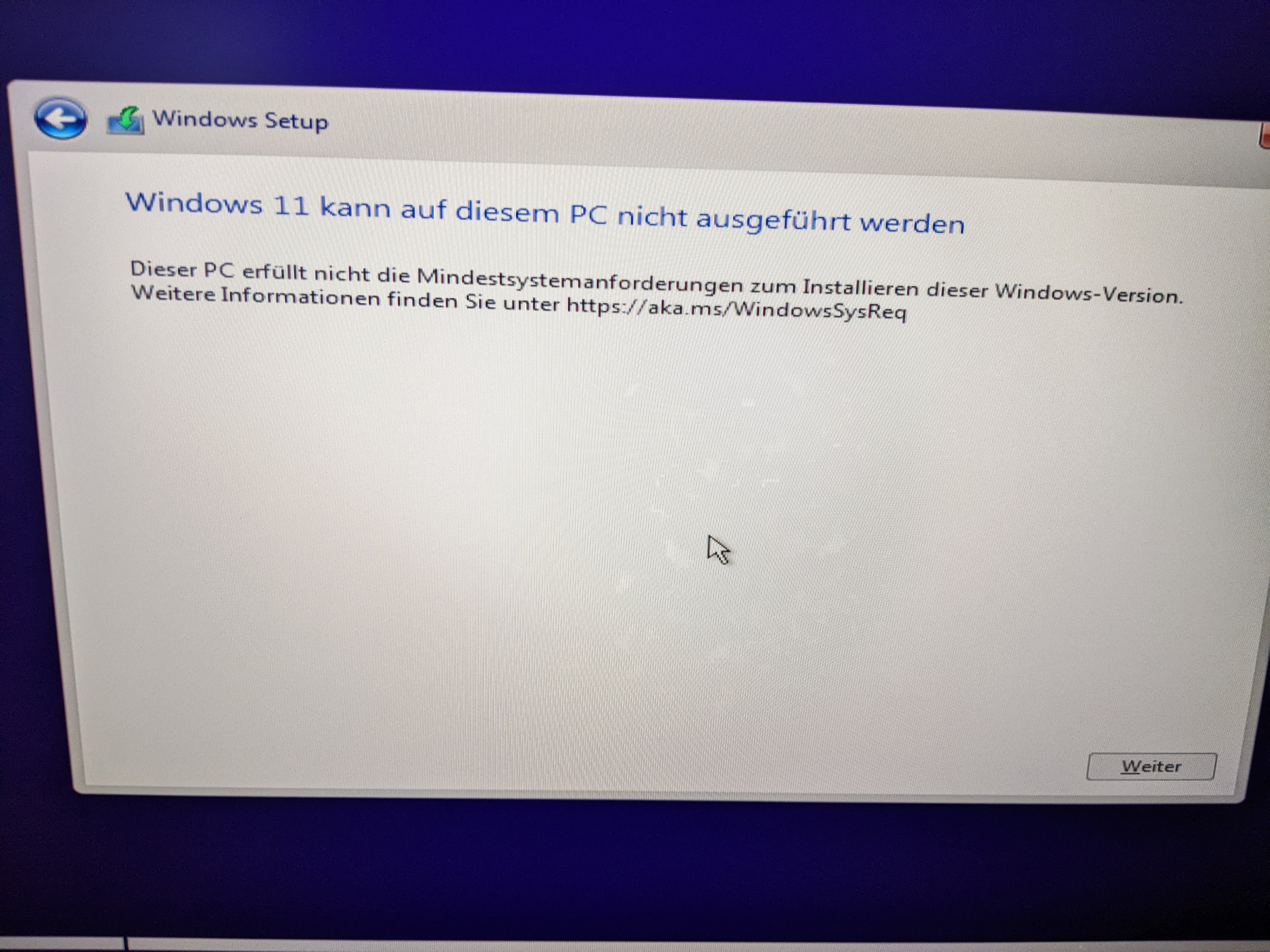

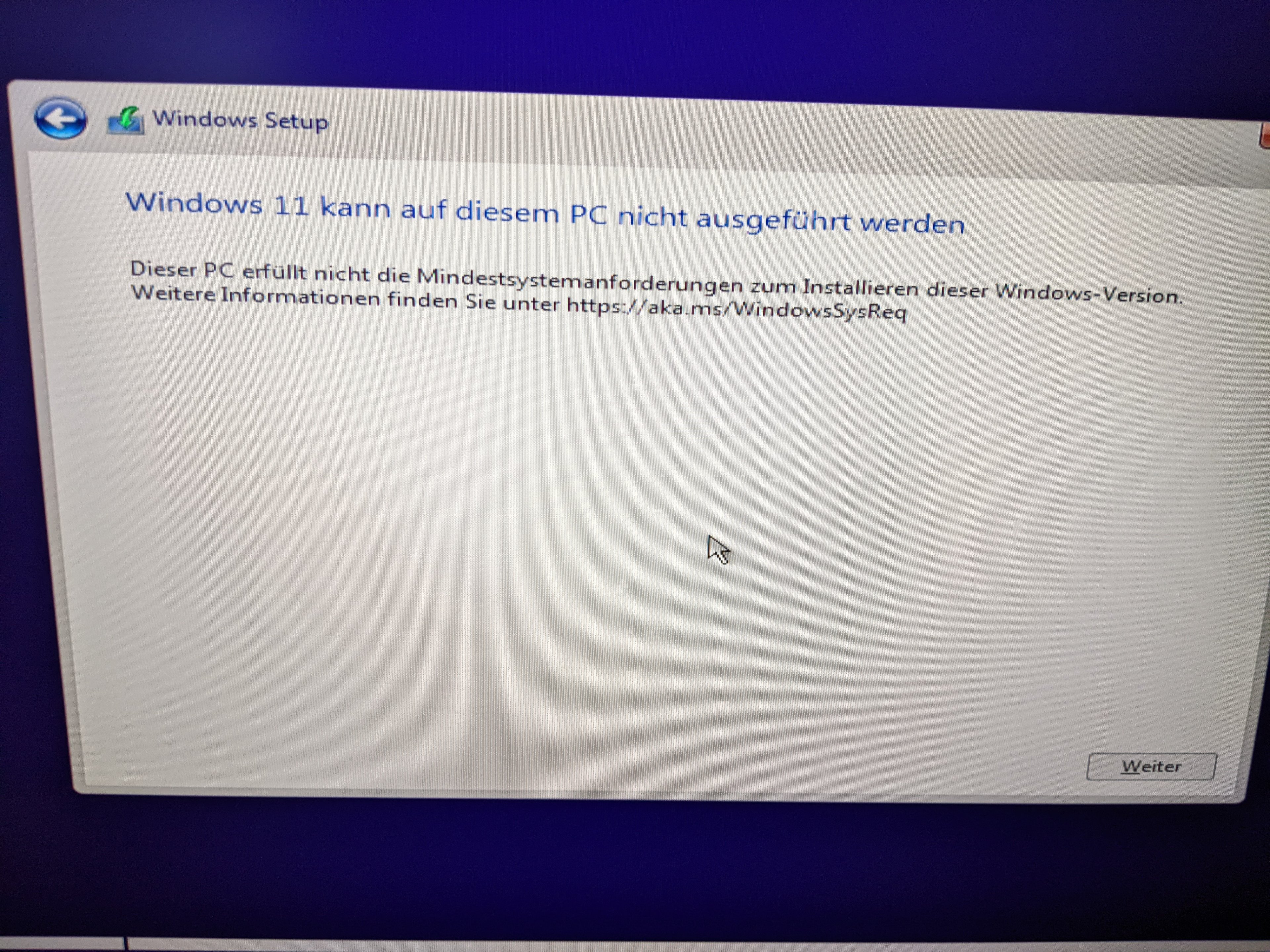

Habe Windows 11 versucht neu zu installieren, schien auch soweit geklappt zu haben und trotzdem stürzt er beim Start mit derselben Fehlermeldung, wie zuvor angehangen, ab.
Besteht irgendeine Möglichkeit, meine Festplatte vorab zu formatieren und es nochmal zu versuchen?
Bin mir nicht ganz sicher wieso, aber gelegentlich beim Start lädt er den Installationsvorgang neu und wenn ich da weiter klicke, spuckt er mir die Meldung im Anhang aus.
Habe keine Ahnung mehr, was ich machen soll...

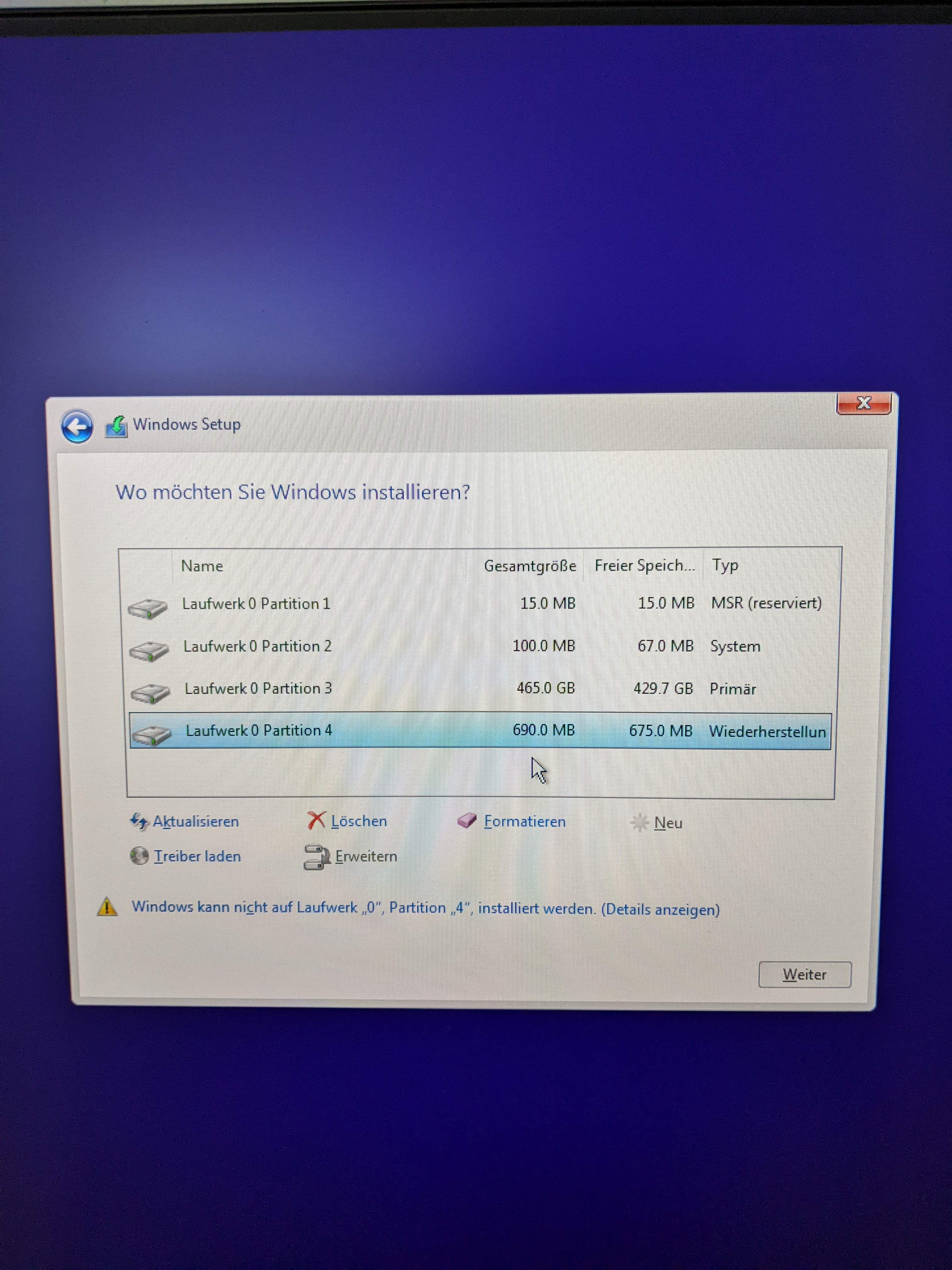

Eben nochmal mit dem Boot-Stick als Startoption eingeschaltet und mir wird erneut der Installationsvorgang angezeigt und folgendes...Portion 3 ist meine Festplatte. Bei Partitionen 1,2 und 4 wird dieselbe Meldung angezeigt (s. Anhang). Seltsamerweise hat die 3 nun über 30gb weniger Speicher, also scheint zuvor was installiert worden zu sein. Was mache ich jetzt am besten, einfach formatieren und die anderen Partionen löschen?
SonyFriend
- Jan. 2006
- 2.843
Also, wenn ich mit einer neuen Festplatte ein System aufsetzen möchte dann lösch ich alle Partitionen auf dieser Festplatte. Mach ich natürlich nur, wenn ich keinerlei Daten auf der Platte retten möchte.
Also alle Partitionen löschen, dann eine neue Partition anlegen lassen über das Installationstools und die Festplatte kann dann formatiert werden. Win11 kümmert sich selber um entsprechende Partitionen.
Mich irritieren die "Typ"-Bezeichnungen nur etwas. Der Stick mit Windows steckt gerade im Rechner, heißt das dann nicht, dass eine dieser Partionen der Stick ist? Wäre dann ja unvorteilhaft, den zu löschen. In diese Ansicht komme ich auch nur, wenn der Windows Stick steckt, daher muss ich sicher sein, welche Partionen genau ich lösche.
Besten Dank.
Besten Dank.
