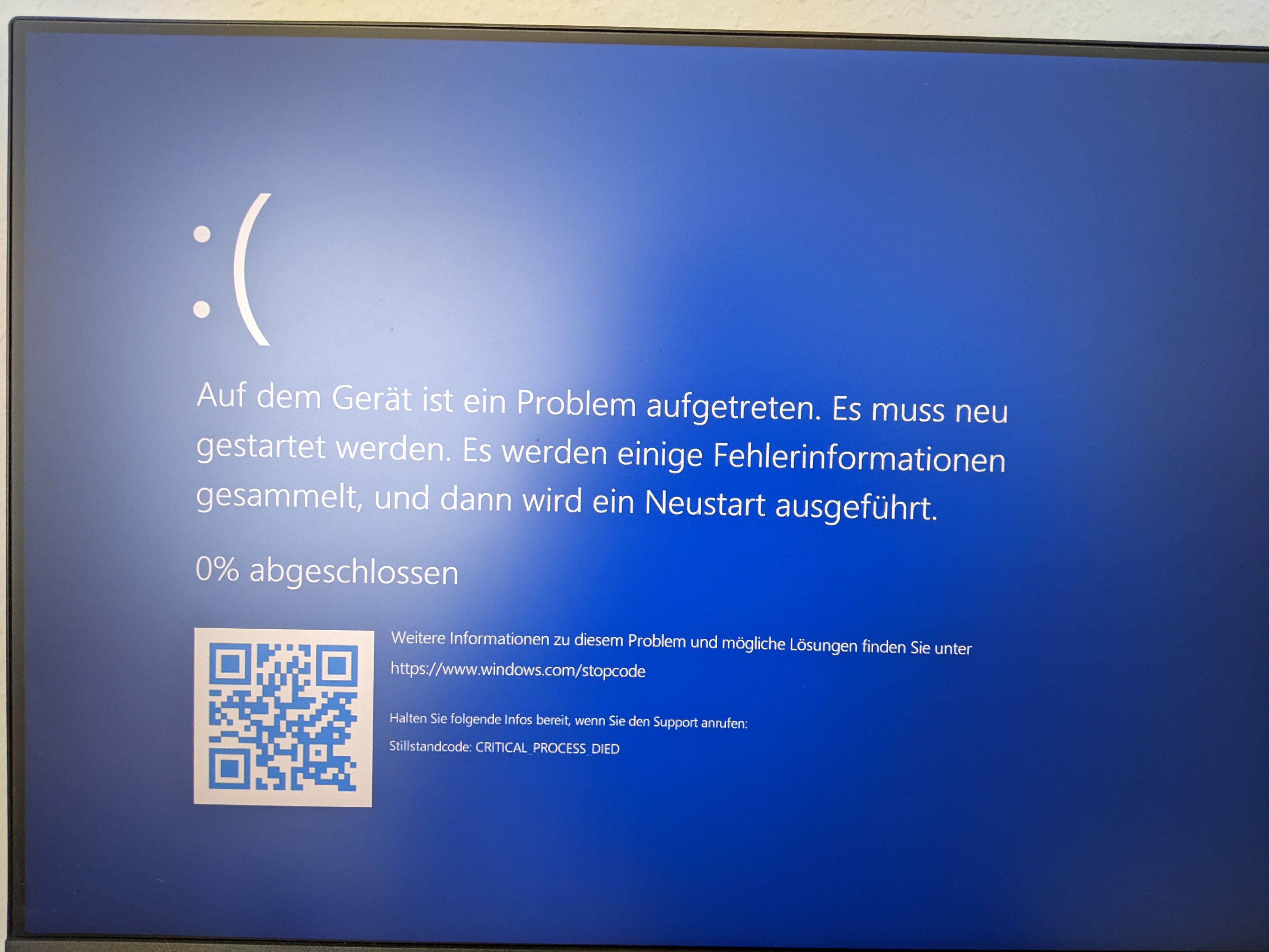

Bitte mach mal ein Foto vom Freeze bzw. eine Beschreibung vom Absturz (wird etwas angezeigt oder plötzlicher Neustart)?
Nein, ein Gigabyte-Tool wurde nicht installiert.
Es ist derselbe blaue Bildschirm, wie ich ihn vorher schon angezeigt bekam, nur geht es inzwischen so schnell, dass ich es nicht schaffe ein Foto zu machen und anschließend folgt direkt der Neustart. Auf den ersten Blick sieht er aber genauso aus, wie der, den ich schon mal hier hochgeladen habe (s. Anhang), ehe ich Windows neu aufgesetzt habe.
Okay, der Fehler-Code zeigt dies:
https://learn.microsoft.com/de-de/w...ebugger/bug-check-0xef--critical-process-died

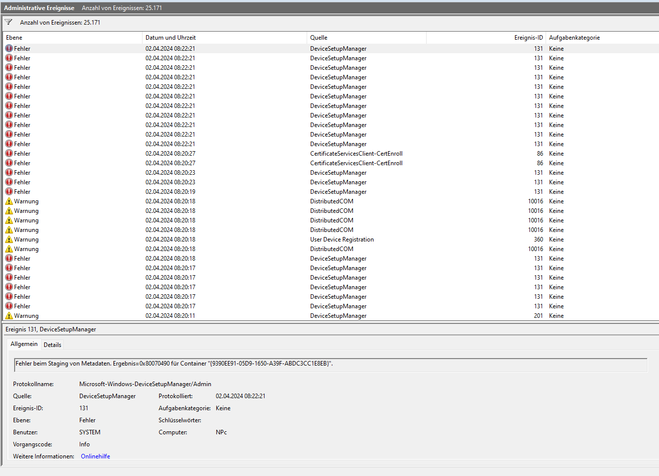

Was zeigt die Ereignisanzeige eventvwr.msc (in die Windows Suche eingeben)?

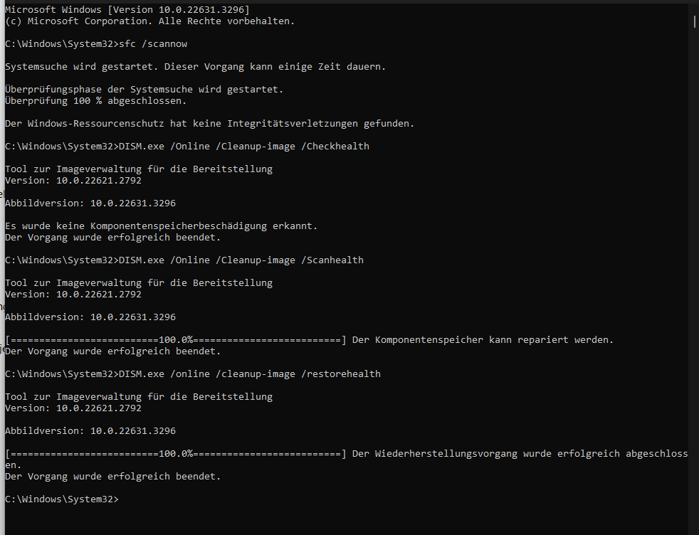

Was sagt SFC /scannow (in die Eingabeaufforderung eingeben)?

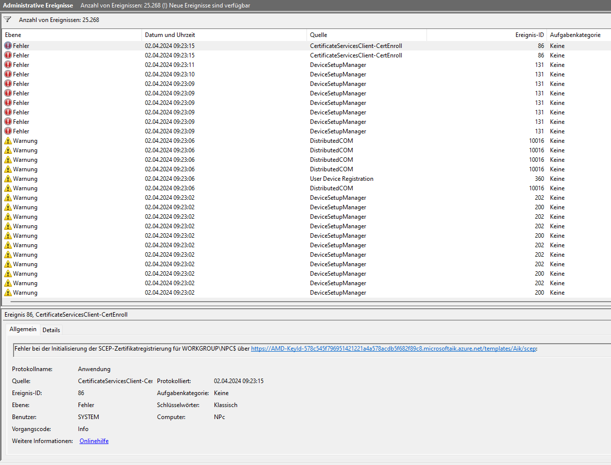

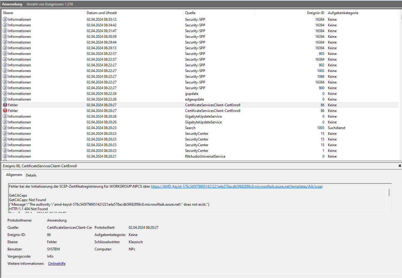

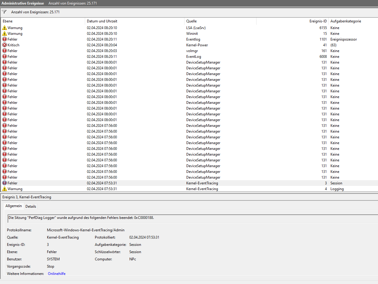

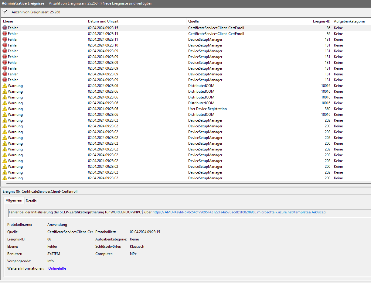

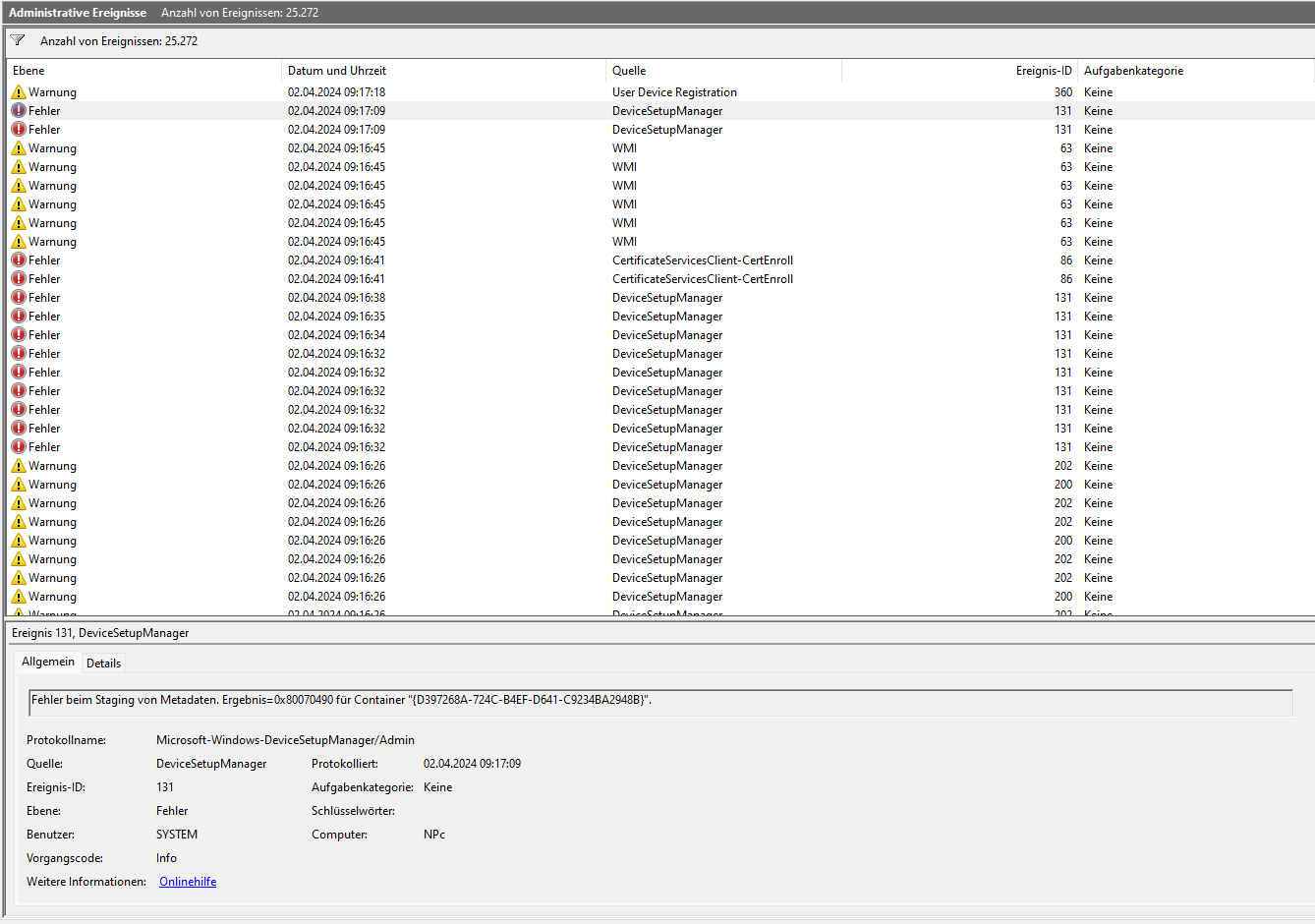

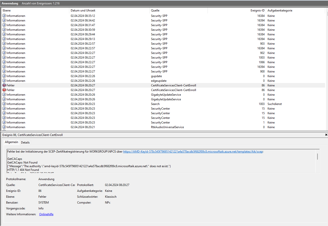

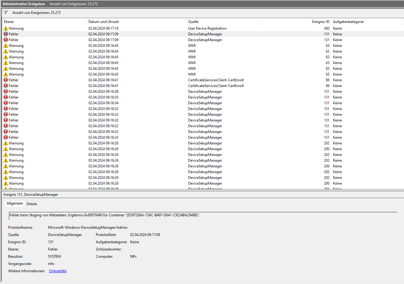

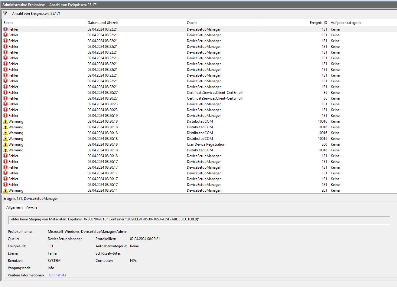

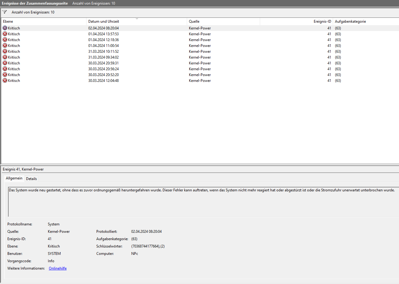

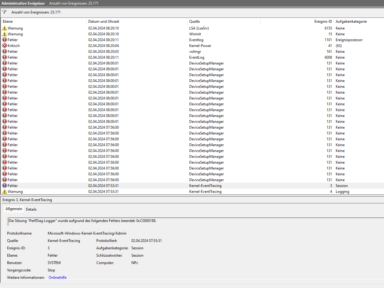

Da werden diverse Fehler/Warnungen angezeigt (s. Screenshots). Habe im Zuge dessen einige Sachen via Google überprüft, jedoch keine direkte Lösung gefunden. Einige der Screenshots habe ich zudem direkt nach einem Rechnerabsturz gemacht.
Seht es mir nach, falls ich "irrelevante" Meldungen abgespeichert habe.

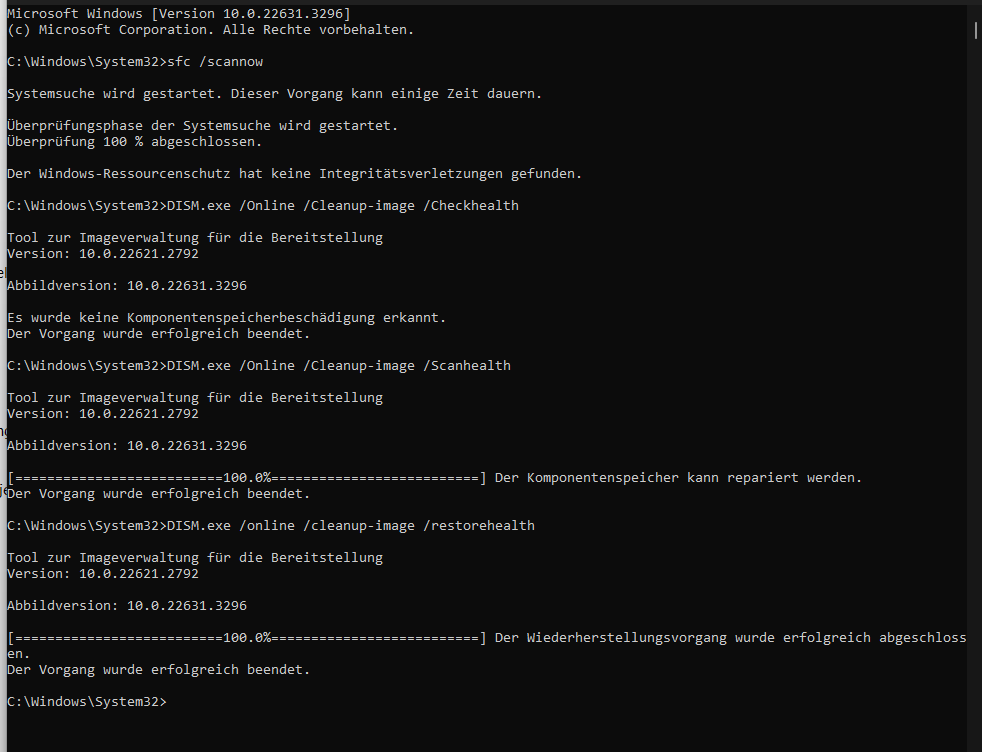

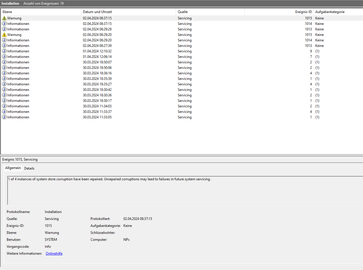

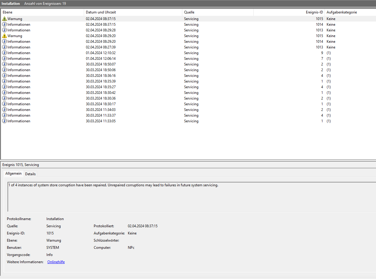

Hier wurden tatsächlich Fehler gefunden und erfolgreich repariert. Nach anschließendem Spieletest stürzte der Rechner erneut ab, weshalb ich direkt durch die Ereignisanzeige gegangen bin und fand (mitunter) den Fehler "NT Kernel Logger - 0xC0000188", woraufhin ich erneut den Scan durchführte (diesmal ohne Fehler) und danach drei Befehle für einen Cleanup eingab, was ebenfalls erfolgreich durchgeführt worden ist (s. Terminal-Screenshot).

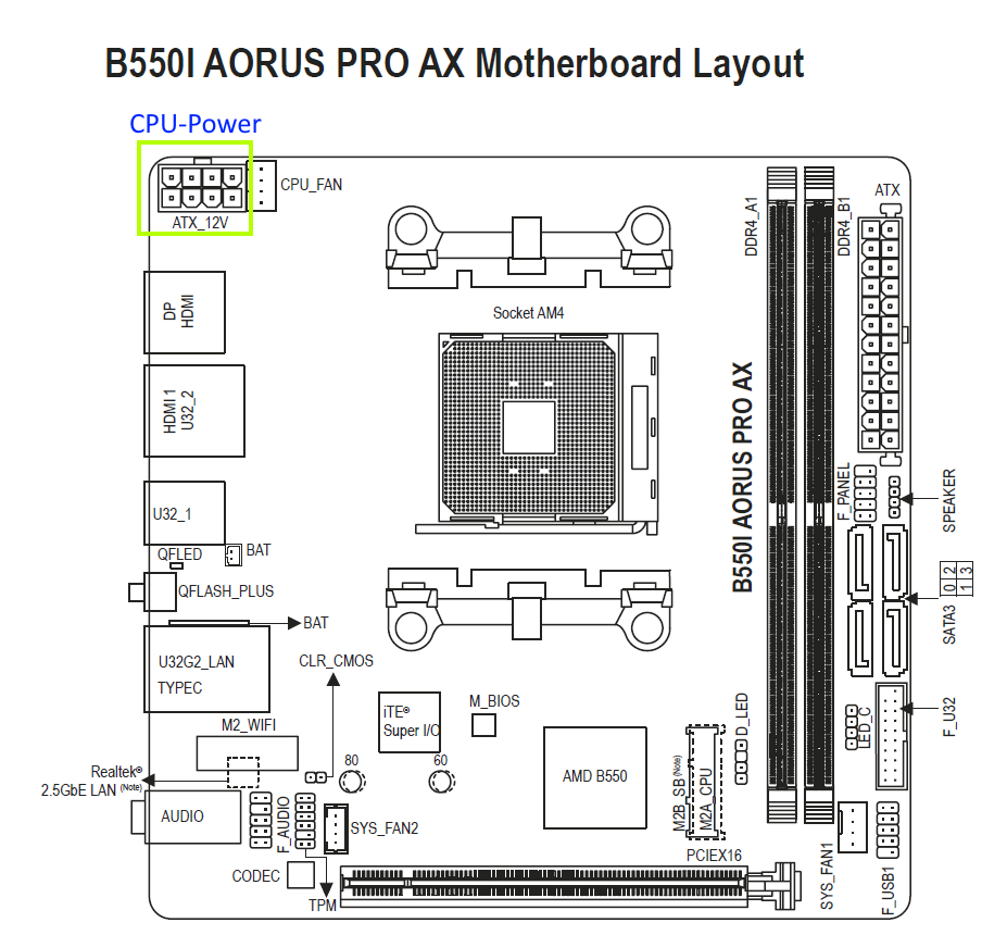

Die Fehler & Warnungen in der Ereignisanzeige können getrost ignoriert werden.
Der kritische Fehler "Das System wurde neu gestartet, ohne dass es zuvor ordnungsgemäß herunter gefahren wurde." deutet auf ein Problem mit der Stromversorgung hin.

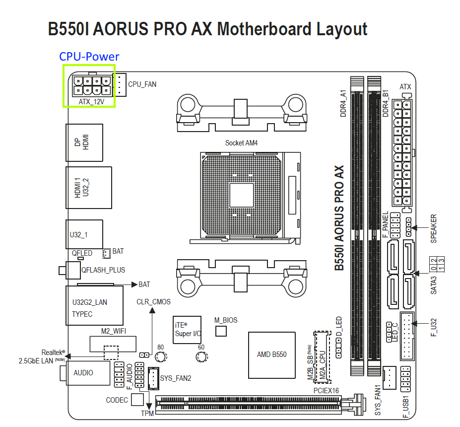

Entweder fehlt das CPU-Power Kabel im Mainboard bzw. sitzt es nicht korrekt ... oder eines der GPU-Power Kabel ist defekt (z.B. Kabelbruch) ... oder das Netzteil selbst hat einen Defekt.
Welches Gehäuse nutzt Du eigentlich?
Passt da nur ein SF-NT rein?
