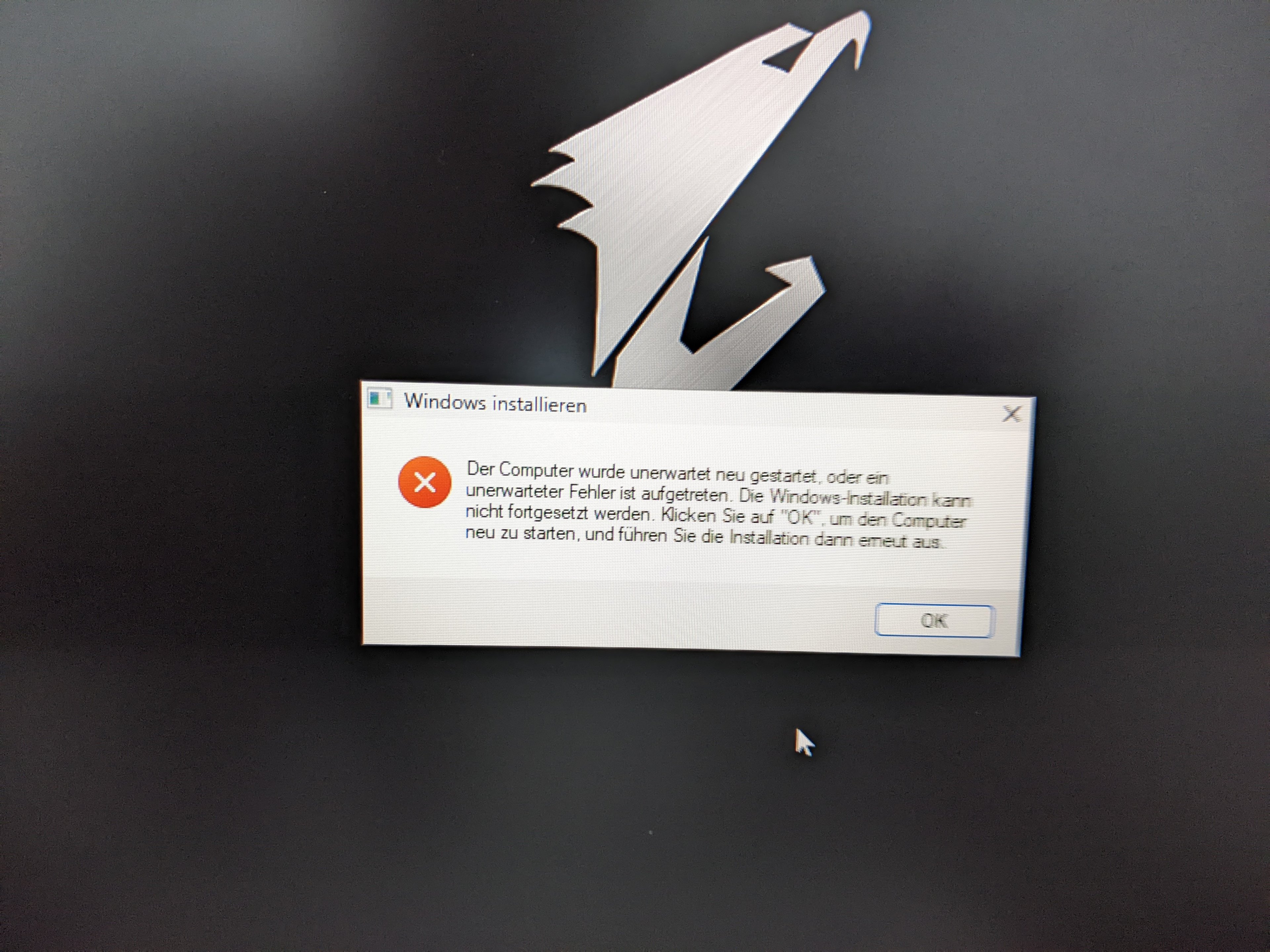

Klappt wieder nicht.

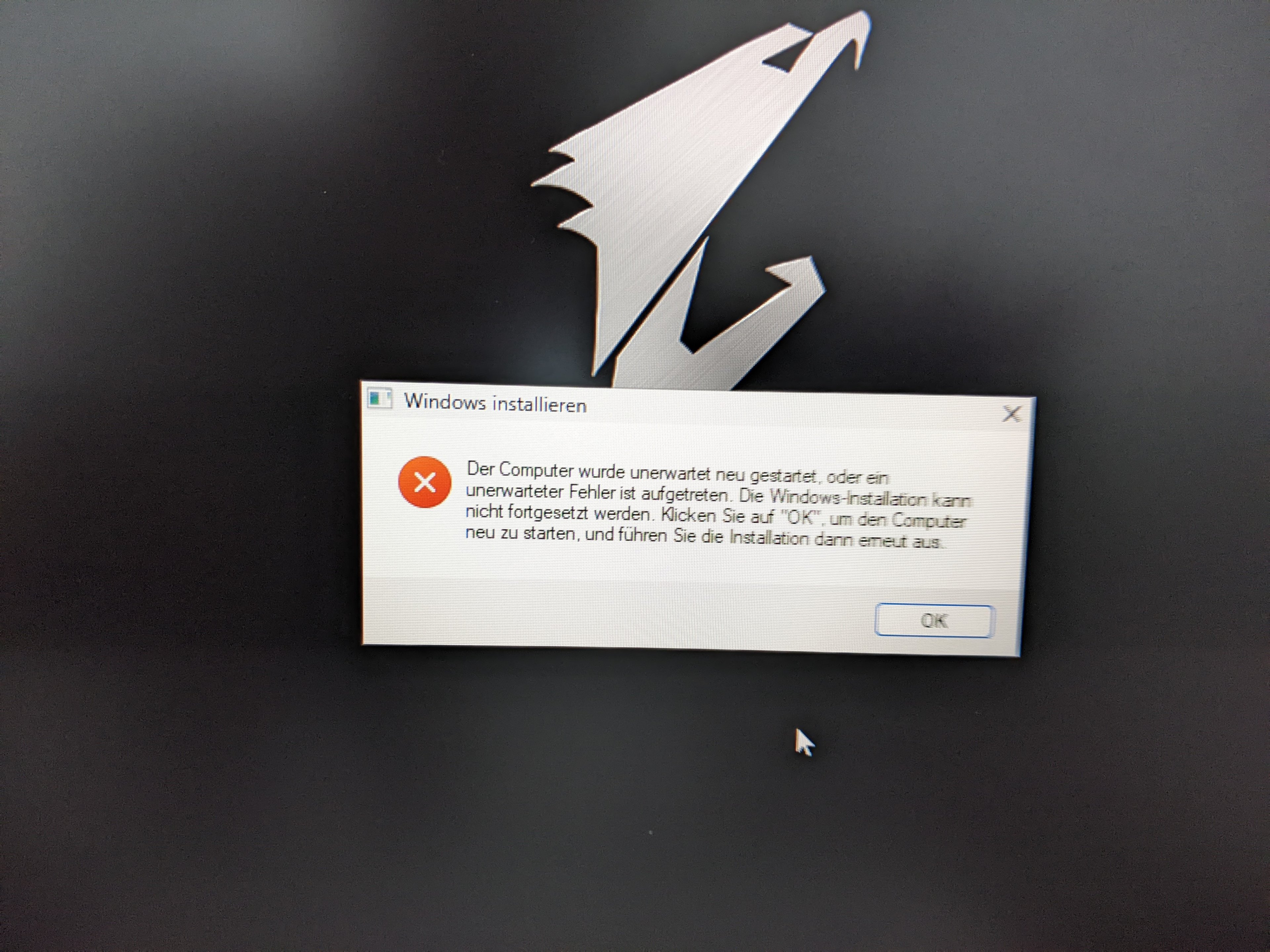

Habe alle Partitionen gelöscht, installiert, jetzt startet der Bildschirm mit dem einrichten von Windows, hängt sich dabei auf und stürzt mit der Fehlermeldung hier ab. Das passiert ziemlich schnell, dass ich die Fehlermeldung nicht genau erkennen kann, aber es sieht so aus, wie die eine aus meiner gestrigen Nachricht.
Nimm Dir Gparted zur Hand (siehe Beitrag #42) und lösche ALLE Partitionen auf "dev/nvme0n1" (Datenträger 0).
Danach sollte Windows 11 installierbar sein (oder es liegt ein Hardware-Fehler mit der SSD vor).

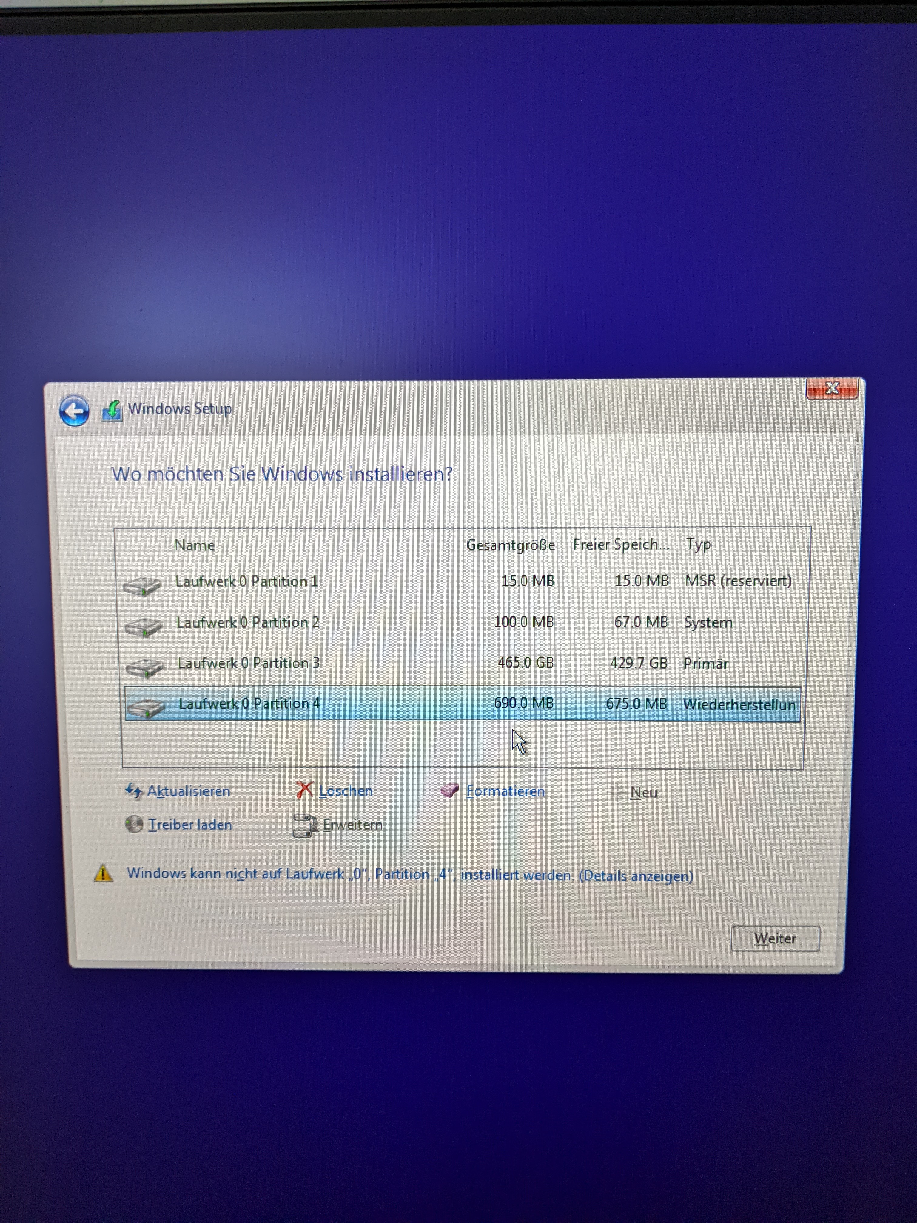

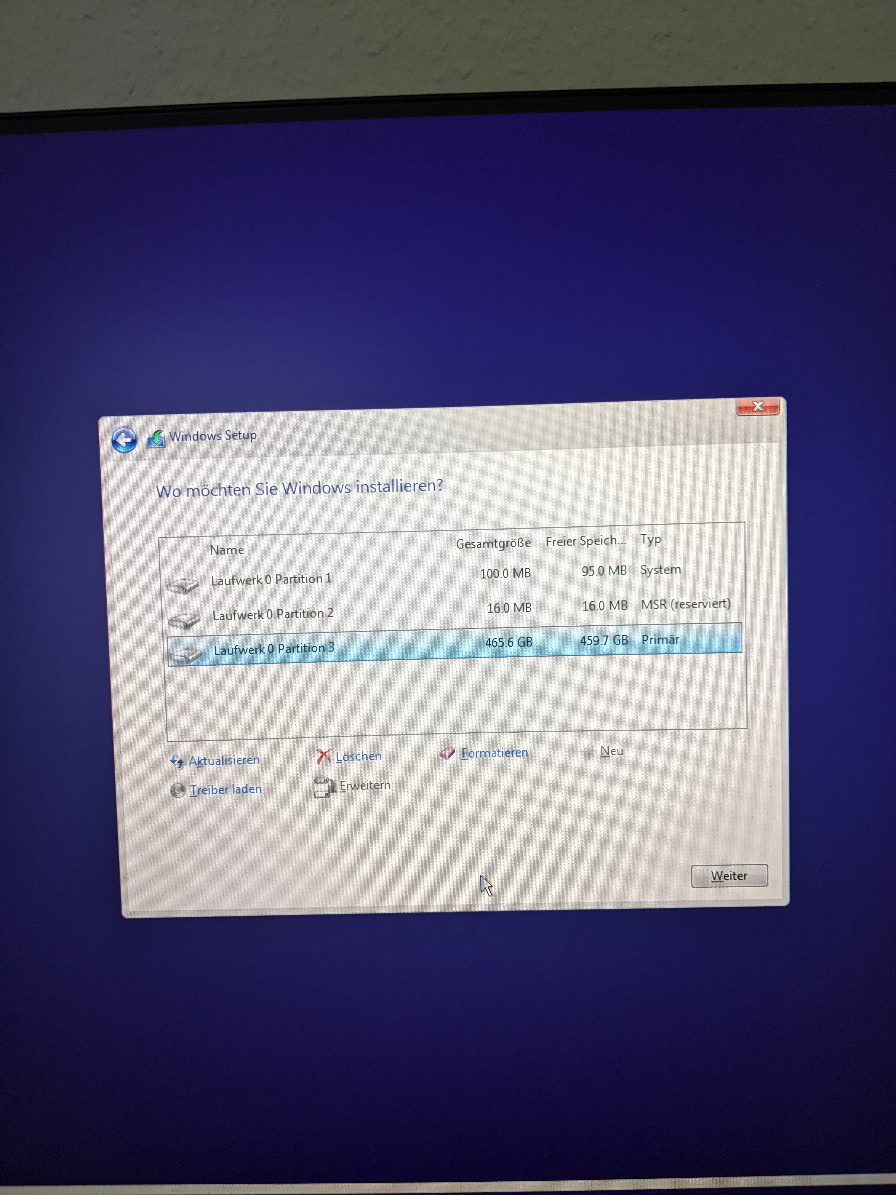

In diesem Bild musst Du die "Partition 3" markieren & dann auf [Weiter] klicken.
Ich würde ein USB Windowsinstall Stick nehmen, die alte Win Partitionen löschen. Nimm die Platten raus, die Faten enthalten, die du behalten willst, nur Systemplatte drin lassen. Dann von USB Stick booten, manuell wählen, die alten Partionen löschen und neu anlegen. Auf diese Weise ist alles alte weg. Windows neigt sonst dazu das alte System zu behalten und drüber zu installieren. Das ist hier eher kritisch weil das alte System kaputt sein könnte.

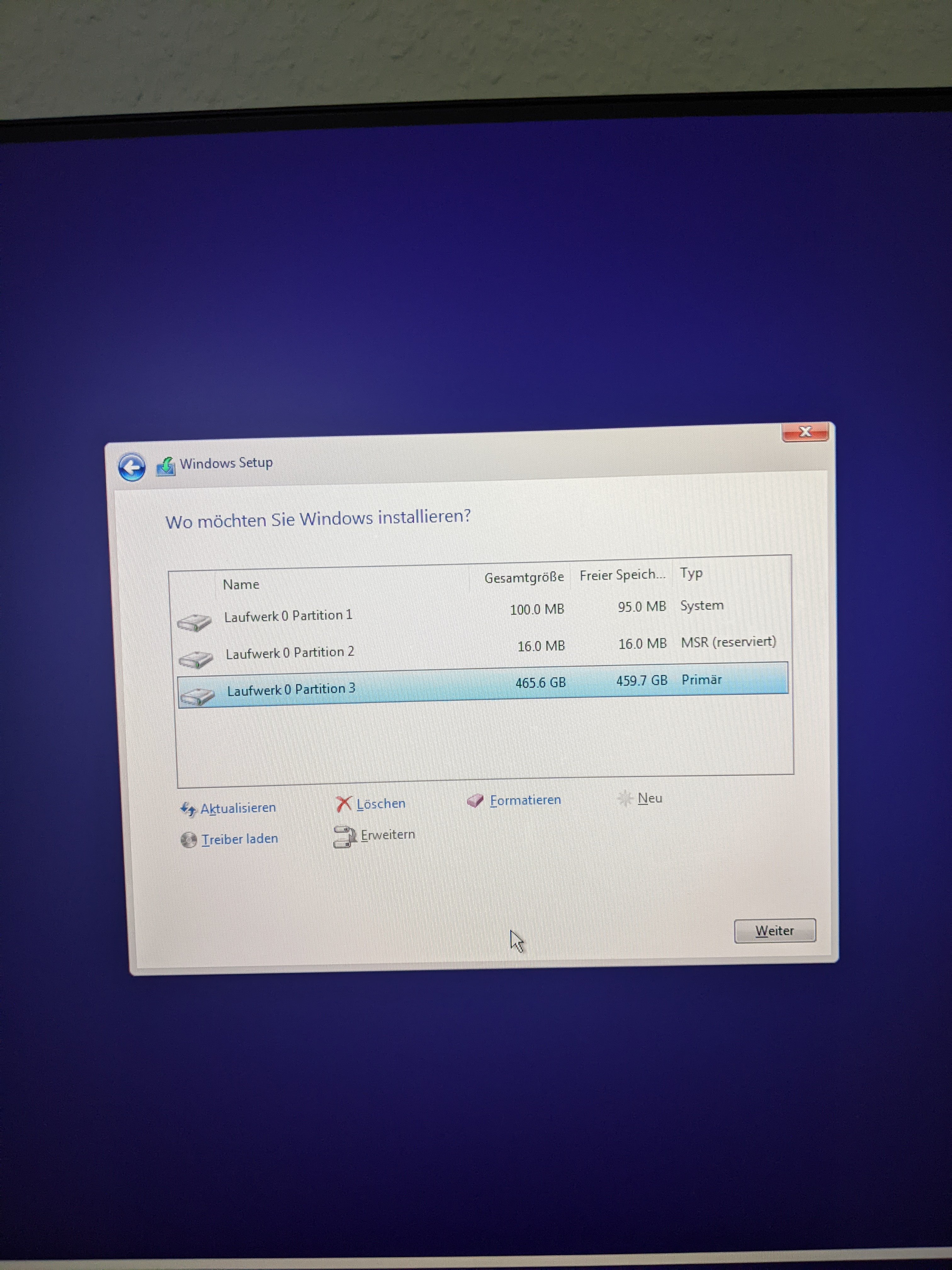

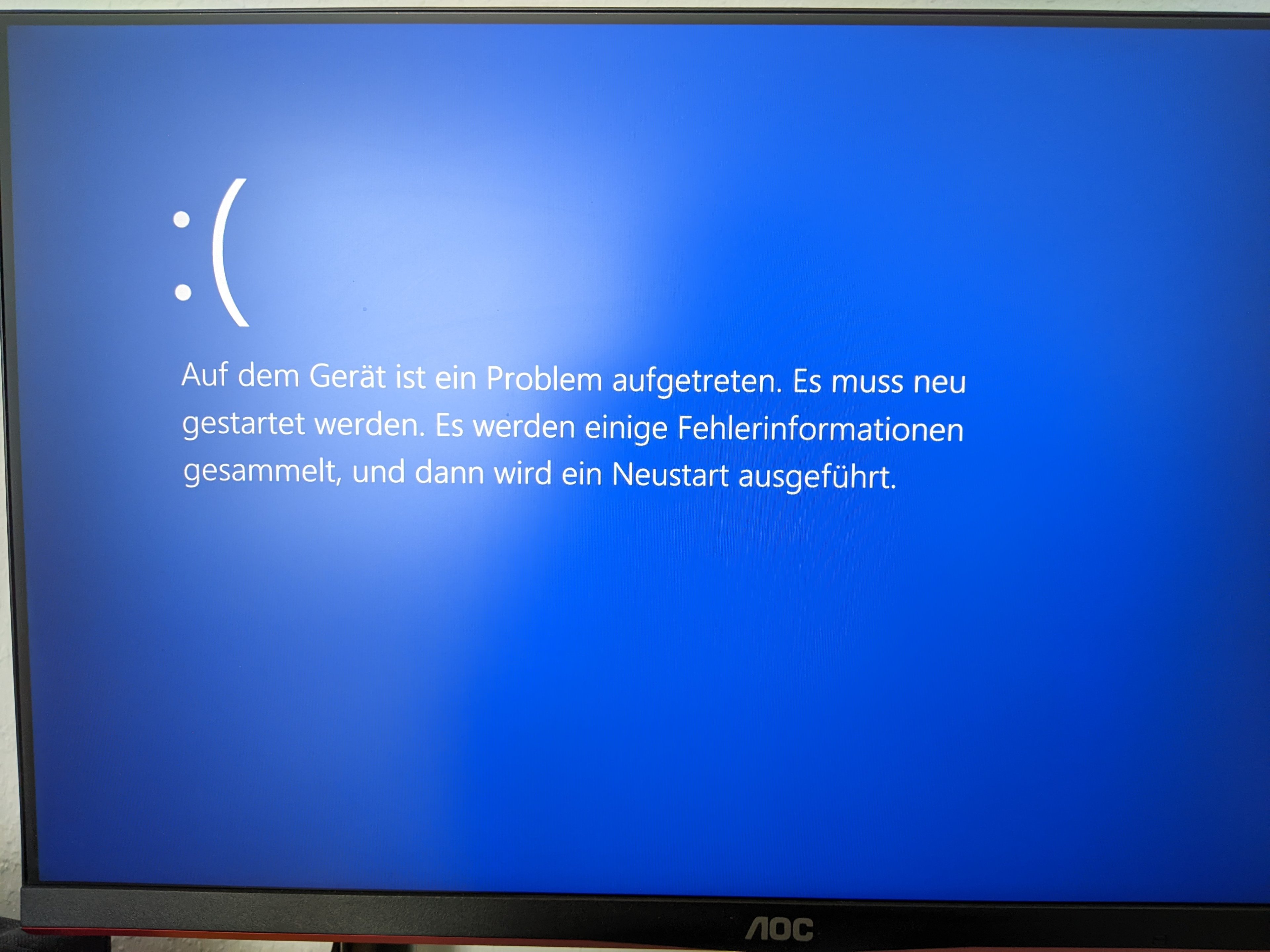

Bzgl. des Bildes, habe ich das von dir vorgeschlagene bereits gemacht und danach ein weiteres Mal, nachdem ich alle Partitionen gelöscht habe. Hat beides am Ende keinen Unterschied gemacht.

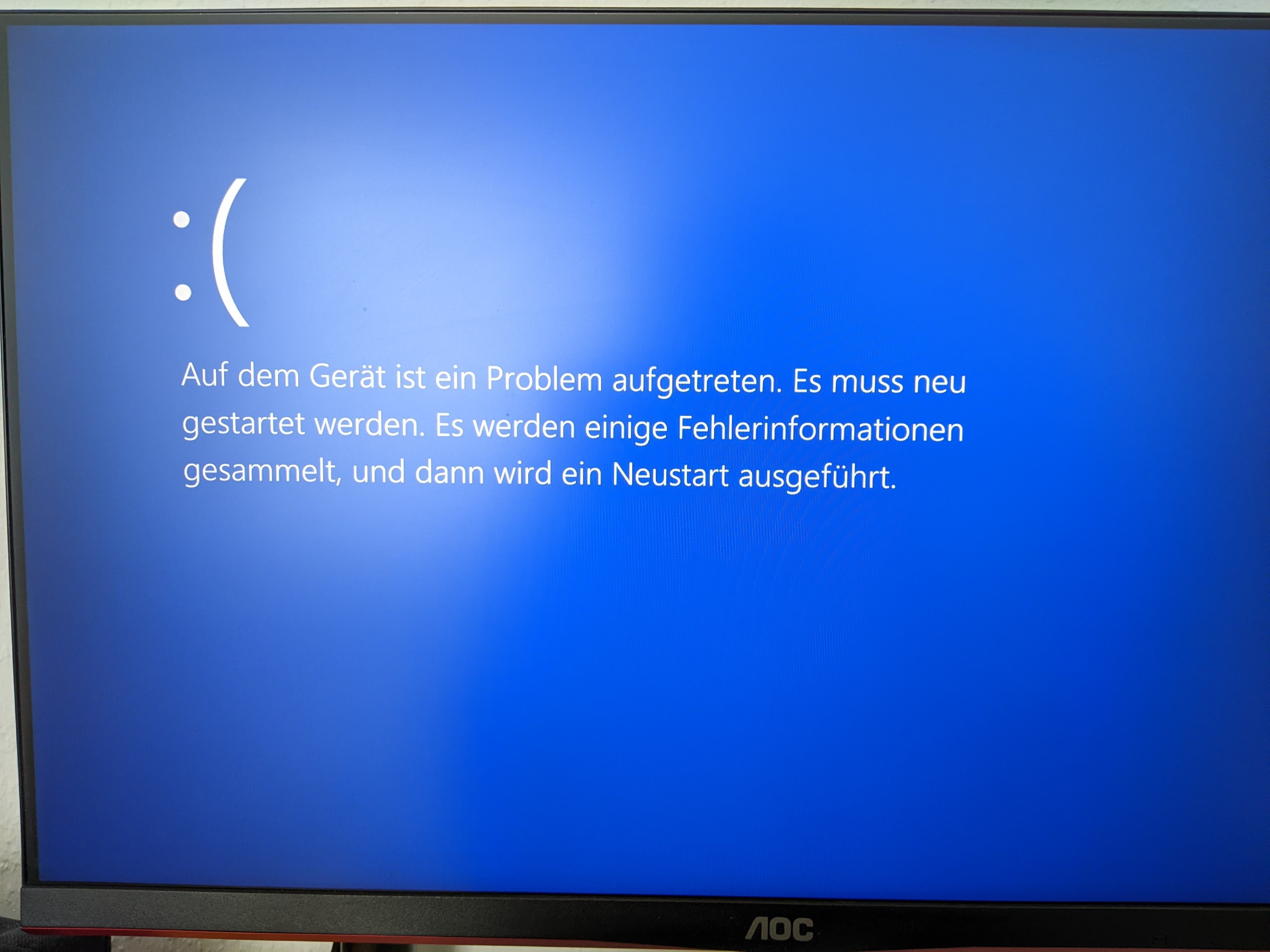

Nach mehreren Abstürzen hatte ich unter erweiterten Optionen diesmal das System zurückgesetzt. Auch das hat nicht geklappt, stattdessen wurde die Meldung im Anhang angezeigt.
Ich versuche es noch einmal mit der Partition 3, es sei denn ihr sagt was anderes, und dann alternativ mal mit Gparted.
Welches System willst Du zurücksetzen, wenn die Installation nicht bzw. nicht sauber durchlief?
Die Installation wird dadurch nicht repariert, sondern Einstellungen zurückgesetzt & ggf Daten gelöscht.
Definitiv "Partition 3" markieren & dann auf "Weiter" klicken. Die Partionen (1,2,3,4) nicht verändern/löschen.

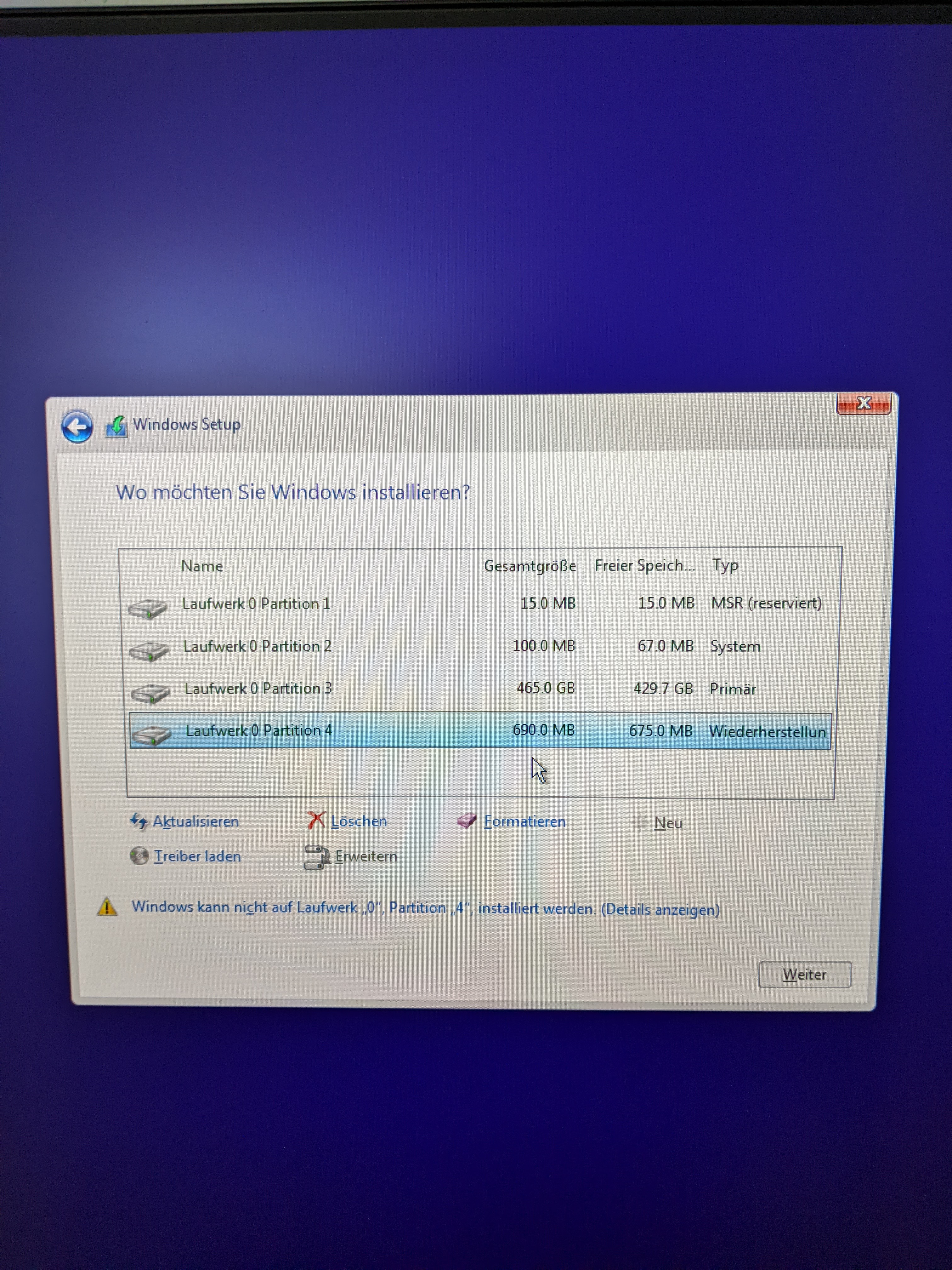

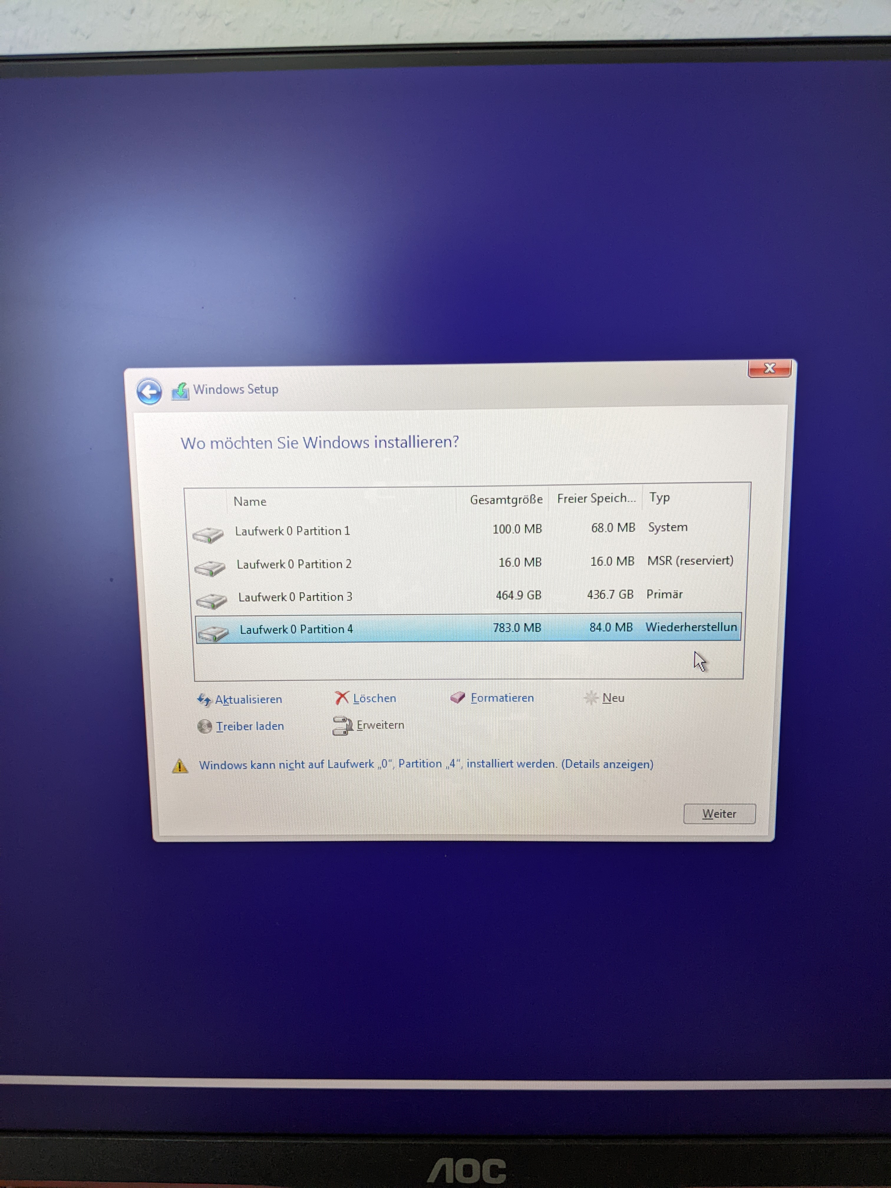

Meine Frage ist nun, ob und wenn ja wie genau ich von Gparted auf dem Stick aktuell Gebrauch machen kann, um meine Festplatte zu löschen.
Ich komme derzeit nach dem Einschalten nicht über den Startbildschirm zum BIOS öffnen hinaus und wenn doch, dann nur wegen der Fehlermeldung, nach der sich dann die Ansicht zum Reparieren, Wiederherstellen, etc. öffnet.

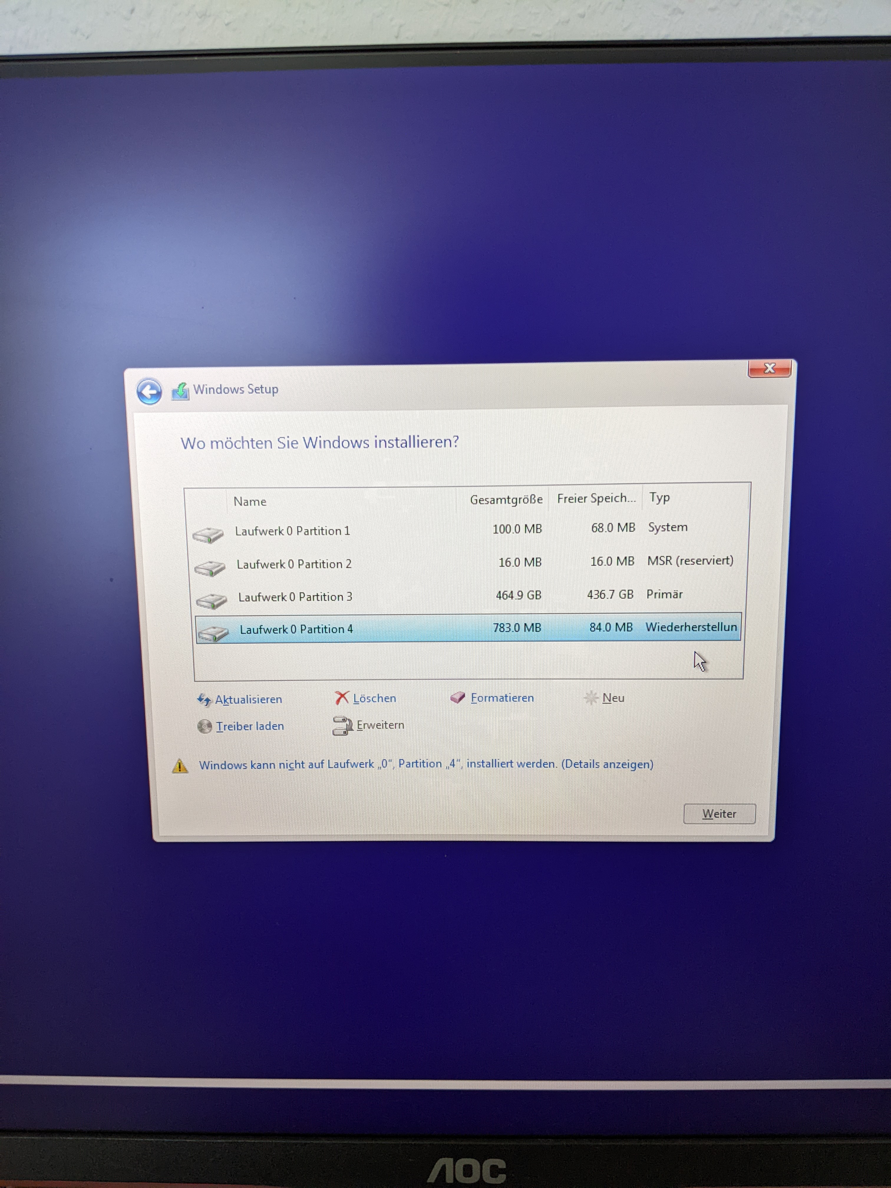

Aktuell komme ich nicht Mal mehr mit der Windows-Installation weiter.
Versuche ich es anschließend erneut, wird mir alles bis auf das Laufwerk Typ "Wiederherstellung" angezeigt.

Oftmals ist nach dem Löschen der Partitionen vom Windows-Stick sogar noch ein Neustart des PCs nötig, damit Windows die Veränderungen am Datenträger erkennt.
@Tanzmusikus

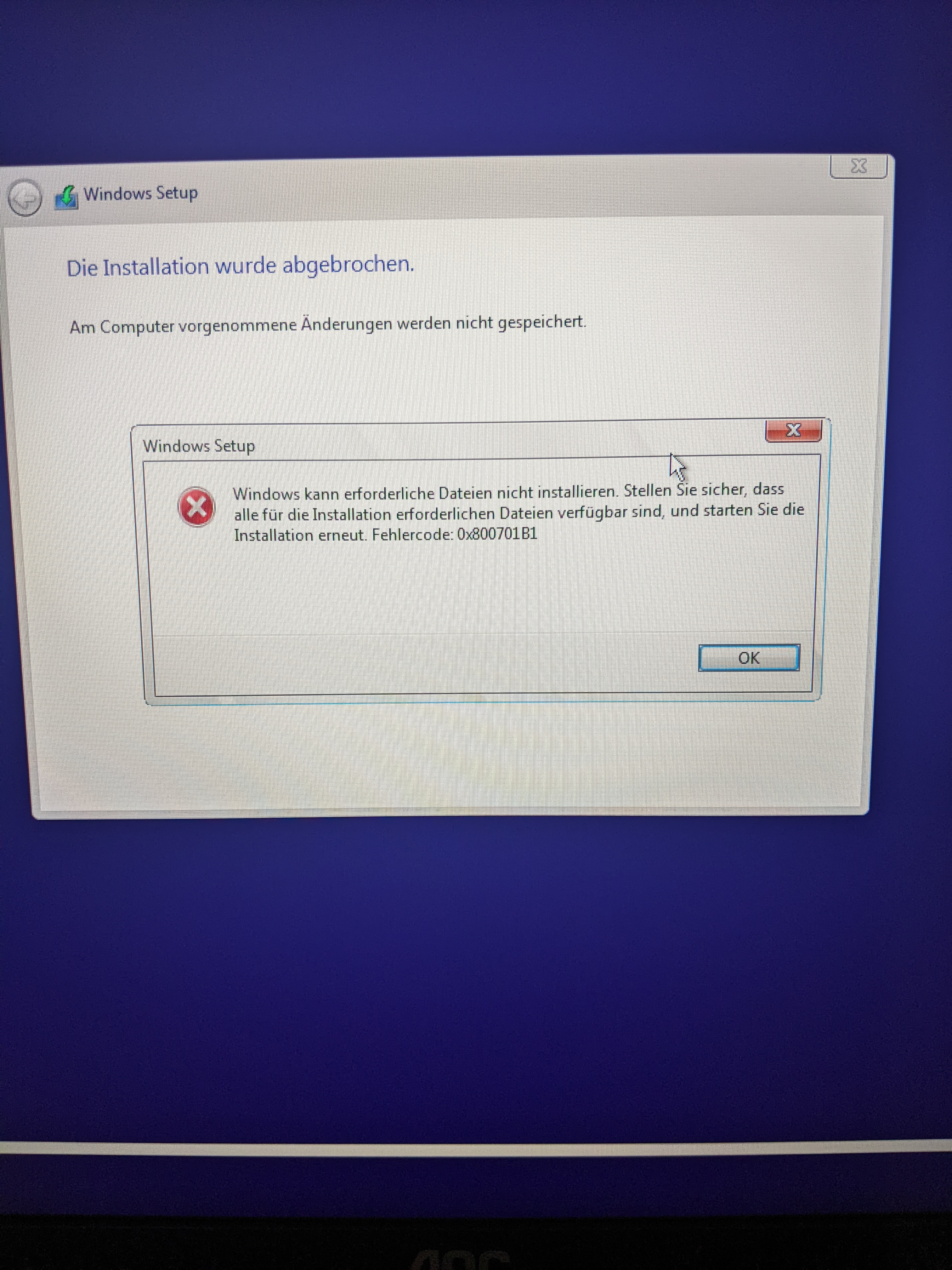

Mit F12 hatte ich bereits zu Beginn probiert. Der entsprechende Stick wurde auch angezeigt, geladen jedoch nichts. Genügt es nicht, einfach die Gparted ISO-Datei auf einen USB Stick zu schieben oder muss ich evtl. was bestimmtes machen?
Außerdem wird mir, nachdem ich in dem Windows-Installationsmenü die Systemfestplatte gelöscht habe, diese auch nicht mehr via F12 beim booten angezeigt. Macht eigentlich Sinn, da gelöscht, bin mir aber trotzdem unsicher, ob da so gar nichts angezeigt werden sollte.

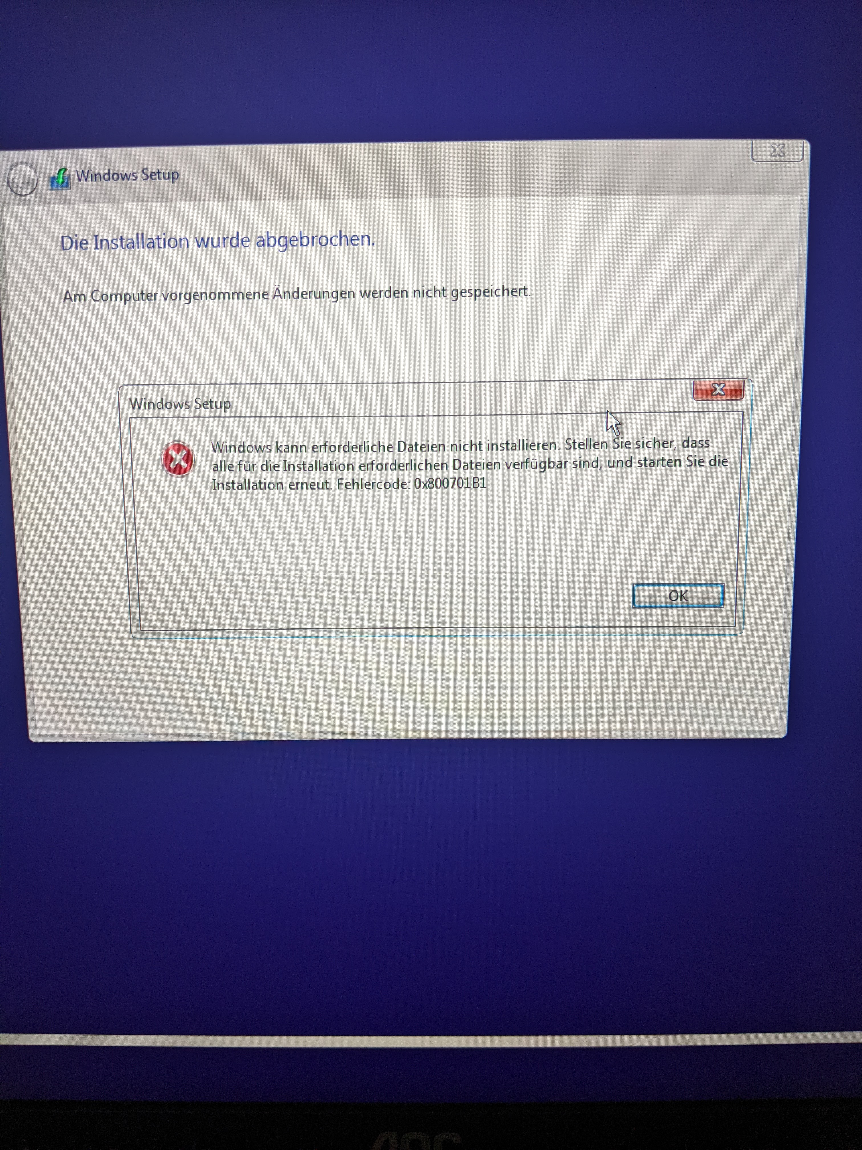

Nachdem auch der zweite bootfähige Windowsstick, den ich erstellt habe, nicht installieren konnte, habe ich den jetzt ein drittes Mal erstellt. Mit dem versuche ich es dann morgen.

Mit Ventoy + Gparted habe ich meine Festplatten erfolgreich löschen und anschließend Windows installieren können...besten Dank für die Tipps. Nun fiel mir anschließend trotzdem auf, dass mein System langsamer arbeitet, war aber froh, den Rechner wieder nutzen zu können.
Dann wollte ich gestern ein Spiel starten, von meiner Zweitfestplatte aus, und nach wenigen Sekunden crashte der Rechner direkt, mit derselben Fehlermeldung wie hier bereits zuvor geteilt. Zum Test, ob die Zweitfestplatte ggf. defekt sei, habe ich das Spiel über meine Systemfestplatte laufen lassen und auch über die crashte der Rechner direkt. Meine Graka hatte erfolglos auf Fehler geprüft, also scheint die ebenfalls nicht die Ursache zu sein.
Nun bleiben, soweit ich das erkennen kann, nur noch das Mainboard bzw. der RAM. Ggf. ist nach dem ursprünglichen Update des Chipsatztreiber doch etwas beschädigt worden, was nicht behoben werden konnte.
Habt ihr hierzu noch irgendwelchen Input und wie man alternativ vorgehen könnte?
