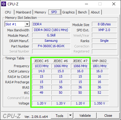

Gibt diverse JEDEC-konforme Einstellungen (z.B. 1866 MT/s, 2133 MT/s, 2400 MT/s, 3200 MT/s CL22 @ 1.2V).
Diese Werte sind bereits im SPD des jeweiligen RAM-Moduls hinterlegt.
Mit z.B. CPU-Z kannst Du diese auslesen.
Bedenke, dass die Werte von CPU-Z (wegen DDR) mit "2" zu multiplizieren sind.
Anderserseits können meine o.g. Werte zum Vergleichen auch durch 2 geteilt werden.
933 MHz = 1866 MT/s
1033 MHz = 2066 MT/s
1066 MHz = 2133 MT/s
1200 MHz = 2400 MT/s
1333 MHz = 2666 MT/s
usw. usf. ... @ 1.20 V

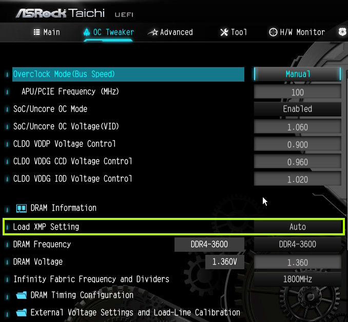

Bei meinem Board stelle ich einfach auf "Auto" und fertig.
Bei mir müsste ich auch noch "DRAM Frequency" auf "Auto" belassen.
(Bei mir ist manueller RAM-OC auf DDR4-3600 CL16 eingestellt.)

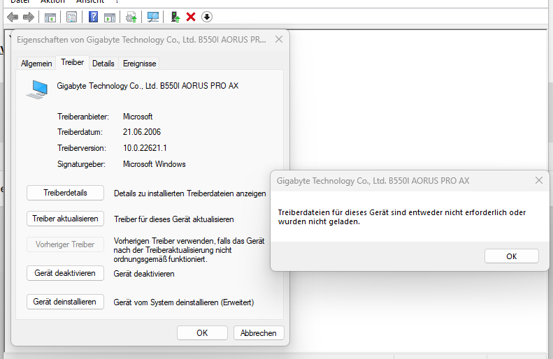

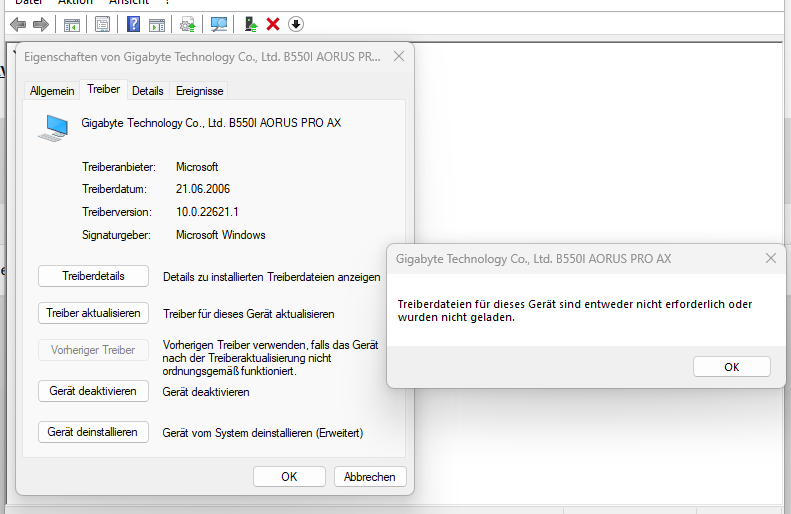

@Tanzmusikus meinte zwar, dass es nicht am Update des Treiberchipsatzes liegen kann, jedoch begannen die Probleme mit System und Spielen im Zuge dessen. Probleme in der Form hatte ich zuvor noch kein einziges Mal.
Nun habe ich mal im Gerätemanager geguckt und folgende Treiberversion (s. Screenshot) angezeigt bekommen. Ist damit die Version des Chipsatzes gemeint oder etwas anderes? Falls ersteres, dann bin ich irritiert, da es auf AMDs eine 6er und Gigabytes Website eine 5er Version zum Download gibt.

Was sagst du zu meinem Screenshot zuvor und den Chipsatz-Versionen, die man online findet?
Reaktionen: Tanzmusikus
