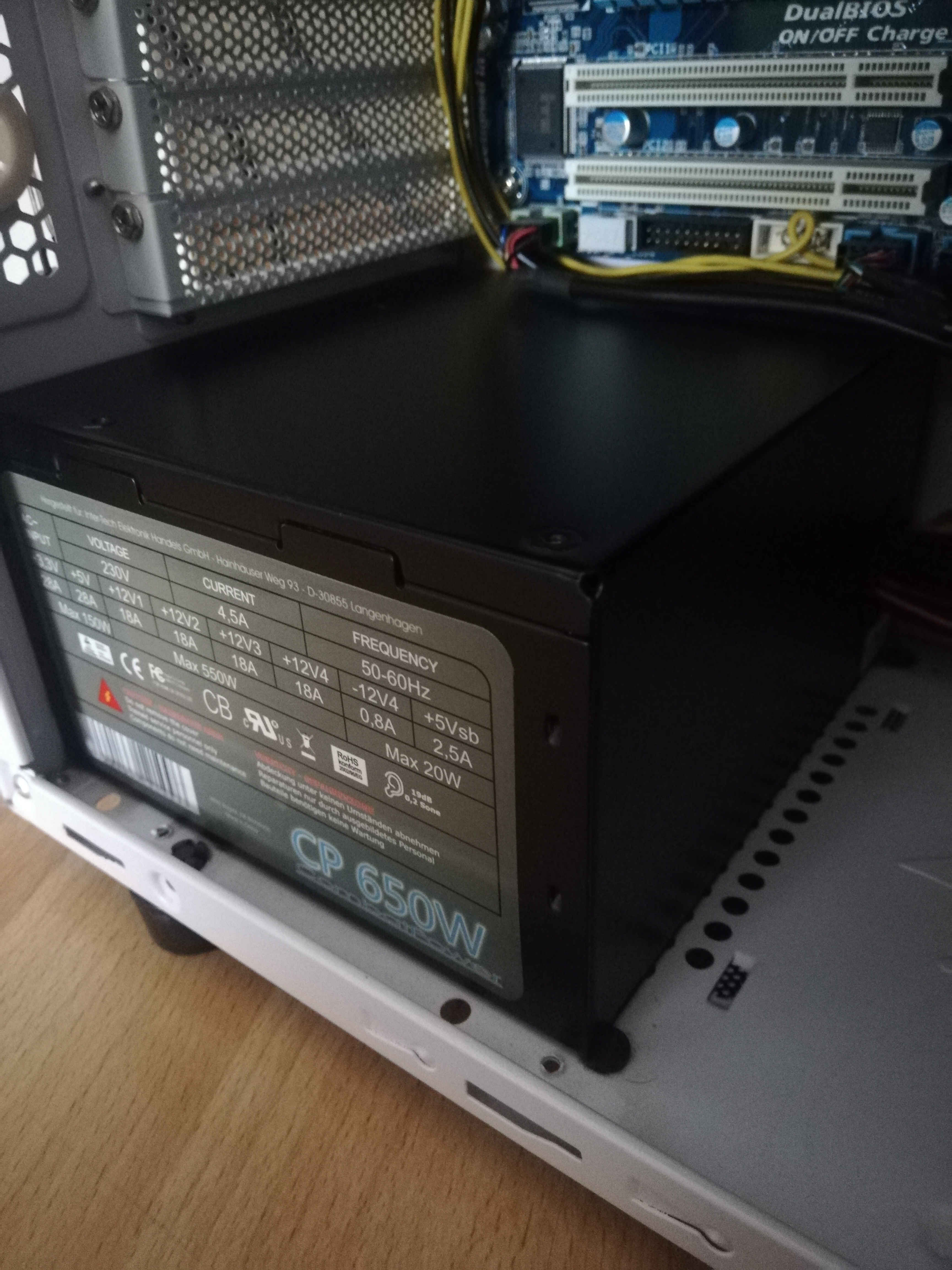

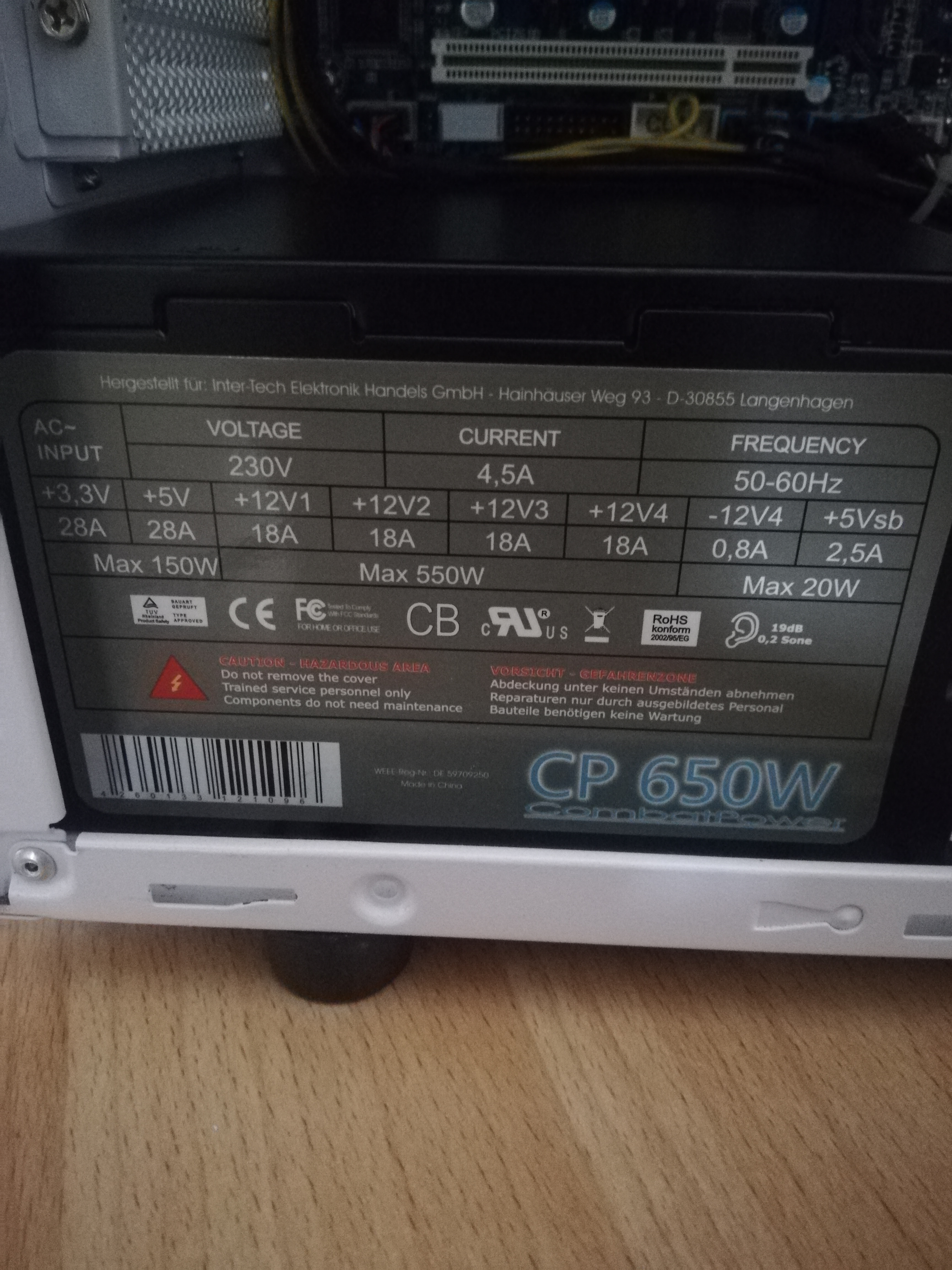

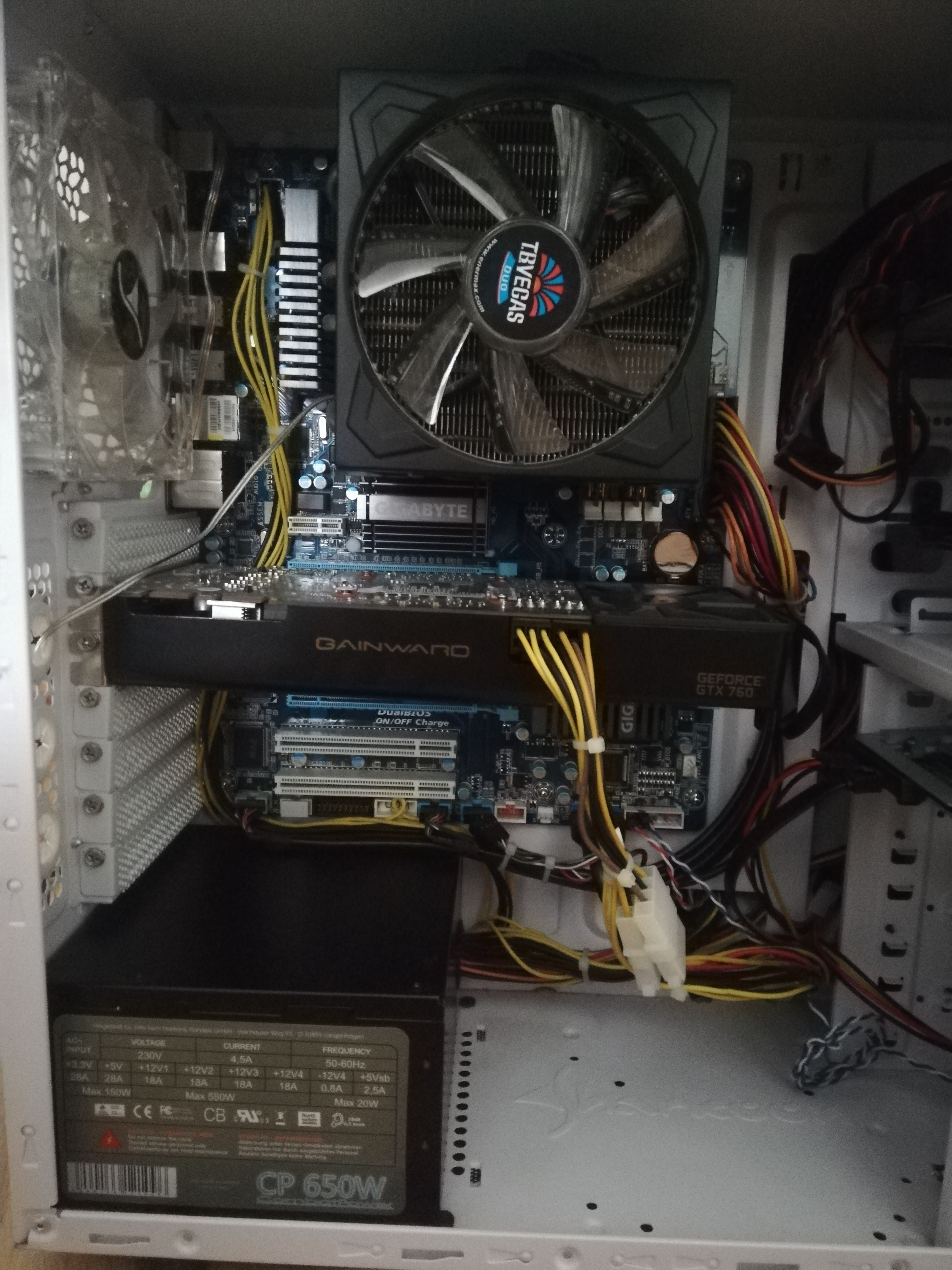

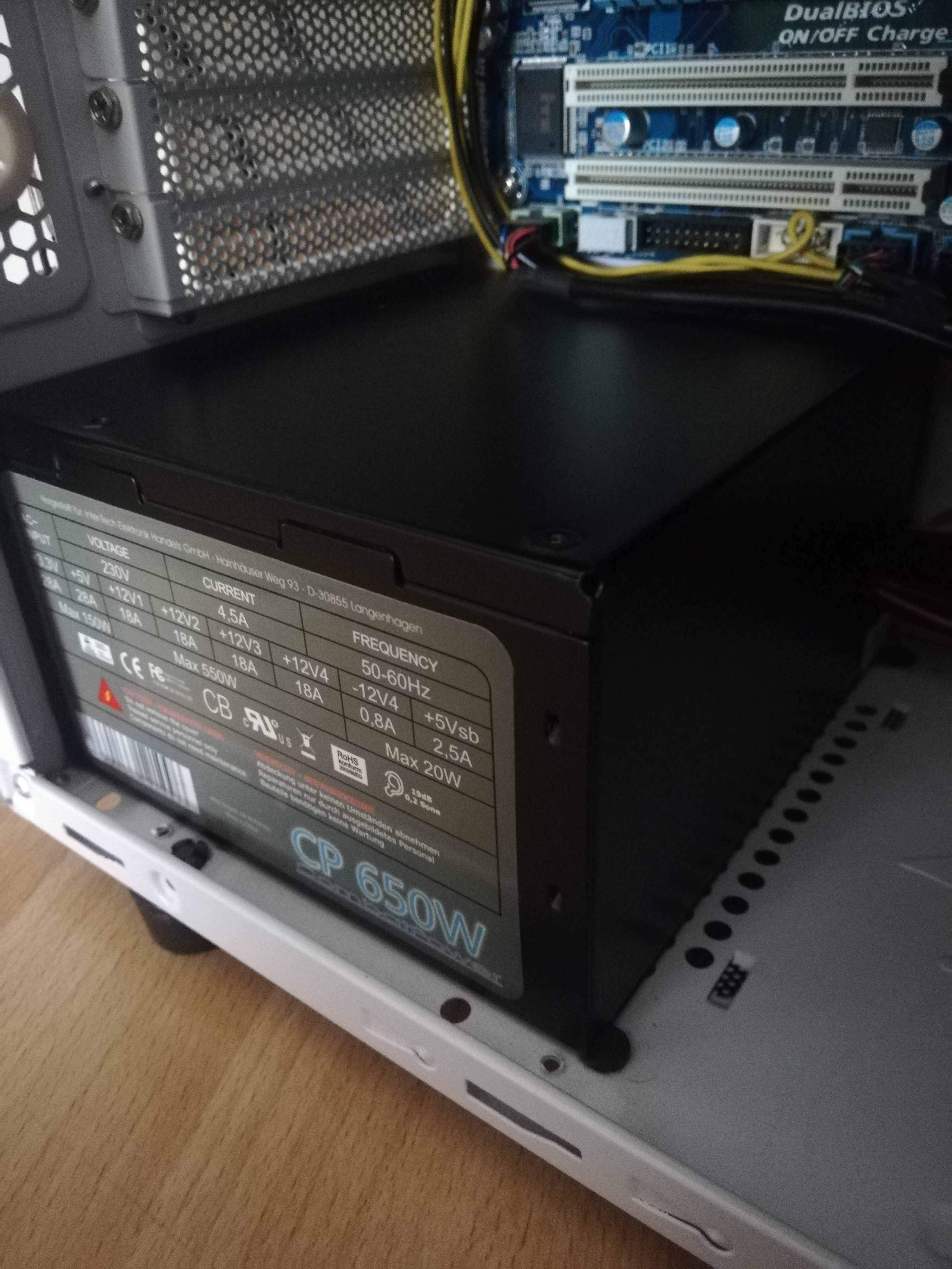

@PeacemakerAT, bin gerade zuhause angekommen. Ich hoffe du erkennst auf den Fotos, was du brauchst. Falls nicht sag Bescheid, dann mach ich gerne neue!
Erstmal zum Netzteil:
Laut Namen sollte die Nennleistung ja bei 650 Watt liegen denke ich? Andernfalls ist auf dem Foto ja auch der Rest zu erkennen, denke das ist wonach du suchst 😅

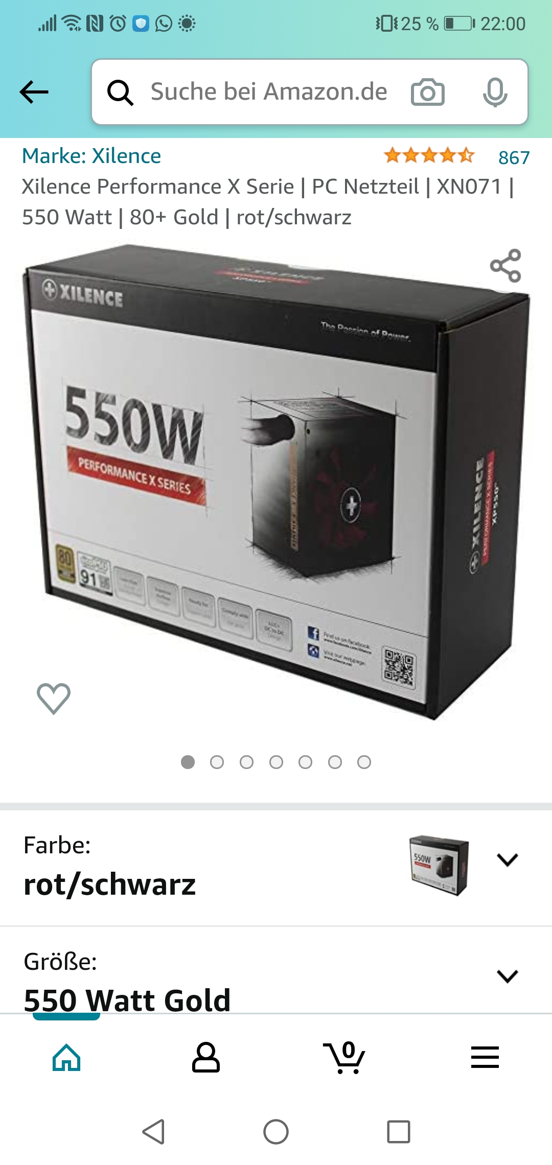

das Combat Power ist ein ziemlicher böller und sollte umgehend ersetzt werden. Focus GX 550W, wenn es günstiger sein muss und ne kurze garantie nicht stört Performance X 550W.

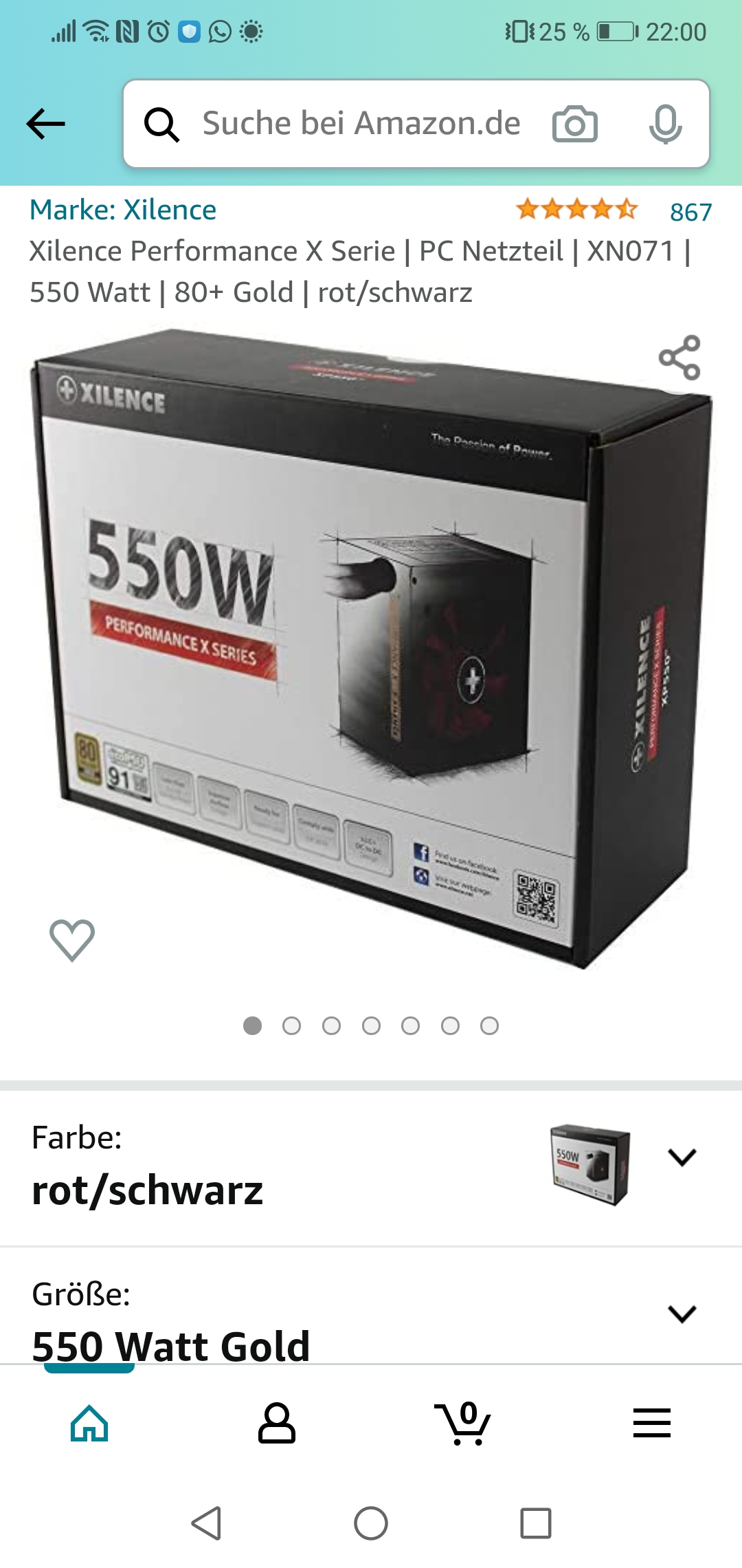

Danke für den Hinweis. Böller im Sinne von hohem Stromverbrauch?
Also das hier bspw.?
Die 25€ Netzteile (vor allem die alten) ohne enstprechende Schutzschaltungen können echt gefährlich werden für die Hardware, hier ist eindeutig der falsche Platz zum sparen. Der Wirkungsgrad ist meist auch nicht gut und die wichtige 12V Schiene oft dürftig ausgeführt. Seasonic + Corsair geben beide 10J Garantie und die 20-30€ Aufpreis investiere ich da gerne.
Deine Grafikkartenverkabelung sieht eigenartig aus ... sind das Originalkabel vom Netzteil?

Nein! Ist genauso Böller wie dein jetziges! @Deathangel008 hat dir doch welche vorgeschlagen
Böller im Sinne von: Billigster Chinaböller, viel zu alt. Am Netzteil sollte man nicht sparen, daran hängt deine Gesamte Hardware
Reaktionen: #*Silver*#
nein, böller im sinne von mieser technik, minderwertigen komponenten und unvollständigen schutzschaltungen. aber ja, die effizienz ist auch mies.
ja, z.b. dieses. gibt auch nen CB-test zu dem teil.
zum CP 650W gibts da übrigens auch was:D
@PeacemakerAT: das "650W"-NT des TE hat nur einen 6/8pin (mit 20-AWG):D
@wolve666:
schau nochmal genau hin. genau dieses gerät hatte ich auch vorgeschlagen und das ist nicht ansatzweise ein böller.
Reaktionen: #*Silver*# und PeacemakerAT

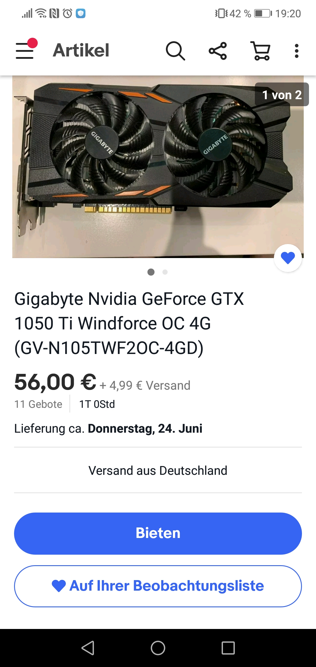

@PeacemakerAT, möchte wirklich nicht viel investieren, im besten Fall maximal 150€ oder drunter. Dann natürlich gebraucht und muss nicht mehr leisten können als meine Gtx 760,hauptsache sie läuft.
Sollte preislich bei ebay bei einiger deiner genannten Modelle ja möglich sein oder?

Könnte es hier bei der neuen Grafikkarte Probleme bezüglich der Kompatibilität geben?
Würd mir an deiner Stelle eine GTX 1050 Ti mit 4GB holen, damit bist du gut versorgt und unabhängig vom Netzteil weil die meisten Modelle rein über den PCIe Steckplatz versorgt werden. Eine ältere Generation würd ich nicht mehr kaufen weil zB f<r die GTX 700 Generation diesen Sommer schon die Treiber Updates eingestellt werden.

#*Silver*# schrieb:
Der PC wurde damals von meinem Computer Laden vor Ort zusammen gebaut.
scheint ja ein ziemlicher pfuscherladen gewesen zu sein. so nen mülleimer als NT zu verbauen ist schon schlimm genug, aber die graka dann auch noch per Molex-adapter anzuschließen setzt dem die krone auf:freak:
wenn es den laden noch gibt würde ich denen das NT entweder um die ohren hauen oder denen damit die scheibe einwerfen, wobei es dafür wahrscheinlich noch zu leicht ist:D
nein, würde ich natürlich nicht. verdient hätten die es aber.
Reaktionen: wolve666 und #*Silver*#

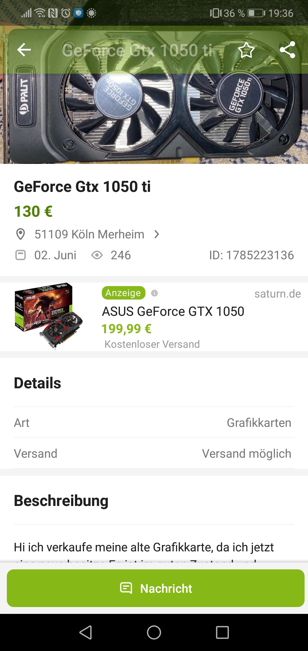

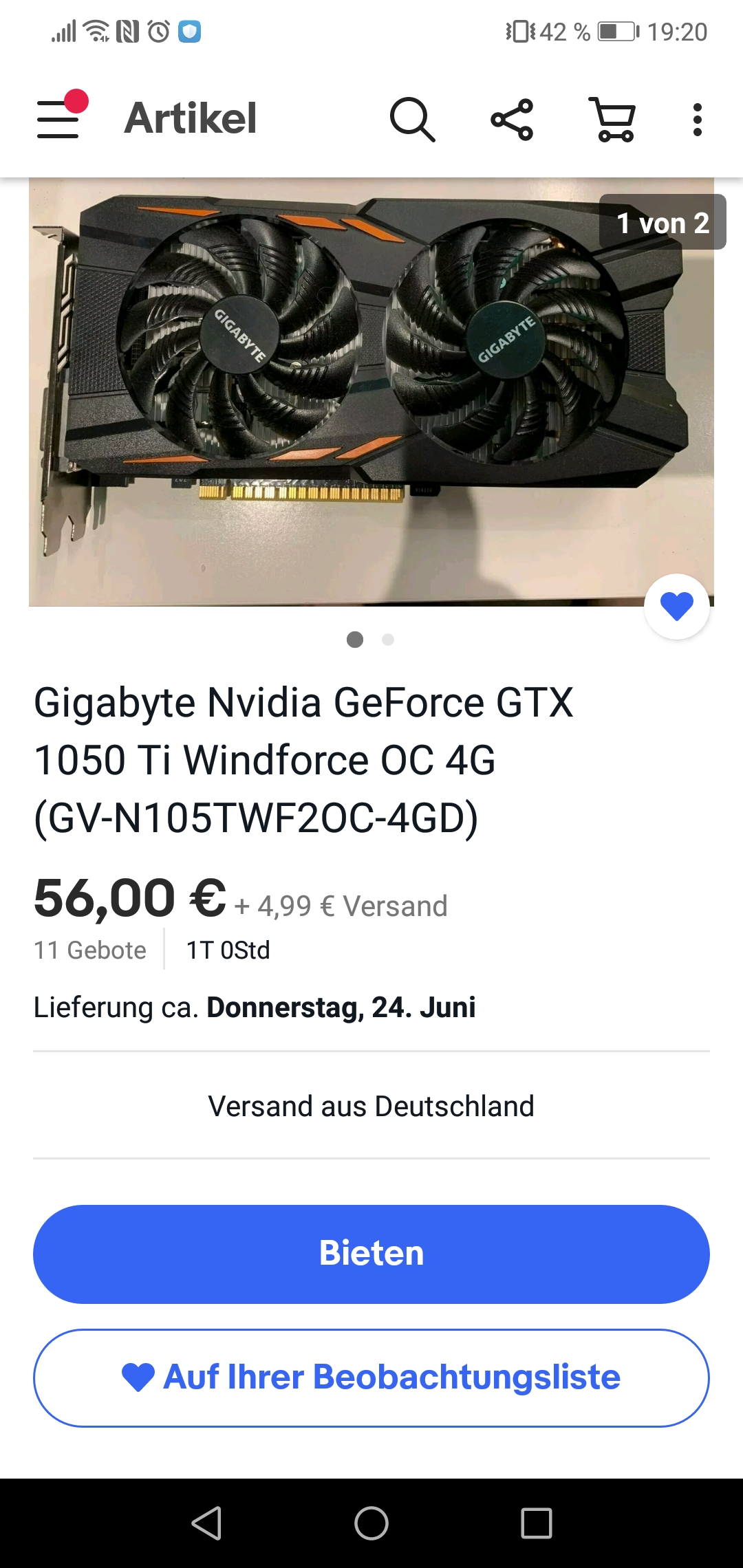

Habe die jetzt auf ebay gefunden und hier kurz 2 Fragen zu.
1. Bringt mir das Vor bzw. Nachteile das sie übertaktet ist?
2. Du hast ja gerade den Molex Adapter erwähnt - was auch immer das ist 😅 - bekomme ich die Grafikkarte dann trotzdem problemlos angeschlossen?
#*Silver*# schrieb:
Soweit ich weiß existiert der Laden nicht mehr
auch verdient.
die leichte übertaktung ab werk ist keine weitere erwähnung wert.
die 1050ti Windforce OC hat einen 6pin-anschluss. den entsprechenden stromstecker hat das Combat Power sogar, aber das wird ja ersetzt. die von mir vorgeschlagenen geräte haben natürlich auch entsprechende stromstecker.

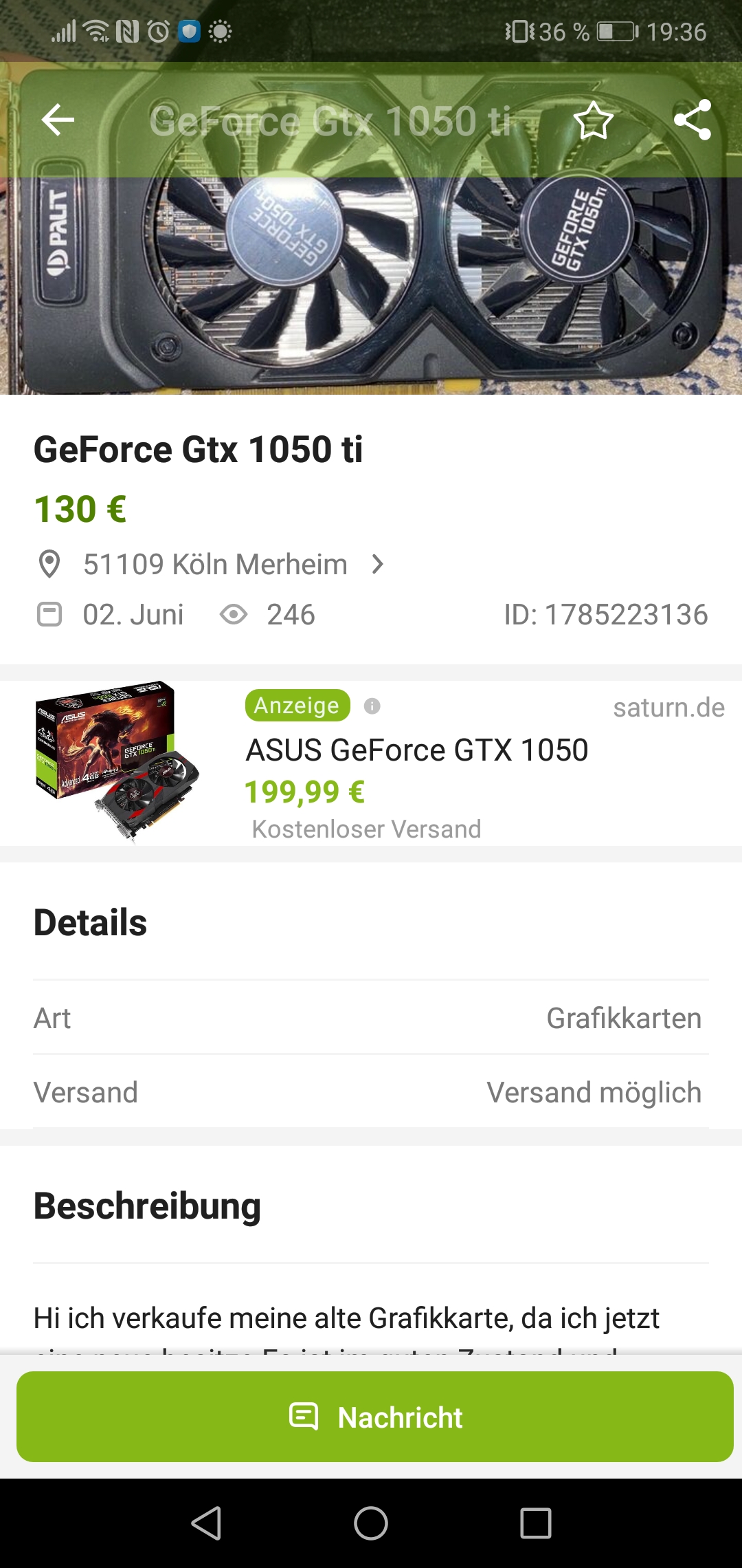

Habe die jetzt noch für den Sofort Kauf im Blick, falls die andere zu hoch geboten wird.
Laut Bild ist die hier ja eine Palit. Ist das auch in Ordnung bzw. macht es für mich einen Unterschied ob nun Gigabyte, Palit, Evga usw.?
