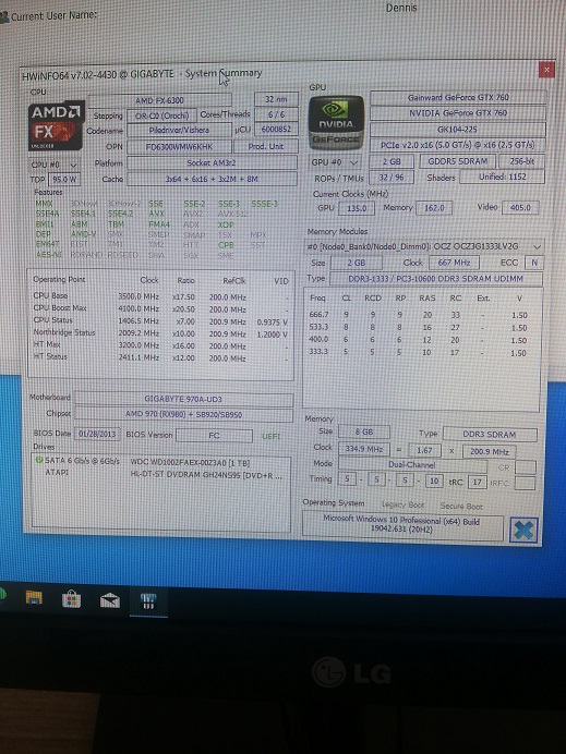

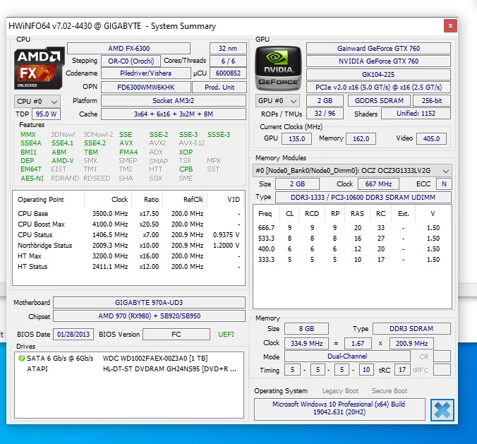

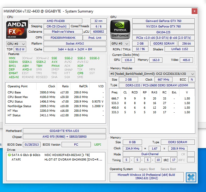

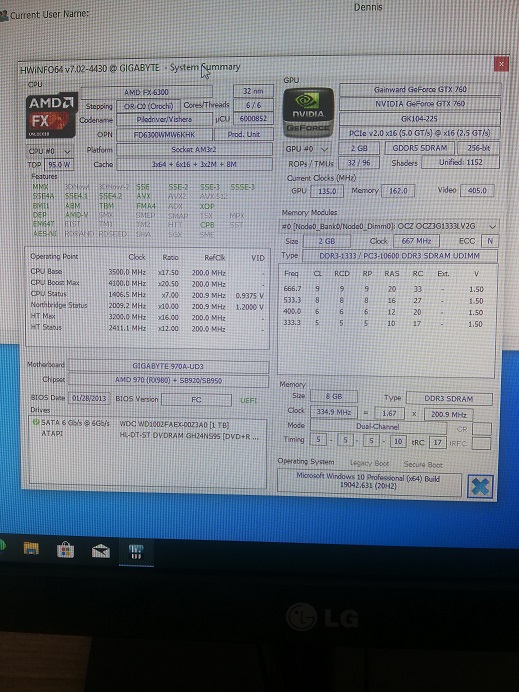

Ich habe jetzt einfach nochmal Windows neu aufgesetzt um ihn wenigstens nochmal starten zu können, damit ich die Hardware Auslese durchführen kann.
Hier sind die Ergebnisse davon (Bilder hab ich unten nochmal in besser Qualität hochgeladen!)

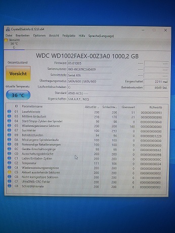

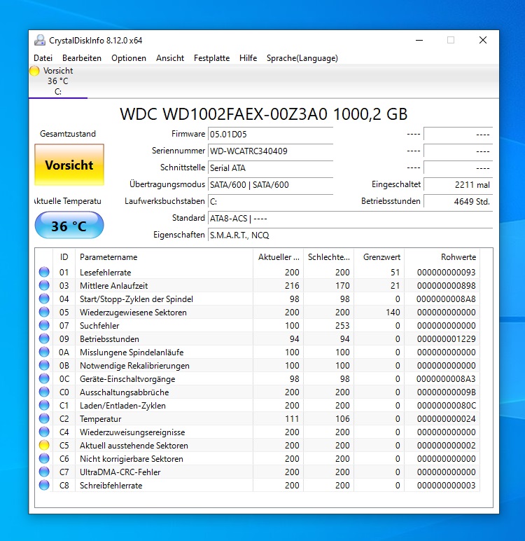

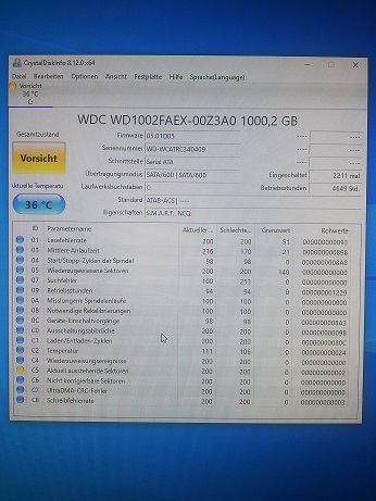

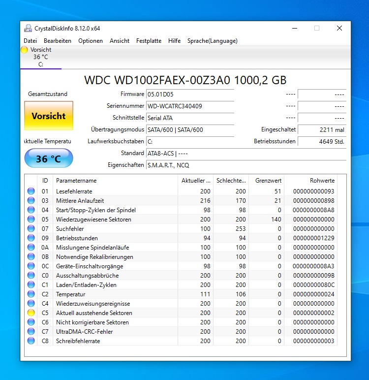

@wolve666, hier nochmal die von dir empfohlene Auslese der Festplatte - was ich mit den Werten anfangen kann weiß ich nicht - wie gesagt, ich kenne mich mit sowas kein Stück aus 😅
Vielleicht hilft das jetzt ja weiter - Ich habe dieses mal seit dem neu aufsetzen übrigens noch keine Windows Updates usw. installiert und bisher läuft er noch flüssig - kann das eventuell auch ein Grund sein?

Sollten hier besser zu sehen sein

@#Silver# <-- furchtbar zu schreiben mit diesen sonderzeichen...egal
die HDD gehört ausgetauscht, am besten gegen ne günstige ssd -> crucial mx500 größe nach belieben. diese kannst du auch in einen möglichen neuen PC mitnehmen.
das Bios würd ich auch auf den neuesten Stand bringen sowie den Rest der Treiber (Graka und Mainboard treiber reichen). Vorher dann auf der neuen platte natürlich Windows gescheit installieren

Findest Du die Platte so defekt mit den 2 Fehlern in C5, evtl reicht da schon mal eine komplette Formatierung und danach die Neuinstallation.

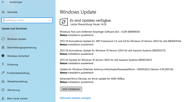

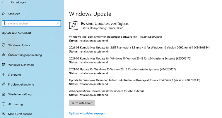

Also ersteinmal folgendes: Ich habe ja wie gesagt Windows nochmal neu aufgesetzt, dieses mal jedoch noch nicht über die Einstellungen die offenen Windows Updates gezocken. Jetzt läuft er komischerweise schon den ganzen Tag ohne Probleme... Kann das etwas damit zu tun haben? Im besten Fall sollte ich die Updates ja schon herunterladen, traue mich jetzt aber nicht mehr so wirklich.
Hier nochmal ein Screenshot von den offenen Updates damit ihr wisst um welche es sich handelt:
Das einzige was ich bisher nach dem neu aufsetzten gemacht habe ist, dass ich die aktuellsten Mainboard und Grafikkartentreiber gedownloadet habe.

Bezüglich des Updates des Bios... Da ich kompletter Laie bin musste ich mich hier ersteinmal einlesen und bin des öfteren auf den Hinweis gestoßen, dass beim updaten einiges schief gehen kann und man vorsichtig sein sollte wenn man nicht genau weiß was man macht. Daher bin ich auch hier gerade noch etwas vorsichtig... Die richtige Version hat mir "werkam" ja schon netterweise hier rein gespostet. Habe von der Herstellerseite aus dann den Guide zum updaten des Motherboards gedownloadet, doch so ganz sicher bin ich mir hier immernoch nicht wie ich das mache. Außerdem stand dort ich solle nachschauen ob mein Motherboard "Qflash" unterstützt, diesbezüglich habe ich aber leider auch nichts gefunden.

Die Treiber hättest Du erst nach dem Update runterladen sollen, Windows bringt bestimmt Neuere dafür schon mit denn die vom Hersteller Gigabayte sind uralt und nicht unbedingt für W10 geeignet.
Das Board unterstützt QFlash, habe lange Boards der Marke gehabt und einige auch noch in Betrieb. Lade Dir von der verlinkten Seite das Handbuch runter, da steht auch drin wie man ohne "@Bios" Software flashen kann.
Beim Booten auf dem schwarzen Bildschirm siehst Du Tastenkombinationen, wenn Du da die "ENDE" Taste drückst, sollte QFlash starten, vorher die Biosdatei auf einem "FAT32 formatierten" USB Stick mit ca 2 GB entpacken und draufkopieren lassen. Die Datei musst dann von QFlash geladen werden, der Stick muss natürlich vor dem Einschalten des Rechners schon im USB 2.0 Port stecken (beim 3.0 Port könnte es Probleme geben). Bei Fragen melde Dich.
