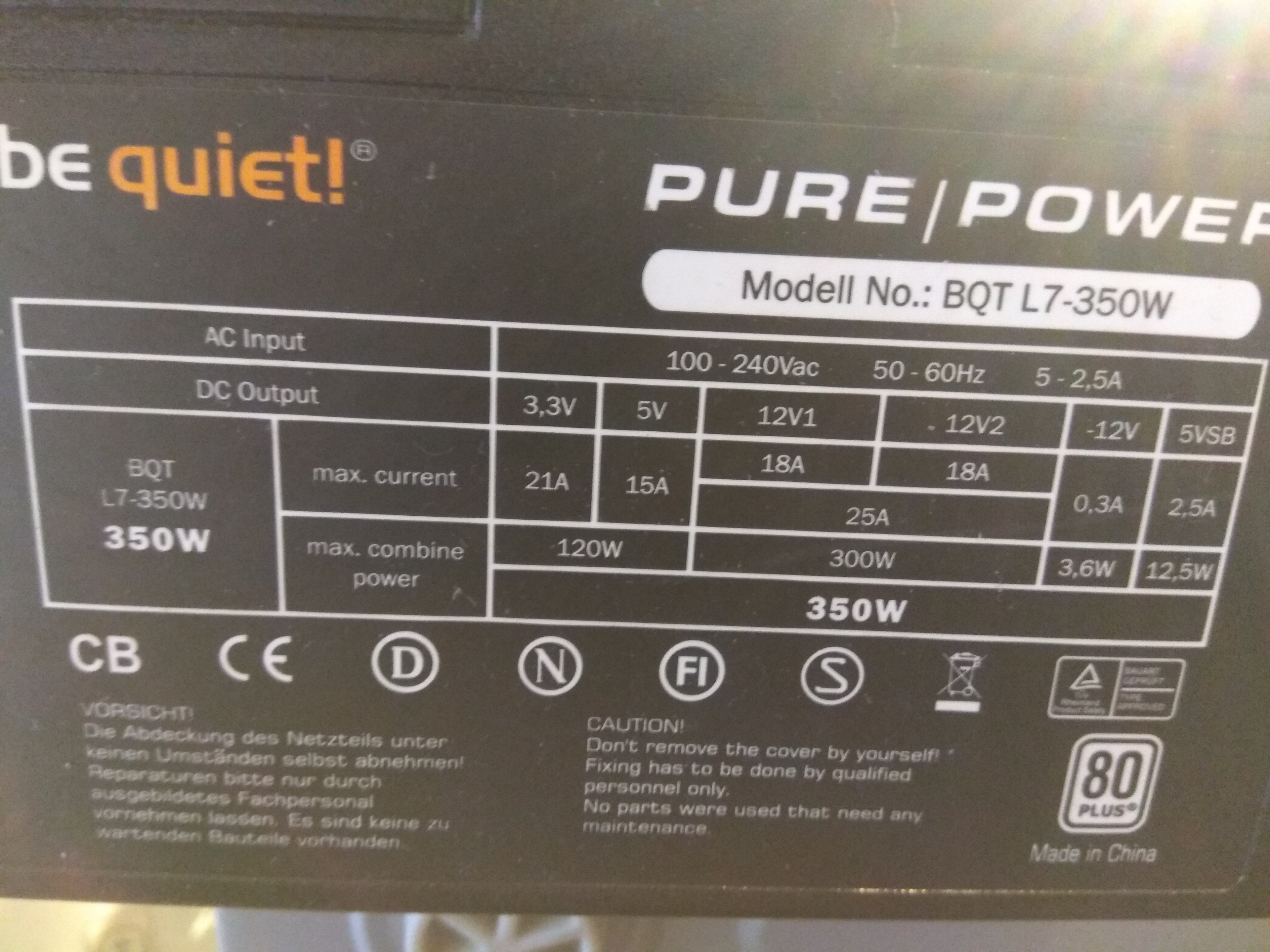

Mein Netzteil verfügt über nur 1x CPU-P4 Stecker, also nur 4 PINS, am Mainboard lassen sich aber 2x4Pins anstecken.
Im anderen Thread wurde jetzt gemutmaßt, dass es daran liegt, das ganze habe ich aber eben mit meinem eigenen Netzteil mit 2x4 PINS getestet mit demselben Resultat :(

Mit einem neueren Netzteil zu testen kann nicht schaden. Das L7 ist schon recht alt für die restliche Hardware und in Sachen Stromspar-Mechanismen nicht ganz auf der Höhe der Zeit. Dürfte einer Inbetriebnahme aber nicht im Weg stehen, wenn es in Ordnung ist.

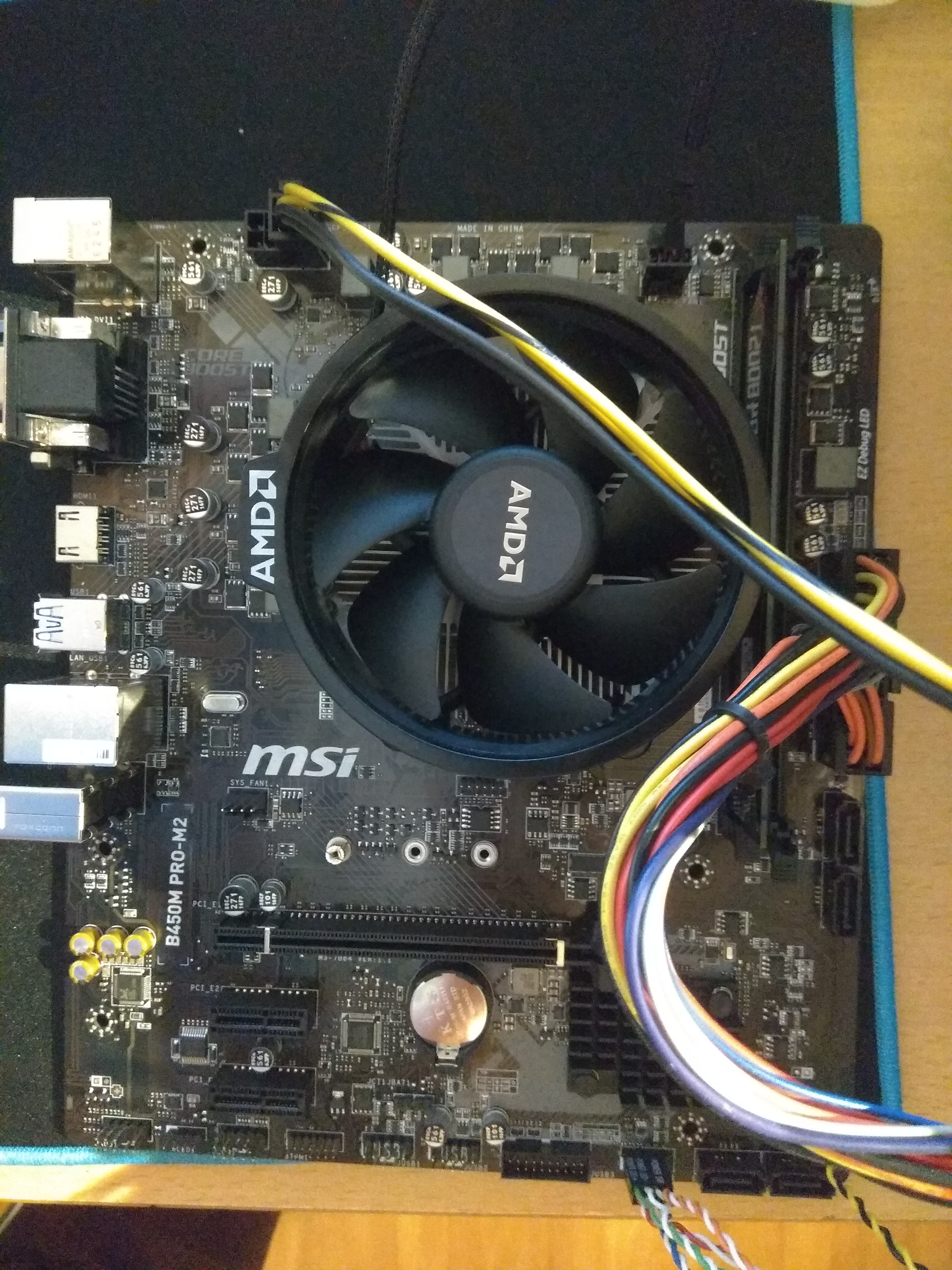

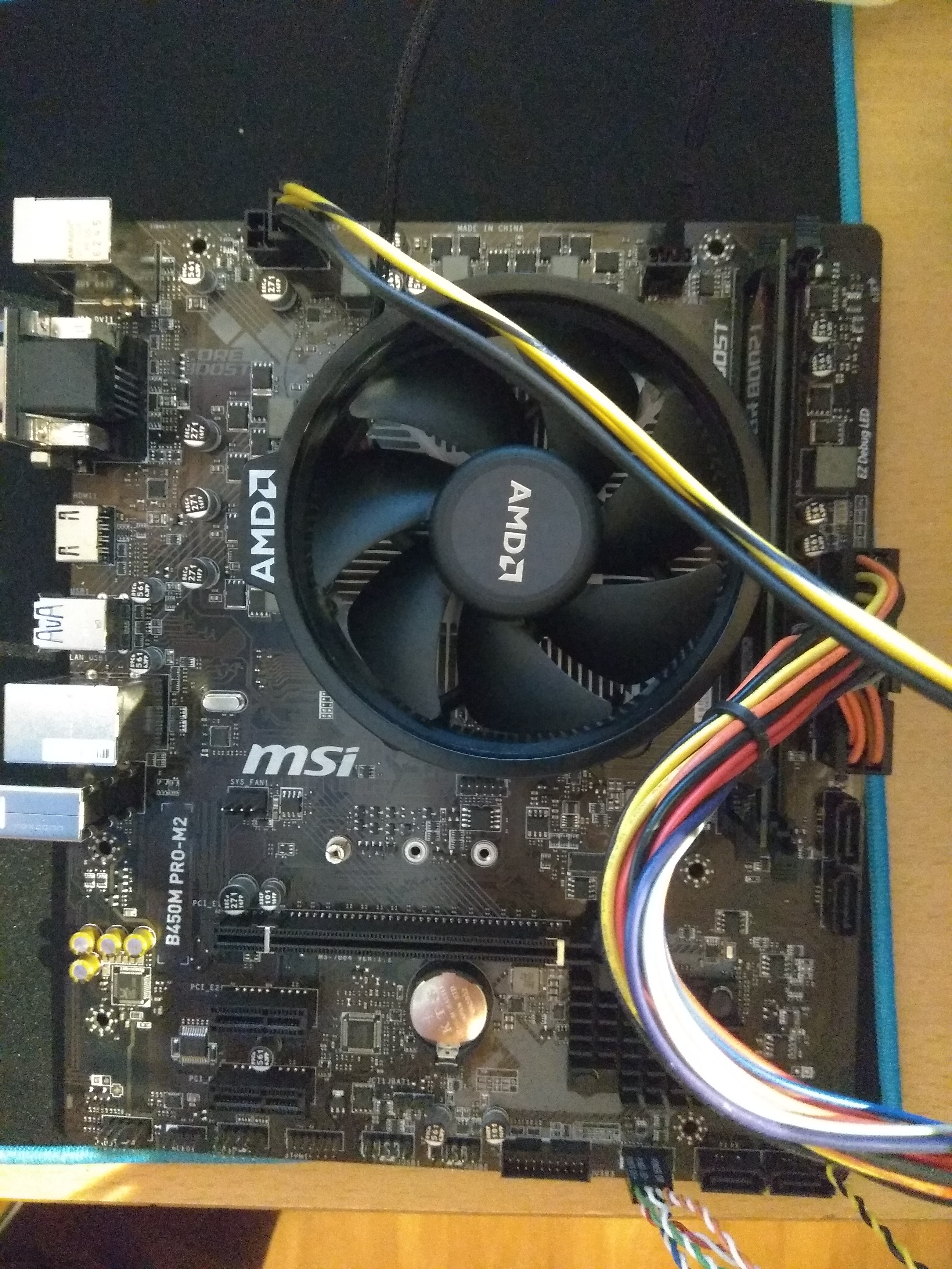

Ich wäre erstmal für Bilder vom Zusammenbau, anstatt wild loszuraten, was nu vll sein könnte
Reaktionen: Pele1986

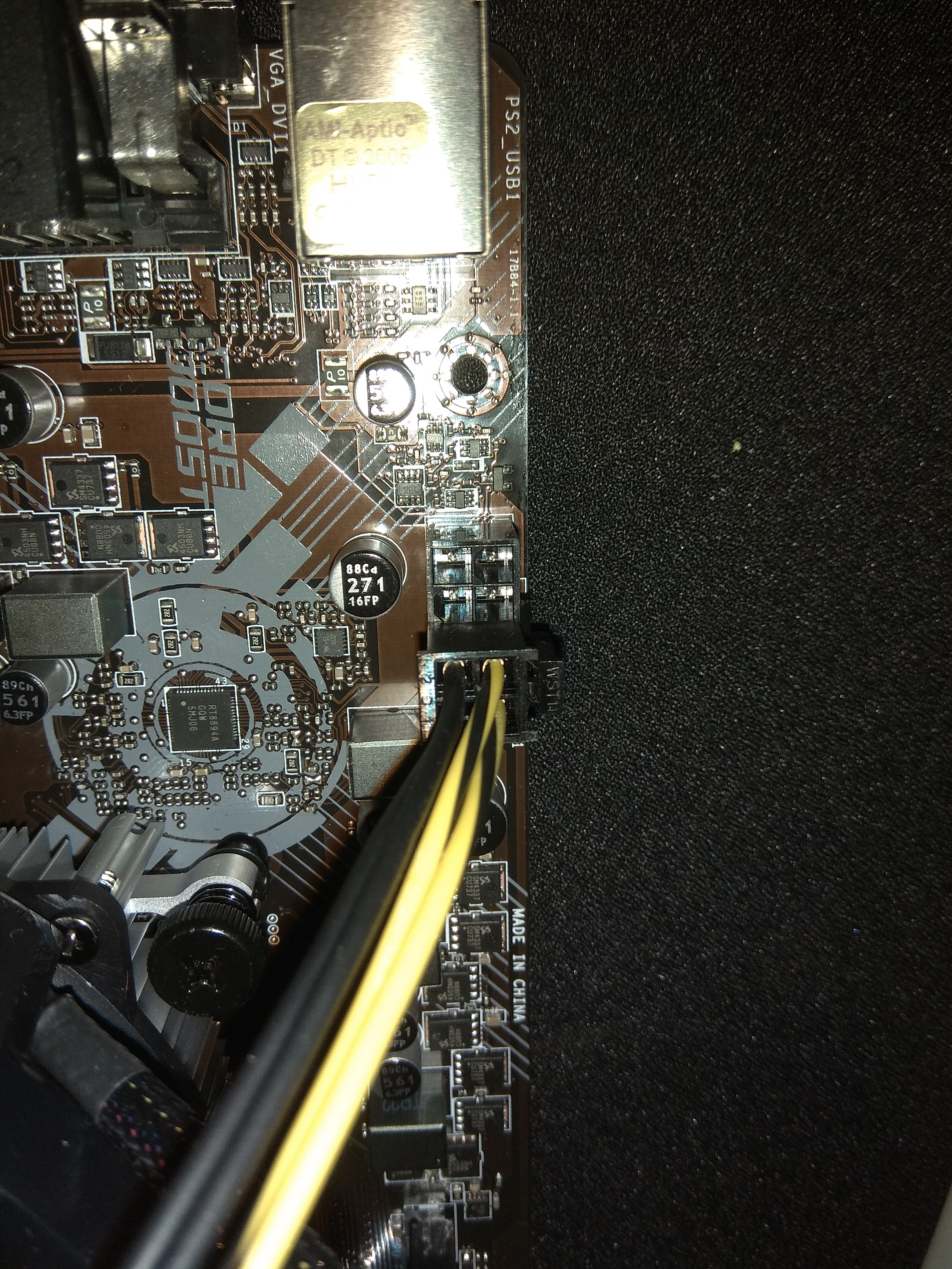

Das 2. Bild ist dieser einzelne 4-Pin Stecker in dem Anschluss für 8 Pins, was aber wohl aktuell nicht das Problem ist.

Rein optisch, sieht das erstmal aus wie es soll. Die vollen 8Pin für die CPU sind nicht zwingend notwendig.
Ggf. von einem Bekannten mal einen Riegel borgen für einen Tag, oder das günstigste, was kompatibel ist kaufen und dann ausprobieren. Auch wenn das mit Rücksendung usw. auch nicht ganz das Wahre ist.

Dem Handbuch kann ich bei diesem Board zumindest nicht entnehmen, dass ein 8-Pin-Stecker obligatorisch wäre
