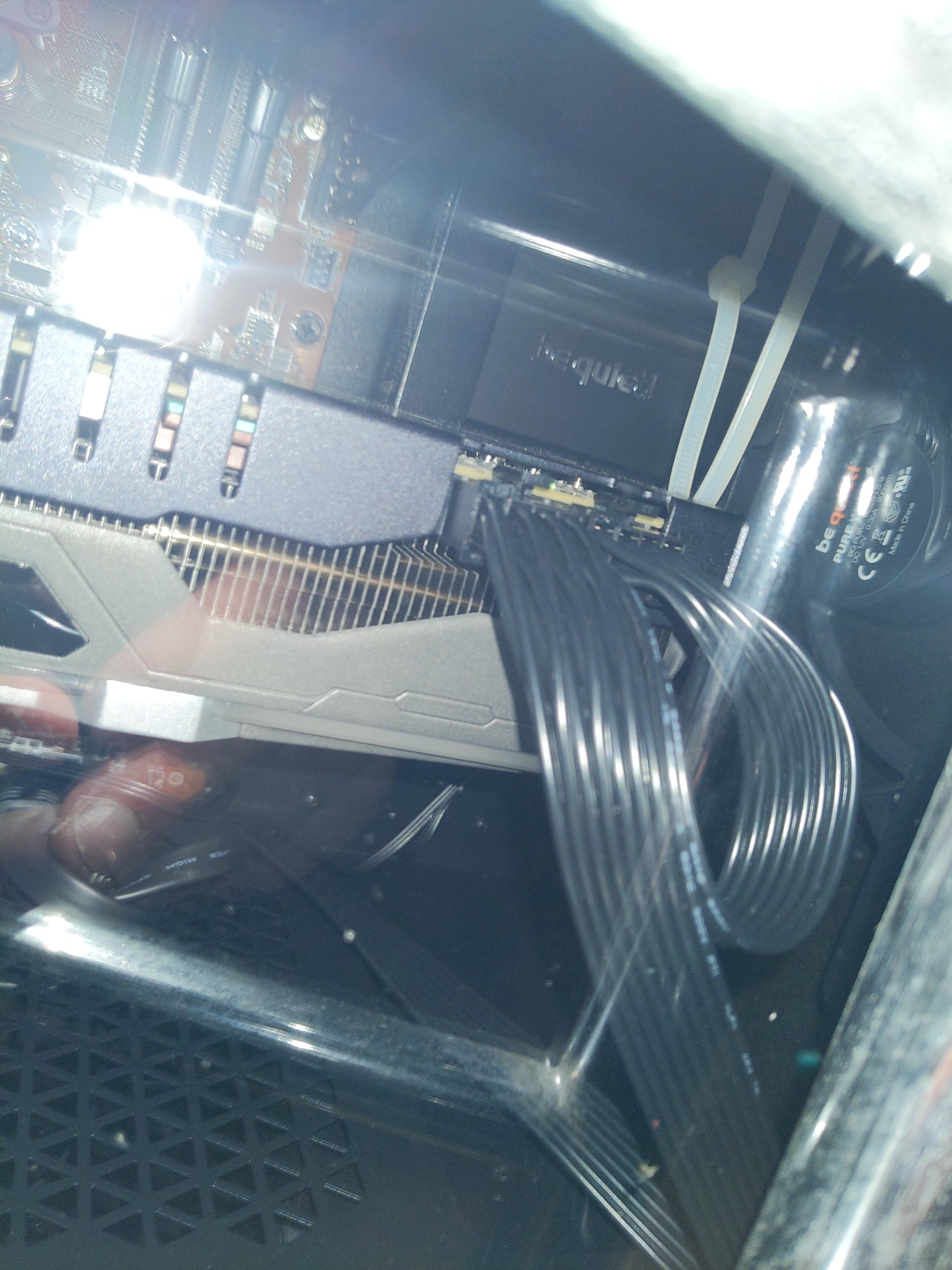

6. ist es wichtig am netzteil alle stromausgänge zu benutzen? meine 1080ti hängt nur an einem kabel (2x 8pin)

4. muss ich die 1080ti an 2 kabeln, vom netzteil kommend, anstecken? aktuell hängt sie nur an einem kabel (pci exp 1)

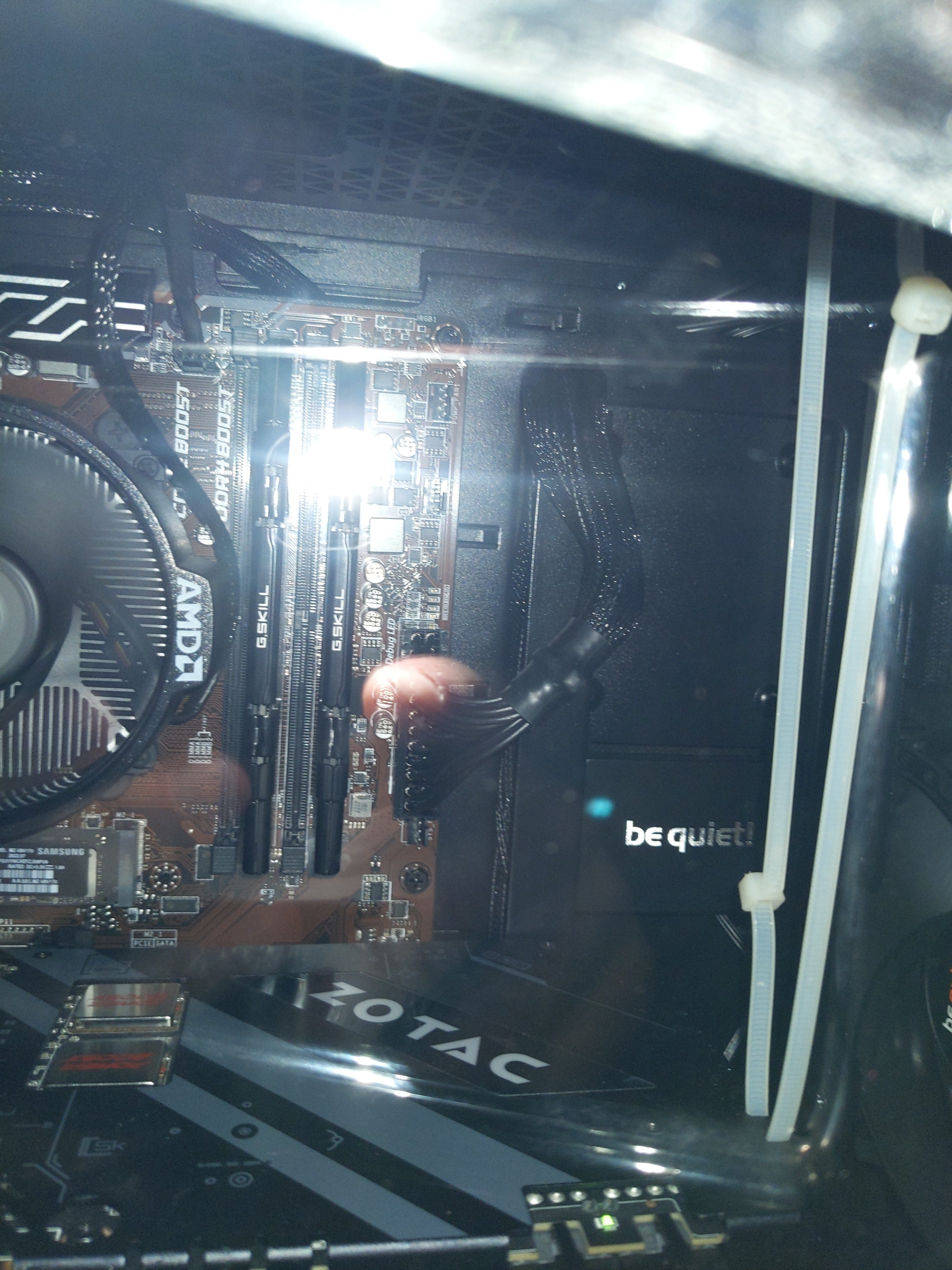

RAM in den richtigen Steckplätzen verbaut nach Vorgabe vom Handbuch?
Was für ein Bequiet Netzteil genau ?
welche Grafikkarte genau?
wie ist die Stromverkabelung vom Netzteil zur Grafikkarte?
ram ist richtig verbaut
stromkabel siehe bilderanhang

habe die graka mal testweise an 2 kabel drangehangen
