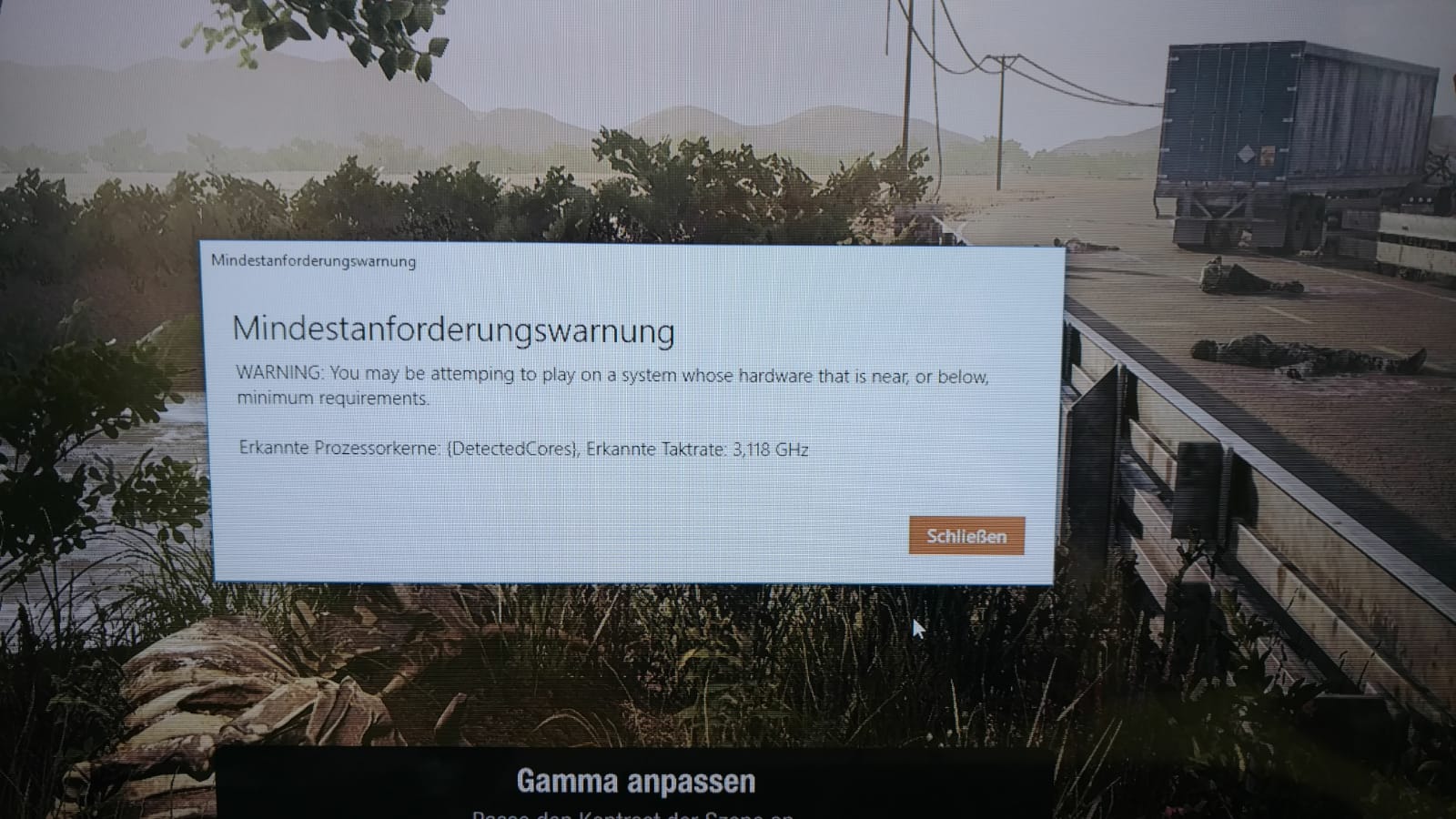

Also ein Beispiel ist State of Decay 2 was ich derzeit mal angetestet habe (über MS Gratis 14 Tage) xD
Weiterhin merke ich schon bei Spielen wie ARK, Conan ect. das die GPU / CPU an ihre Grenzen kommt :)
