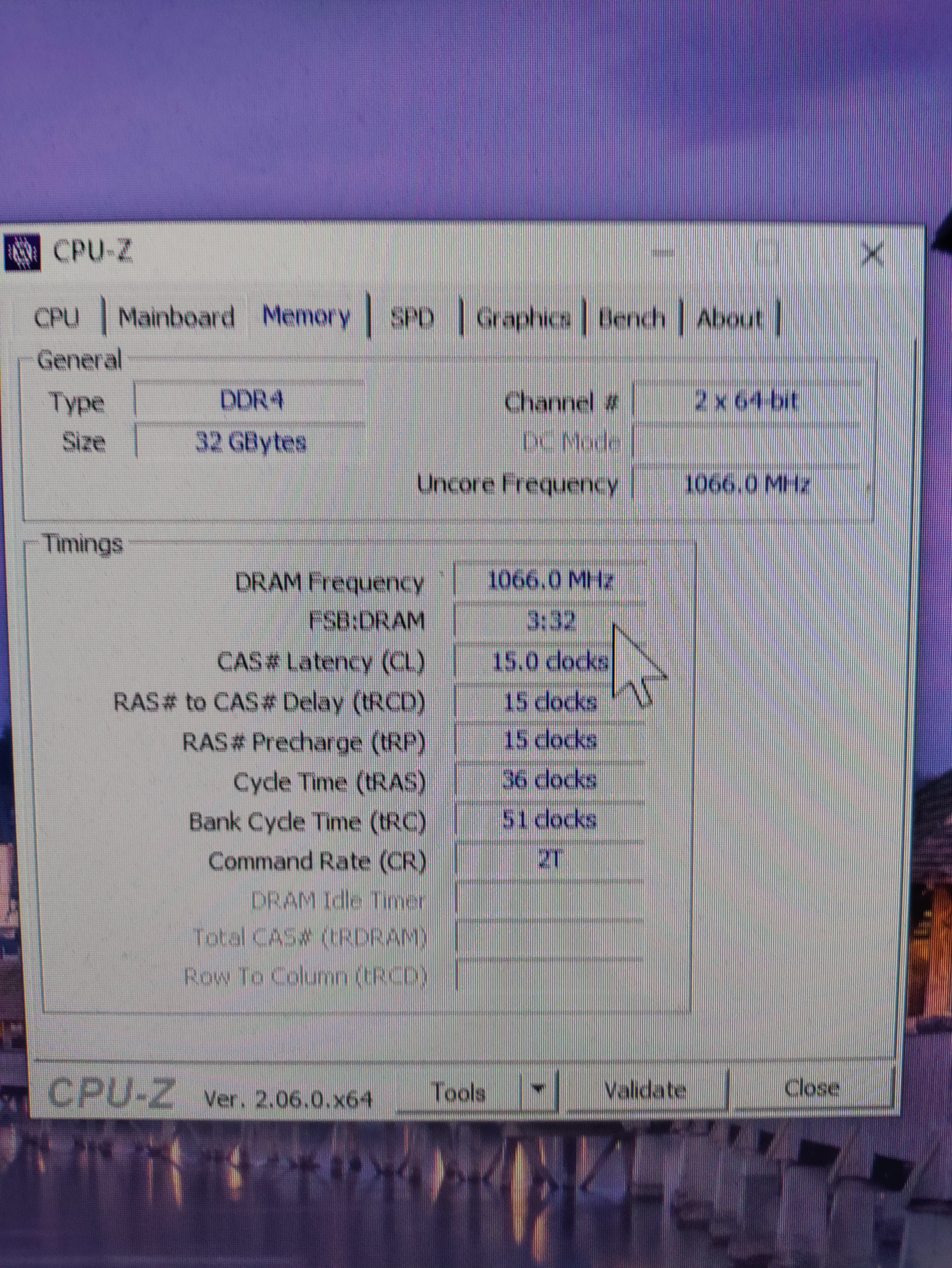

Ich habe ein Problem. Habe mir 2 zusätzliche RAM Riegel gekauft, also 4x8 jetzt verbaut. Sind alle von gskill DDR 4 3200 MHz. Der PC erkennt auch alle und fährt ganz normal hoch. Jedoch laufen die ram Riegel laut CPU z nur mit 1066mhz(also 2120). Habe bereits im BIOS auf 3200 umgestellt, einmal auf xmp und da das nichts gebracht hat auch nochmal Manuell auf 3200 MHz gesetzt. Funktioniert nicht. Was kann ich tun?
@anonymikus
Was hast du denn da im BIOS genau eingestellt?
Es sollte da auf der Hauptseite eine Option geben A-XMP die sollte auf ON stehen.
Mach das manuelle am besten noch mal raus und dann nur das XMP und schick dann mal einen Screen von CPU-Z Reiter Memory.
Mit welcher CPU? Beim 1500x kann es gut sein, dass der Speichercontroller mit 4x8GB nicht so hohe Taktraten erreicht
BIOS ist schon aktuell?

Ich hab im BIOS genau was du gesagt hast eingestellt. Das hat aber nichts gebracht. Deshalb hatte ich noch mal manuell 3200 eingegeben. Seitdem ich die ram Riegel drin habe, macht er auch vor dem Start ein seltsames Geräusch.

BIOS ist das neuste drauf. Prozessor ist noch der 1500x, der neue kommt erst Montag.

@anonymikus
Der Frage ob du die CPU schon gewechselt hast schließe ich mich an, war jetzt davon ausgegangen aber ja wenn noch der 1500X drin ist würde es mich jetzt erstmal nicht wundern wenn es nicht funktioniert, wie ja schon früher in diesem Thread angesprochen war der Speichercontroller der ersten Ryzen Gen noch ziemlich zickig und so oder so nur bis 2666Mhz freigegeben.

Stell den RAM im BIOS manuell auf 2666 ein. Auf einem B350 werden vier Riegel nicht mit 3200 stabil laufen, schon gar nicht mit dem Ryzen 1500X.
Die ProcODT im BIOS auf 53Ohm einstellen und Spannung für den RAM erhöhen.
