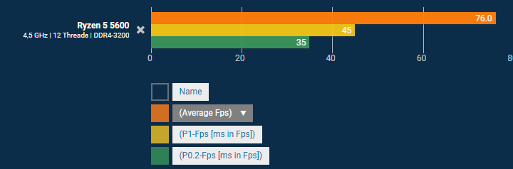

Dafür reicht der 5600 und die 6750XT oder besser die 7700XT:
Der 5700X3D ist im Mittel ca. 20% schneller als der 5600X, je nach Titel mal mehr oder weniger.
Im GPU Limit mit den genannten GPUs würde nur bei den min. FPS einen Vorteil bringen.

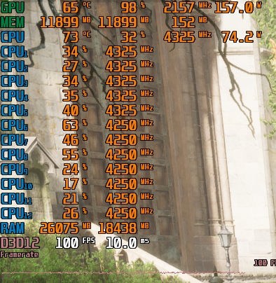

So sieht es bei mir mit der RX6800 und dem 5800X3D aus.
Man beachte die RAM und VRAM Belegung.

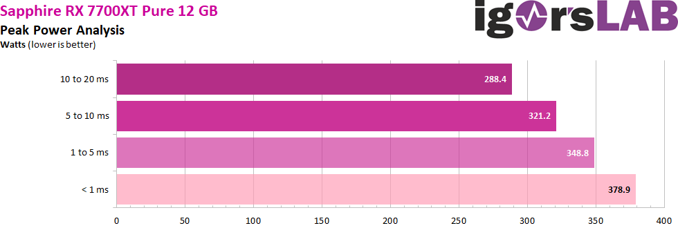

Um mal ein Gefühl der Lastspitzen einer RX7700XT zu bekommen:
Selbst wann man die Spitzen unter 5ms ignoriert, da das die Elkos abfangen sollten, sieht man noch Spitzen im Bereich von 300W. Dein Netzteil ist definitiv zu schwach dafür.
