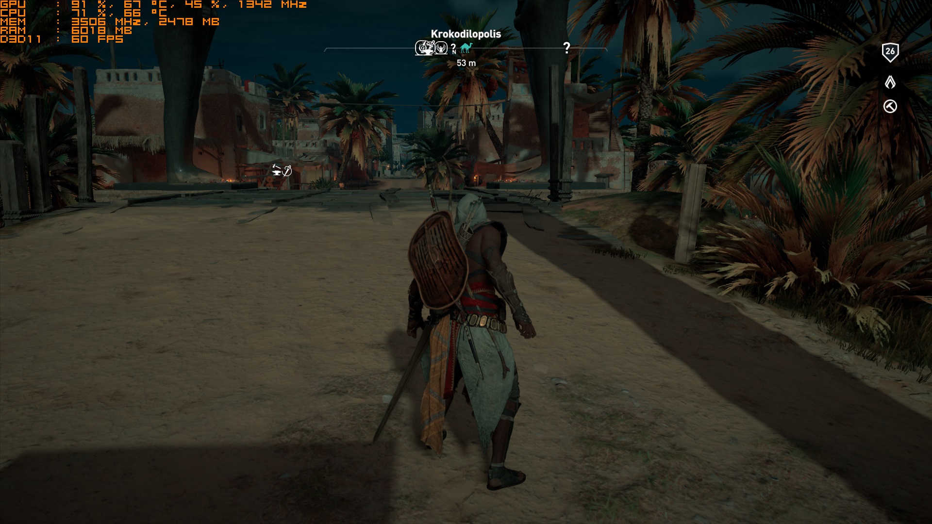

Bei mir sieht das z.b. so aus: (Du siehst, die Graka ist nicht zu 100% ausgelastet, d.h. ich bin im Limit vom "Rest" des Systems.
BTW ... ACO belegt bei mir 12GB RAM ... ich weiß nicht wie weit man da mit 8GB kommt.
ACO belegt bei mir 6GB, hab insagesamt 16GB. (Also es wird 6GB Ram insgesamt verbraucht). ACO belegt selbst natürlich viel weniger. Kommt halt immer darauf an, wieviel Zeugs man im Hintergrund laufen hat. Bei mir wars der Browser mit ein paar Tabs, Virenscanner, Firewall und noch ein paar andere Tools...
