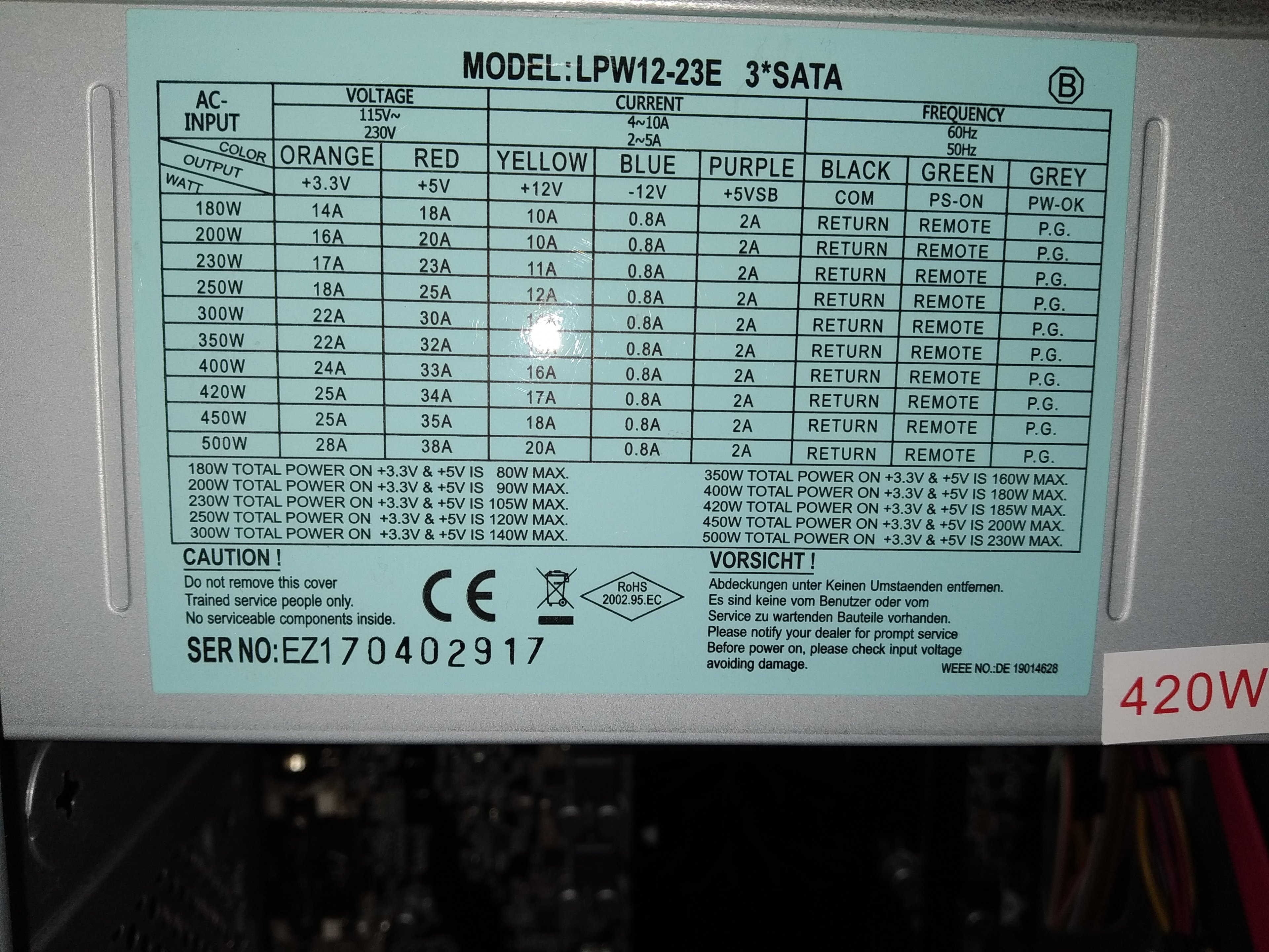

Der dritte Versuch:
Hat dein Netzteil einen 6-poligen Stecker für eine Grafikkarte und was steht auf dem Netzteil-Aufkleber drauf (Watt, Ampere)?
Nur wenn wir das wissen, können wir Dir guten Gewissens zum Kauf einer Grafikkarte mit Stromanschluss raten oder den Einwand bringen, dass Du auch ein neues Netzteil benötigst.

Oh Danke schau mal nachCerebral_Amoebe schrieb:Der dritte Versuch:
Wie mache ich das jetzt da steht man sollte die Abdeckung auf keinem Fall aufschrauben aber um zu sehen ob er einen 6 Pin Stecker hat muss ich ihn ja auch Schrauben shit

Das hat anscheinend keinen 6-Pin-Stecker für PCIe.
ebay LPW12-23E
Hier kurze GTX 750 Ti ohne Stromanschluss:
ebay Asus GTX 750 Ti
