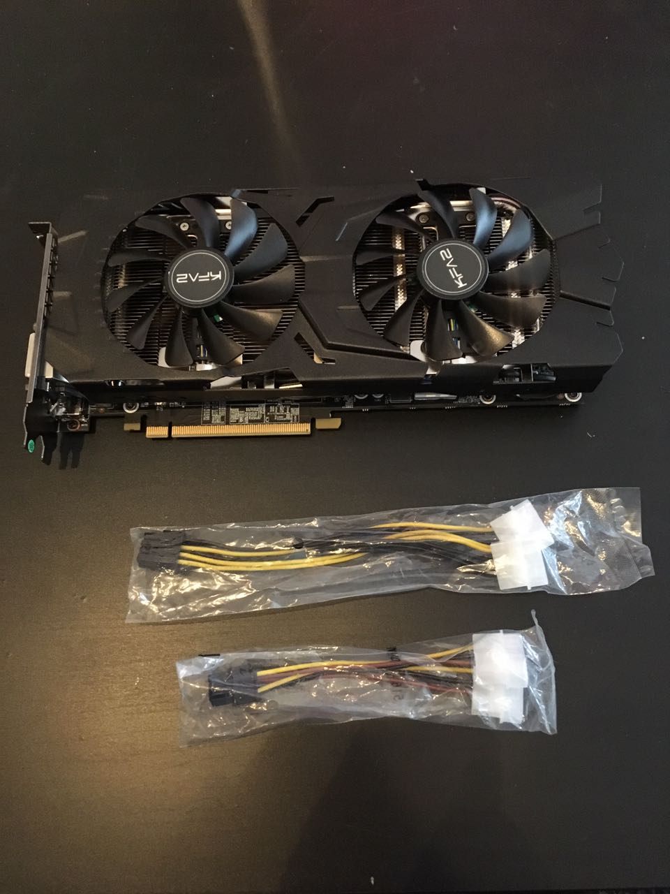

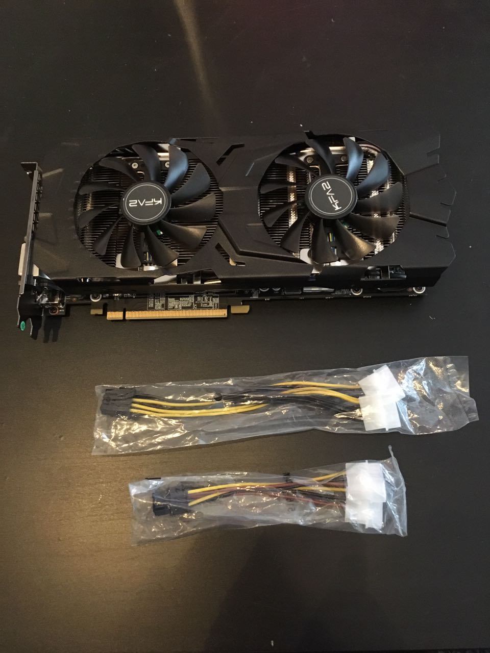

-Bei der Grafikkarte waren Stromanschlusskabel bei, die ich nicht benutzt habe, da die Kabel vom Netzteil so gepasst haben.

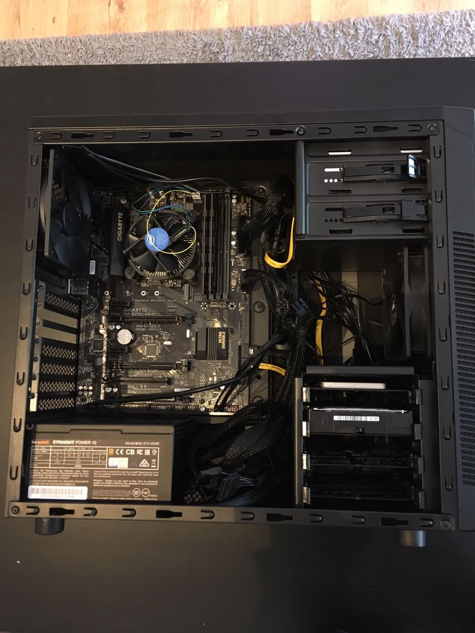

Foto des Zusammenbaus wäre auch nett, vielleicht sieht man was.

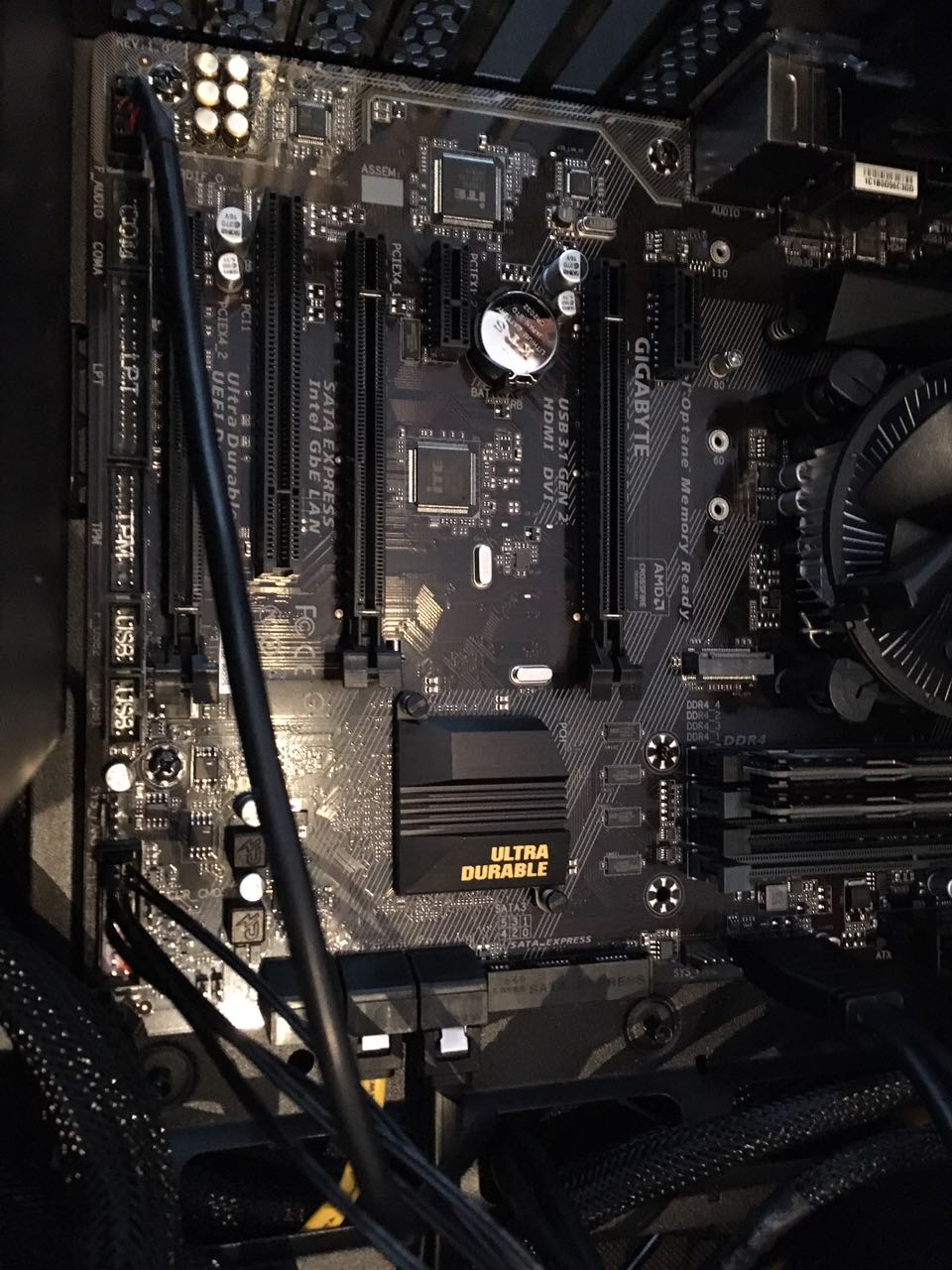

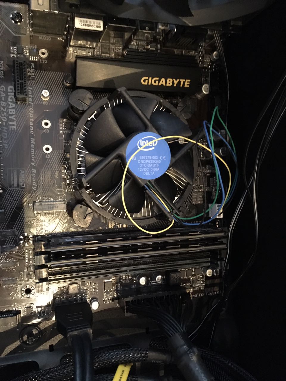

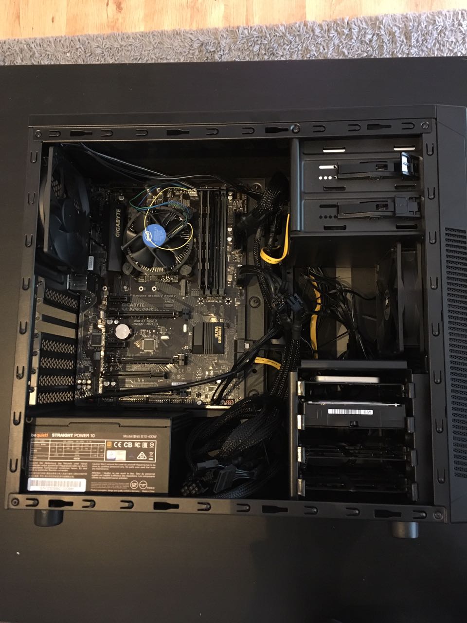

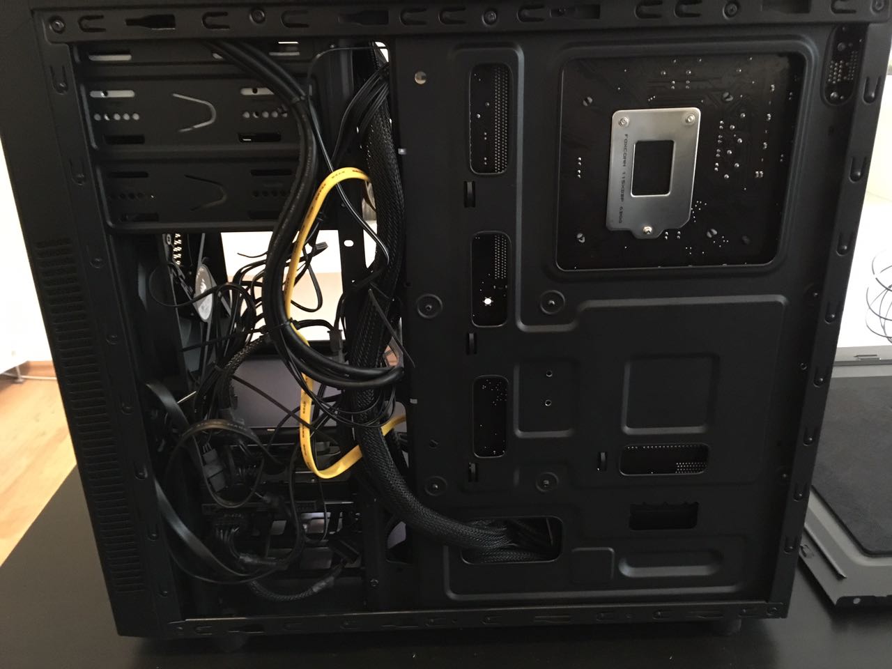

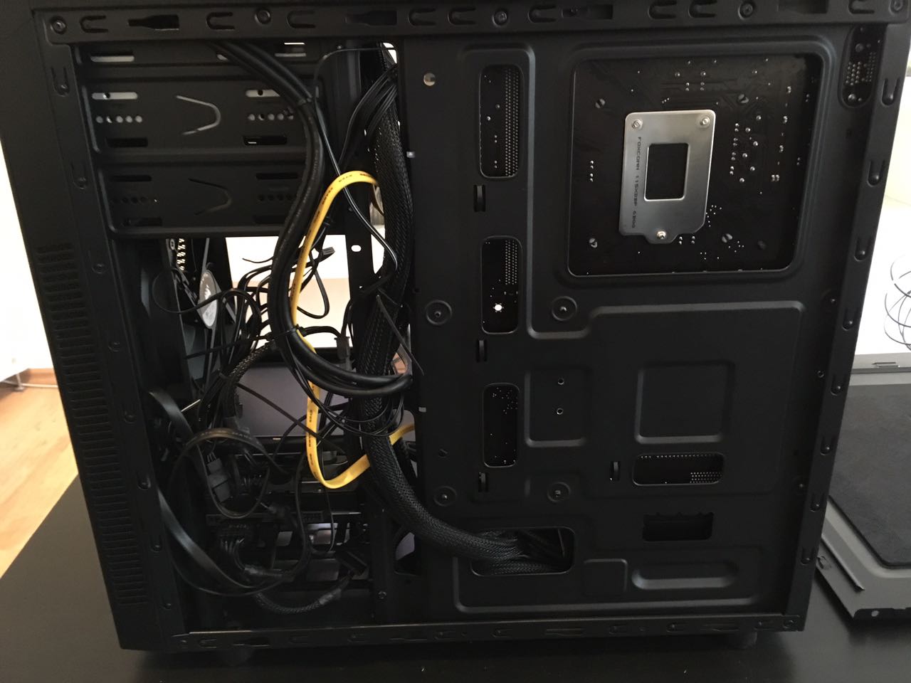

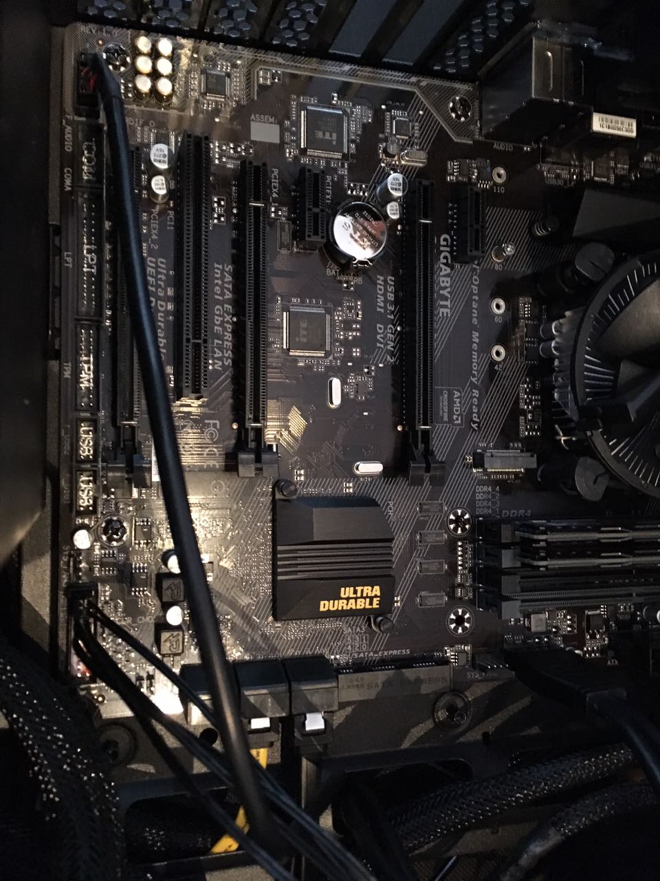

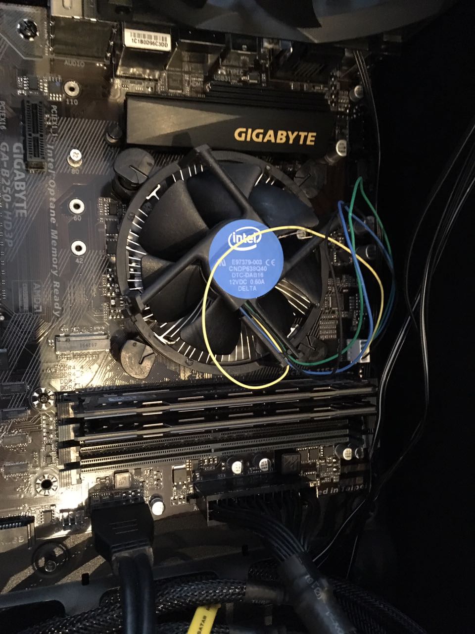

Ich hoffe man kann auf den Fotos genug erkennen, ansonsten würde ich nochmal genauere schießen, wusste nicht genau worauf ich Fokus legen sollte.
Beim Einbau des Prozessors und Kühlers hatte ich keine Probleme, also wirkte es auf mich als wäre das richtig verbaut (Habe auch auf die richtige Ausrichtung geachtet).
Die Abstandhalter des Mainboards waren bei dem Gehäuse bereits angebracht, das Mainboard hat aber auch (bis auf ein USB-Anschluss) in die vorgesehene Platine gepasst deswegen habe ich auch dort angenommen dass es richtig verbaut war.
Und soweit ich das als relativer Laie feststellen kann habe ich alles mit Strom versorgt, aber vllt seht ihr ja auf den Bildern fehler!

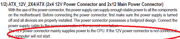

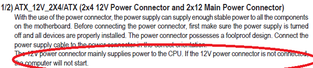

So wie es für mich aussieht hast du den Stecker ATX 12V 2X4 nicht angeschlossen.
Das ist der 8Polige Stecker links oben am Mainboard. (über dem Kühler auf dem Gigabyte steht)
