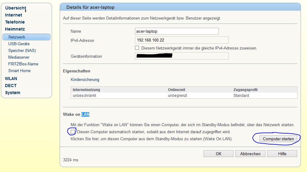

Allerdings geht es auch mit einer Fritzbox und Android-App recht konfortabel.
Das mit TeamViewer habe ich nur gelesen.
Das mit Fritzbox und App mache ich selber.
Moin moin... Ich habe leider gerade keinen direkten Link zur Hand, aber such mal nach "wake on lan" bei Google, vielleicht hilft Dir das schon ein wenig. Wenn Du also aus der ferne Deinen PC starten kannst, kann man das mit einer FritzBox und der integrierten VPN Software ganz gut lösen.
Ich verwende zwar nicht diese VPN Software der FritzBox, aber ich kann mich von Zuhause aus via VPN mit der Firma verbinden. Dann kann ich auf die FritzBox zugreifen und dieser sagen das sie einen beliebigen PC starten soll. Vorausgesetzt dafür ist aber, dass das Mainboard oder die Netzwerkkarte diesen Modus unterstützt.
