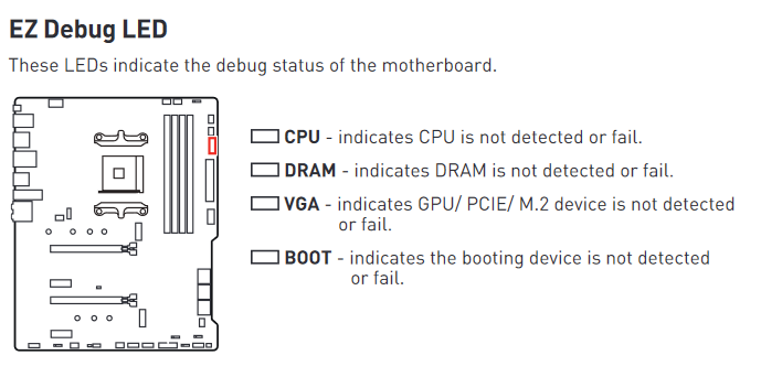

Ez debug/ boot led durchgehend rot
wenn och das google wird in allen threads dazu gesagt, man solle nochmal die CPU raus nehmen, neu einsetzen und sicher gehen, dass sie gut im Sockel sistzt.
Abgesehen davon: Alle stecker nochmal ab und neu stecken
MSI MPG B550 GAMING EDGE WIFI Manual
Beim Starten wird der POST (power-on self-test) durchlaufen - LED-Reihenfolge CPU > DRAM > VGA > Boot?

Gastin schrieb:
Update: nochmal alle Stecker neu reingesteckt und habe jetzt ein Bild bzw bin im BIOS gelandet. Meine Frage aber, die Ez debug boot led leuchtet immer noch durchgehend rot. Ist das ein Problem was ich lieber beheben sollte bevor ich Windows installiere usw?
Das ist normal, da kein Betriebssystem installiert ist, das gebootet werden kann!

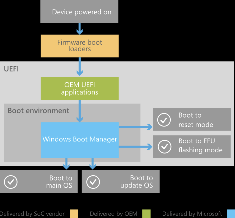

Boot and UEFI - Windows drivers | Microsoft Docs
When a Windows 10 device is turned on, it goes through the following high-level process:
  1. The device is powered on and runs the SoC-specific firmware boot loaders, which initialize the hardware on the device and provide emergency flashing functionality.
  2. The firmware boot loaders boot the UEFI environment and hands over control to UEFI applications written by the SoC vendor, Microsoft, and OEMs. These applications can utilize UEFI drivers and services.
  3. The UEFI environment launches the Windows Boot Manager, which determines whether to boot to FFU flashing or device reset mode, to the update OS, or to the main OS.

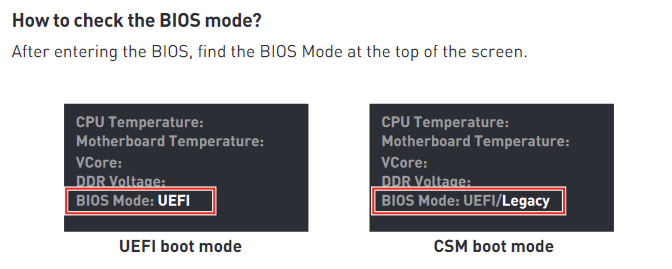

Windows im UEFI-Modus installieren!
Windows kann im Legacy BIOS oder UEFI Modus installiert werden. Dafür wird das Installationsmedium im entsprechenden Modus gestartet:
Starten im UEFI-Modus oder im Legacy-BIOS-Modus | Microsoft Docs
Wählen Sie den UEFI- oder Legacy-BIOS-Modus beim Starten in Windows PE (WinPE) oder Windows Setup aus.
Im der Regel installieren Sie Windows mit dem neueren UEFI-Modus, da er mehr Sicherheitsfeatures als der Legacy-BIOS-Modus umfasst.
Wenn Sie von einem Netzwerk aus starten, das nur BIOS unterstützt, müssen Sie im Legacy-BIOS-Modus starten.
Nachdem Windows installiert wurde, wird das Gerät automatisch im selben Modus gestartet, mit dem es installiert wurde.

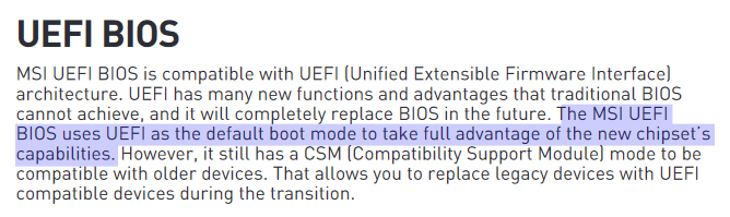

Sehr gut MSI denkt mit, der UEFI-Modus ist Standard:
