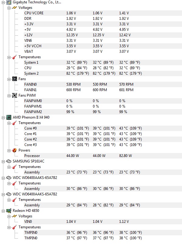

Habe mal mit nem Infrarotmeßgerät die Temps an den Teilen gemessen.
Ram liegt so bei 38°C
Die Northbridge bei 50+°C

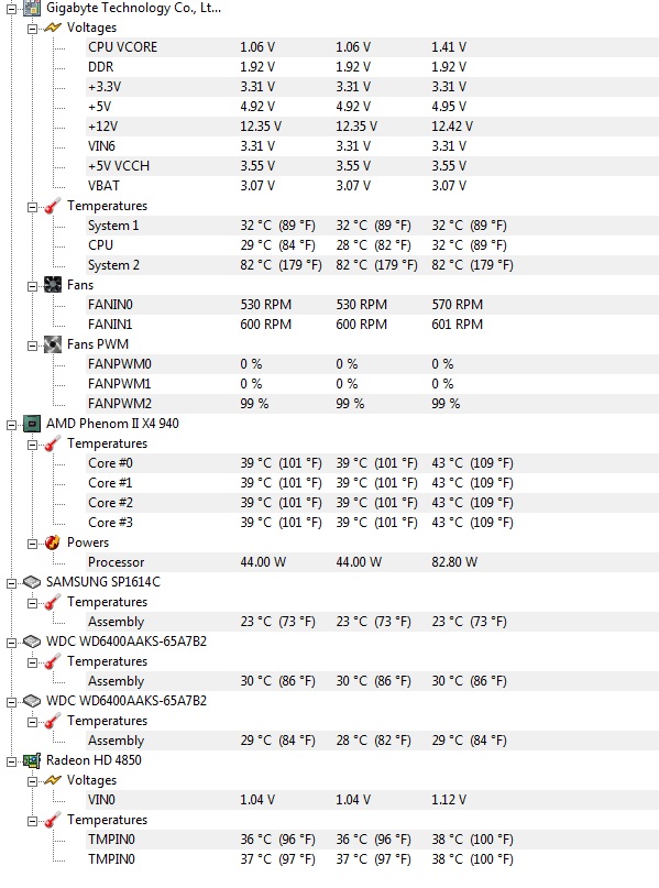

System 2 : 82 Grad ???
Wenn das der Chipsatz ist, wundern mich die Abstürze nicht! Stell mal einen Ventilator neben den offenen PC und teste dann nochmal.

Das ist normal bei dem Motherboard ist irgendwie ein Fehler, hat wohl jedes Motherboard von dem Typ.

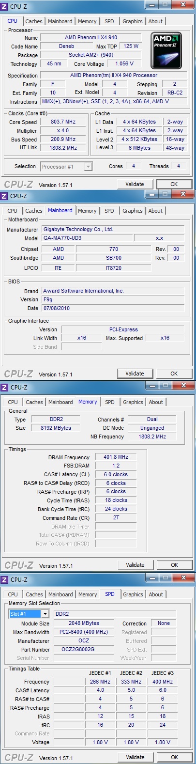

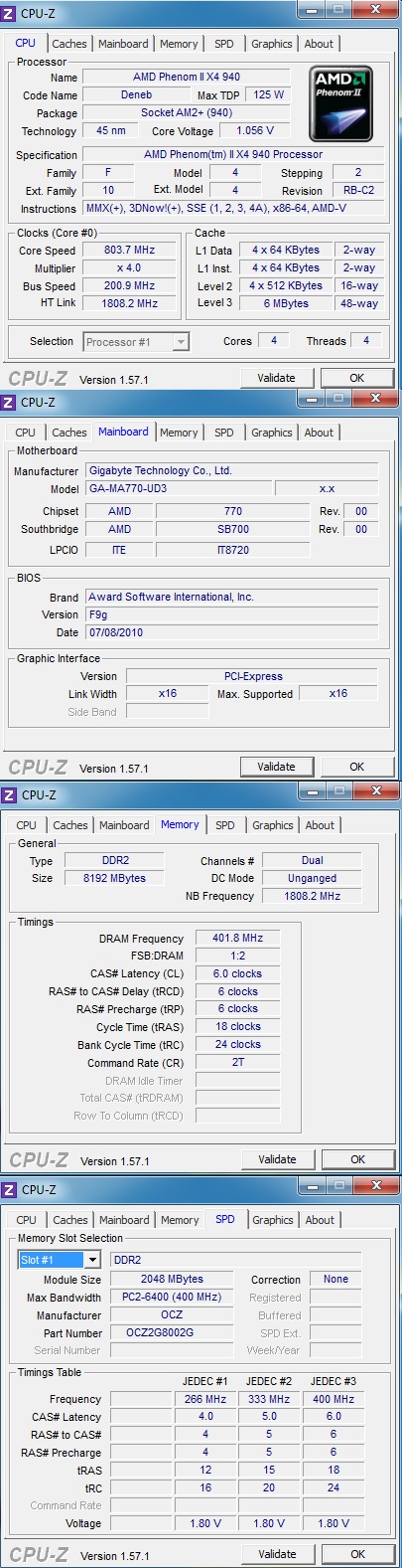

Kann man mit prime immer nur 4gb testen? Weil auch wenn ich mehr eingebe über 4gb geht er nicht hinaus.
simpel1970 schrieb:
Hat der Test mit nur einem RAM Kit etwas ergeben? Wenn beide RAM Kits einzeln fehlerfrei laufen, wirst du die RAM Spannung für die Vollbestückung im Bios leicht über den Spezifikationen einstellen müssen. Dann könnte es gehen.
Ich habe gestern mal 2 Rambausteine raus genommen und als er wieder abgeschmiert ist die beiden, gegen die anderen eingetauscht. Lief bis gerade eben so 11h problemlos dann wieder abgeschmiert. Werde jetzt mal nur mit einem testen.
Hast Du die 64bit-Version? Falls ja, starte das Programm 2x aus unterschiedlichen Ordnern.
