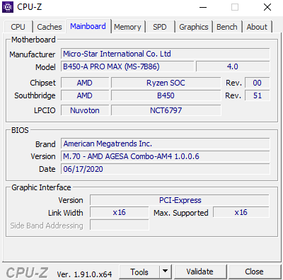

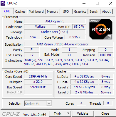

ich habe folgendes Problem: Nach einem CPU Wechsel lässt sich mein Rechner zwar noch einschalten, allerdings zeigt mir der Monitor nur einen schwarzen Bildschirm an. Deshalb habe ich die neue CPU wieder durch meine Alte ausgetauscht und wende mich hilfesuchend an euch.
Aus den angehängten Screenshots könnt ihr mein aktuelles (und funktionierendes) Setting entnehmen.
Ersetzen möchte ich meine aktuelle CPU nun durch eine AMD Ryzen 5 5600X.
Bevor ich die neue CPU wieder einsetze würde ich gerne wissen, ob ich vorher einige Schritte unternehmen muss, damit ich am Ende nicht nochmal vor einem schwarzen Bildschirm sitze.

Das 7B86vAG oder neuer UEFI vor dem Umbau aufgespielt? Kannst du per USB-Flash auch jetzt noch manchen.
Reaktionen: Pulsar77
Er hat seinen alten Prozessor schon wieder eingebaut, wenn ich ihn richtig verstanden habe. Da ist das Update vom Bios schnell erledigt.

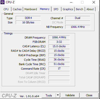

ist dein RAM wirklich nur 2133er oder hast du nur das XMP nicht geladen?
Das ist tatsächlich mein RAM.. Der wird als nächstes aufgerüstet :p

Genau richtig verstanden. Ich danke euch @Viper1982, @Skysurfa und @Nilson für die schnelle Hilfe :heilig:
Dann werde ich das BIOS Update mal aufspielen und gleich nochmal versuchen :D Tausend Dank nochmal.
