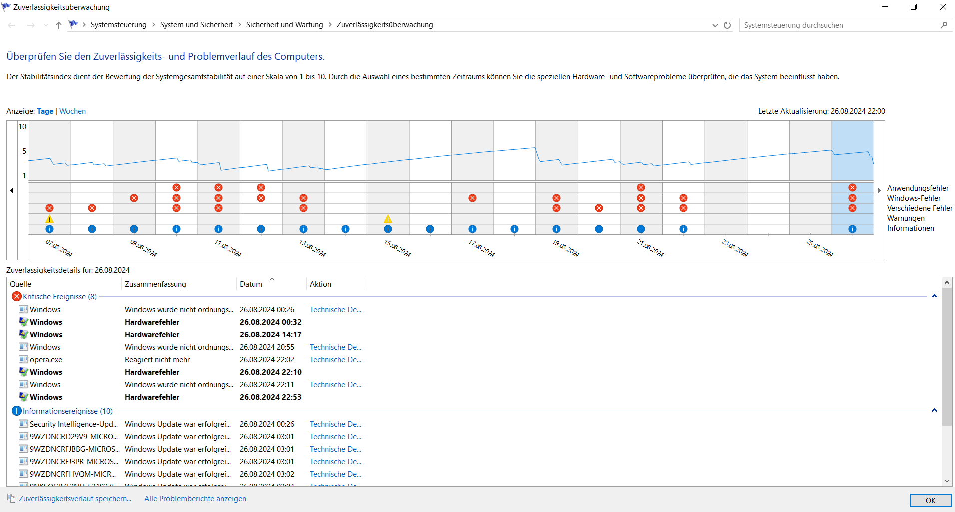

Mach bitte einmal einen Screenshot vom Windows-Zuverlässigkeitsverlauf:
Windows-R (öffnet den Ausführen-Dialog) und dem Befehl perfmon /rel

Hier der Zuverlässigkeitsbericht.
Naja mit dem anderen Netzteil hatte ich öfters mal unter Belastung, Abstürze und die hab ich jetzt so in der Form nicht mehr und dachte deshalb das es damit getan ist. Das Netzteil ist also echt schlecht oder was?

das bild oben: sieht "hochgradig instabil" aus.
klar, du kannst herumprobieren, aber idealerweis sollte sich das wer anschaun, der firm ist.
