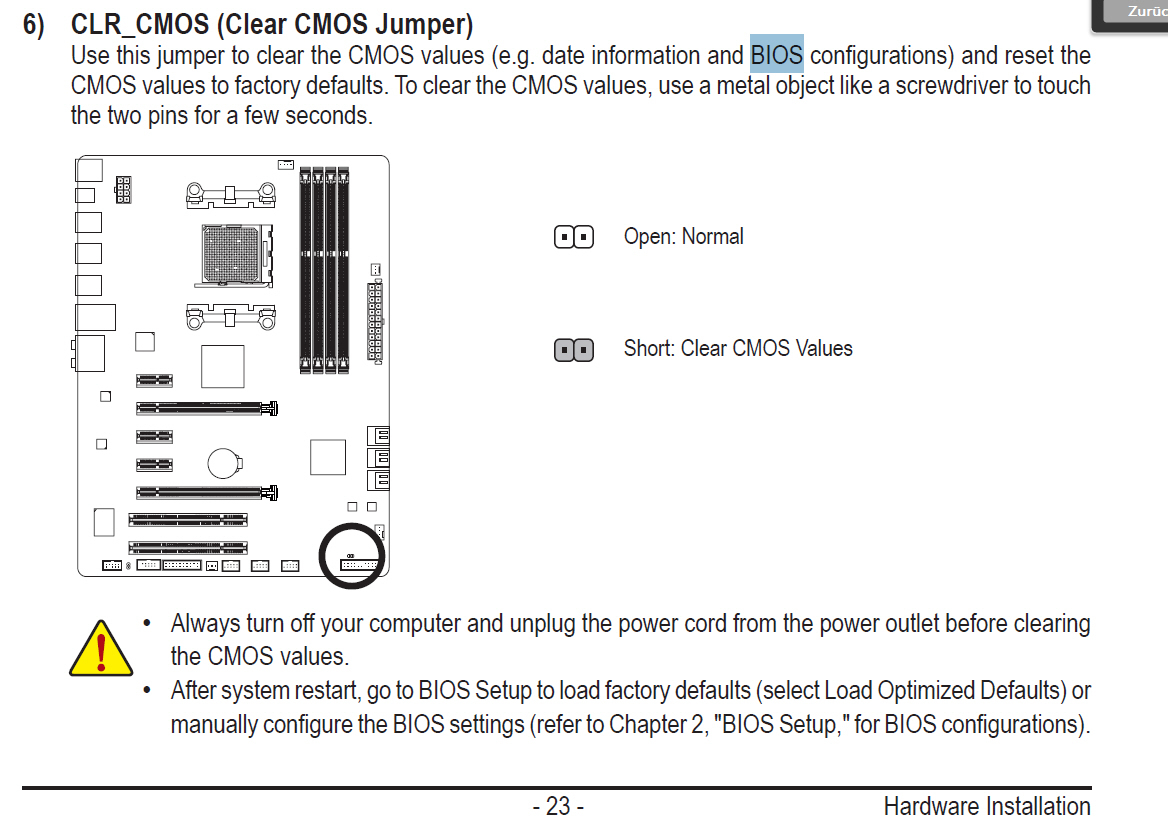

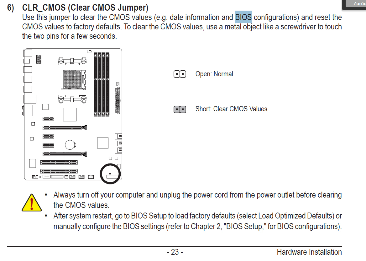

Hier ein Ausschnitt aus der Anleitung.
Hier steht wie ein Cmos reset funktioniert
