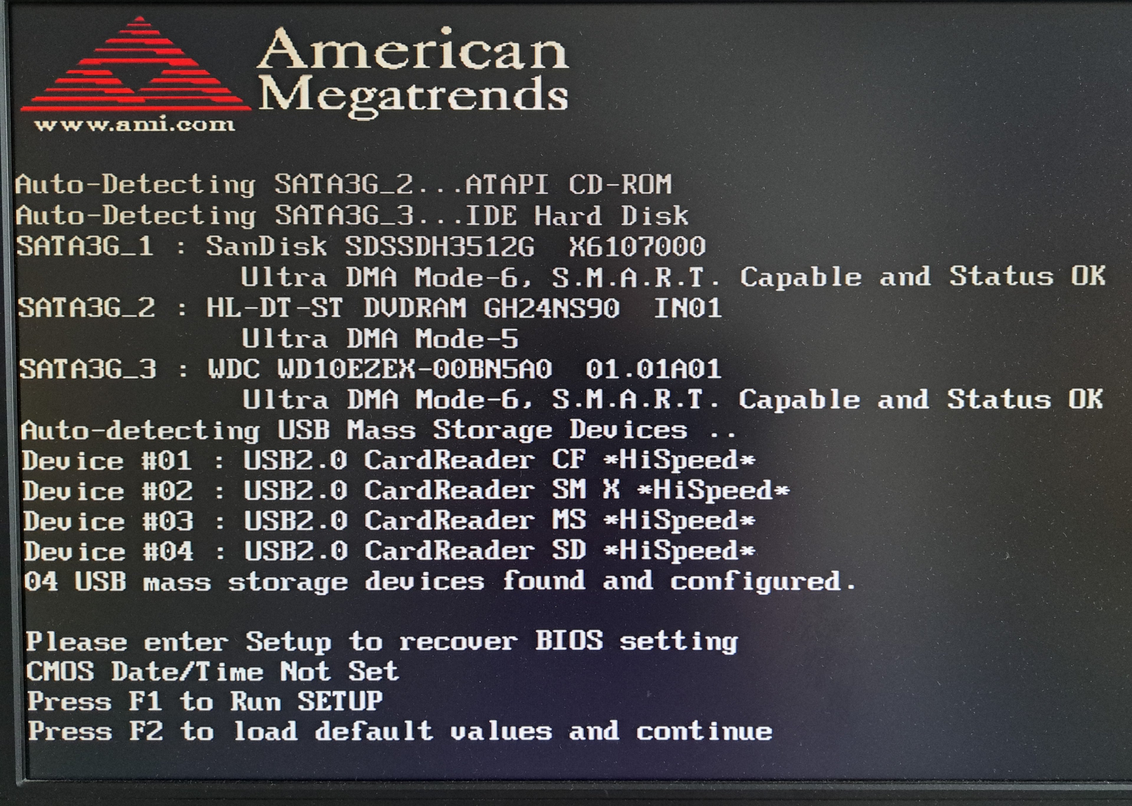

Hallo, seit kurzem bleibt mein PC beim Booten immer bei diesem Bild hängen. Was kann das sein? Mit F2 kann ich normal weiter zu Windows.

Moin,
laut Fehlermeldung ist Datum/Uhrzeit nicht gesetzt. Das lässt evtl. auch eine leere Bios-Batterie schließen.

Batterie leer. Mehr nicht
Austauschen und gut ist :)

BIOS Batterie tauschen, müsste eine CR2032 sein, und dann Datum & Uhrzeit neu einstellen.

Danke, ich hab's geahnt weil die Uhrzeit auch nicht immer korrekt ist wenn der PC hochgefahren ist.
