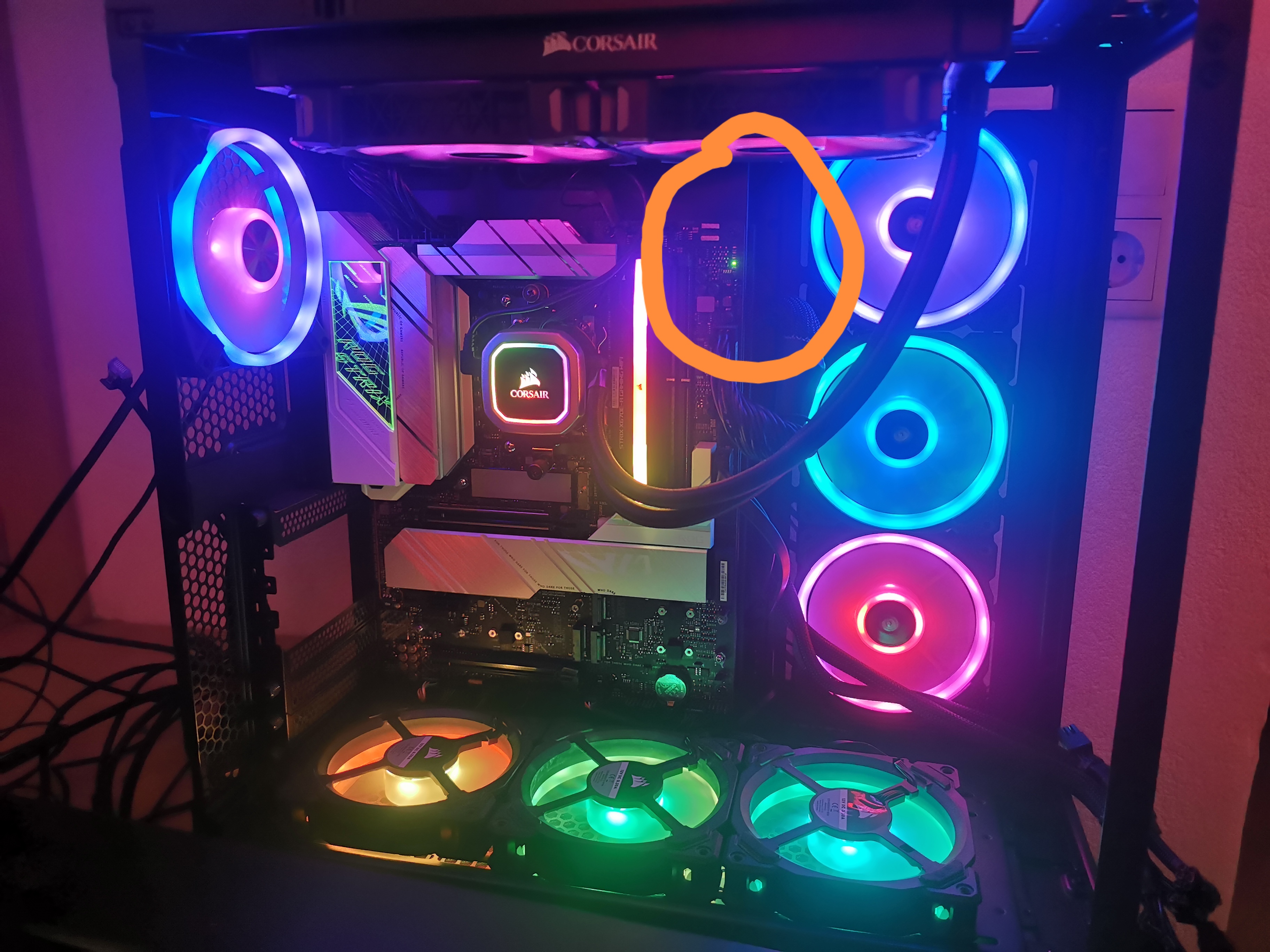

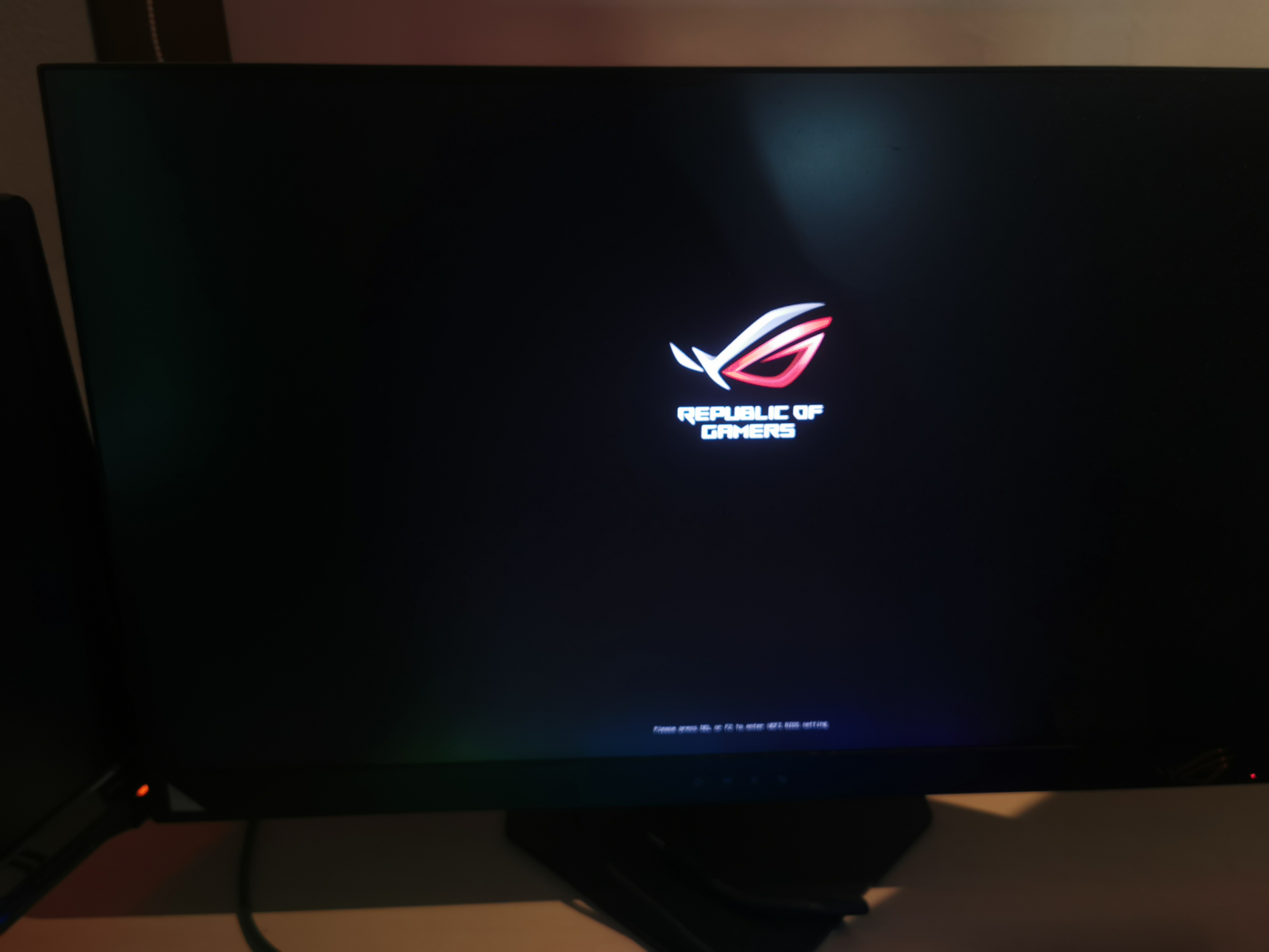

Ich habe meine neue GPU eingebaut und dann passierte folgendes:
Mein Pc started, bleibt aber im Splash Screen des Motherboards hängen und lässt mich nicht ins BIOS oder Windows.
Zuerst habe ich versucht das cmos zu reseten (durch cmos clear button am IO und auch durch Entfernung der cmos Batterie)
- GPU ausgesteckt (onboard Grafikkarte) aber half auch nicht, war wieder gleiches Problem
- BIOS Update
-1 Ramstick entfernt und Slots geprüft/SSDs entfernt
(um Leistung zu verringern)
- Peripheriegeräte komplett entfernt

Wird die Tastatur erkannt? Erhält der PC also die erwartete Rückmeldung (DEL oder F2) ?

Wenn du noch ins BIOS kommst (Del oder entsprechende Taste bitte schon vor Erscheinen des Logos drücken), dann schalte mal das Mainboard- Logo aus um die Infos auf dem POST- Screen lesen zu können!
Ich komme überhaupt nicht ins BIOS, keine Chance :/

Da er auf die Tastatur reagiert, probier mal ein paar Tasten wie Tab, Escape und alle F-Tasten. Möglicherweise bekommst du damit die POST-Meldungen.
Schon versucht, leider auch nicht funktioniert:/
