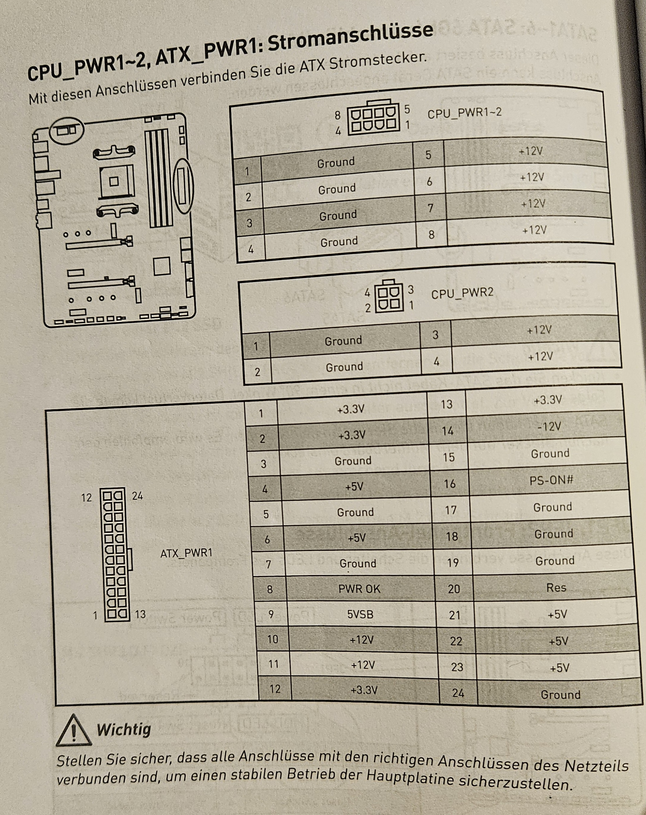

Der PC bootet nicht mehr und bleibt bei der PWR LED hängen jedoch leuchten alle LEDs und die Lüfter drehen sich
Habe mein altes Netzteil BeQuiet Straight Power 11 650w zurück geschickt und ein Ersatz Gerät bekommen (straight Power 12 M) da ich das Problem am Netzteil sah. Habe dann das neue angeschlossen jedoch funktionierte immernoch nichts. Anschließend alle Kabel ausgewechselt zu denen die mit dem neuen Netzteil kamen hat aber auch nix bewirkt. Hab alle unnötigen Kabel abgemacht auch dies hat nix gebracht. Hab die CPU PWR kabel auch mal durch gemessen und nicht gesehen das eins kaputt war. BIOS batterie hab ich schon gewechselt und auch das BIOS schon zurückgesetzt über die PINS. Hab die RAM Module gecheckt (alle einzeln auf DIMM 2) und bei zwei ging die DRAM LED anstatt der PWR LED an und bei den anderen beiden wieder nur die PWR LED.
Wenn die CPU PWR Kabel aus gesteckt oder ein 4 Pin Teil von einem 4+4 Kabel auf die Plätze 2+3 6+7 ( also in die mitte) geht dann die Mainboard strom LED an. Sobald ich jedoch alle Plätze also 8 und 4 Pin Belege oder nur die 8Pin belege bleibt die Mainboard LED aus. Der Rest ist jedoch bei beiden belegungen gleich. Vor dem Ausfall war der die CPU PWR 1 auf die Pins 2+3 und 6+7 gesteckt von den 8 und die PWR 2 normal auf den 4er Pin Block gesteckt.
Immer nur die Kabel benutzen, die auch beim Netzteil dabei waren, da gibt es keinen Standard...
Alleine dadurch kannst du alles dran hängende Braten. Also mit der PWR LED meinst du die ganz normale Rechner ist an Power LED nicht irgendwelche Dignose LED? (Also Praktisch von dem "JFP1, JFP2: Front Panel Connectors"
https://download.msi.com/archive/mnu_exe/mb/E7B93v1.4.pdf
Da habe ich jedenfalls keine Diagnose LED gesehen.
Was sagen denn die Beep Codes?
Edit:
Wenn es nach dem Handbuch geht, kann das Board selber Piepen.. man müsste also Beepcodes hören. (Nach der Info unter Troubleshooting). Und auch komplexere BeepCodes kann man zugeordnet nach dem Typ Bios Identifizieren (steht nicht im Handbuch, aber die sind bekannt).
