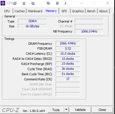

Könnte mir eventuell jemand helfen den RAM richtig zu takten?
Im UEFI wurden zuvor glaube ein recht niedriger Takt angezeigt.
Ist das normal oder muss ich da noch was ändern?

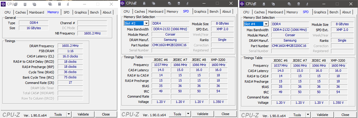

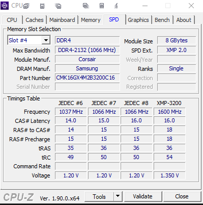

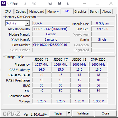

Ich habe die MHz von AUTO auf 3200MHz geändert.
Bei dem ersten Bild steht jetzt 1600 MHZ, ist das richtig?
Jedoch steht bei Max Bandwith weiterhin DDR4-2132.
Ist es normal, dass auch bei Ranks Single steht?

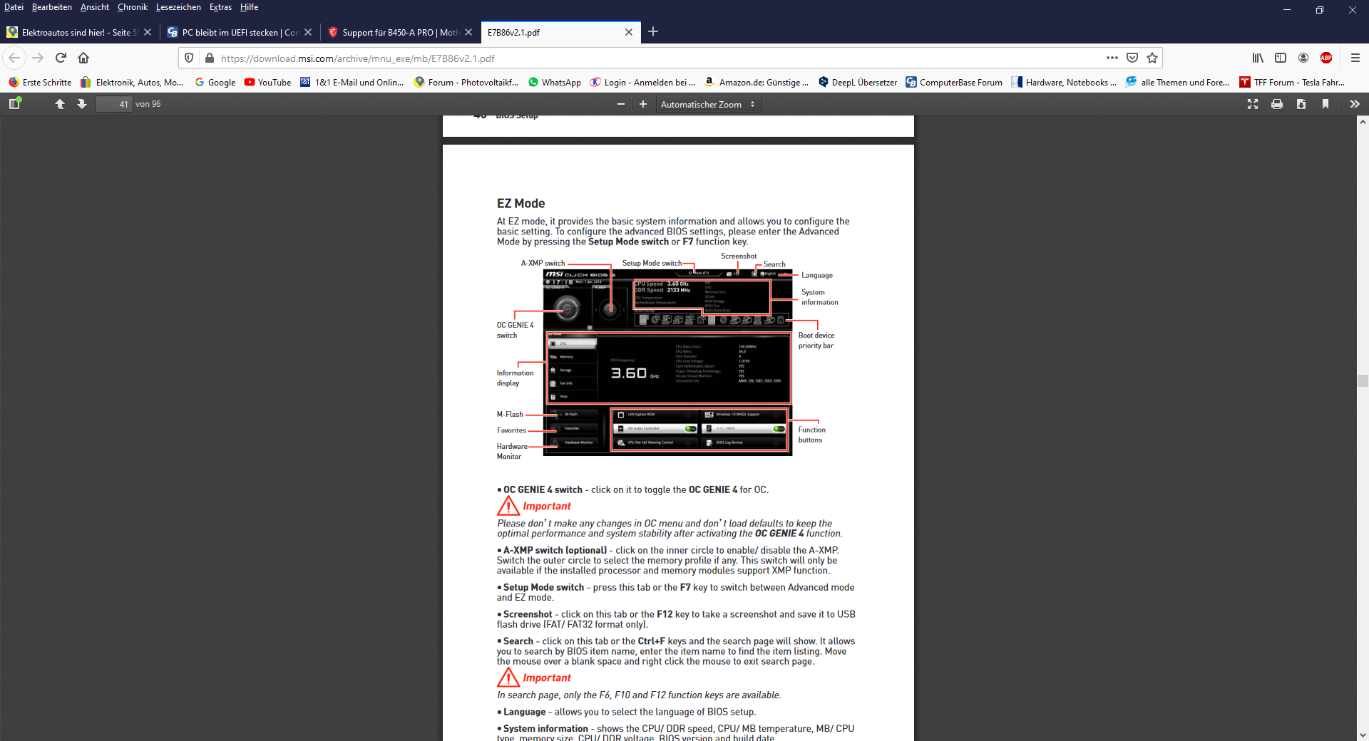

A-XMP-Schalter (optional) - Klicken Sie auf den inneren Kreis, um den A-XMP zu aktivieren/deaktivieren. Klicken Sie auf den äußeren Kreis, um das Speicherprofil auszuwählen, falls vorhanden. Dieser Schalter ist nur verfügbar, wenn der installierte Prozessor und die Speichermodule die XMP-Funktion unterstützen.
oder so,

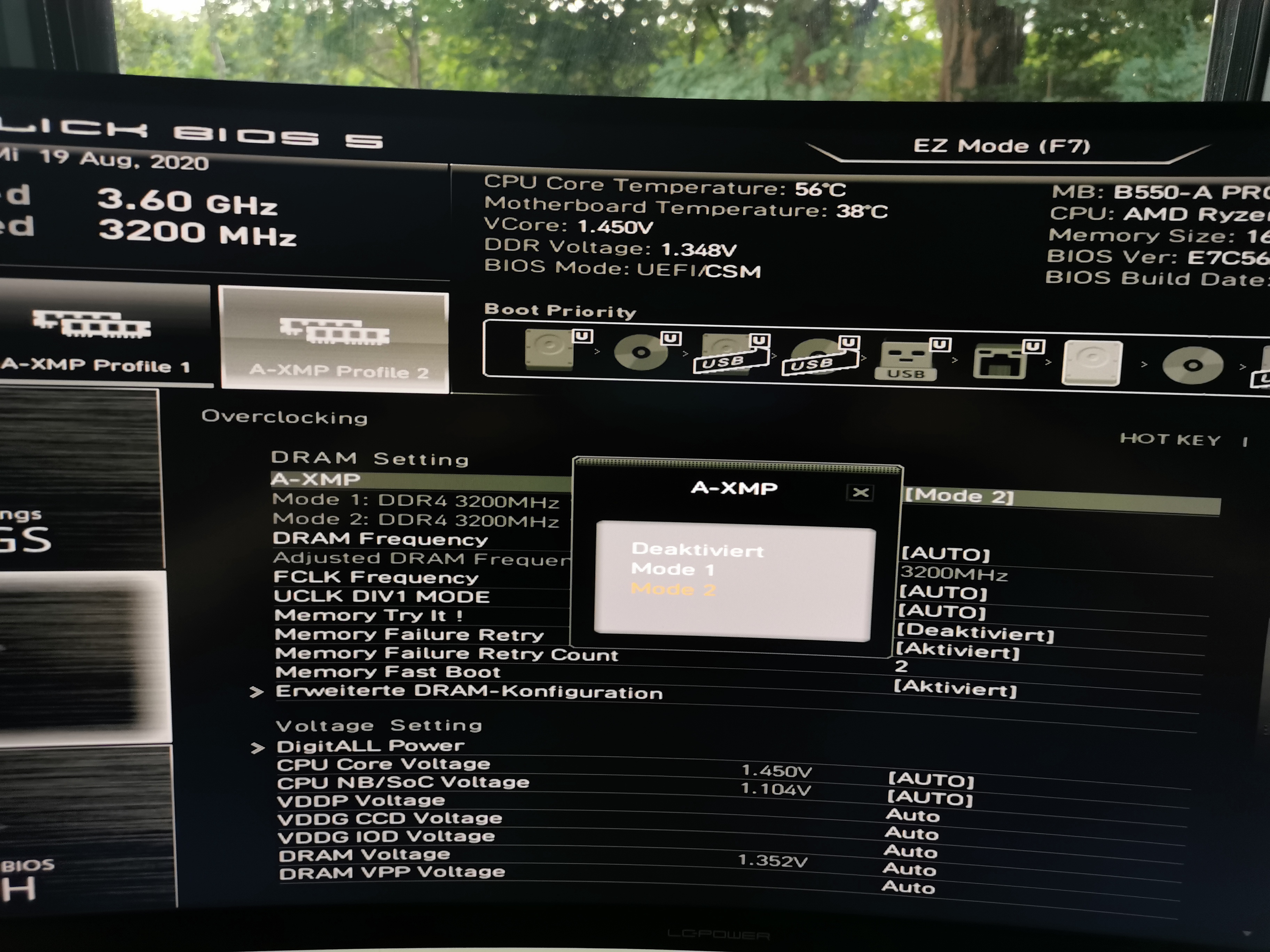

Ich habe mal ein Bild von den Optionen gemacht. Bin ich hier überhaupt richtig?
Ich habe die DRAM-Frequency wieder auf AUTO gestellt.
Wenn ich auf A-XMP klicke, habe ich nur diese 3 Optionen.
Hm,
solltest du nicht so ein Bild haben ?
