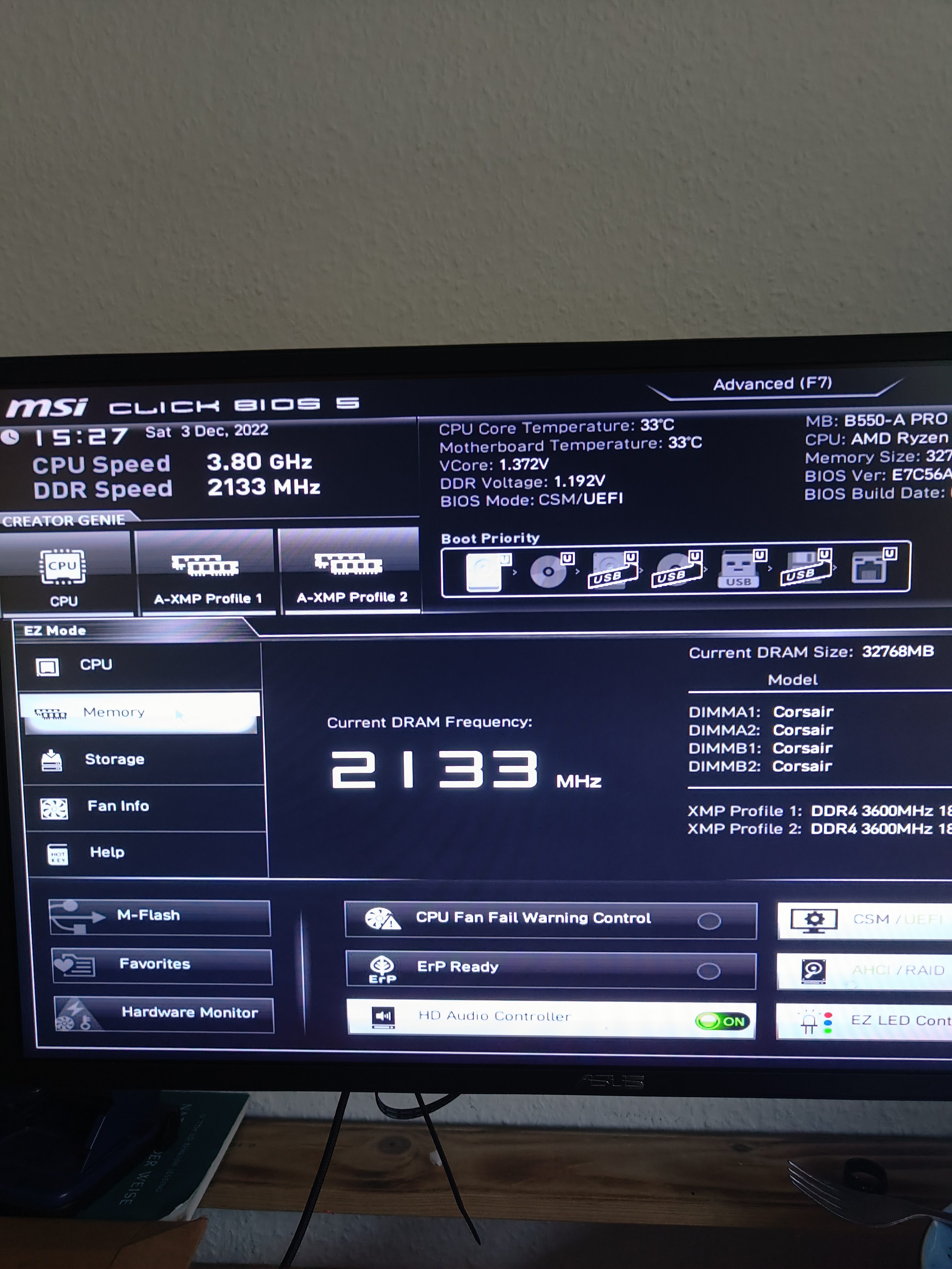

Da..
Ram speed auch plötzlich auf 36

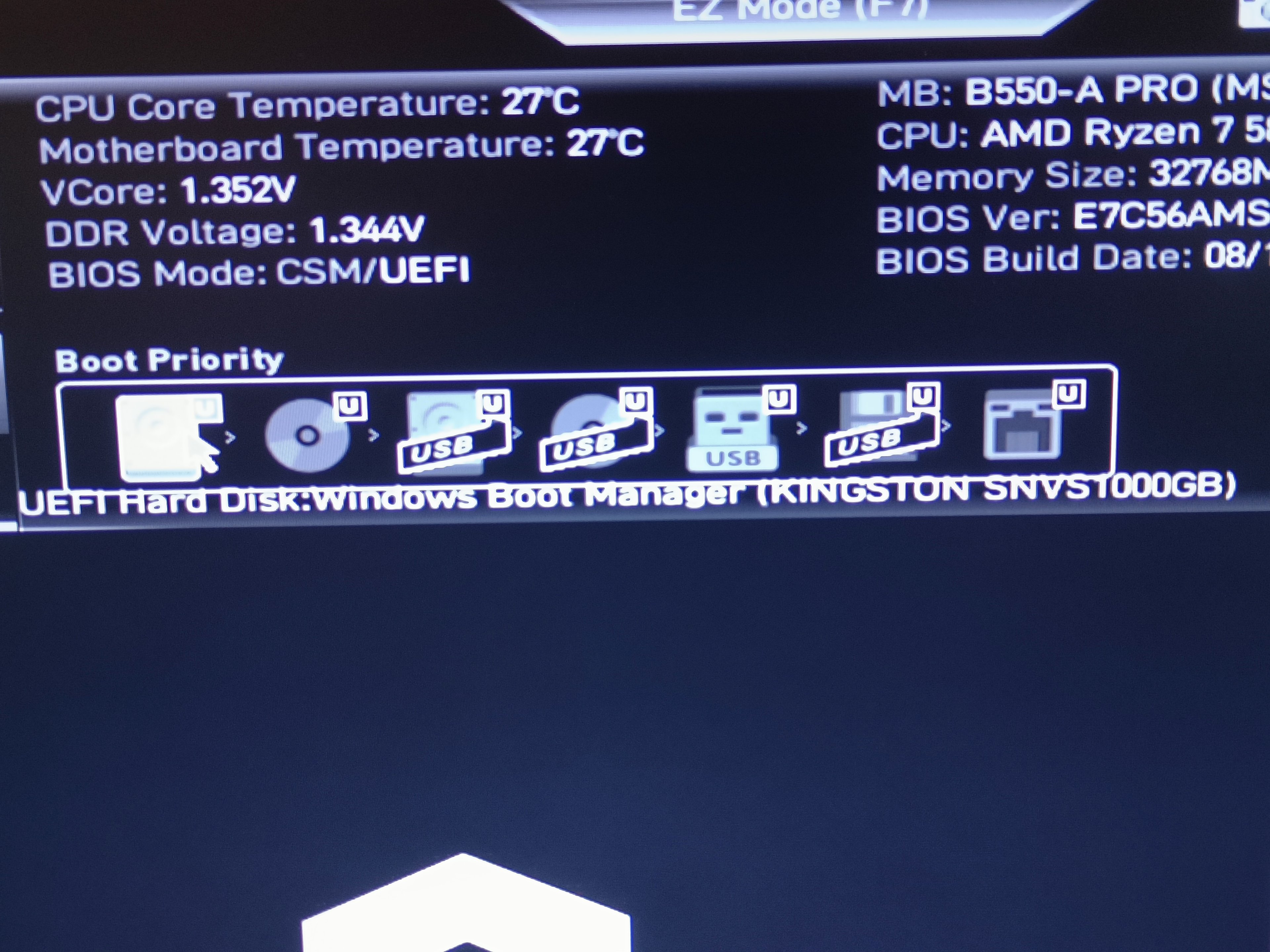

Ne leider nicht
Leuchtet bunt vor sich hin

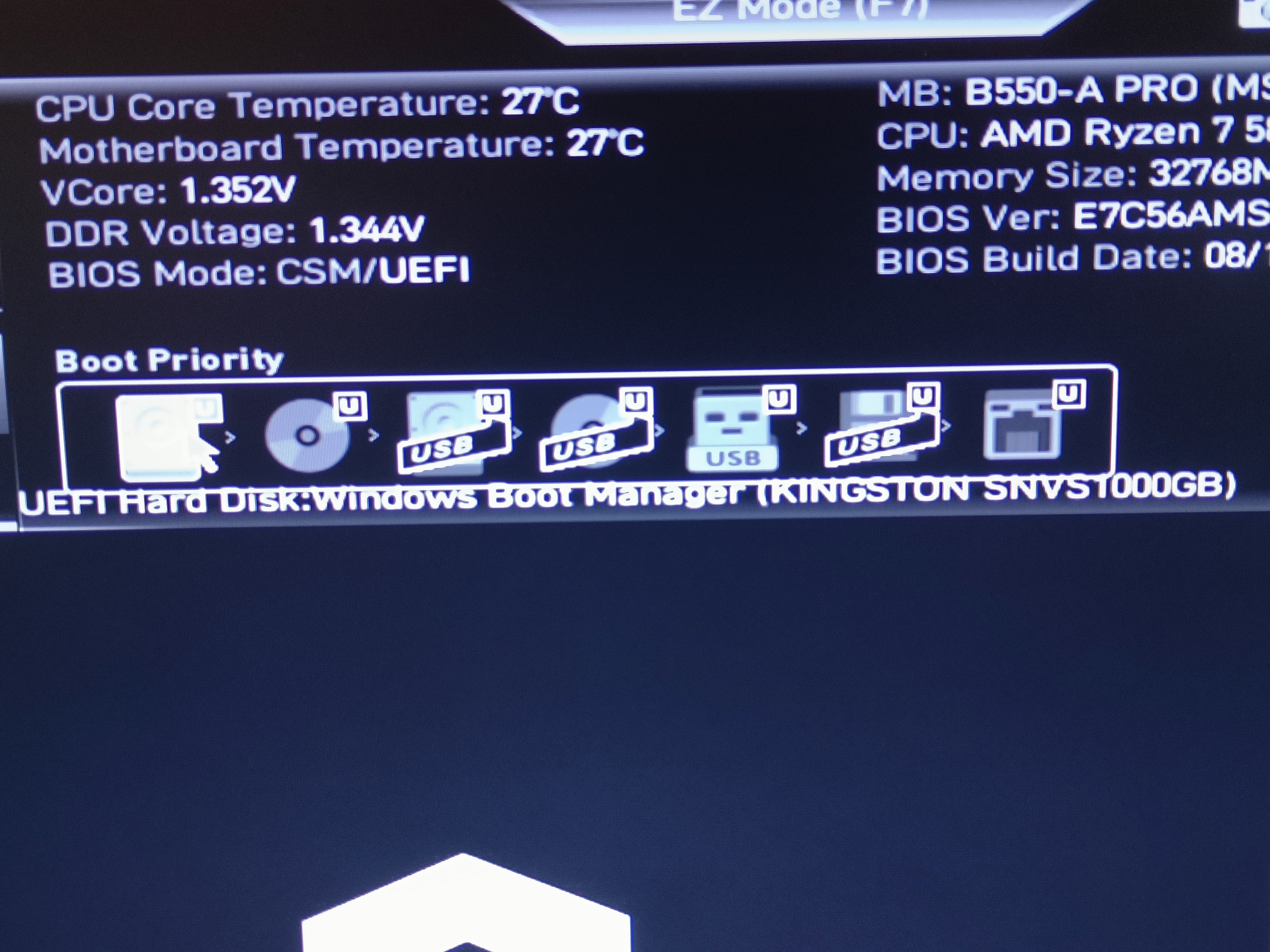

moinleudde schrieb:
Das passt soweit, eingestellt ist der UEFI-Modus und an erster Stelle ist der Datenträger mit dem Windows Boot Manager.
Es bleibt den Datenträger zu überprüfen, siehe Beitrag #14. Würde in der Reihehnfolge verfahren:

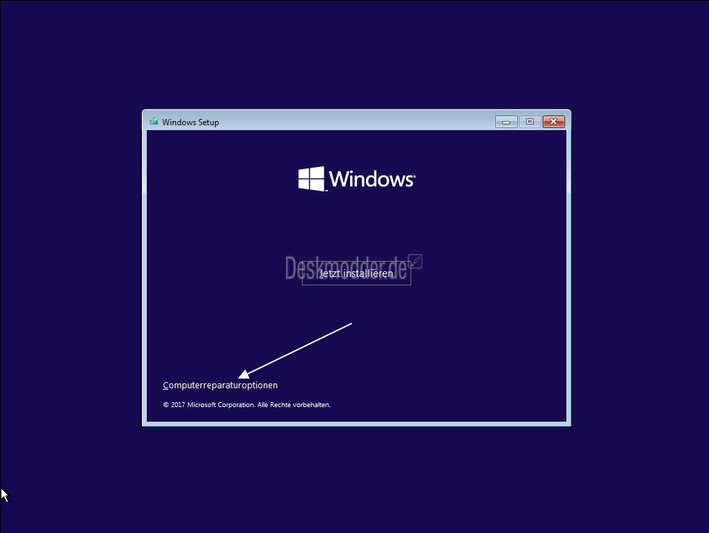

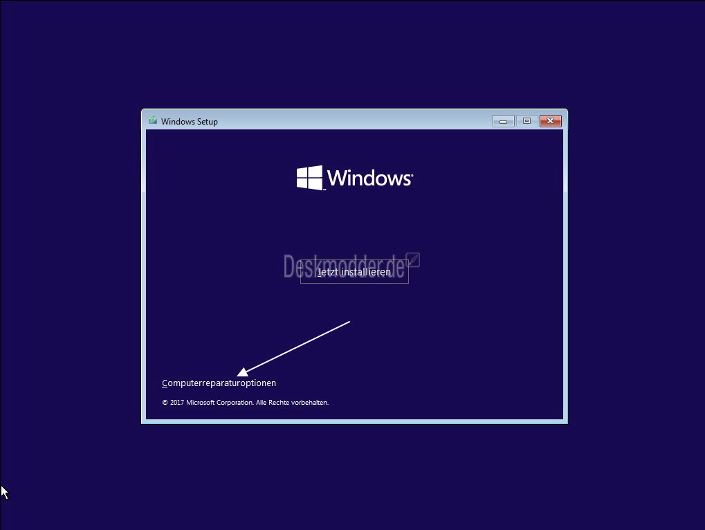

Dann starte mal eine Windows-Wiederherstellungsumgebung und führe eine Reparatur durch.

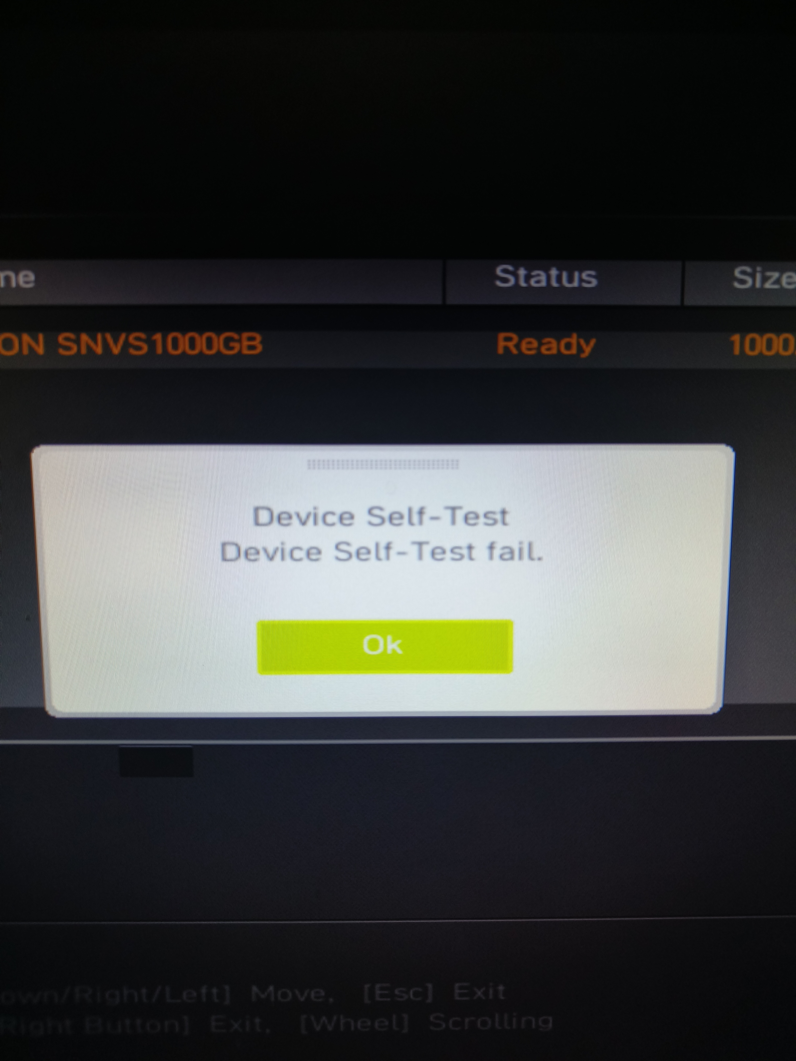

moinleudde schrieb:
Wie komme ich vom bios in die konsole? Wenn überhaupt

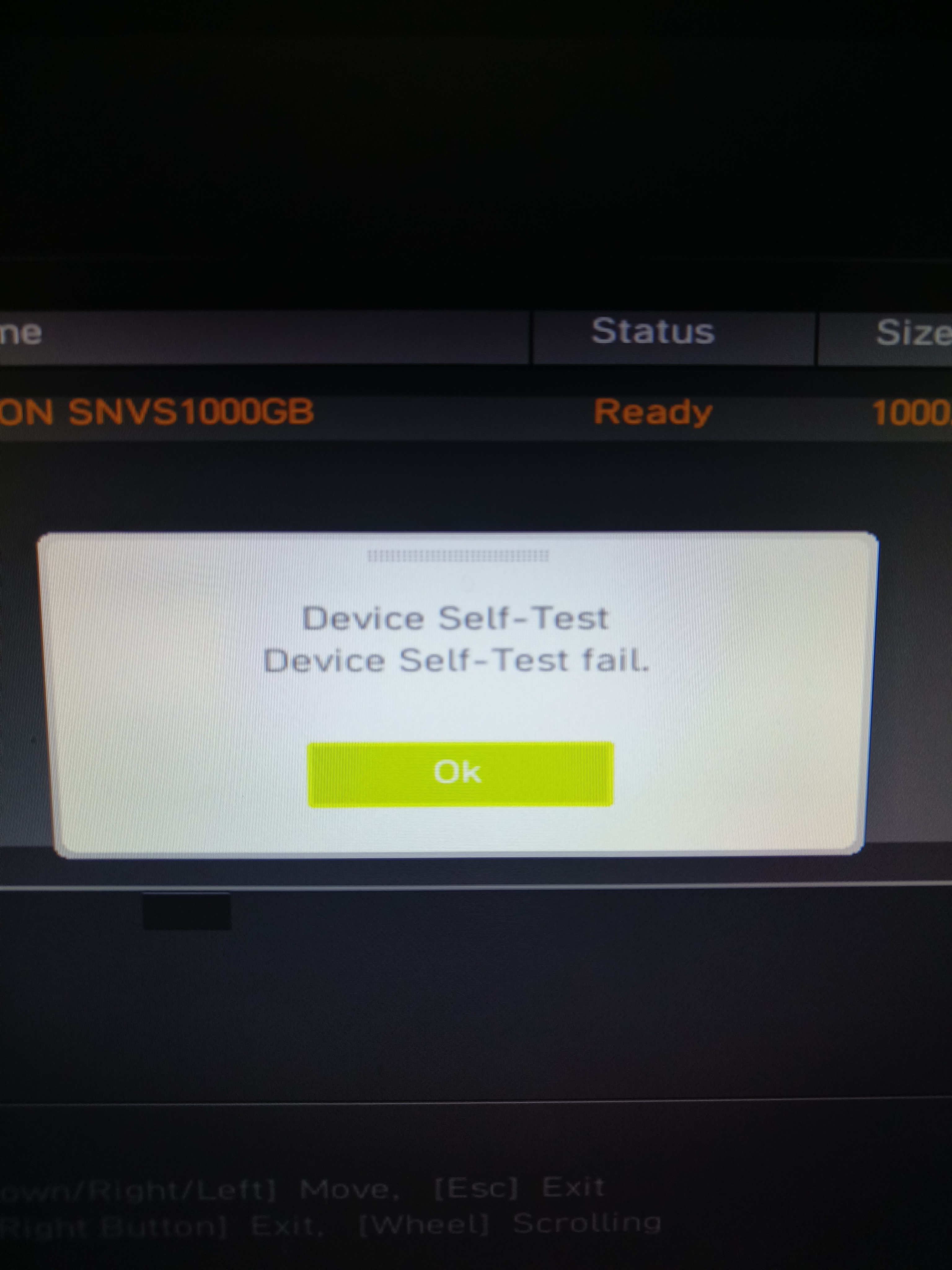

Mein pc hats jz aufegegeben mit dem booten und geht direkt ins bios wenn ich ihn starte
Reaktionen: Terrier
Ohhh, wenn schon der Selbsttest der SSD einen Fehler anzeigt, kann man davon ausgehen, das diese einen/mehrere Fehler hat.
Also SSD überprüfen.
Cu
redjack

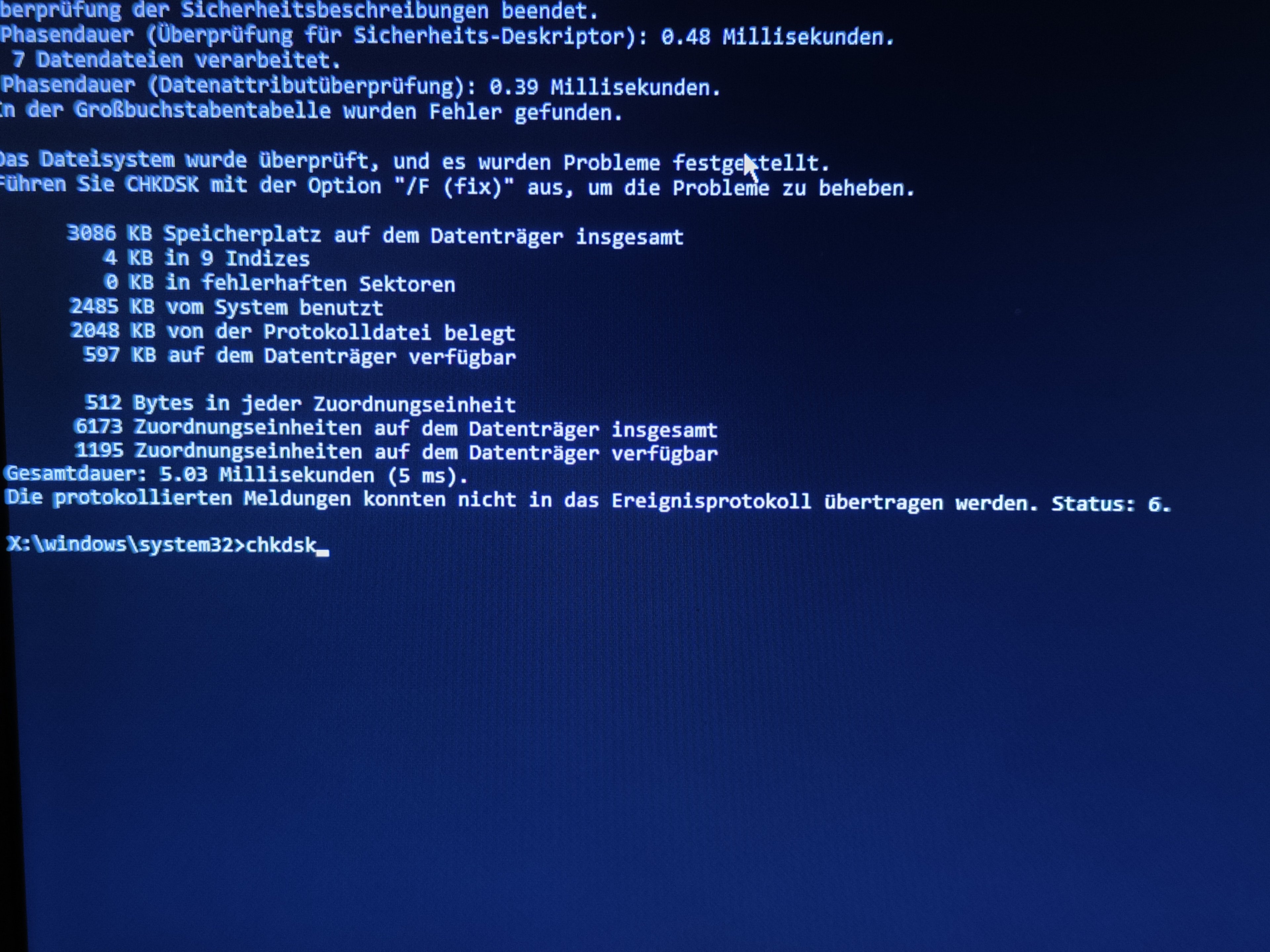

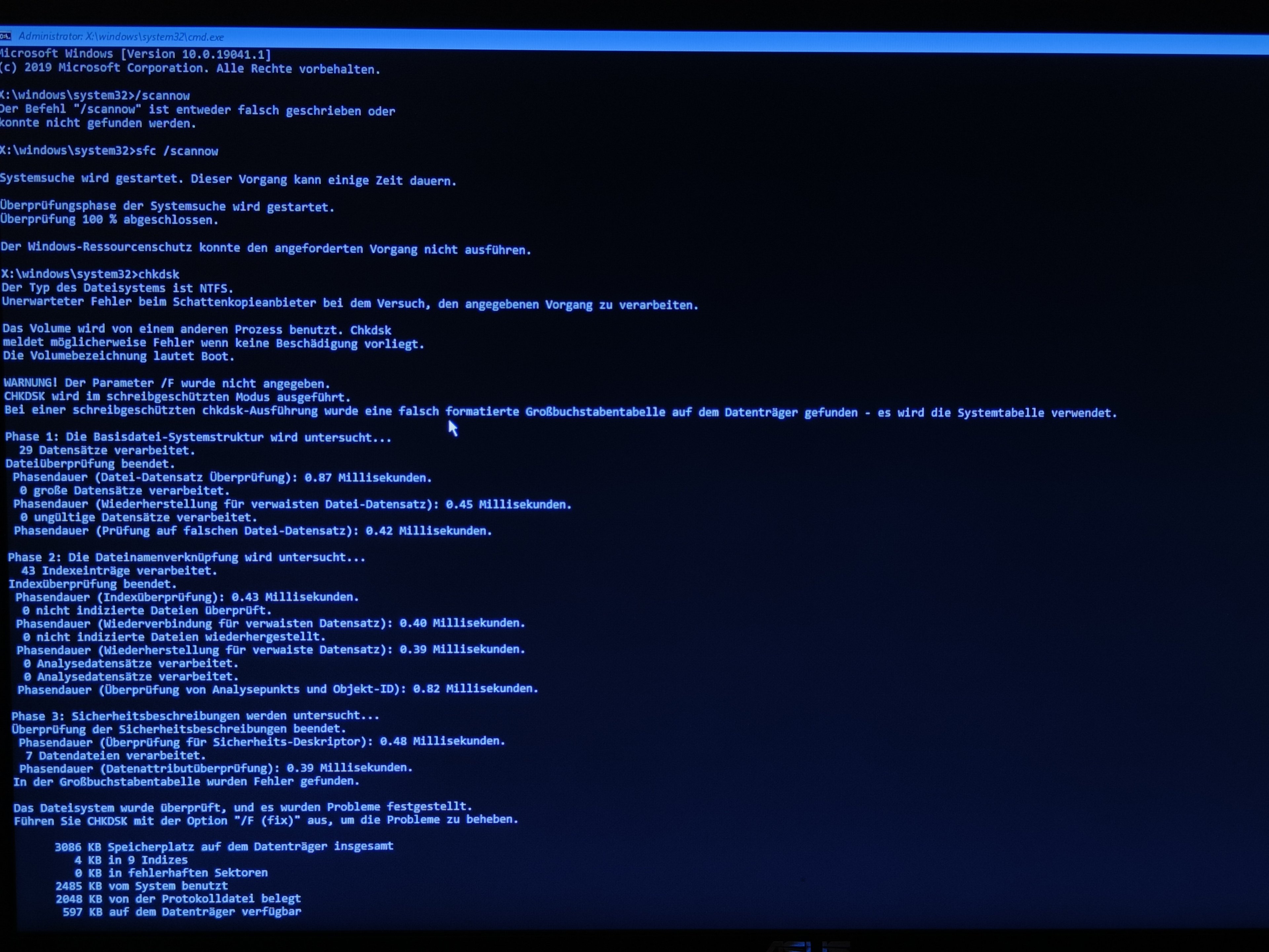

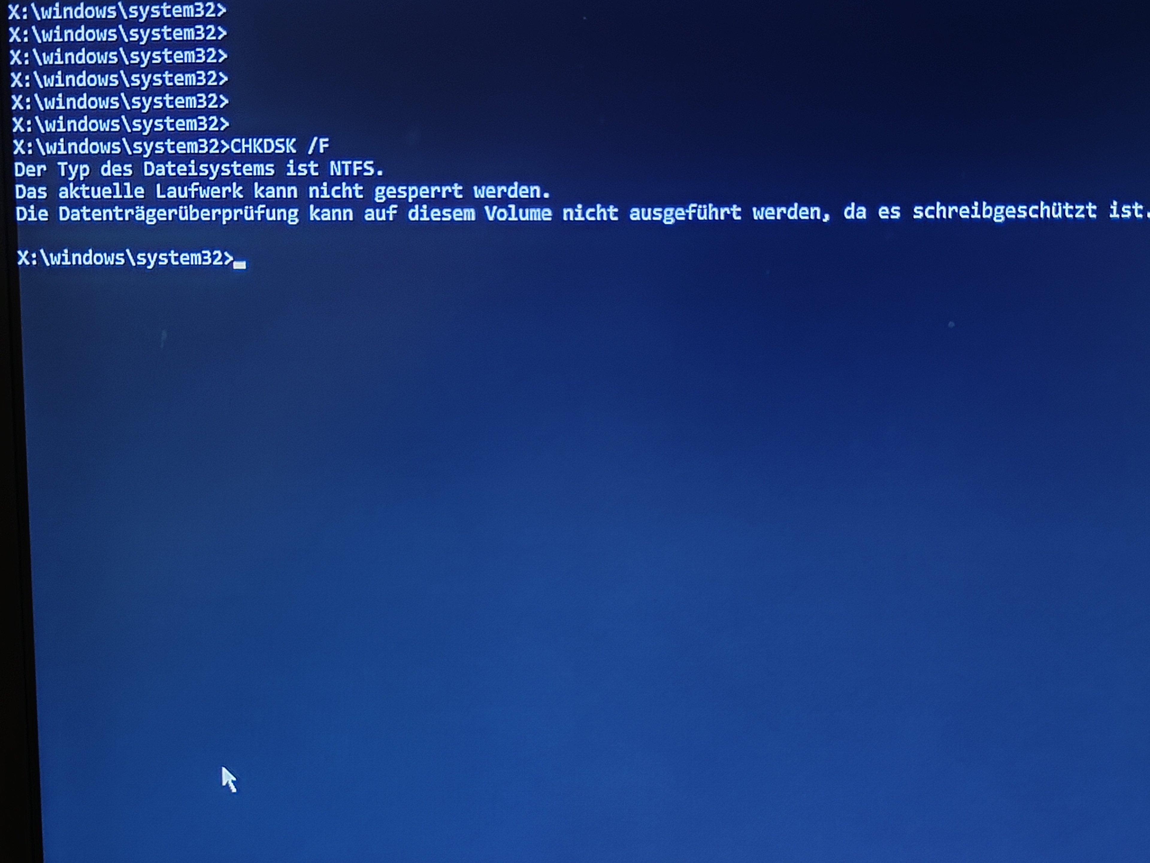

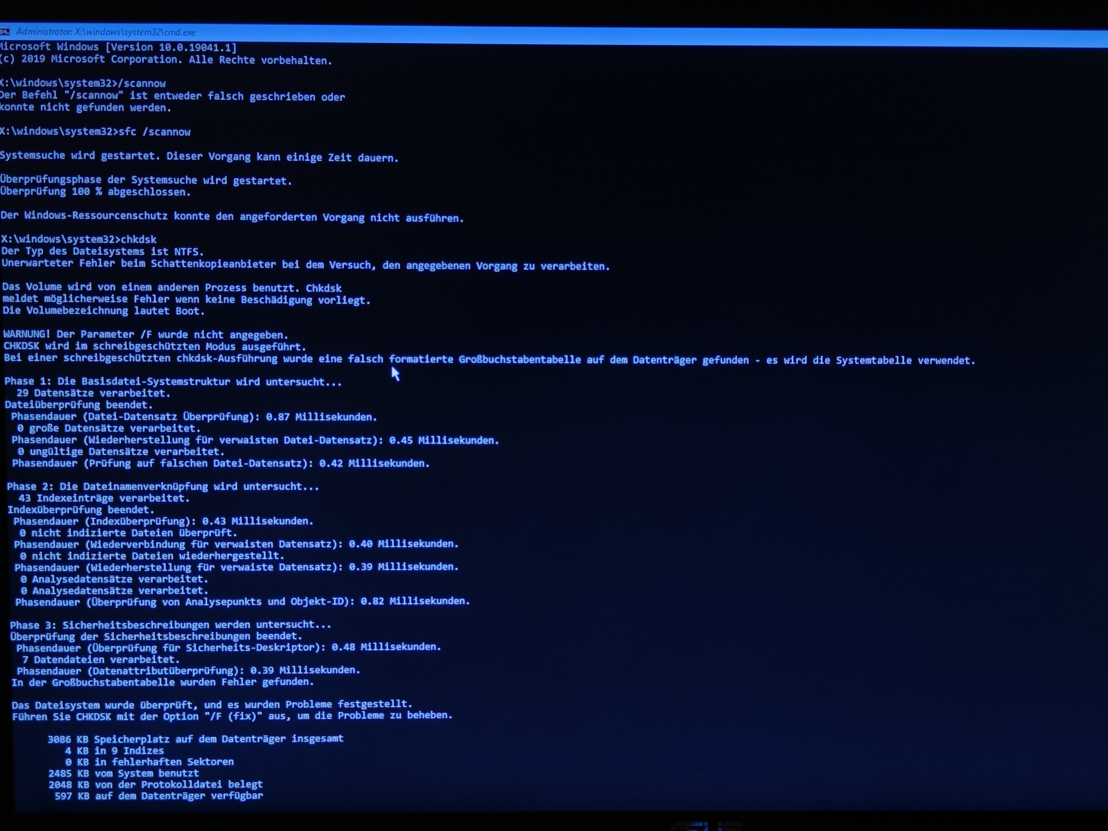

So..
"Der windows resourcenschutz konnte den angeforderten vorgang nicht ausführen"?
Und vieles mehr...

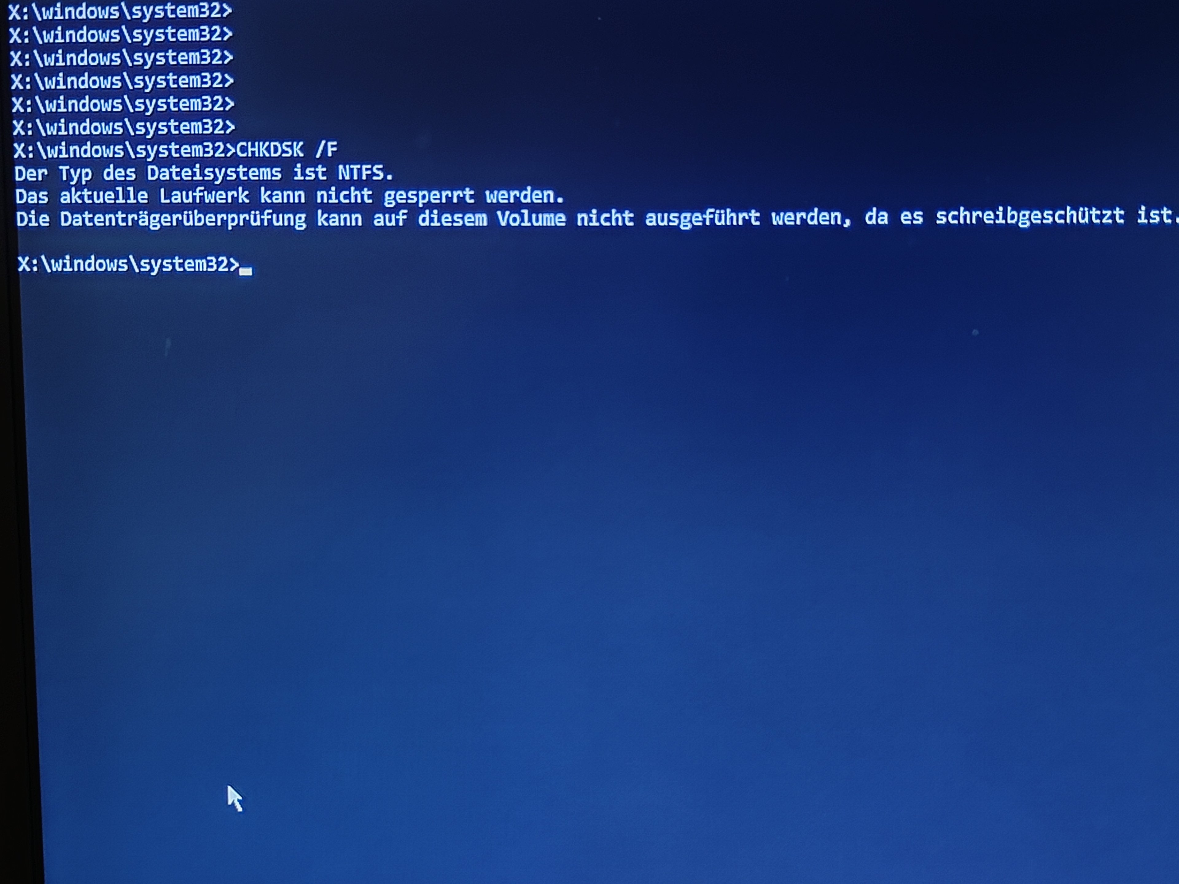

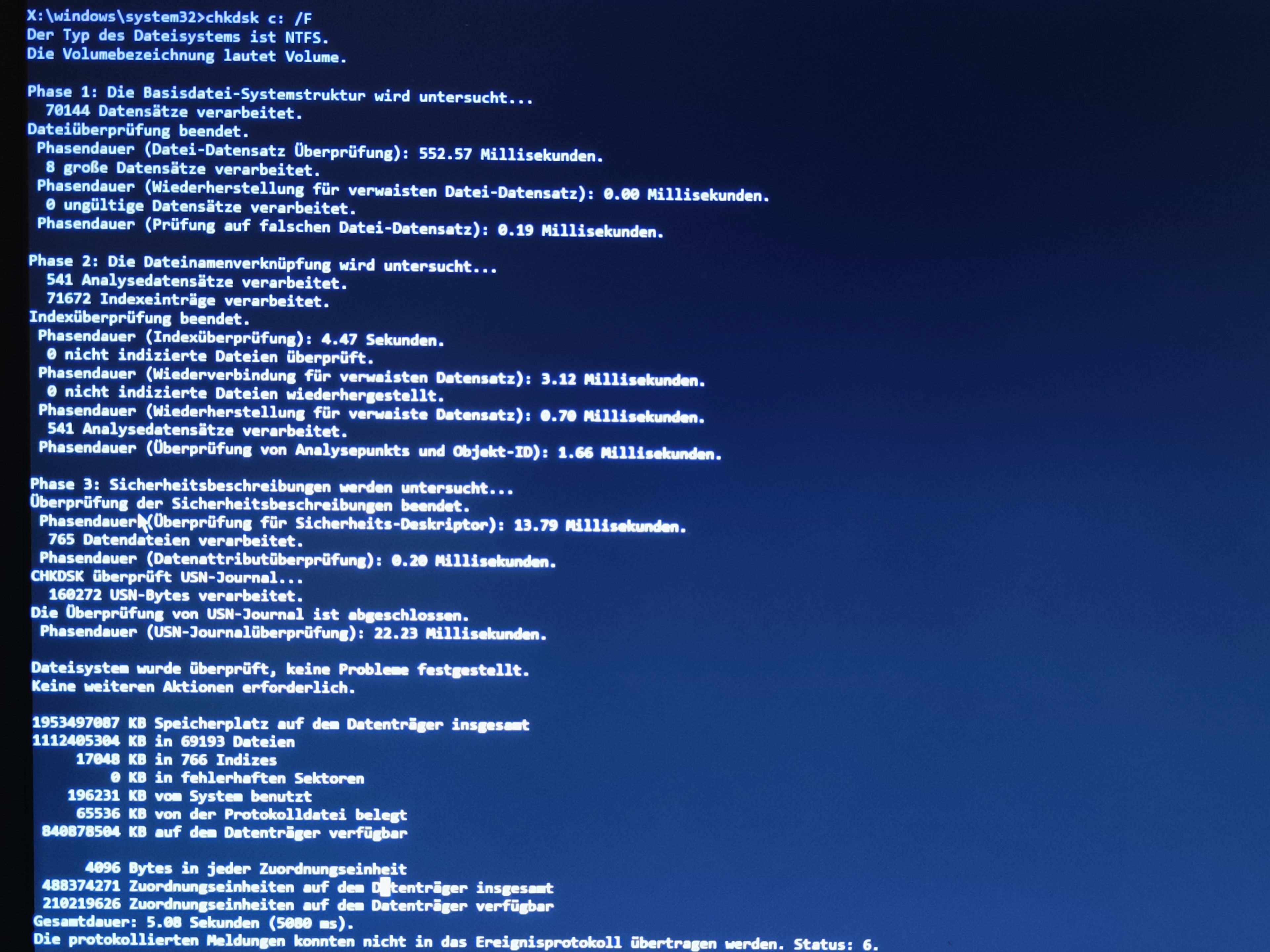

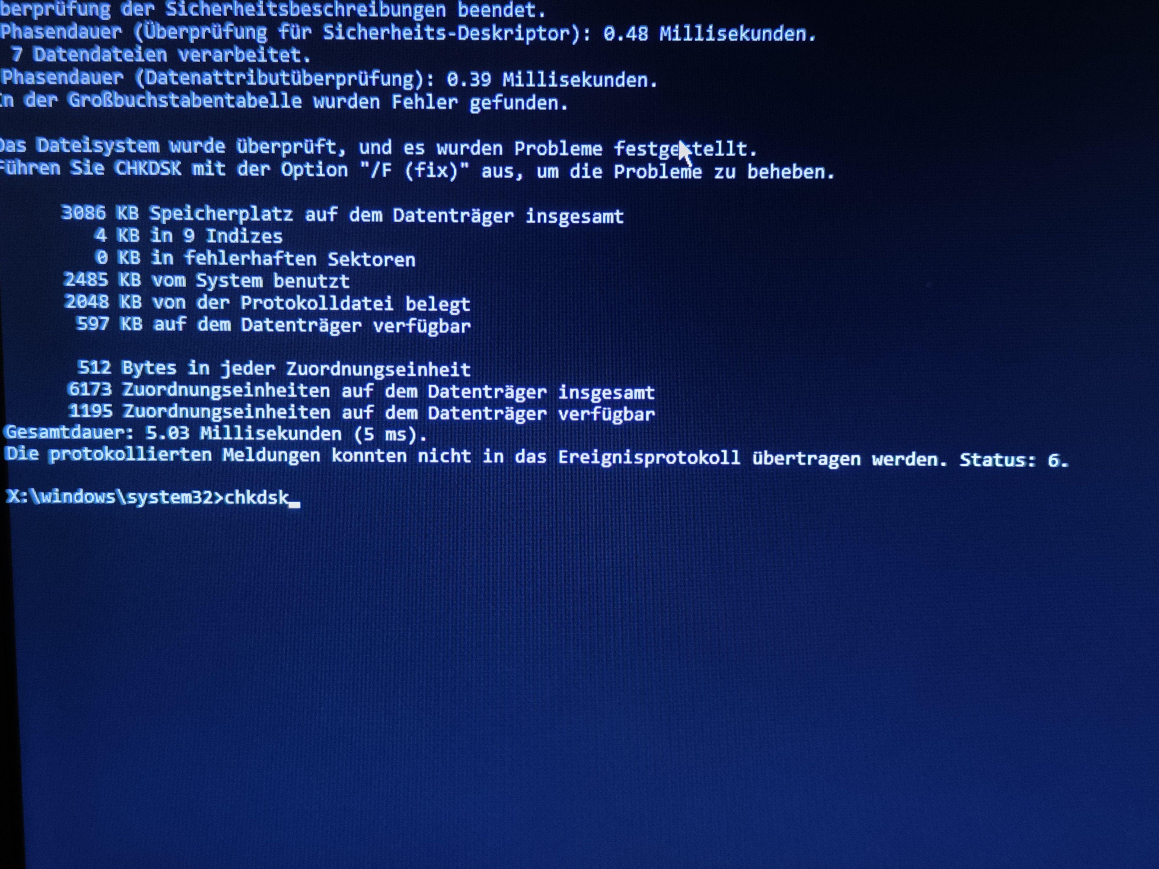

x: ist der Datenträger der WINRE Umgebung, du musst das auf Laufwerk c: ausführen.
chkdsk c: /f
Hast Du ein Backup deiner Daten, die sich auf C: befinden?
CU
redjack

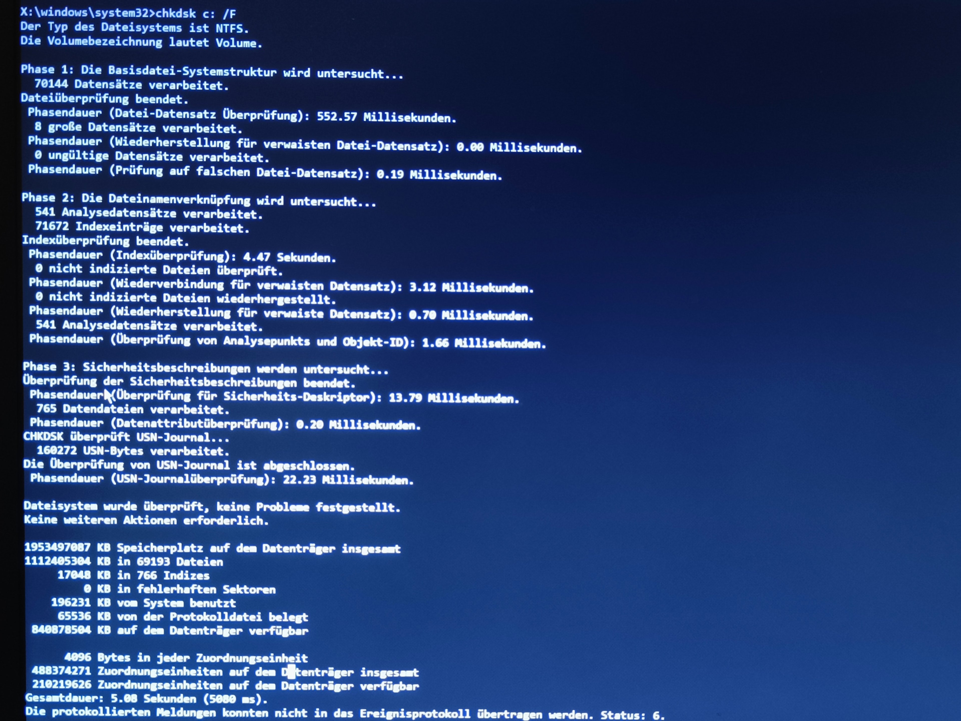

Chdsk /f geht anscheinend aucht nicht
chkdsk c: /f
CU
redjack
Nein habe kein backup

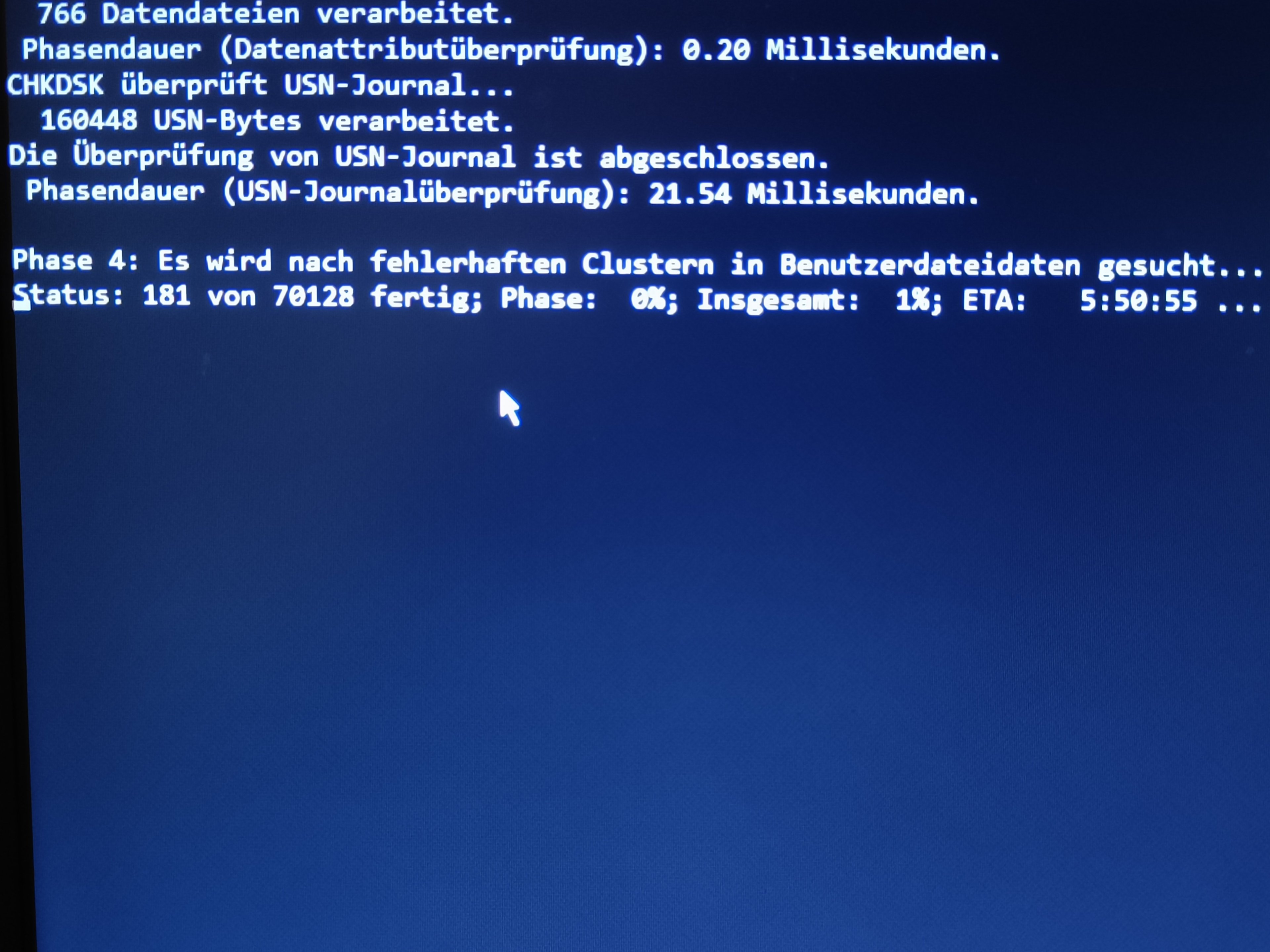

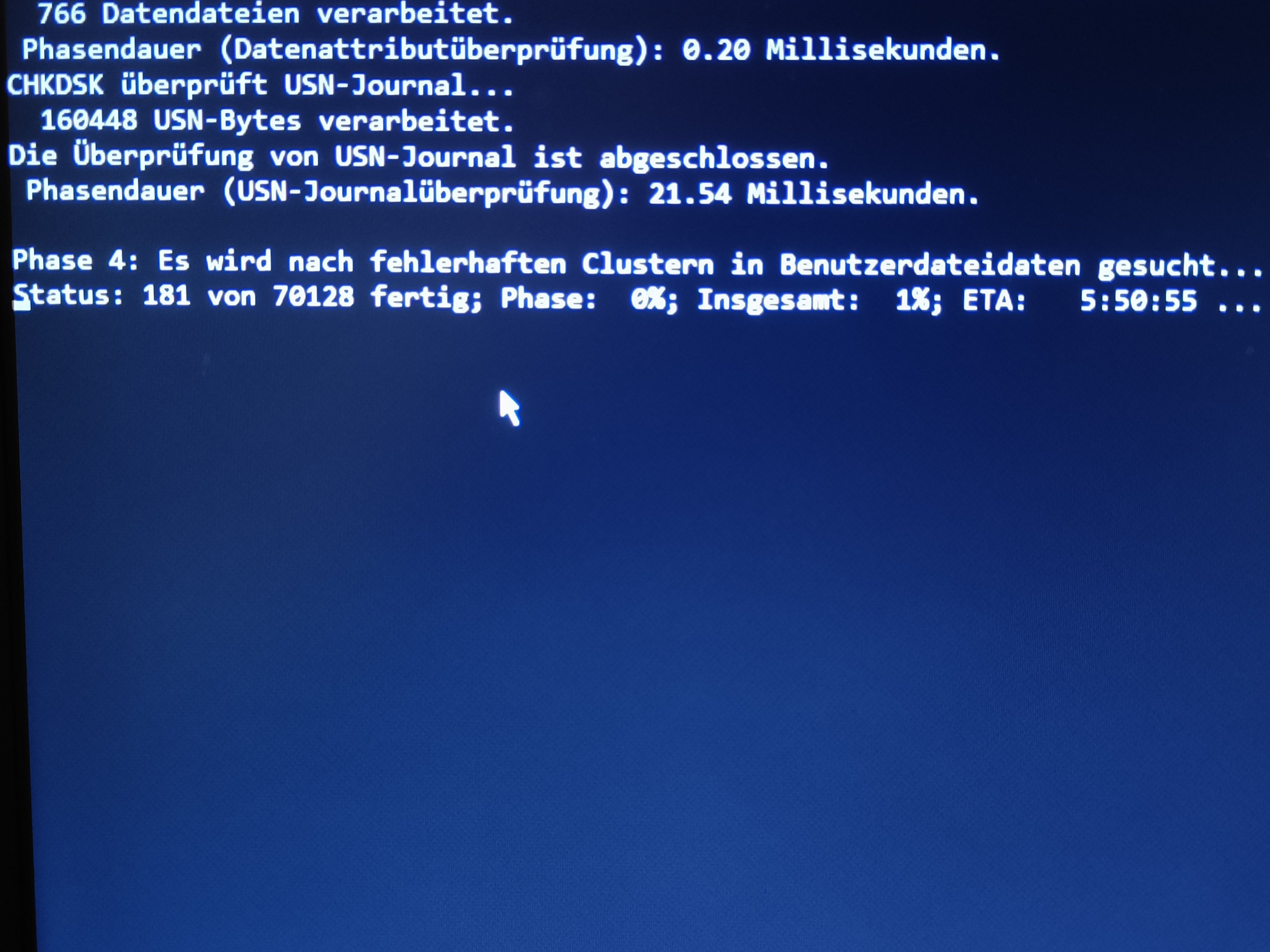

Habe mal aus spaß chdsk /r eibgegeben weil stand iwo im internet dauert jz wohl n weilchenb😂🌚
Hast Du #37 gelesen?
Cu
redjack
Ja siehe oben
