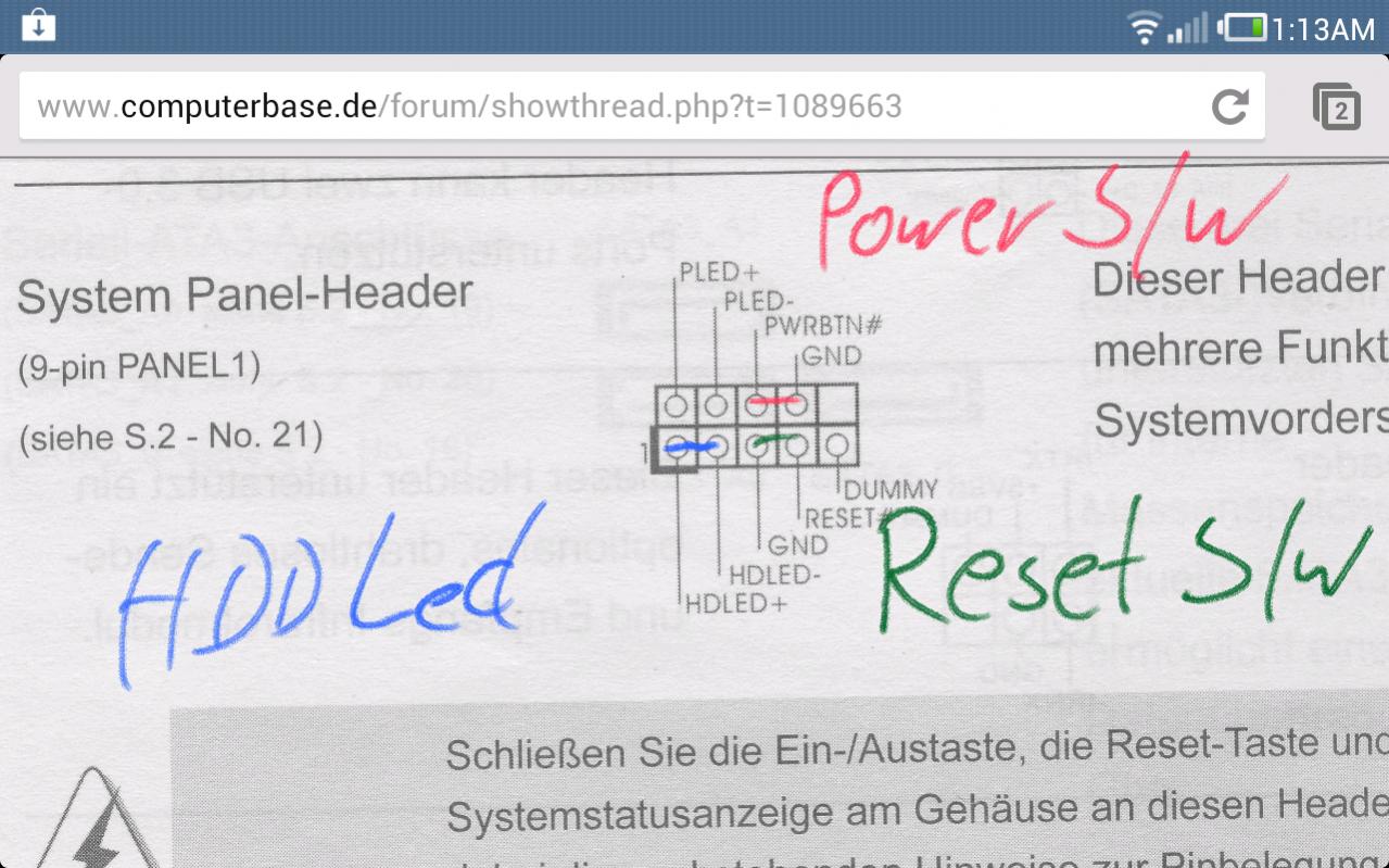

sorry besser krieg ichs nicht hin.
Ich hab 3 Stecker, jeweils mit 2 Kabeln, die wie folgt heissen
HDD Led
Reset S/W
Power S/W
angeschlossen hab ich in der unteren Reihe HDD Led einen Pin freigelassen dann Reset
in der oberen Reihe die 2 äusseren Pins frei dann Power.
Habs nicht so mit Elektronik, also entschuldigt die laienhaften Ausdrücke.
Also, untere Reihe HDLED (Anzeige Festplatte) ist schon mal richtig, dann sofort den Reset Schalter daneben und kein Pin freilassen. Der Pin der frei bleibt ist der Dummy-Pin ganz außen. Oben, die Power LED (An/Aus LED am Gehäuse) daneben den Powerbutton (An/Aus Knopf).
@beeblebroxxx
Genau wie luccabrasi geschrieben hat hab es dir nochmal illustriert und angehangen
das wars ;)
fast
