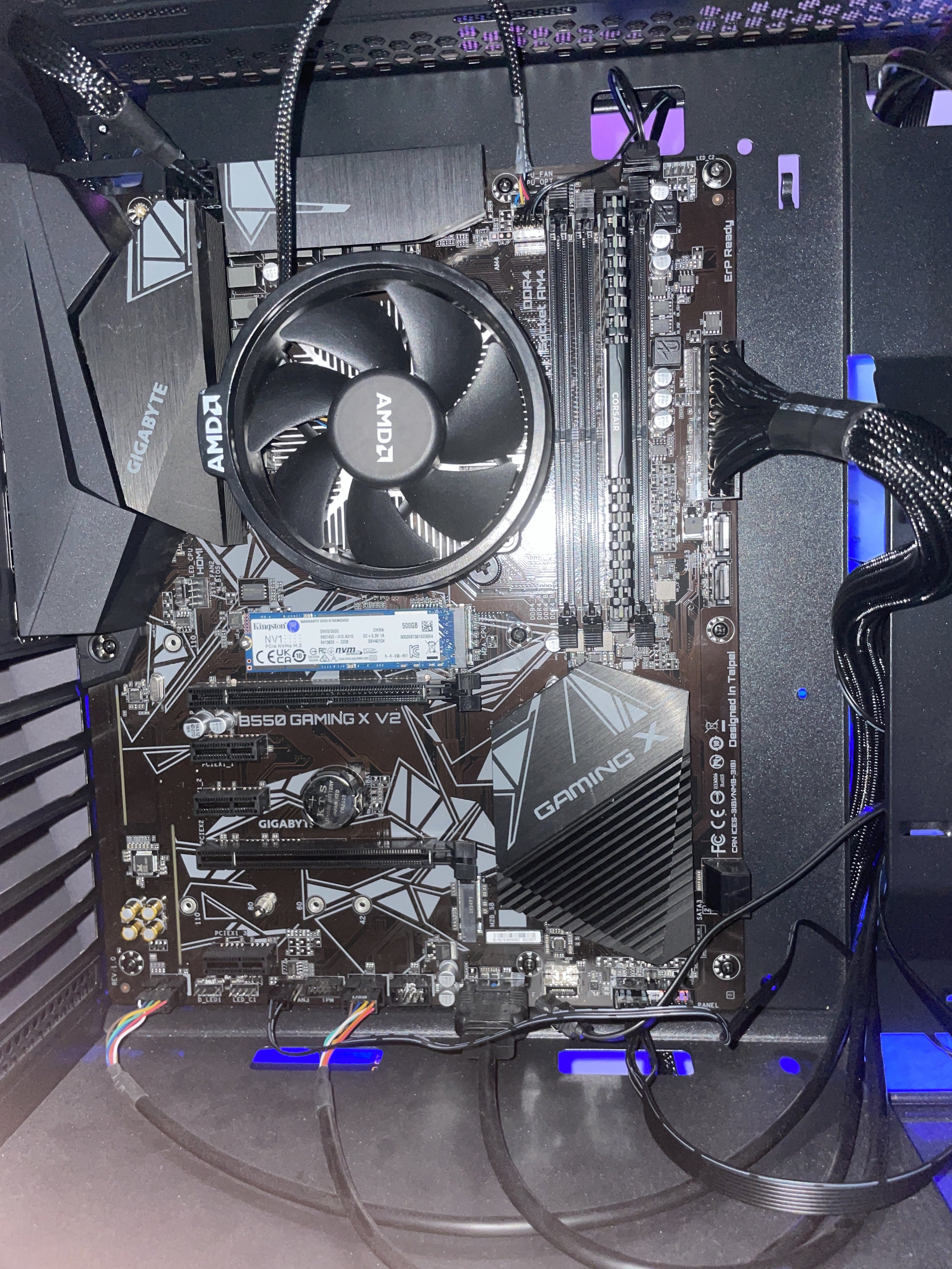

Bei so was ist immer das beste, wenn du gleich Bilder machst vom Zusammenbau und die hier postest. Da sieht man häufig sofort den Fehler.
Zudem der Klassiker: alle Abstandshalter an der richtigen Stelle und auch nur da?

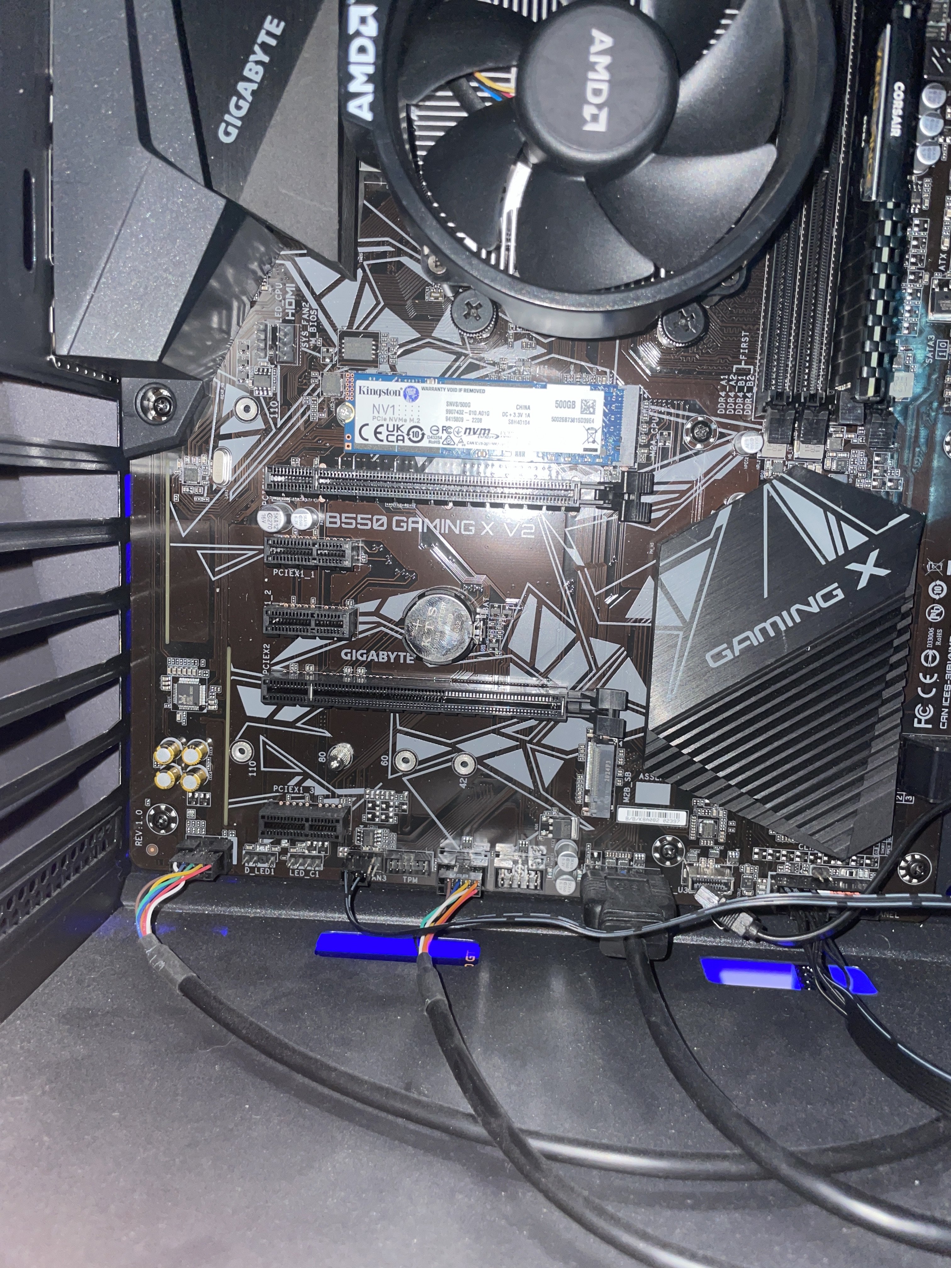

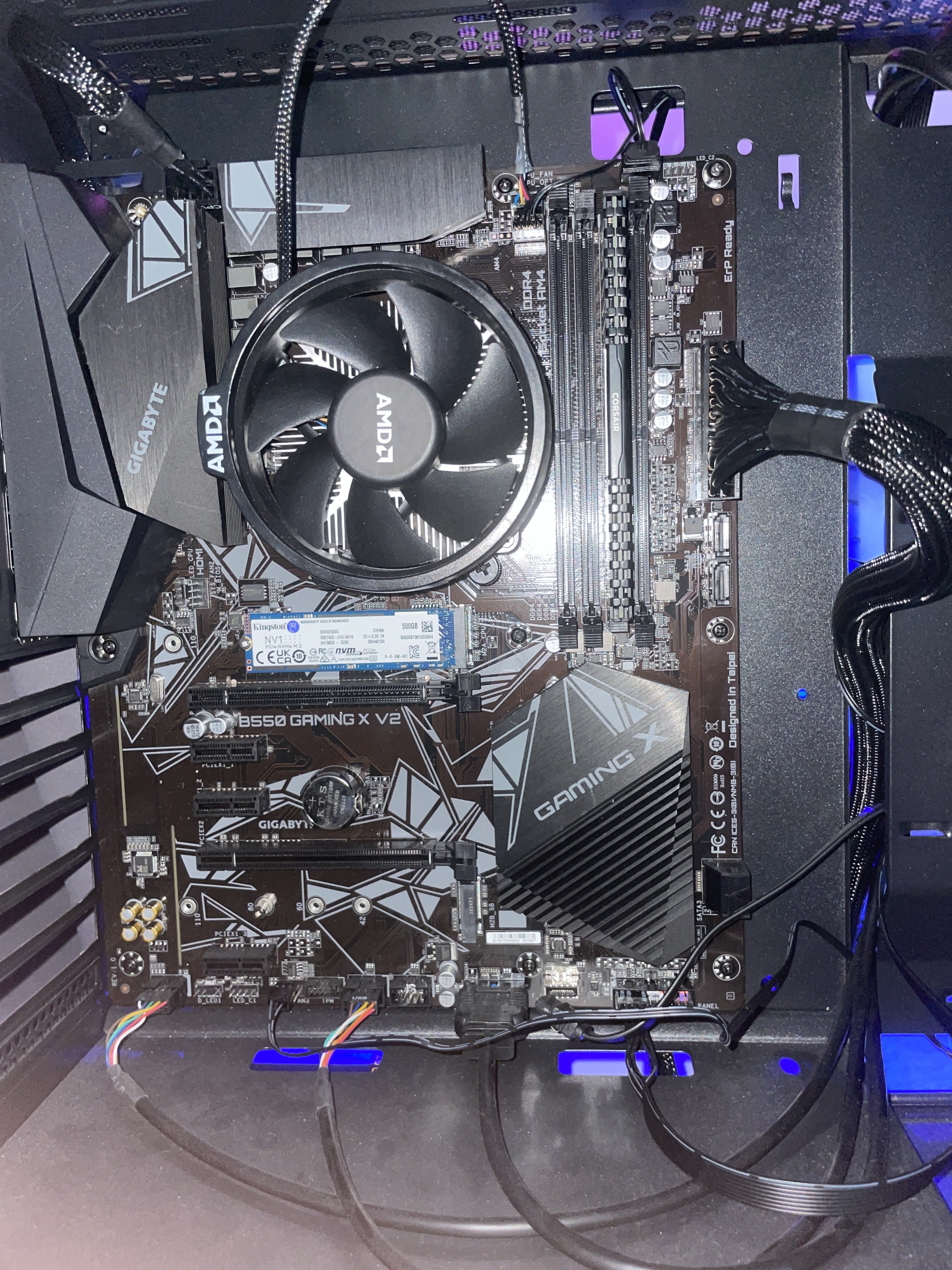

Der RAM dürfte schonmal suboptimal im "falschen" Slot stecken. Er muss in A2! Steht auch so im Handbuch, Seite 10. Grundsätzlich ist ein Modul suboptimal, da kein Dual Channel.
Sorry, habe es erst eben gelesen. Du hast ja zwei Riegel. Grundsätzlich dann in A2 und B2, wie im Handbuch angegeben.

Grafikkarte hast du wieder reingesteckt? Die fehlt auf den Bildern.
Das Board unterstützt den 5600G erst ab BIOS F13. hast du vor dem Zusammenbauen ein BIOS Update mit Q-Flash Plus gemacht?
Bios schon via Bios-Flashback aka Q-Flash Plus aktualisiert? Ist zwar nicht sehr wahrscheinlich, aber vielleicht kam dein Board ja mit nem zu alten BIOS daher. Leider scheint auf dem BIOS-Chip kein Sticker zu sein mit der Version die drauf ist, daher würd ich's mal probieren.
Und bist du dir sicher, dass wirklich alle Abstandshalter verbaut sind? Könnte nur der Aufnahmewinkel vom Bild sein, aber irgendwie sieht die Ecke oben rechts vom MB aus als würde die direkt aufm Gehäuse aufliegen. Mach am besten nochmal nen seitliches Bild vonner rechten Seite.

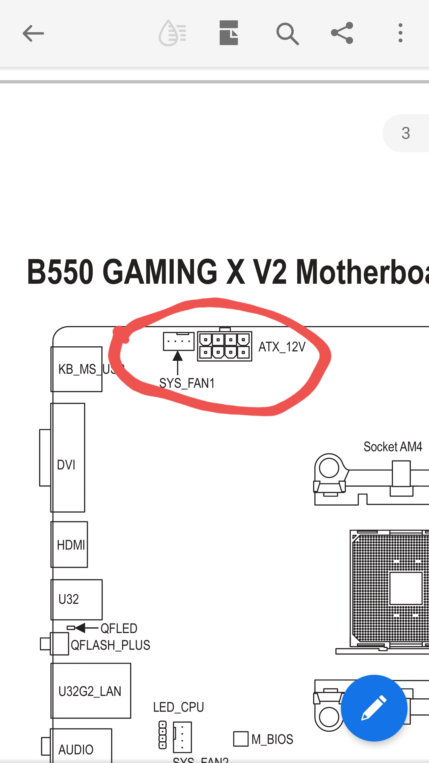

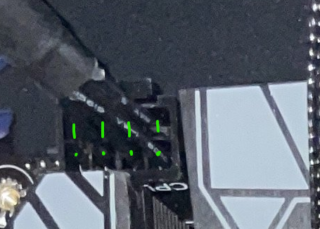

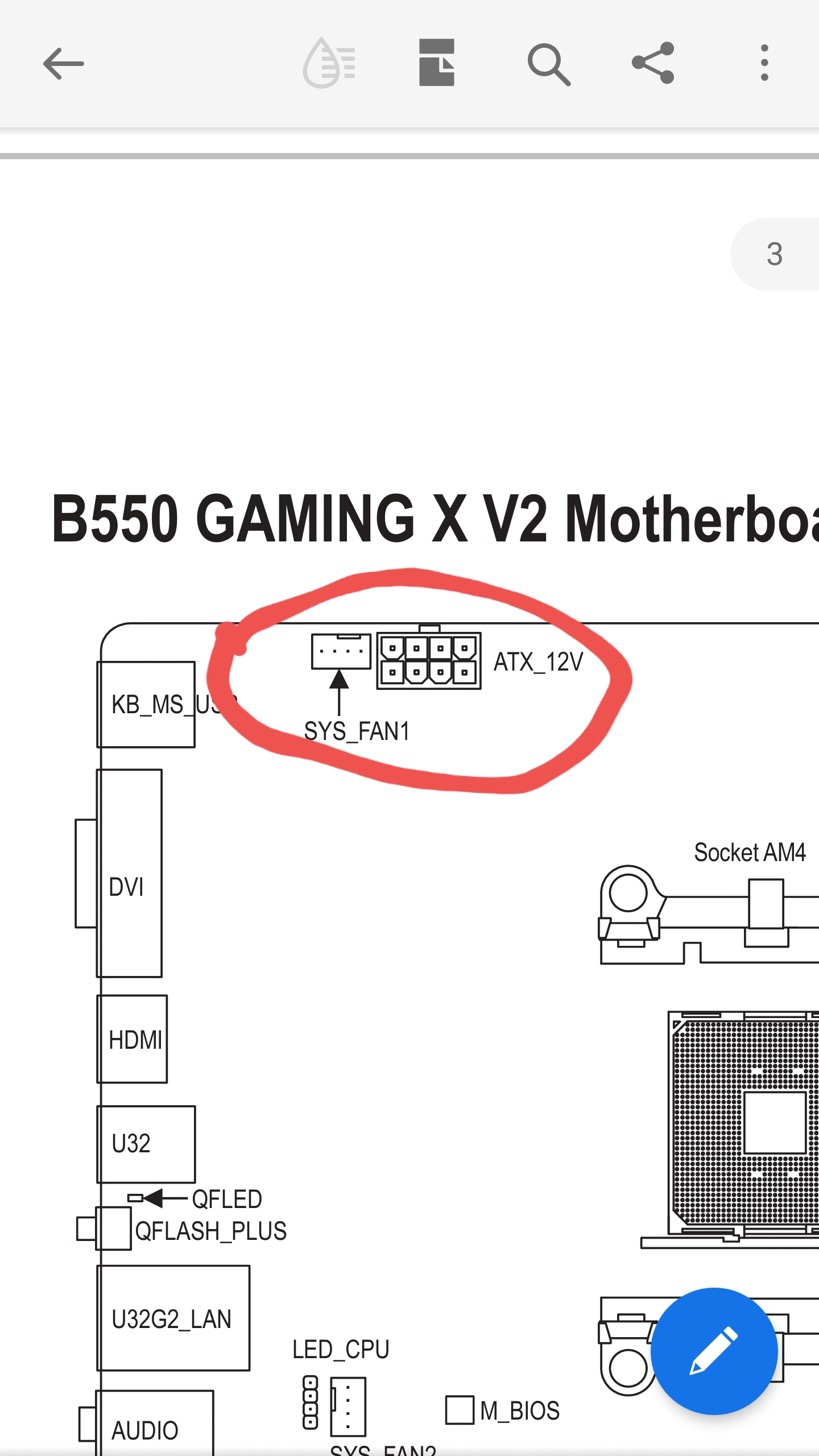

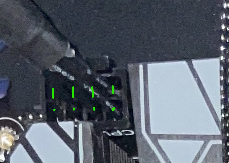

Den mein ich. Der CPU Stecker hat 6 PINs auf dem geposteten Bild vom TE.
Im Handbuch hat er 8 PINs.
Das ist das Mainboard aus dem Handbuch und hat auch auf dem Bild 8PIN,
es gibt auch keine 6PIN ESP Anschlüsse/Stecker.
