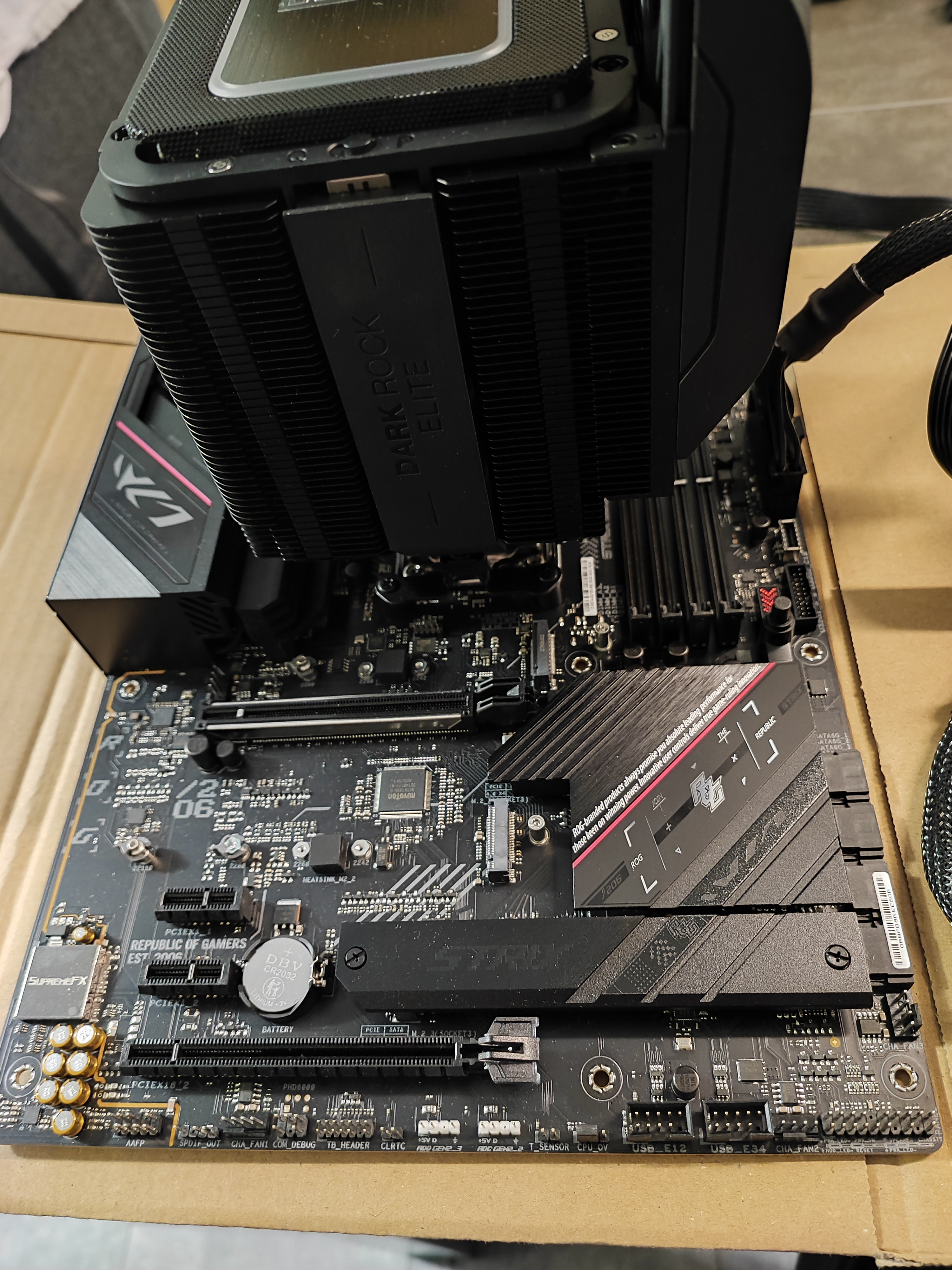

Ich habe den PC komplett zusammengebaut und wollte ihn starten. Aber das einzige Lebenszeichen von dem PC ist die RGB Beleuchtung des Mainboards. Die Lüfter laufen nicht an und er reagiert nicht auf einschalten.
  • Bisher habe ich die Pins des Power Schalter überbrückt um einen Defekt des Schalters auszuschließen aber auch hier keine Reaktion.
  • Aus einem 2. PC habe ich das 550W Netzteil getestet aber es hat sich nichts geändert.
  • Ausbau des Mainboards und nur Test mit CPU, Kühler und RAM und ohne RAM. Aber auch hier keine Reaktion.
  • CMOS Clear habe ich bereits durchgeführt
  • Neues BIOS wurde über BIOS Flashback aufgespielt

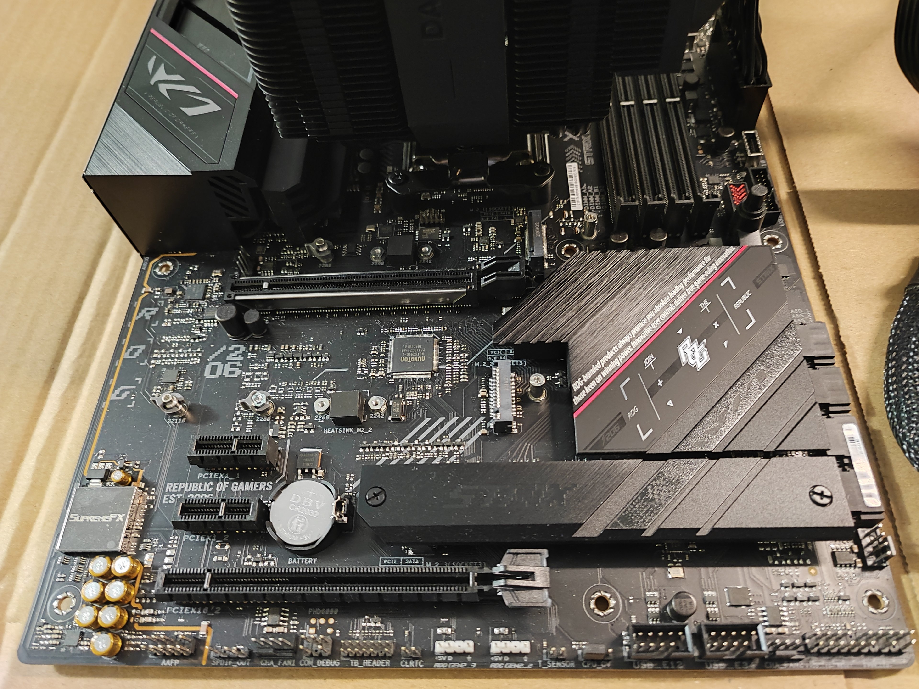

Das Mainboard hat LEDs um Fehler für RAM/CPU/Boot und Grafikkarte anzuzeigen aber auch hier wird nichts angezeigt.
Ich vermute das die CPU oder das Mainboard defekt ist.
Gibt es eine Möglichkeit das rauszufinden oder habt ihr noch eine weitere Idee was der Fehler sein könnte.

BIOS ggf erst nach Update mit der CPU kompatibel?
Ich habe es gerade noch hinzugefügt. Das neuste Bios habe ich bereits aufgespielt

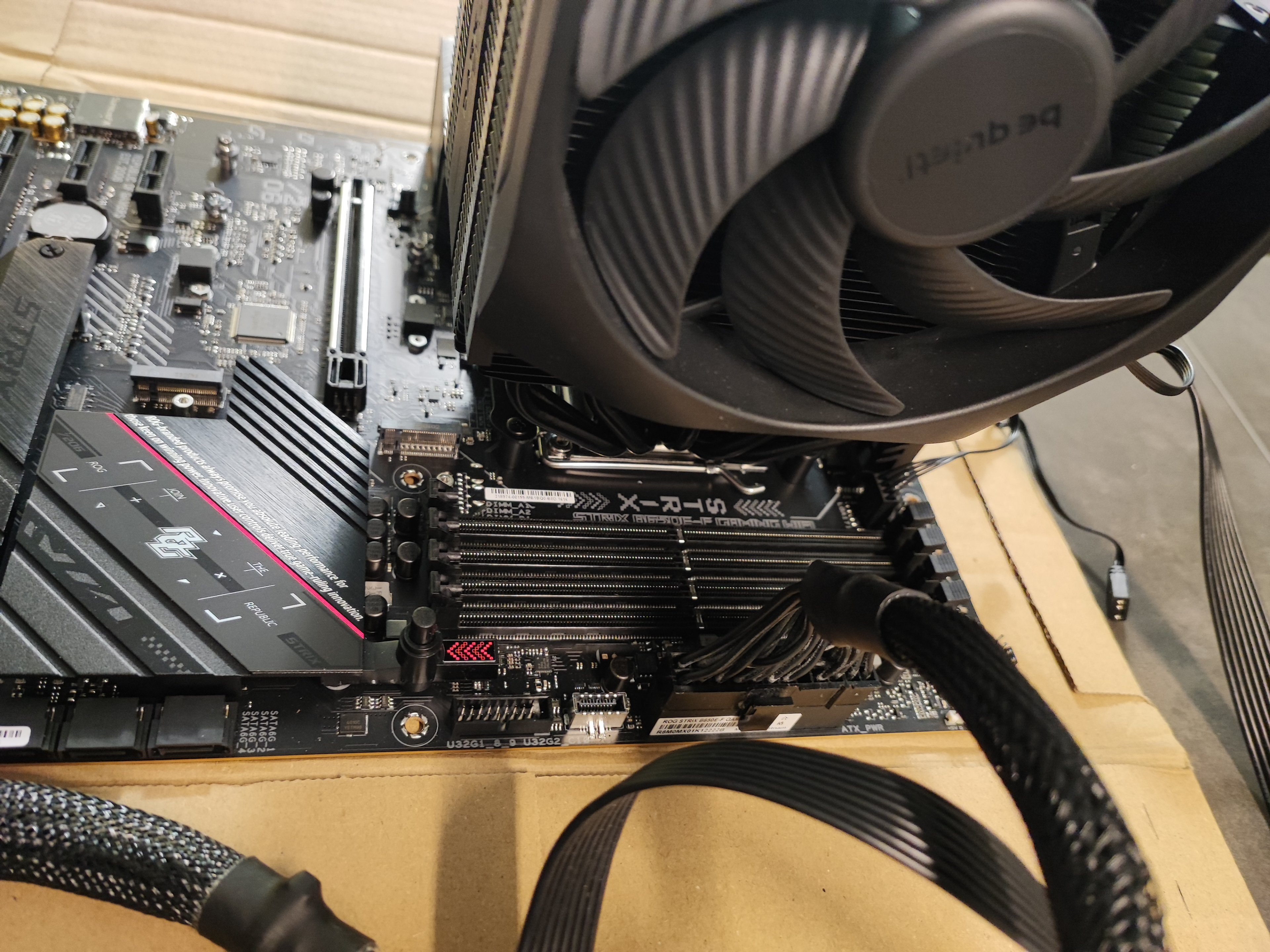

Wo hast du den EINZELNEN RAM Riegel eingebaut?- Sollte der 2. Slot vom CPU-Sockel weg sein. - Steht aber auch im Handbuch.

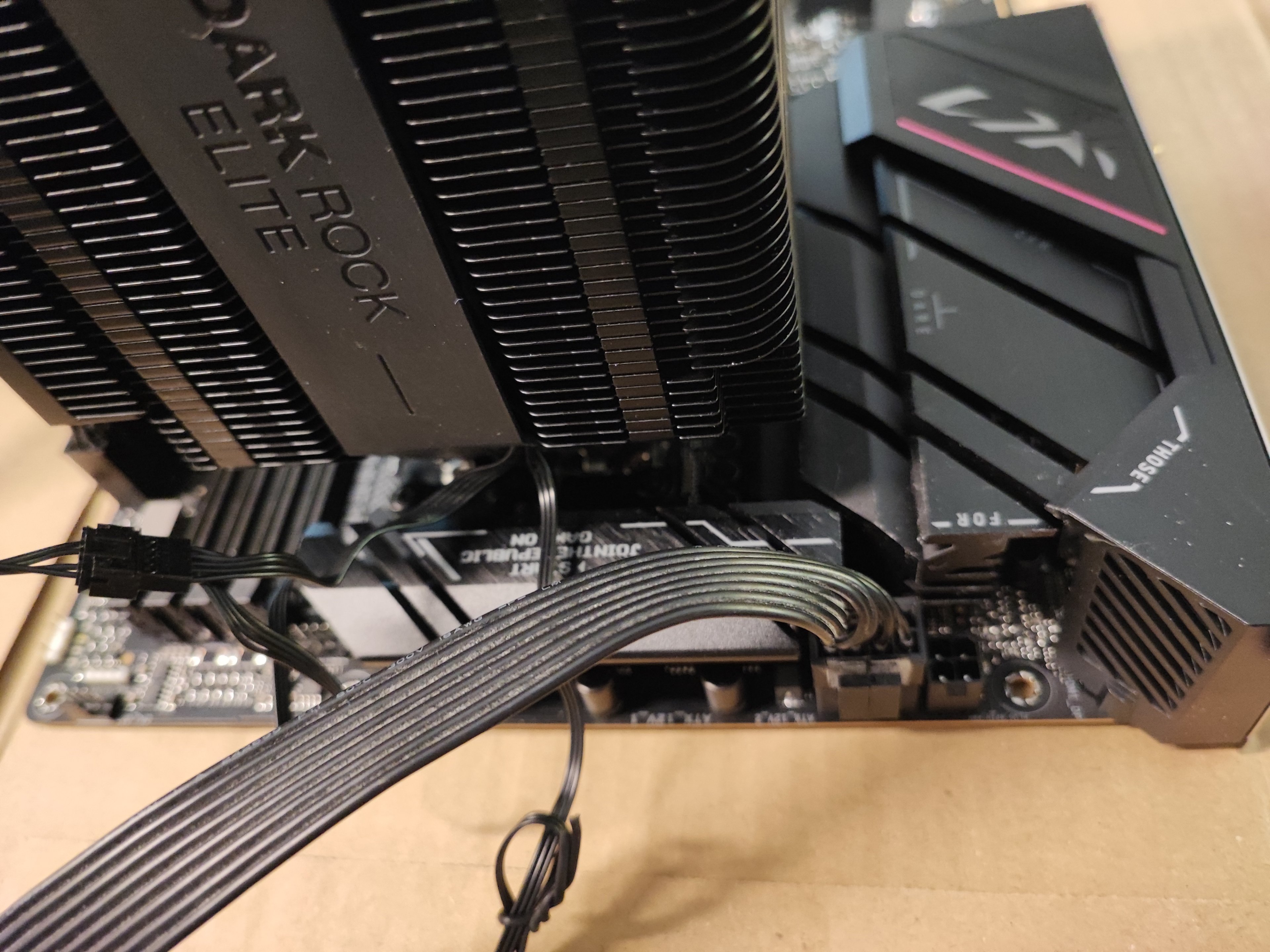

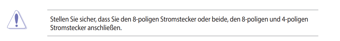

Lt. dem Bild will dein Mainbord doch 8+4 als Stromversorgung.
Einfach mal noch den 4 Pin dazu anschließen.
Hast du Netzteilkabel gemixt? Das 24 Pin hat nen Sleeve, das 8 Pin nicht...
Reaktionen: Baal Netbeck, CBecker und Sinatra81
Auf jeden Fall ärgerlich, wenn man viel Geld ausgegeben hat und sich aufs Zocken freut. :(
Evtl beim CPU/Kühler Einbau versehentlich was kaputt gemacht.
MB und CPU Einpacken und als defekt zurück - falls kein Verkabelungsfehler.
Alle Pins an der CPU?
Nochmal die Frage, im Gehäuse waren Abstandshalter?
hast du den gehäuseheader (wie nennt man das verdammte teil?) richtig angeschlossen? also das längliche kleine frickelding, wo on/off+-, reset, etc. dran sind?
hups, übersehen!
Ja Abstandshalter waren schon im Gehäuse verbaut.
CPU habe ich nochmal ausgebaut und kontrolliert. Sieht gut aus.
Ich prüfe jetzt grade das ich hoffentlich keinen Netzteilmix gebaut habe. Habe mit 2 Netzteilen hantiert. Weil das Netzteil für den Rechner aus einem anderen kommt der ein noch älteres bekommen hat.
Wenn man bei modularen Netzteilen Kabel mixt, kann das aufgrund differenter Polung gerne mal zum Kurzschluss führen, wie hast du denn das Bios geupdatet, wenn das Ding nicht angeht?
Wenn das Flashback funktioniert, sollte die Netzverkabelung ok sein...
Die Abstandhalter haben genau gepasst. 8 für Schrauben und in der Mitte war nur ein Bolzen drin.
