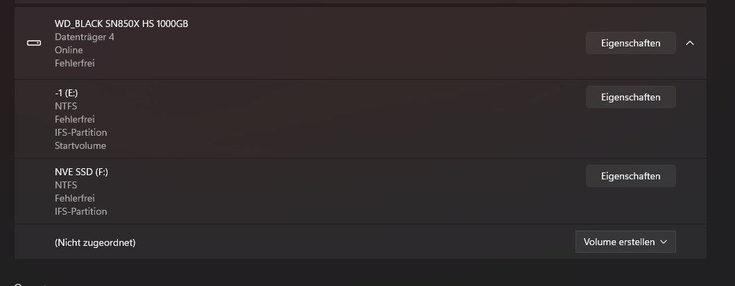

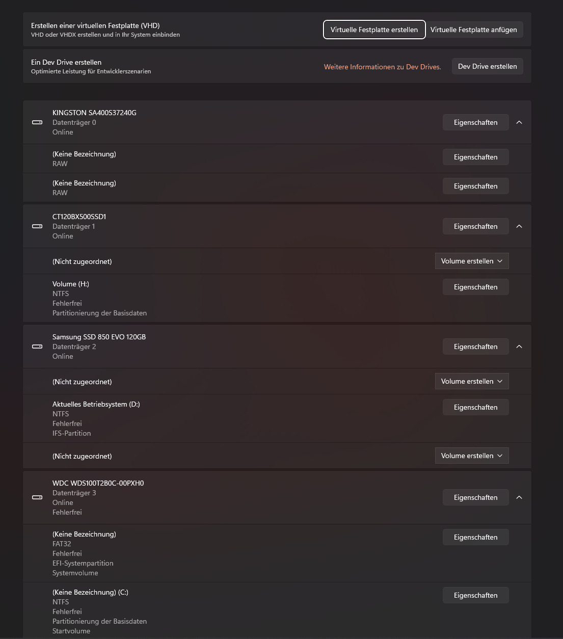

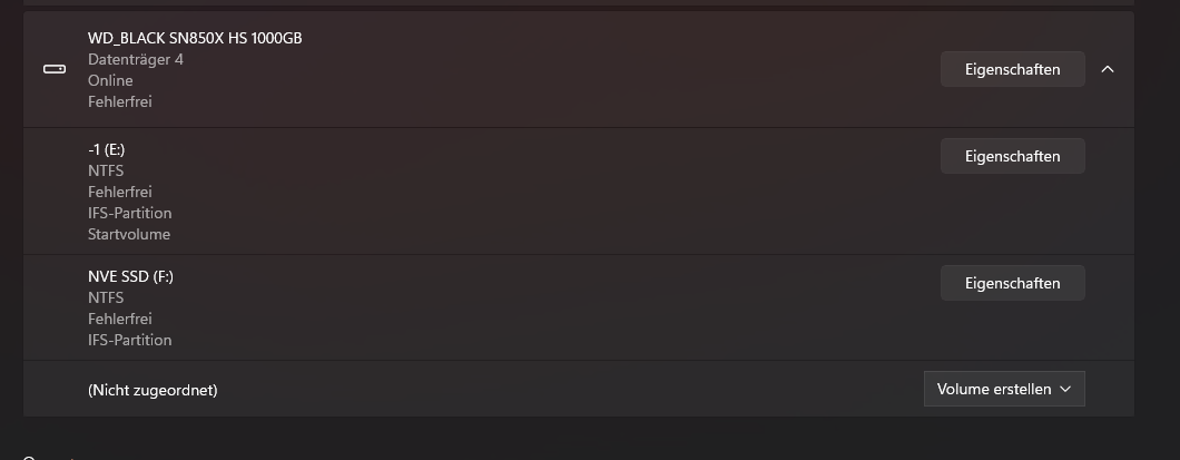

Ponderosa schrieb:
@DiegoDeggerd
Kannst du mal einen Screenshot der Datenträgerverwaltung zeigen?
Reaktionen: Blaze1984 und Ponderosa
Sorry, das ist keine Datenträgerverwaltung. Die sieht so aus.
Mit rechter Maustaste das Windowssymbol klicken Datentr.... tippen

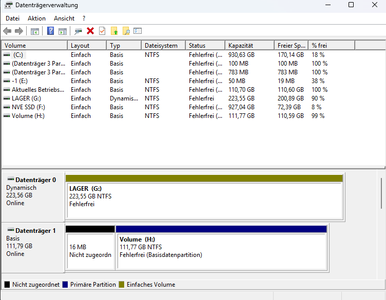

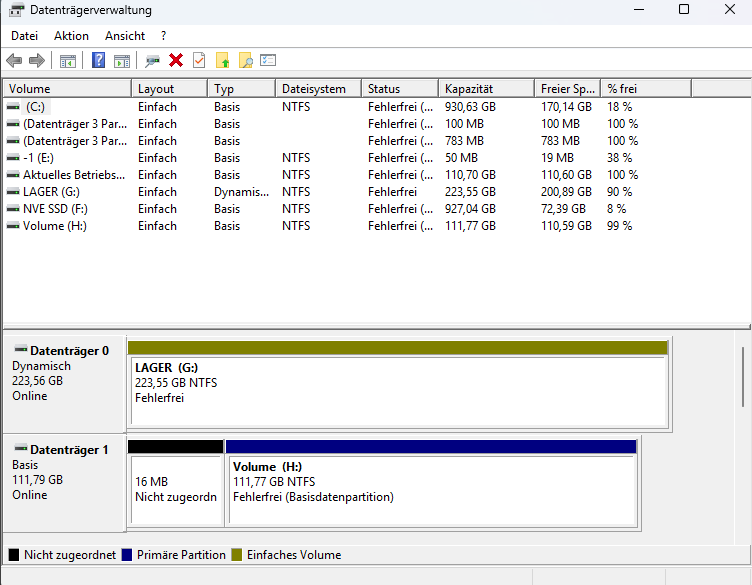

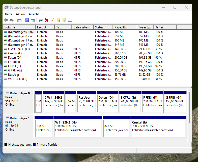

Das ist die Datenträgerverwaltung. Aber, da sind nicht alle Laufwerke drauf.
Laufwerk C mit Windows fehlt, und vermutlich ist derBootmanger auch auf der falschen Platte.
Und Datenträger 0 ist dynamisch, was auch nicht nrmal ist.
Du meinst diese Ansicht, ist das korrekt ? @Ponderosa

Komische Reihenfolge der Datenträger !
Vielleicht hast du dir ja auch ein Virus eingefangen 😁 wer weiss wenn du sagst das alles so langsam geht 😉 oft verbrauchen die Ressourcen.
Platt machen spart viel Zeit um herauszufinden was da los ist damit hast du dann ein cleanes system wo du drauf aufbauen kannst.
Wenn dann immer noch so problematisch dann Hardware defekt wahrscheinlich.

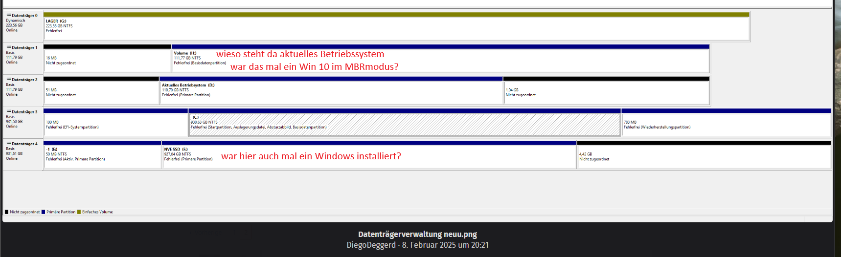

@DiegoDeggerd

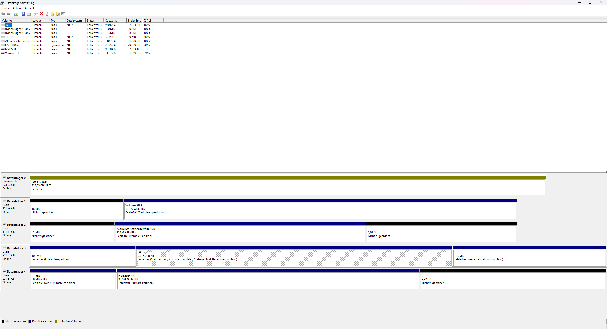

Korrekt, das meinte ich. Da herrscht ja ein ziemliches Durcheinander.
DT 1 Wieso steht da aktuelles Betriebssystem?
War das mal ein Win 10 im Bios/MBRmodus installiert?
DT 4 War da auch mal ein Windows installiert?
Wie @Blaze1984 schreibt, wäre ein neu installieren, die beste und sicherste Lösung
Auch DT 0 oben, die dynamische müsste auch umgewandelt werden.

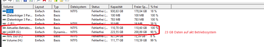

Die 23 GB Daten kännte man auf D aktuelles Betriebssystem verschieben.
Wenn DT 0 auch eine SSD, keine NVMe ist, würde ich da Windows drauf installieren.
Die beiden 1 TB, davon eine NVMe aufzuräumen, würde viel Arbeit bedeuten.

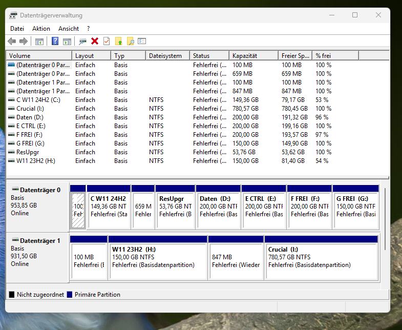

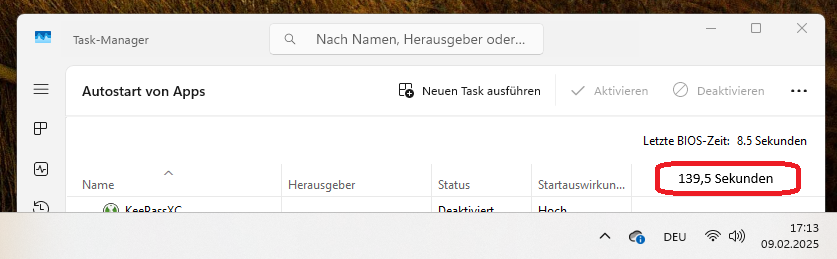

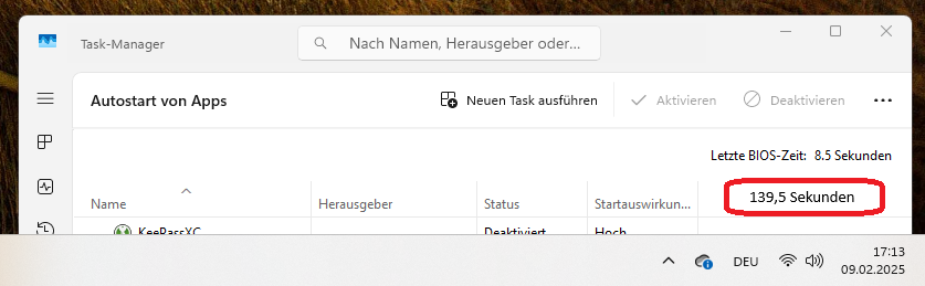

Hab gerade für ein anderes Thema meine Biosstartzeit nachgeschaut. 8,5 Sekunden

@Ponderosa
13 Sekunden bei mir !

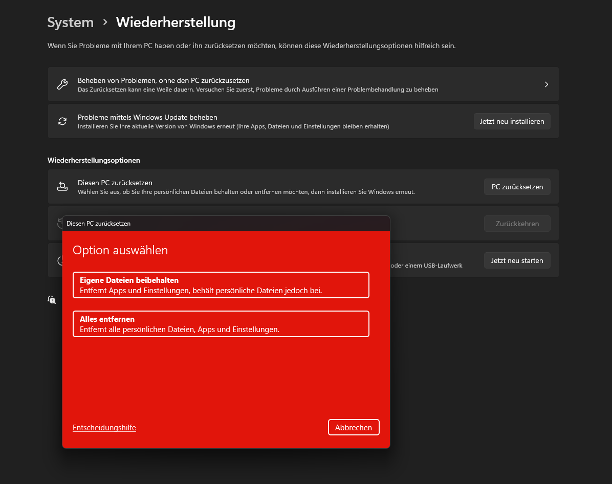

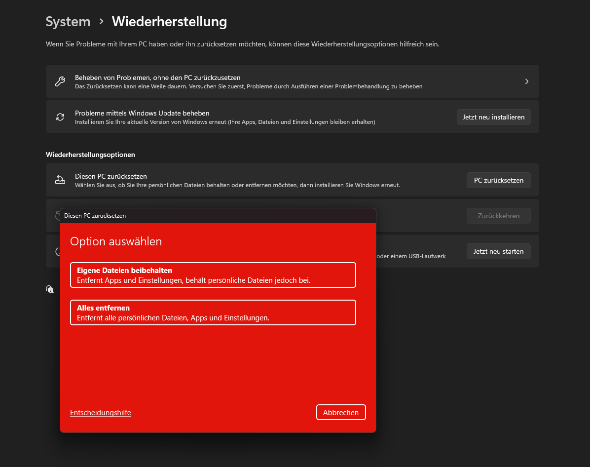

Ich bedanke mich für die lange Antwort @Blaze1984, eine Frage habe ich noch.
Kann ich mittels zurücksetzten von Windows selber einfach alles neu installieren oder brauche ich einen USB Stick ?

@DiegoDeggerd
Kein Problem gerne.
Soweit ich mich erinnere geht das ! Sogar alles automatisch zum Größten Teil ! Habe das vor kurzem erst gemacht geht es ohne Stick 😁 Windows benutzt Daten die schon auf der Festplatte sind um es zurückzusetzen 👍
Aber einen Stick zu erstellen ist jetzt auch kein Hexenwerk ! (Aber Versuch mal erstmal so wie du vorhast mit zurücksetzen hat bei mir gut funktioniert)
Du kannst dafür zb auch Rufus benutzen das ist ein kleines Tool ! Das lädt dir Windows 11 herunter und schreibt es auf einen am besten 16GB Stick ! Musst nur alle Haken weg machen die irgendwelche Sachen deaktiviert 😉 damit du sozusagen eine legale Version auf dem Stick hast.
Dein Windows Key wird wahrscheinlich wiederhergestellt von Microsoft Konto wenn du angemeldet warst/bist
Musst dich nur kurz mit dem Tool beschäftigen um herauszufinden 1.) wie du die ISO damit runterladen kannst 2.) ISO auswählen 3.) auf den Stick schreiben ist kinderleicht.
Fertig ist die Suppe...sind nur paar Klicks...dann haste immer einen zur Hand ! Falls Mal eine neue Version von Windows 11 kommt einfach wiederholen.
