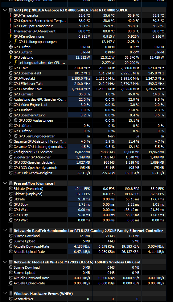

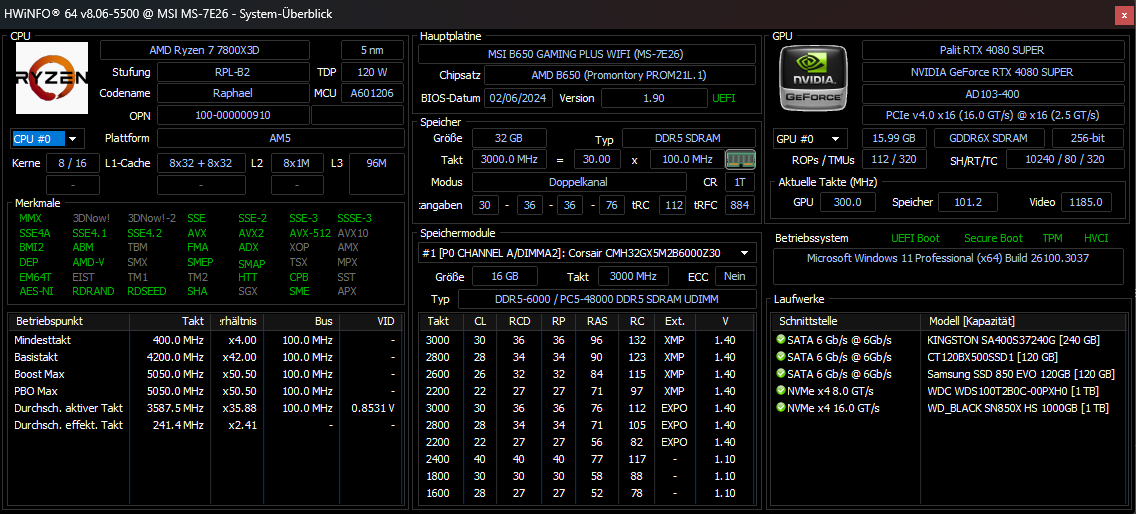

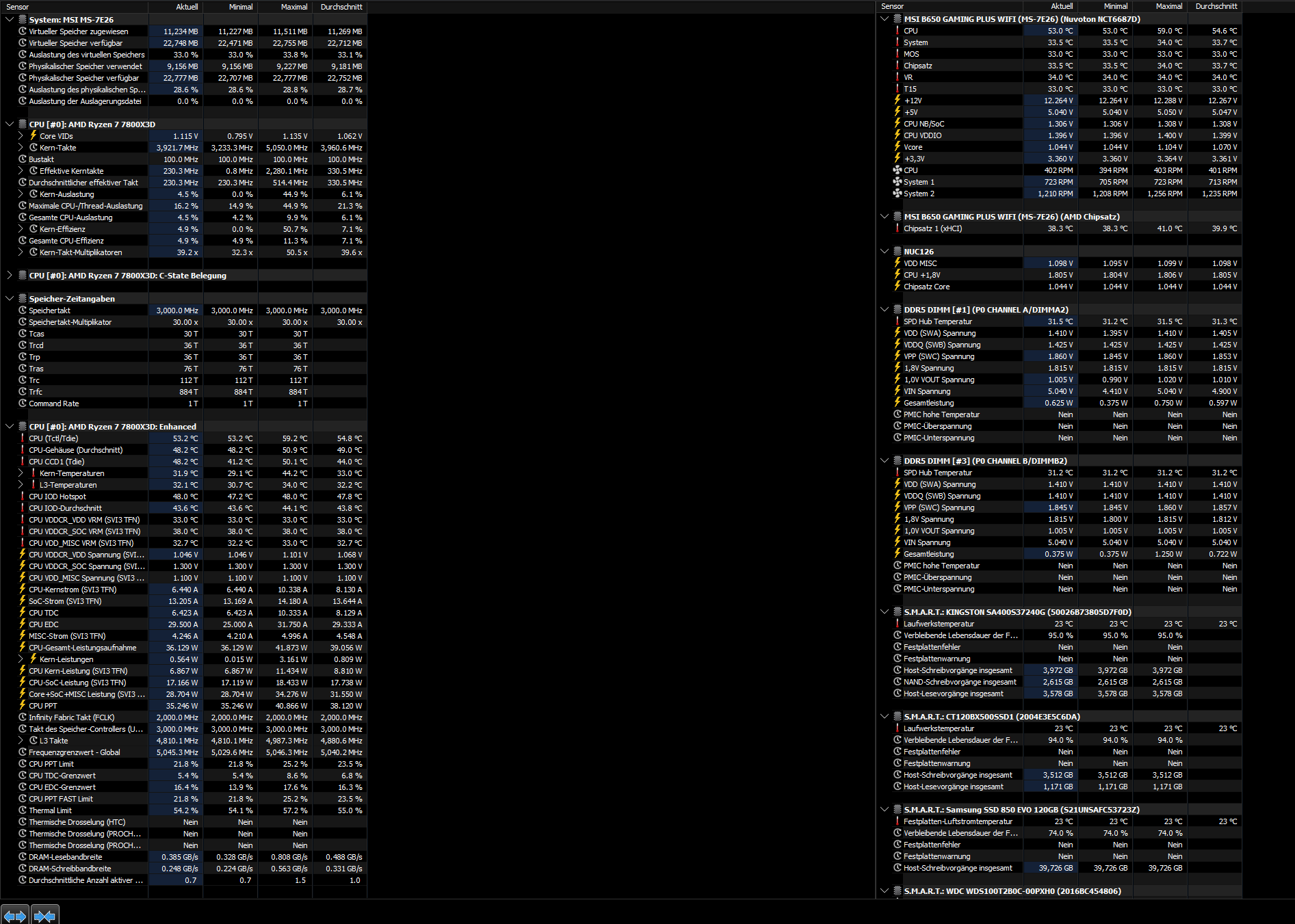

Ja ist aktiv, ich hatte gerade noch von EXPO auf XMP gestellt. Dann fährt der PC hoch und es dauert soooo lange bis überhaupt alle Anwendungen unten rechts geladen werden das war vorher auch nicht. Würde es helfen wenn ich Fotos mache von den Settings im Bios ?

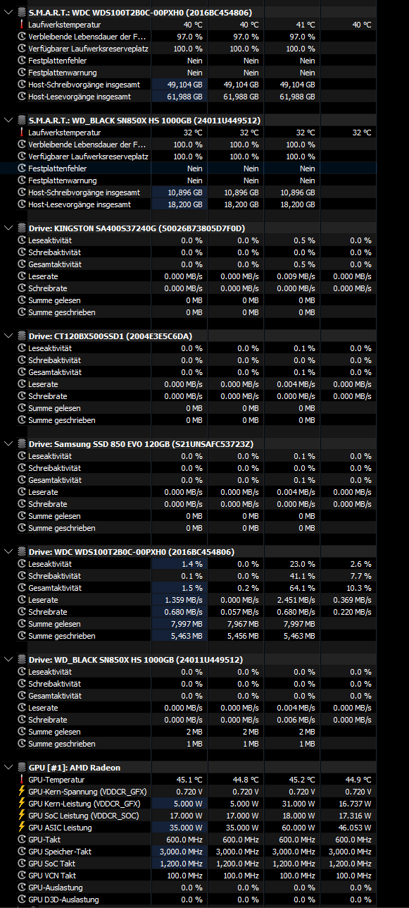

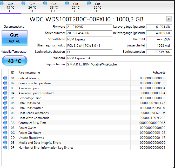

Da sind die Bilder, ich habe jetzt auch das Problem das normales öffnen von Anwendungen zb vom Task Manager lange dauert oder einfach Anwendungen nicht mehr laden und sie stecken bleiben.
Ich drehe durch, PC ist nicht mal 1 Jahr alt.
Liebe Grüße

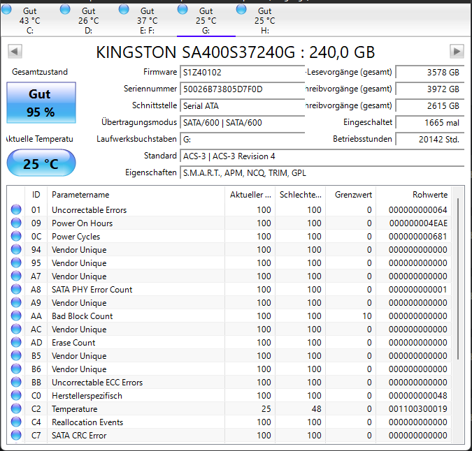

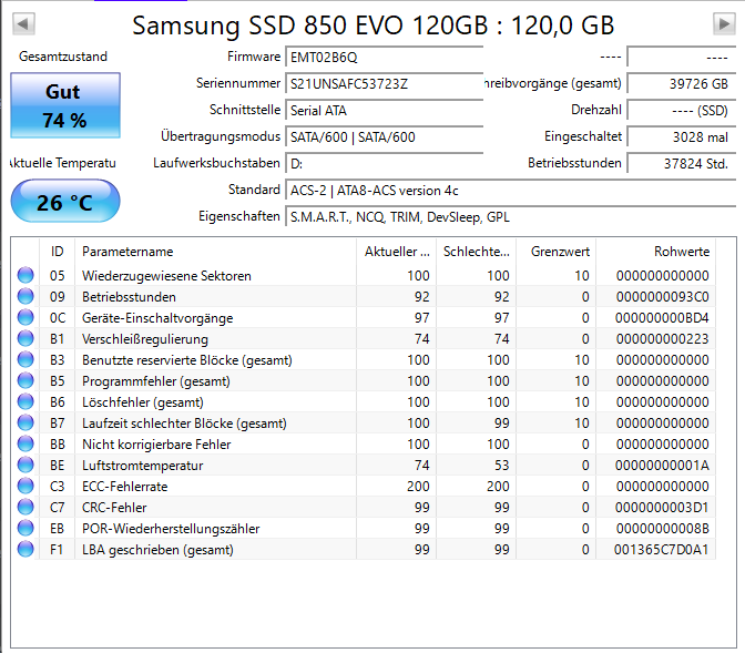

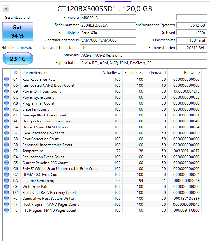

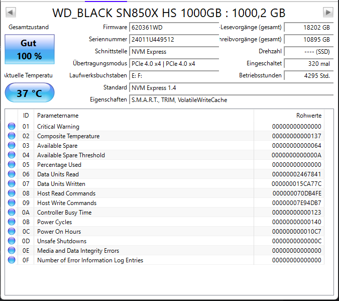

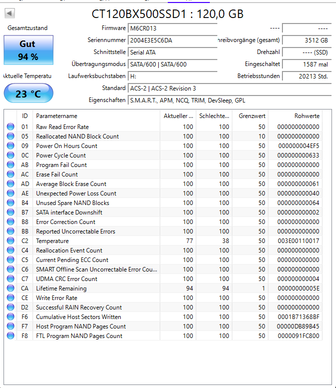

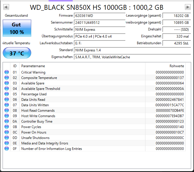

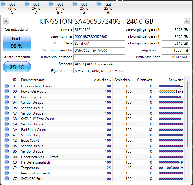

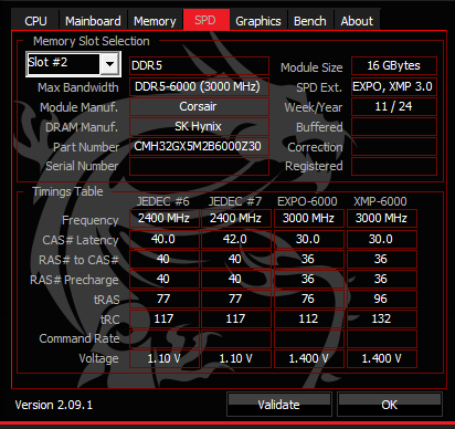

Leider hast Du ja nicht angegeben was für RAM du genau nutzt (sieht man aber mit CPU_Z).

Was für RAM hast Du denn genau verbaut? Dazu einfach mal in CPU_Z rein schauen zwecks genauer Bezeichnung.
Bitte im Taskmanager gucken, welcher Prozess beim Booten auf 100% geht und den killen, denn ich glaube nicht an falsche BIOS-Einstellungen. Was sagt der Beeper beim Booten?

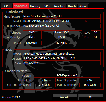

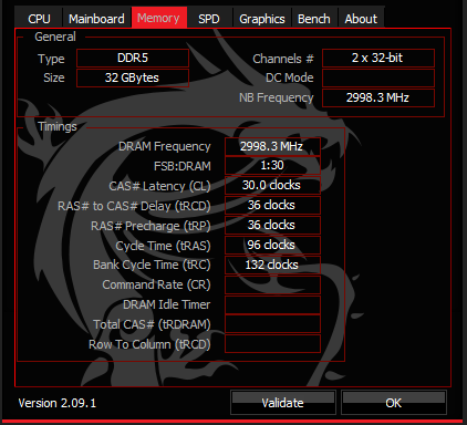

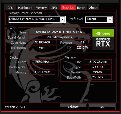

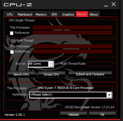

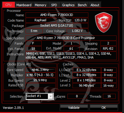

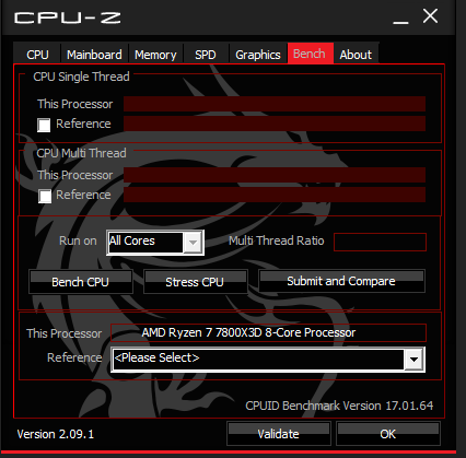

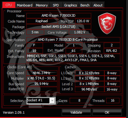

Hier noch die CPUz Infos
omavoss schrieb:
Bitte im Taskmanager gucken, welcher Prozess beim Booten auf 100% geht und den killen.
Du ich kann damit nichts anfangen, wenn ich auf Taskmanager bin und schaue ist der Prozessor nicht auf 100 % ausgelastet.
Sieht alles erstmal soweit gut aus 👍
Versuche doch selber mal paar Sachen umzusetzen so schwer ist das nicht mit BIOS Einstellungen 😄
Soviel muss man eh immer nicht einstellen wie du schon schreibst halt vielleicht das Expo und 1-2 andere Sachen sonnst steht eh immer vieles auf Auto und dann auch so lassen.
Setze doch das BIOS auf Default Einstellungen dann wird alles so eingestellt wie beim Kauf ! Und du musst nur Expo & die ein zwei Sachen machen.
Festplatten werte sehen auch erstmal soweit gut aus ! Wüsste nicht wo das Problem liegen sollte kann eigentlich nur Festplatte oder RAM sein.
