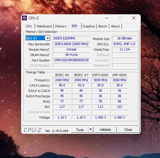

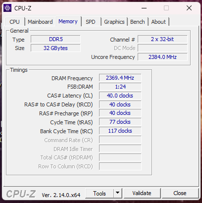

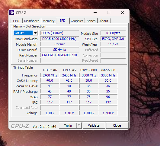

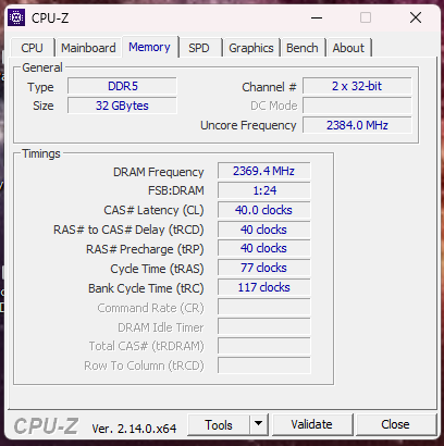

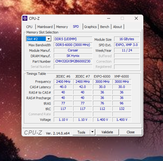

Ah mir ist noch eine Frage gekommen, wenn ich mir den RAM anschaue passen die MHz werte zu der Leistung die er gerade hat ?
Ich hatte mal das Problem das im Bios was falsch einstellt war und der einfach nicht die Leistung abgegeben hat die er hätte abgeben sollen.
Ja sieht gut aus 👍 XMP/EXPO ist eingeschaltet !

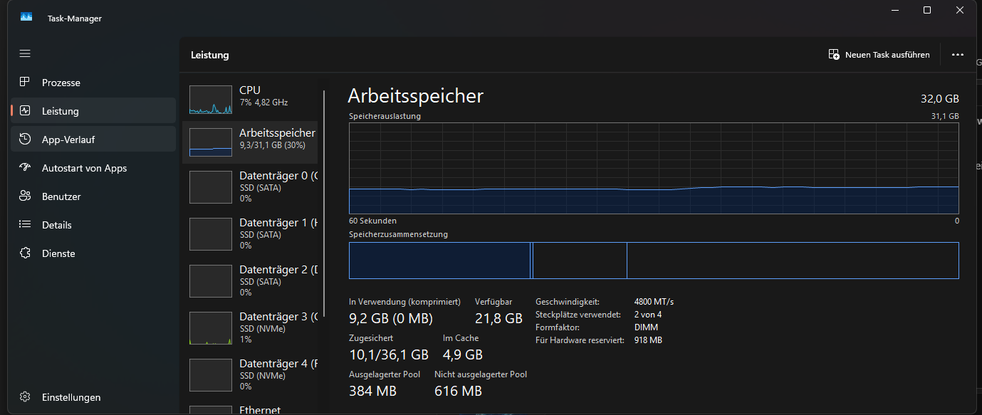

Öffne mal den Taskmanager und geh links auf RAM bei Leistung glaube ich wo auch CPU und SSD angezeigt werden schau unten wie viel er anzeigt.
Muss 6000Mhz anzeigen dann ist alles richtig.
Aber nach den Bildern läuft der mit 3000mhz wie er auch soll. Aber im Dual-Channel deshalb muss er im Taskmanager 6000mhz anzeigen.
Ist normal das in cpuz unten 3000mhz angezeigt werden wird Mal 2x gerechnet oben steht ja DDR5 6000 (3000mhz).
bei den SPD-Screenshots sieht man nur die hintelegten Daten, nicht aber wie der betrieben wird. Dafür ist der Reiter Memory da
4800Mts nur dein RAM kann aber 6000Mts oder ? Sonnst im BIOS Manuel einstellen 😉
