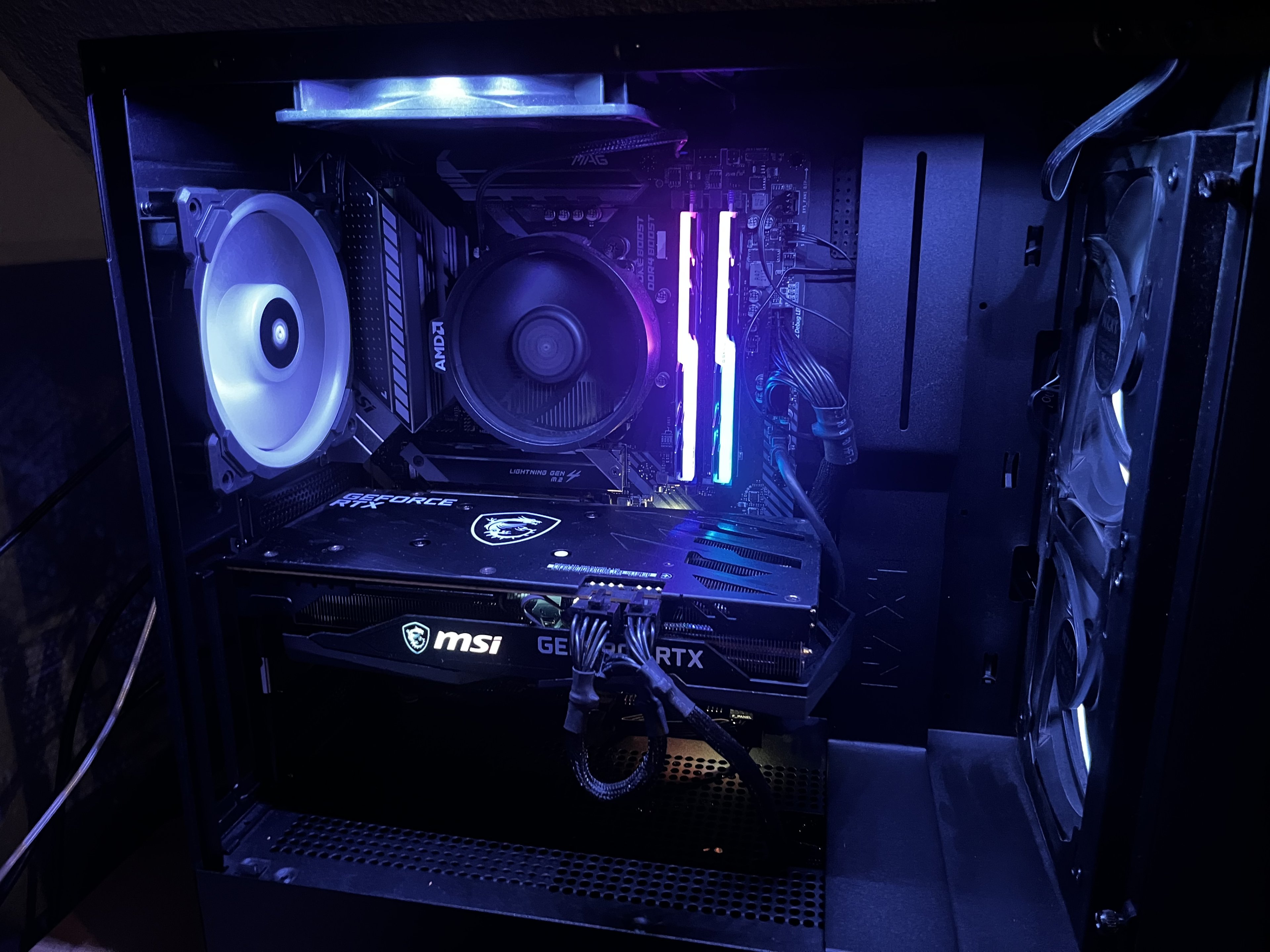

Sind das zwei Kabel zur Stromversorung der Grafikkarte oder nur ein "Y" Kabel?
Kann es nicht erkennen. Nimm mal zwei Kabel und jeweils damit an einen PCIe Anschlus am Netzteil,
PCIe1 und PCIe2.
Hättest besser das neuere Pure Power 11 FM (650W) gekauft.
Reaktionen: Felix089
Das sind die beiden Kabel für die Stromversorgung
Reaktionen: KEV24in_Jan8en
Das eine Kabel steckt aber nicht ganz drinnen. Also Port eins von der Grafikkarte.
Der linke, 8PIN, gell?
Sollte er jedenfalls mal checken, beide.
Reaktionen: Andy4
Genau, das meinte ich. Außerdem scheinen viele Schrauben im Mainboard zu fehlen. Rechte Seite! Wie es unter der Grafikkarte aussieht, weis ich nicht. Hinten ist auch kein Kabel eingeklemmt (Backplatte)?
Da kommt definitiv nur ein PCIe-Stromkabel vom Netzteil zur Grafikkarte.
Das ist zwar grundsätzlich OK, wenn man aber die Möglichkeit hat zwei Kabel nutzen zu können, sollte man das auf jeden Fall machen.
Bitte prüfe auch ob die Stecker der Stromanschlüsse auf dem Mainboard wirklich korrekt in den Buchsen sitzen.
Und bitte auch prüfen ob du alle Schrauben verwendet hast, zur Befestigung des Mainboards im Gehäuse
und das da überall entsprechende Abstandhalter unter den Schraubenlöchern sind und
vor allem, das keine Abstandhalter an Positionen sitzen wo das Mainboard keine Schraube vorsieht.
