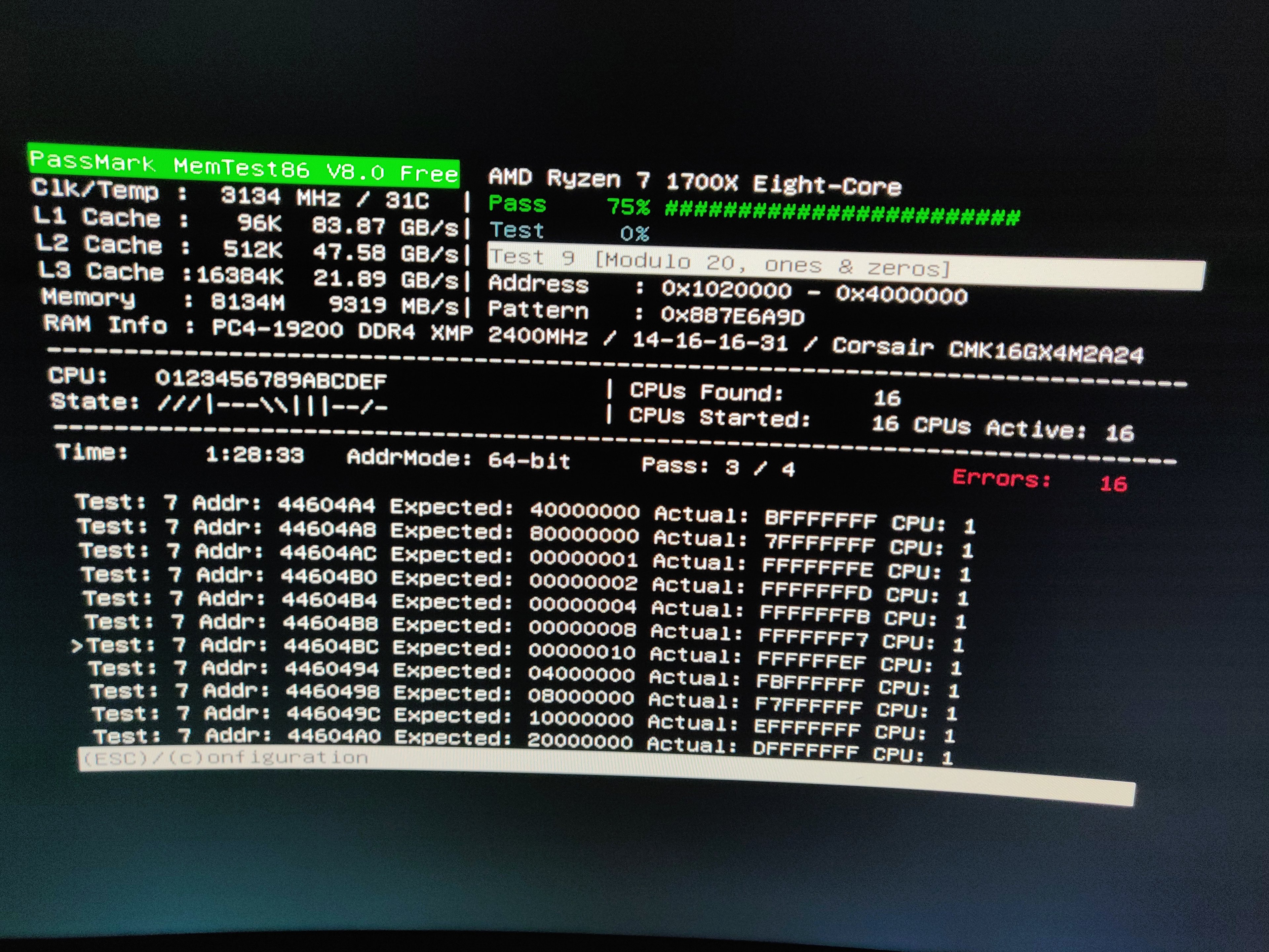

Habe Memtest Mal drüber laufen lassen ( Nur ein RAM Stick drinnen, RAM läuft auf anderem System, kein XMP aktiviert)
Memtest ist eingefroren und zeigt Fehler an.. Sagt jemanden etwas der Fehler?
Kommen Fehler bei der Basis Geschwindigkeit hat entweder Ram oder der Slot (oder IMC?) einen weg. Du könntest jetzt noch den Riegel in einem anderen Slot testen oder einen anderen Ram im selben Slot...
