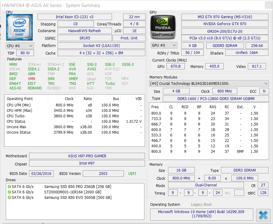

Folgendes System:
Xeon 1231v3
Asus H97 Pro Gamer
MSI GTX970
Gruß
Philip

Bitte das komplette System posten - also mit Datenträgern.
Diese hast Du schon geprüft?
Was sagt CrystalDiskInfo?
