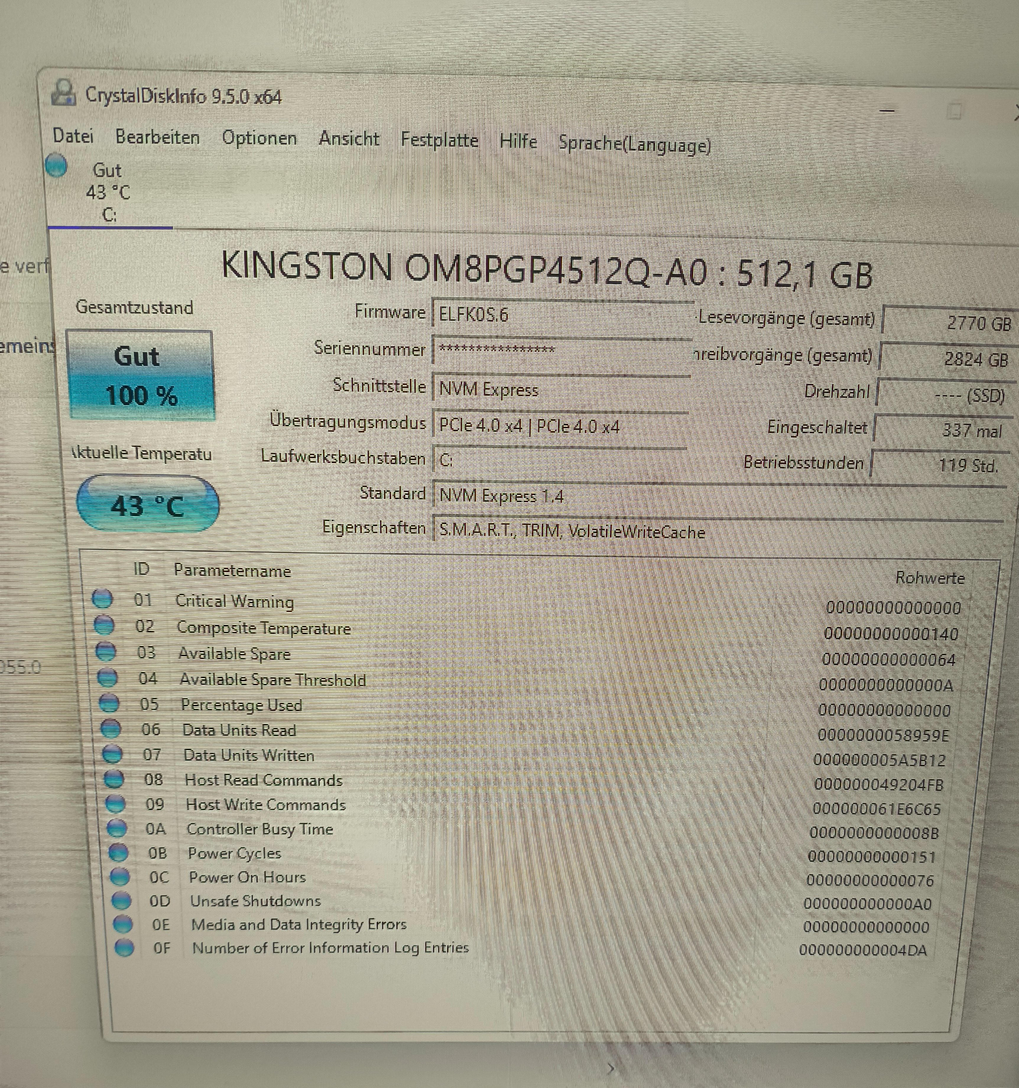

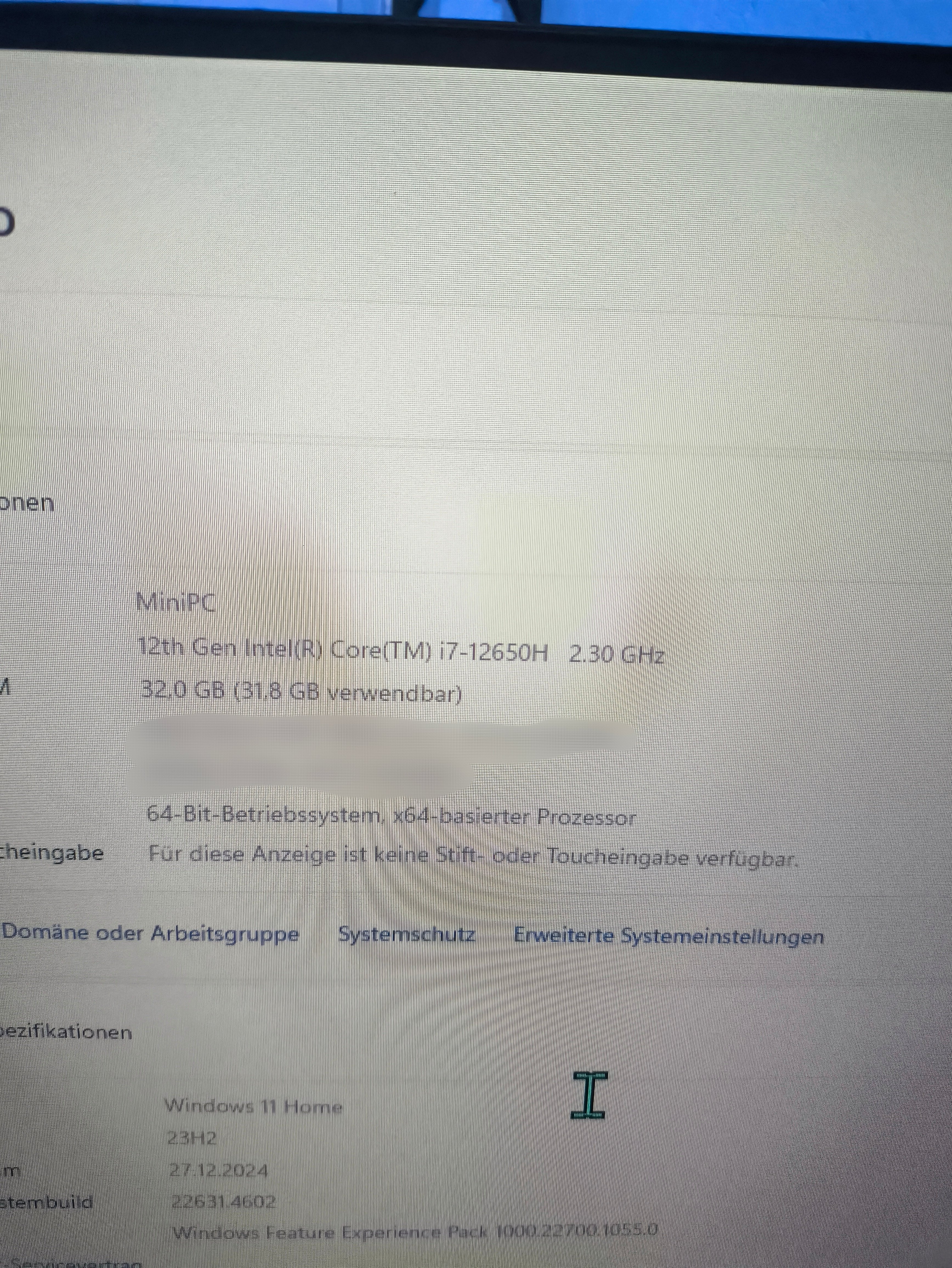

bitte mach Screenshots am PC, Fotos sind immer schlecht.
Du hast das Problem also seit 119 Stunden?
Das könnte passen. Laut dem ersten Bild wurde Windows am 27.12.2024 installiert.
