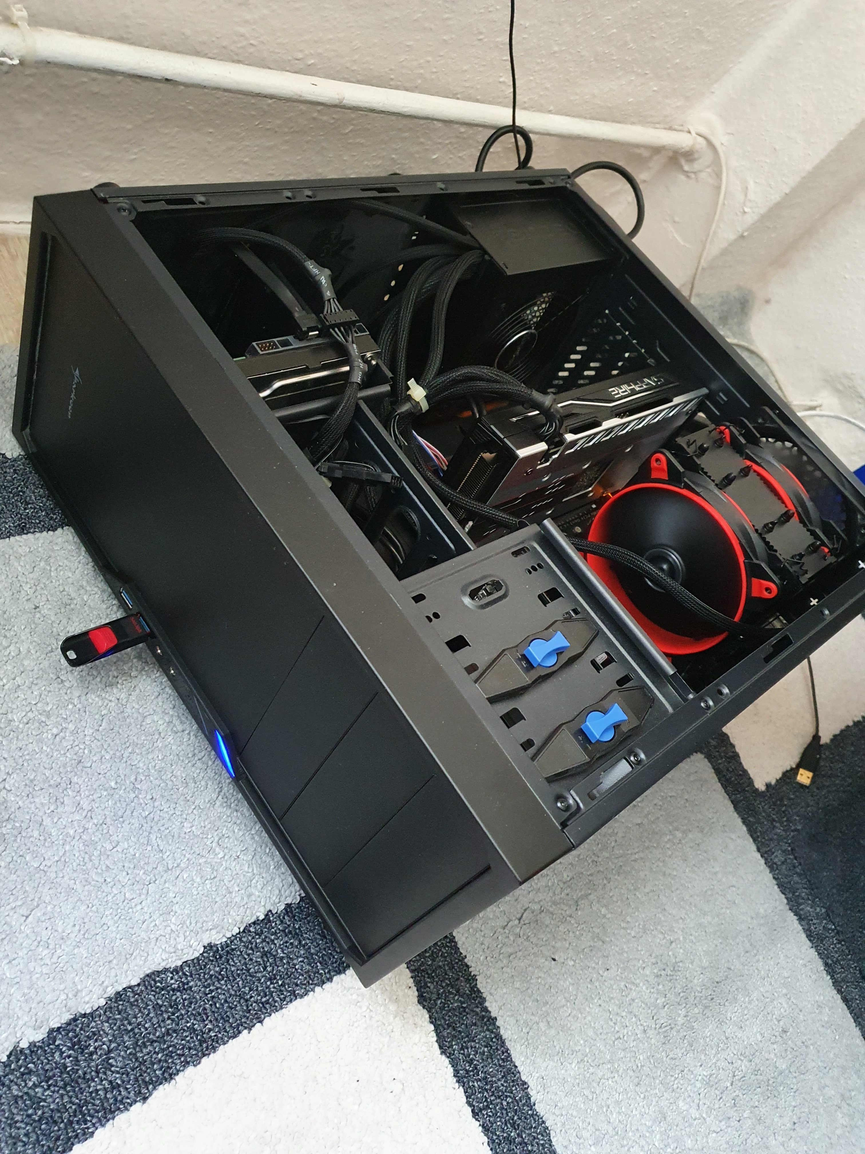

Ich würde erstmal checken, ob alle Kabel innen drinnen noch dran stecken, insbesondere die zum Frontpanel.
Ein Foto vom Innenraum könnte helfen.

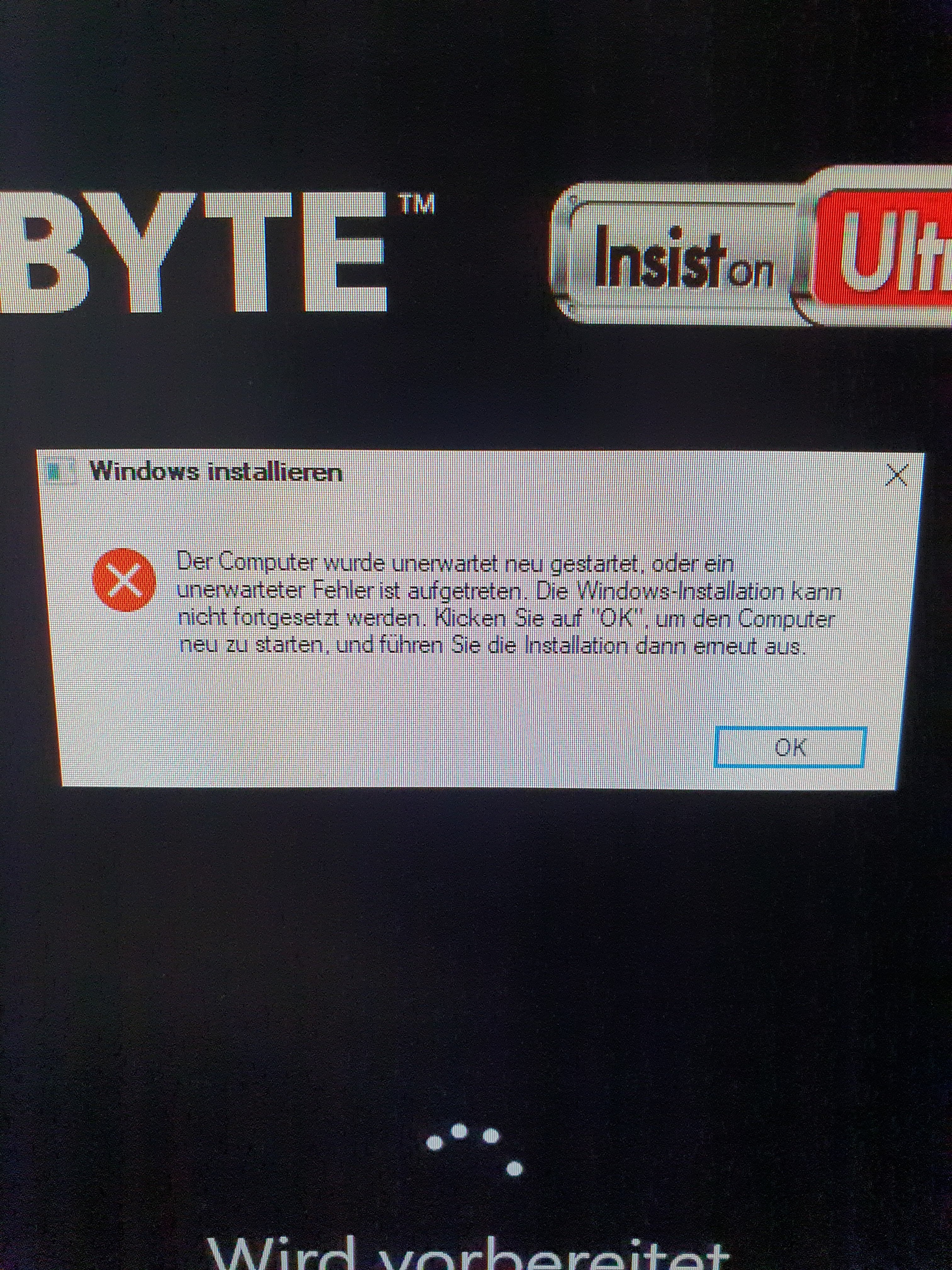

Außerdem wollte ich Win 10 neu installieren über ein USB Stick doch diese Meldung kommt.

Koray454 schrieb:
Ja ich hatte die CPU raus genommen wegen der Wärmeleitpaste. CMOS reset? Ich habe kein jumper auf mein Board.

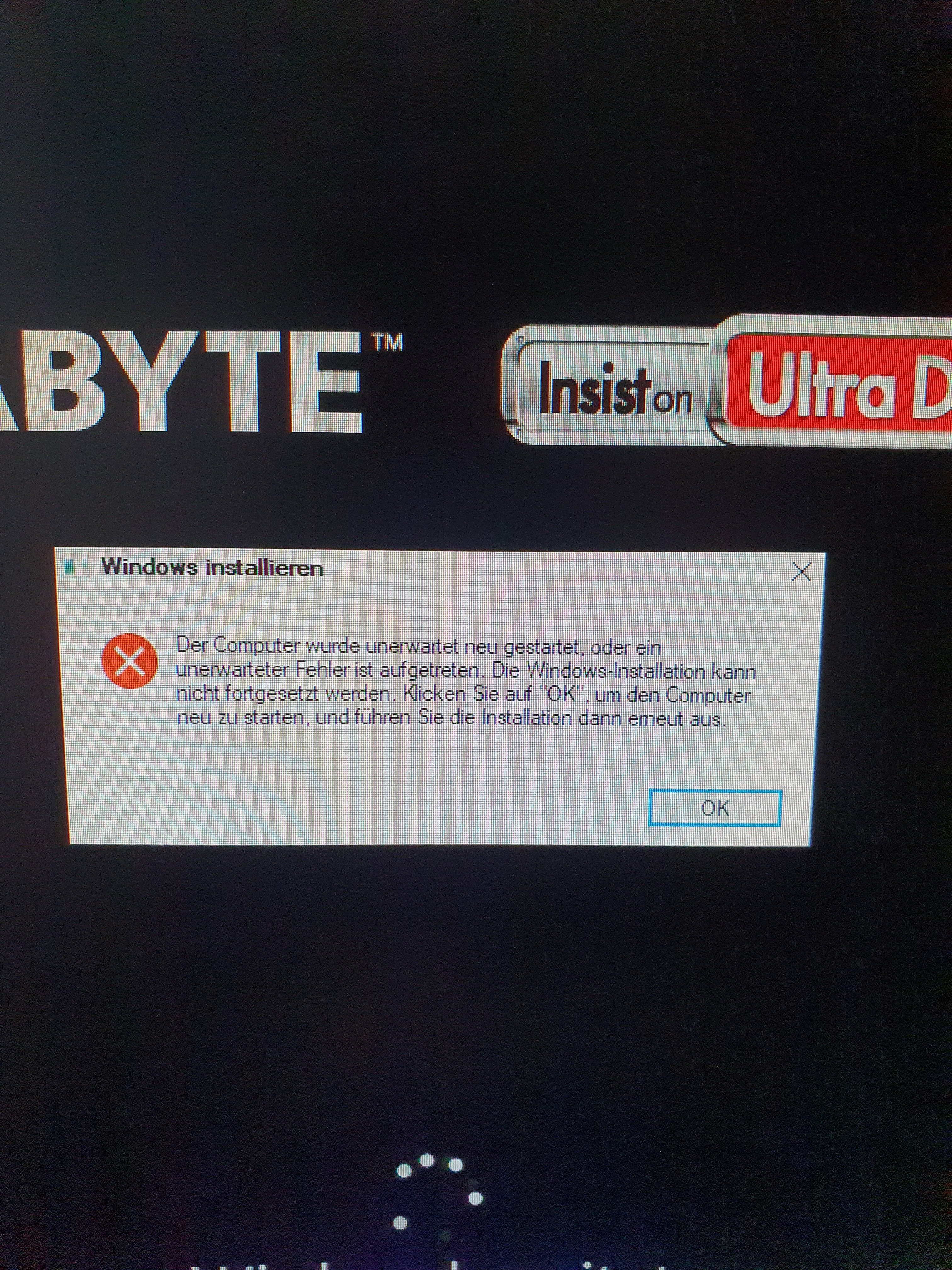

Ja pc ging an aber das ging er auch davor aber nicht immer nur nach dem Stromkabel reset.
Und jetzt kommt diese Fehler Meldung.

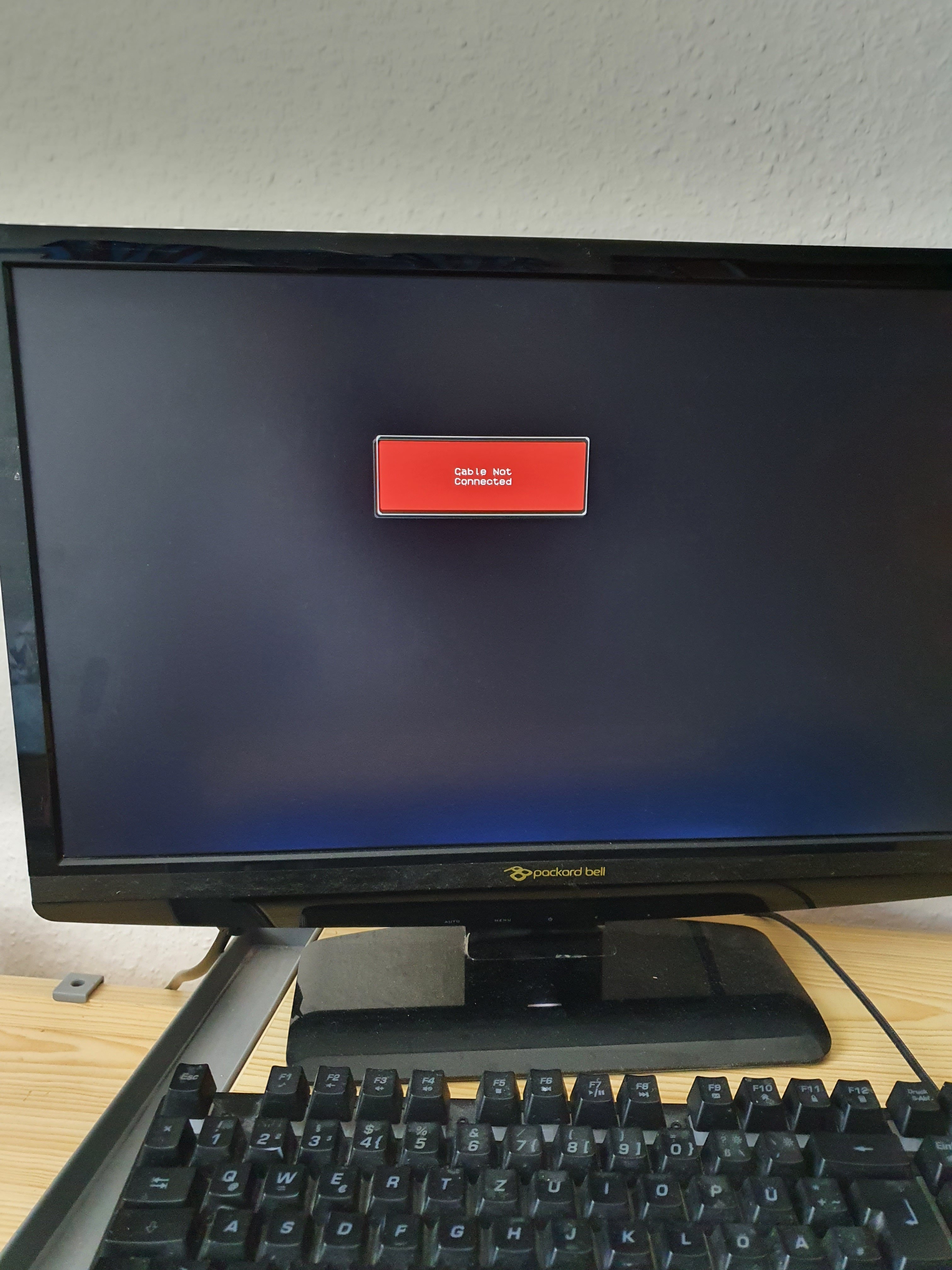

Jetzt schon wieder neu gestartet doch es gibt kein Bild.

Hast Du nach dem Reset Windows nochmals versucht neu zu installieren? Die aktuelle Meldung scheint noch von dem missglückten Versuch zu stammen.
Ja ich hab versucht neu zu installieren aber bei der Installation muss der PC ja öfters neu starten und da ist der Haken denn er bootet dann nicht mehr hoch, um mit der Installation weiter zu machen.
