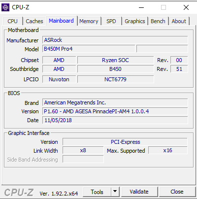

Nun, jetzt wissen wir auch, dass du ein B450M Pro4 und kein B450 Pro4 hast.
Ausgehend davon, dass deine RAMs in A2 & B2 stecken...
ASRock BIOS Upgrade Instruction
B450M Pro4(2.00)
- XMP abschalten
- Update vom Chipsatztreiber - wenn nicht schon innerhalb der letzten 12Monate geschehen
- Bios Update auf 2.00 vom USB-Stick - ist mit AGESA 1.0.0.6. sowieso die beste Version für Ryzen 2XXX
- nach Update Bios neu konfigurieren und erst dann erneut mit XMP testen
B450M Pro4(2.00)

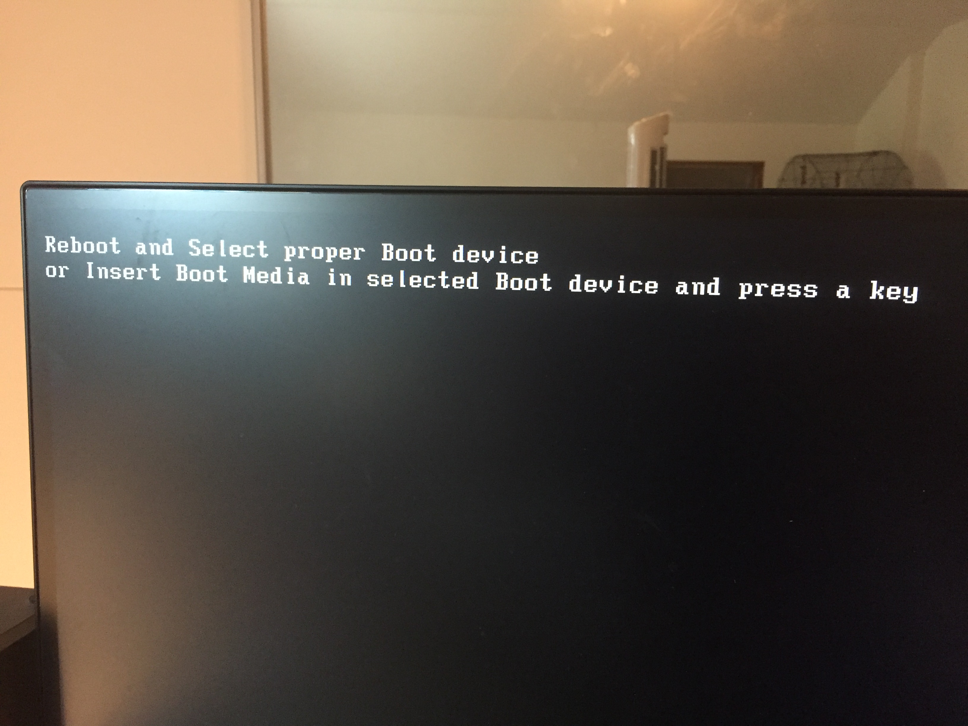

Wenn ich vom Stick aus Boote, sagt der ich soll restarten oder mein Boot Device einstecken, obwohl es eigentlich schon drine ist..
Edit: Hatte Angst über die Uefi Partition zu starten, jetzt test ichs

die Meldung "Reboot and select usw." kommt, wenn versucht wurde, vom Laufwerk im MBR-Modus zu booten, aber nicht funktioniert hat.
Falls Du Windows im UEFI-Modus auf dem Rechner hast, kannst Du im BIOS den Kompatibilitätsmodus abstellen und so auf "reinen" UEFI-Start umstellen. Das könnte den Start auch etwas beschleunigen.
Eine Vermutung, weswegen die UEFI-Shell gestartet wurde: Es ist möglich, Einstellungen vorzunehmen, die im BIOS-Setup nicht angezeigt werden. Möglicherweise wurde das automatisiert durchgeführt.
