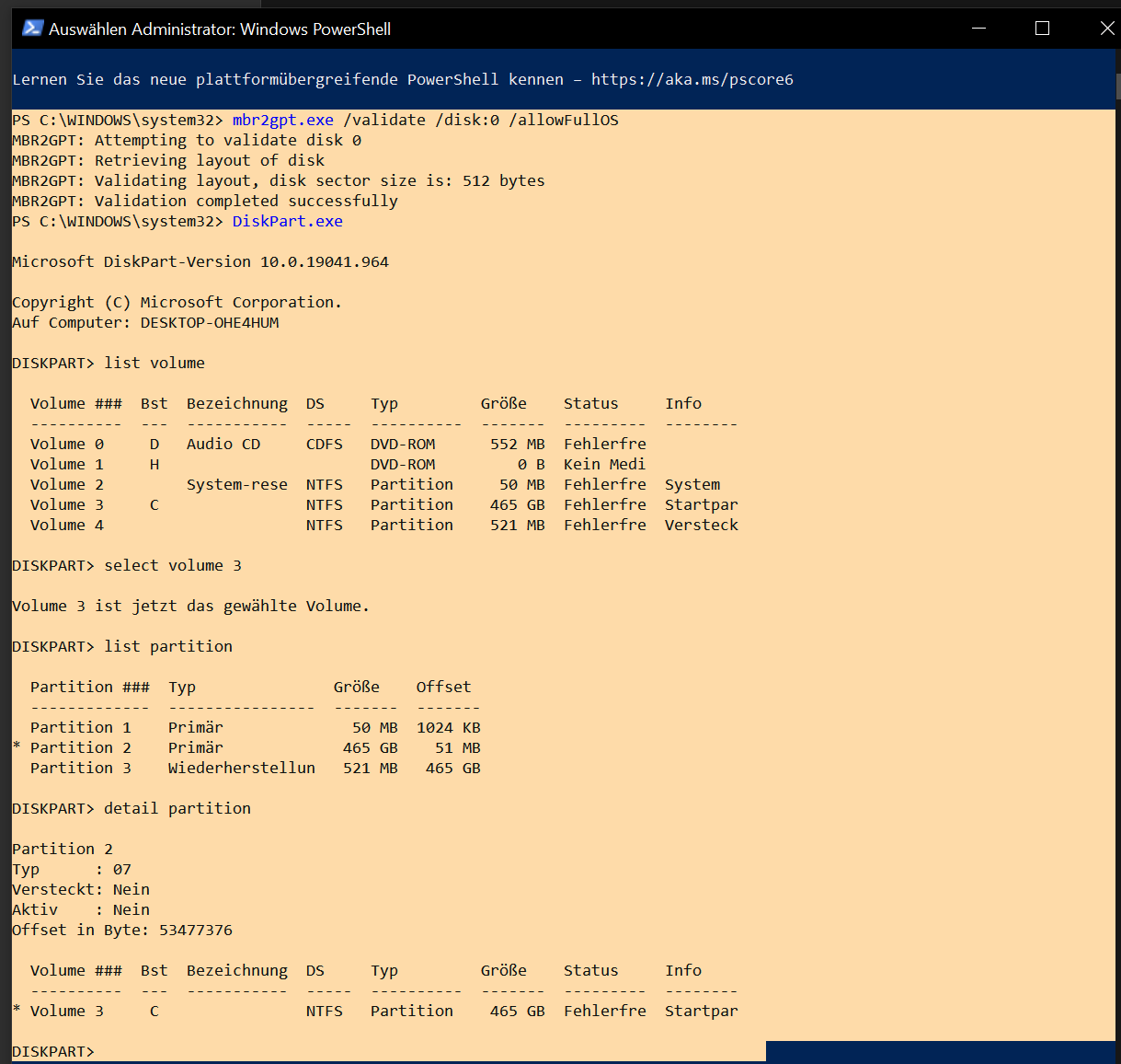

Wo kann ich das mit "MBR2GPT" einstellen ? Unter Windows 10 eine Funktion?
so ist der Stand aktuell ...

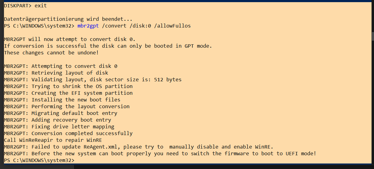

Soll ich die Konvertierung jetzt durchführen mit folgendem Befehl:
mbr2gpt /convert /disk:0 /allowFullos
Reaktionen: SaCre
Hat geklappt. Jetzt das CSM ausschalten und dann läuft alles mit modernen Einstellungen.
